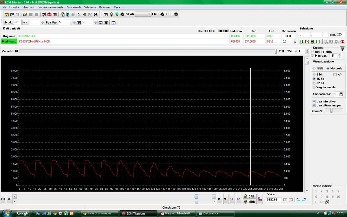

19maury86 Inviato 16 Gennaio 2013 Condividi Inviato 16 Gennaio 2013 Ciao a tutti convoco gli esperti per chiedere il rapporto che intercorre tra maf e afr di un motore diesel...che deve lavorare in eccesso d'aria e vorrei chiedervi se voi le curve dell afr le abbassate o le alzate qualora si monti un filtro aria più permeabile. grazieeeeeeeeeeeeeeeeeeeeeeeeeeee Link al commento Condividi su altri siti Altre opzioni di condivisione...
mariodarkblue Inviato 16 Gennaio 2013 Condividi Inviato 16 Gennaio 2013 ciao maury...t leggo da tempo...e vedo che purtroppo i tuoi post restano senza risposte, o con risposte vaghe...date da chi ne capisce ma tace...e sicuramente ci sono sciacalli che ti inondano di pm... Cmq, io purtroppo non conosco le marelli mjet, ma conosco "poco" le bosch jtd e "poco " le mjet... Vedrò di spiegarti l'afr: Per afr (air fuel ratio) si intende il rapporto aria carburante: ovvero, nei diesel questo è così riferito: 15: magro 14.7: stechiometrico 13: ricco Ora ciò che vuol dire: praticamente il calcolo dell'afr lo fai a mano, con calcolatrice (o foglio excel)...ti scegli il massimo afr che vuoi per la tua auto (piu lo abbassi piu consenti gasolio, piu fumo, piu calore, piu prestazioni...alzandolo, ovviamente l'opposto) e calcoli per l'afr scelto quanto gasolio devi iniettare. Ovviamente prima di fare ciò, ti servirà sapere quanta aria ingurgita il tuo motore al massimo carico, questo lo saprai facendo un log. Ad esempio, se la tua auto aspira al max 1.000mg di aria, e tu imposti un afr di 15... AFR= mgaria/mg gasolio e sapendo che 1mg gasolio= 0.85*1mm3 di gasolio... mg gasolio=mg aria/*afr Ora, il consiglio che posso darti è fare un log e vedere quanta aria aspiri al max, ti imposti un AFR e in un foglio excel ti calcoli le IQ da inserire nella tua mappa. 3 Link al commento Condividi su altri siti Altre opzioni di condivisione...
19maury86 Inviato 16 Gennaio 2013 Autore Condividi Inviato 16 Gennaio 2013 quindi su cosa agisce. ho sul grafico i tre assi x ----> Maf y ----> rpm z ----> AFR aumentando la portata di gasolio come la incrementa sui tempi di gasolio o sulla pr rail o su anticipo? Link al commento Condividi su altri siti Altre opzioni di condivisione...
19maury86 Inviato 16 Gennaio 2013 Autore Condividi Inviato 16 Gennaio 2013 all'indirizzo 68244 ho il mio afr 68224 maf 68202 rpm i 16 punti che compongono la mia curva z cosa sono come ti comporteresti tu CS609AZ.rar Link al commento Condividi su altri siti Altre opzioni di condivisione...
mariodarkblue Inviato 16 Gennaio 2013 Condividi Inviato 16 Gennaio 2013 ciao....non agisce sull'aumentare nulla...diciamo che "consente" l'erogazione di gasolio... esempio senza vedere la mappa: a 1500 giri c'è impostato un afr di 17, per max iq di 35mm3...la ecu andrà a legger solo i tempi e la prex gasolio a 1.500giri per quell'iq... innanzitutto, io ti consiglio sulla tua mappa di fare un afr costante per tutti i bp dei giri (non è obbligatorio, e l'auto di fumerà un pò ai bassi), oppure lo puoi fare di 14 fino ai 2200giri, e poi 13 fino ai 4000 e 13.5 fino ai 5000giri...una volta impostato l'afr, conoscendo i bp dei mg di aria ti fai i calcoli per l'IQ...spero di esserti stato d'iautio! 1 Link al commento Condividi su altri siti Altre opzioni di condivisione...
mariodarkblue Inviato 16 Gennaio 2013 Condividi Inviato 16 Gennaio 2013 stavo guardando la mappa...sinceramente ad un primo sguardo, non so cosa indichi il valore in z...probabilmente c'è qualche fattore di conversione che non conosco... Link al commento Condividi su altri siti Altre opzioni di condivisione...
19maury86 Inviato 16 Gennaio 2013 Autore Condividi Inviato 16 Gennaio 2013 ciao mario ho capito bene cosa dici sul valore afr per arricchire ed è chiaro che è preferibile aumentare ...o meglio diminuire....gradualmente il rapporto. ti dico che la z è afr ed ha un fattore di conversione di 0.001302 Link al commento Condividi su altri siti Altre opzioni di condivisione...
mariodarkblue Inviato 16 Gennaio 2013 Condividi Inviato 16 Gennaio 2013 quindi tu dici che il valore indicata in Z è direttamente il rapporto aria/carburante?sei sicuro di questa cosa? Link al commento Condividi su altri siti Altre opzioni di condivisione...
19maury86 Inviato 16 Gennaio 2013 Autore Condividi Inviato 16 Gennaio 2013 si ma varia da 2 a 1.03 potrebbe essere lamba? dove lo stechiometrico è 1 e per arricchire devo dare valori inferiori? Link al commento Condividi su altri siti Altre opzioni di condivisione...
mariodarkblue Inviato 16 Gennaio 2013 Condividi Inviato 16 Gennaio 2013 uhm...guarda potrebbe tranquillamente essere lamba..un pò come la lambda dei mjet16v (parlo dei 140 e 150)...prova a fare due calcoli (magari per un paio di bp dei giri) in un foglio excel e vedi se fosse lambda cosa salta fuori;) Link al commento Condividi su altri siti Altre opzioni di condivisione...
