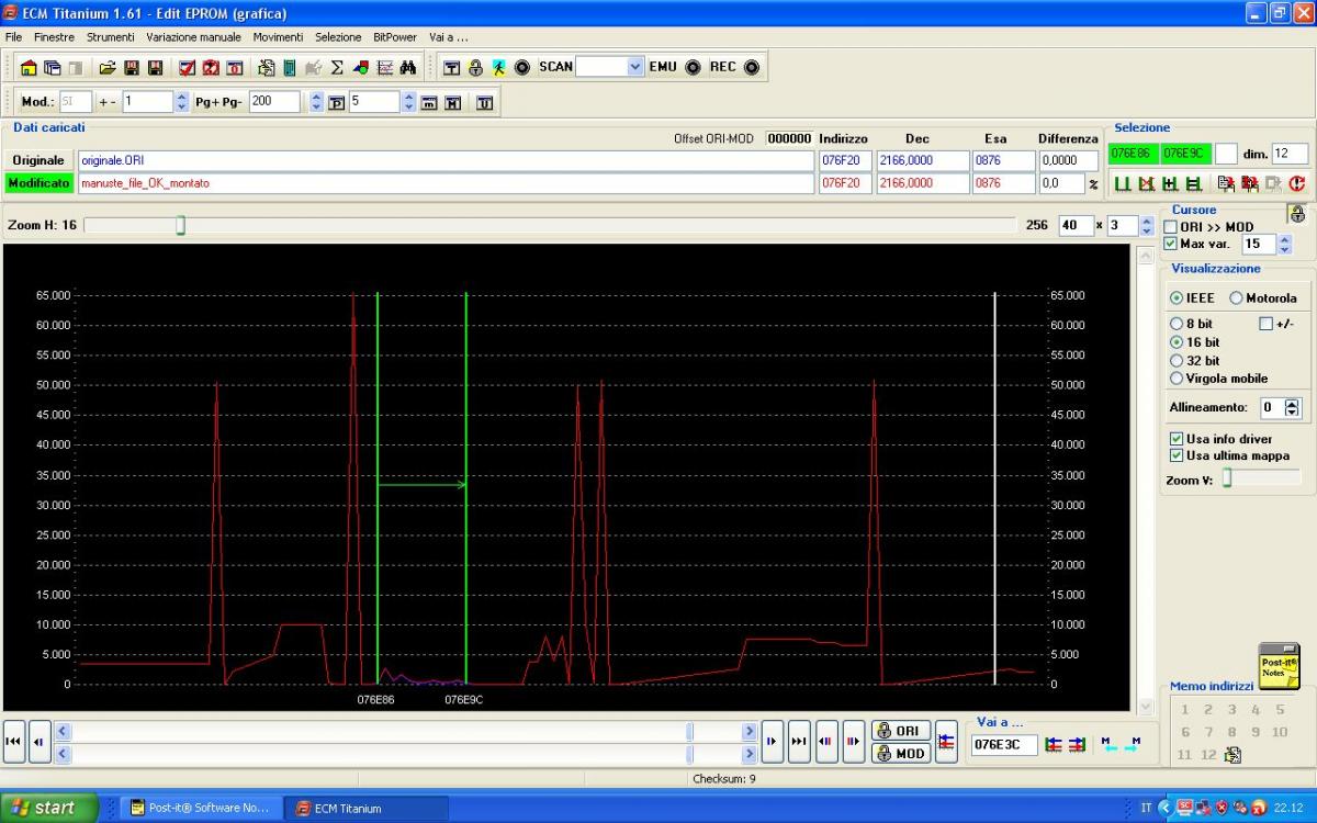

da quanto capito e correggetemi se sbaglio, devo trovare in 2D le mappe da voi postate, trovare i valori 2500 e 1500 ed alzarli entrambi di 200punti giusto???? quello che non sono riuscito a capire e se devo alzare in egual modo anche il valore 500.
devo toccare altro inerente al problema del sensore? sperando che la mappa sia fatta bene!

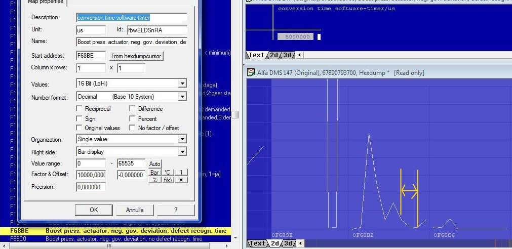

Ciao a tutti,
volevo chiedervi se la modifica fatta è corretta, vi posto l'immagine dei bit del sensore di pressione che gestisce il turbo, ma non sono riuscito a cambiare il solo valore dei bit ma ho dovuto alzare tutta la curva, va bene ugualmente?
altrimenti potete dirmi come faccio a cambiare un singolo valore, con ECM, o altri software tipo winols o map3d.
Grazie
post-6218-0-75309100-1349334634_thumb.jp

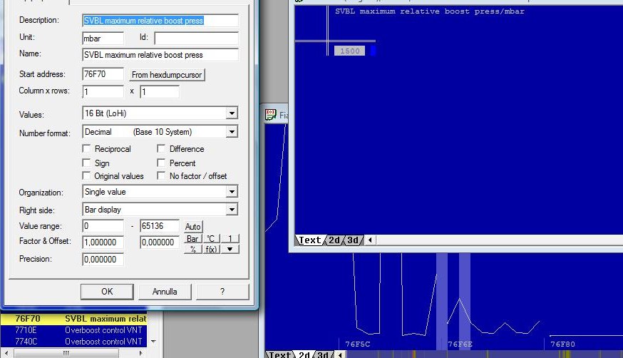

non hai bisogno di postare nulla.Il limitatore turbo (che ha nell'asse "y",il primo a sinistra, la pressione atmosferica e in quello "x" i giri motore) si trova immediatamente prima della mappa turbo.Il valore massimo che dovrai dare al limitatore è quello massimo impostato nelle due mappe turbo seguenti a esso,che hanno negli assi giri e quantità gasolio in mm3.
E' sufficiente che dai lo stesso valore già incrementato a entrambe queste mappe turbo in relazione agli stessi mm3 di gasolio che sono disposti diversamente in una e l'altra mappa.
Ricapitolando sia il limitatore,sia le due mappe turbo dovranno avere lo stesso valore.Dopo 1,5bar o 1,680 estremizzando il voltaggio sei fuori scala per le possibilità del sensore,quindi a seconda di cosa dovrai fare ti regolerai nel rimappare gasolio & Co.
Per non farla staccare ti serve portare i due bit di 1500 e 2500 a 1700 e 2700.Per la precisione basterebbe 2680 in base al valore 1003 che riguarda il voltaggio di 5Volts.
Con solo quei 2 bit non ti stacca neppure a 3bar verificati e non so dirti se anche oltre..(probabile) quindi se dovessi avere ulteriori problemi pulisci il sensore e controlla manicotti e altro perché non dipende più dai bit.
Cmq,era già tutto scritto prorio in questo topic.

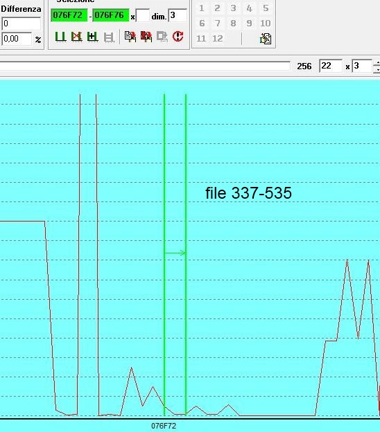

Ho controllato nel file(337-535) ma leggo sempre 5 secondi sia per deviazione positiva,sia per quella negativa
.I bit sono vicini uno all'altro ma non uniti quelli che ho visto io nella stessa zona menzionata nei primi post.
Appena riesco posto una foto

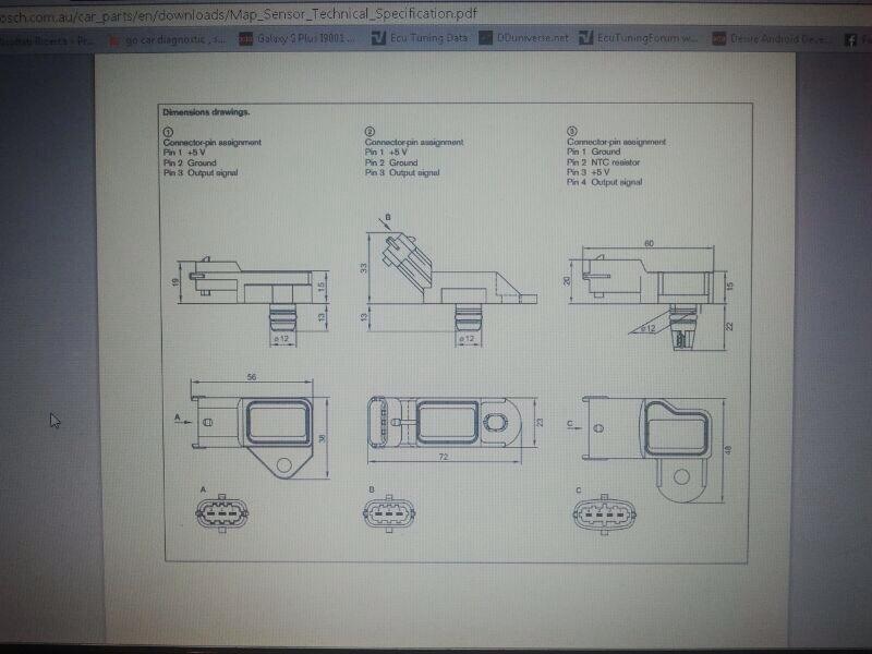

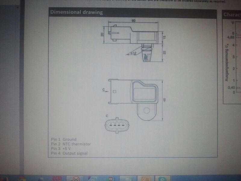

Salve ragazzi mi servono delle info in merito alla linearizzazione di questo sensore map  ( dettagli in allegato ) derivazone IVECO Stralis AD 440S42, AT 440S42. qualcuno mi può dare delle dritte su come liniarizzarlo  sulla mia 147 jtd 115cv edc15c7 in piu se a qualcuno possono essere utili allego degli schemi per la modifica dei pin che ho reperito tramite un amico.. ma adesso ho bisogno di sapere come liniarizzare il sensore sulla mia, e capire come si chiama la mappa sulla mia ecu, e i parametri da mod .. premetto che monto 2260vk,pompa alta pressione maggiorata, scarico diretto libero e altre cose di contorno.. grazie in anticipo e buona domenica a tutti  :thanks:
post-45608-0-97743000-1433772952_thumb.j
post-45608-0-19646500-1433772958_thumb.j
BOSCH Air Manifold Pressure_MAP Sensor 0 281 006 102 for IVECO Stralis AD 440S42, AT 440S42.pdf
