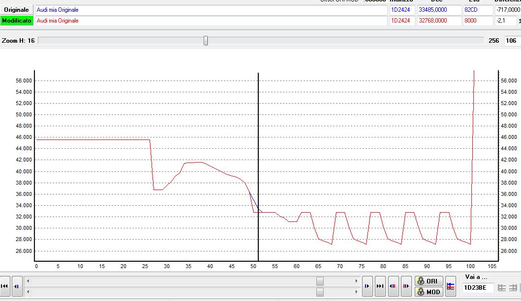

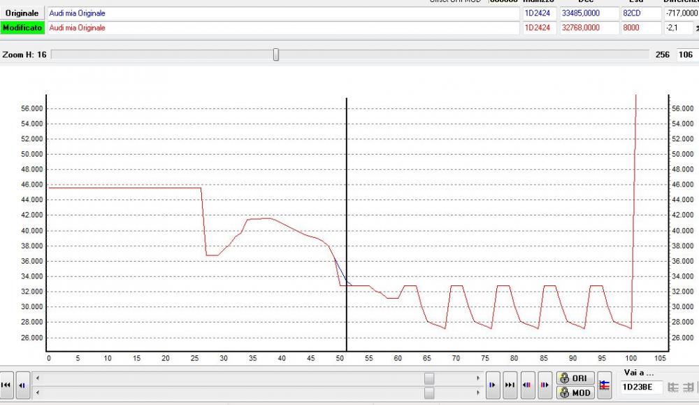

Quello a occhio sembra l’asse del lim di coppia principale e dovrebbe essere l’ultimo indirizzo che ho dato da provare a @metropolis
Purtroppo non vedendo il file originale non so se gli indirizzi combaciano, comunque farà la prova e vedrà se funziona

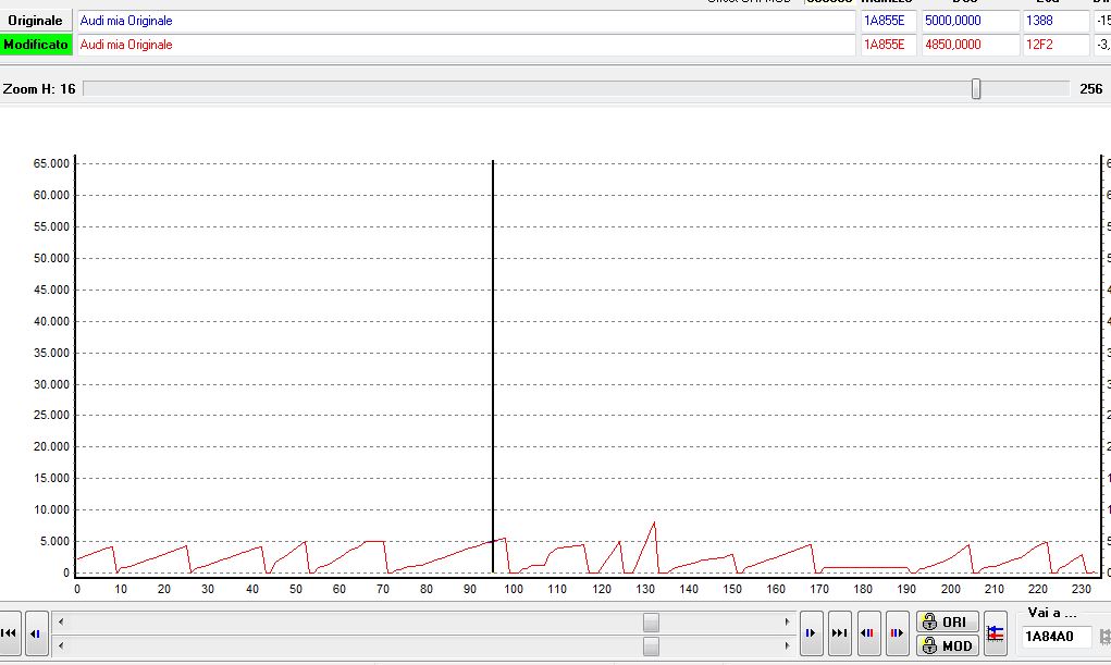

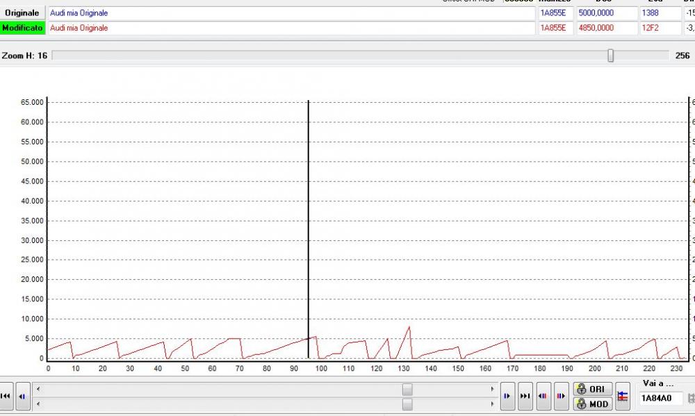

Certamente ecco le immagini delle modifiche che ho effettuato, l'auto tira sempre sino a 5000 giri e poi cambia marcia (cambio automatico)

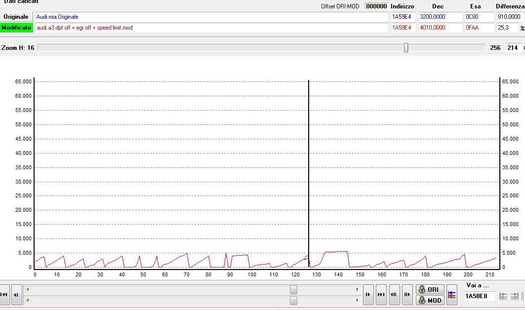

Hai provato la modifica che ho suggerito? Il test provalo a 4000 rpm almeno si esclude che possa leggere male il segnale (quindi fai 4000-4010) altrimenti non vorrei che si dovesse entrare anche in TCU poiché la prova su DSG non l'ho fatta.
provo ovviamente in marcia in Manuale, la modifica da te suggerita la proverei ma non riesco sinceramente a trovare la zona da te indicata, il mio file è ovviamente diverso da dove hai preso l'esempio e non sono riuscito a trovare la zona a.

Hai mai provato in folle? comunque l'indirizzo preciso è questo: 1A59E2 e 1A59E4, sul primo metti 4000 sul secondo 4010, fai la prova sia in P che in N. Poi posta lo screenshot sia in 2D che in tabellare

la zona l'ho trovata e ho modificato come dici te,da 2800 sono salito a 4000 e da 3200 sono salito a 4010, stasera riprovo, in folle non va perchè non sale oltre i 4000 giri, ti allego solo il 2d perchè non ho il driver e non mi è mai servito quindi ne sono sprovvisto.
