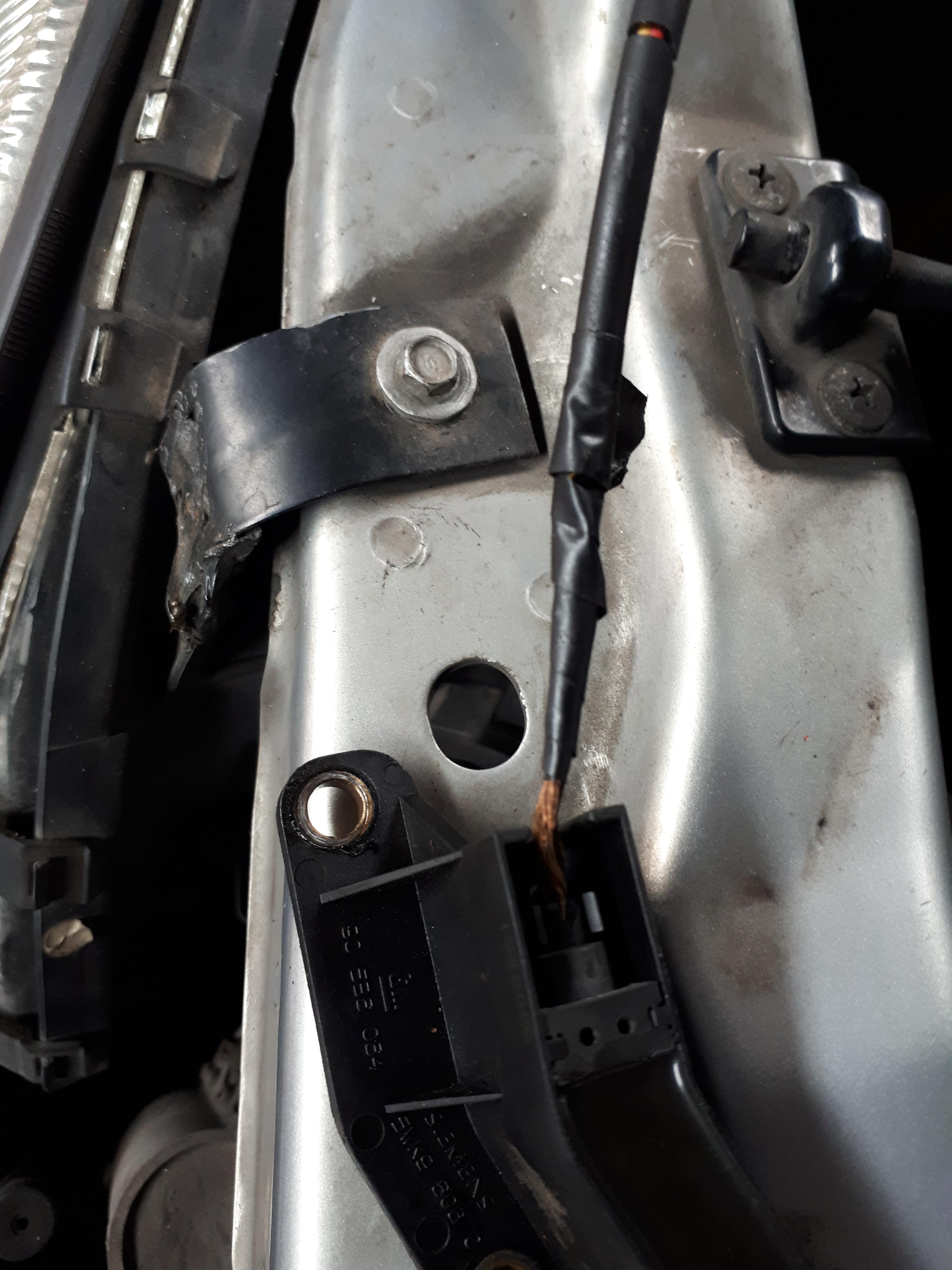

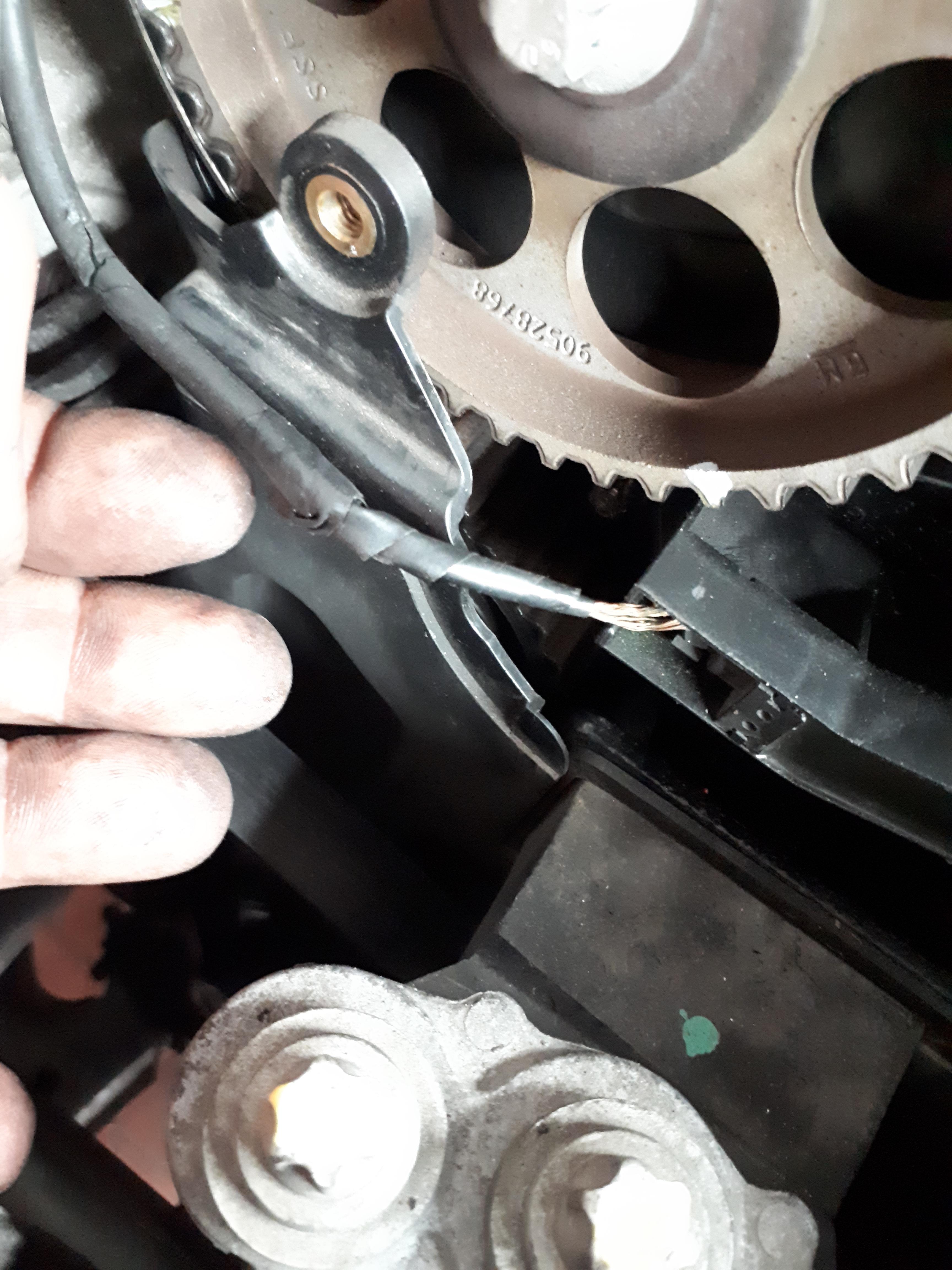

Ragazzi non ci crederete mai...non dico parolacce perchè non posso dirle sul foro guardate un po quà andando ad esclusione?
Ma si può nastrare un sensore di giri??era a massa!!!!!!!
  • Like 2
Che campioni che girano:D
