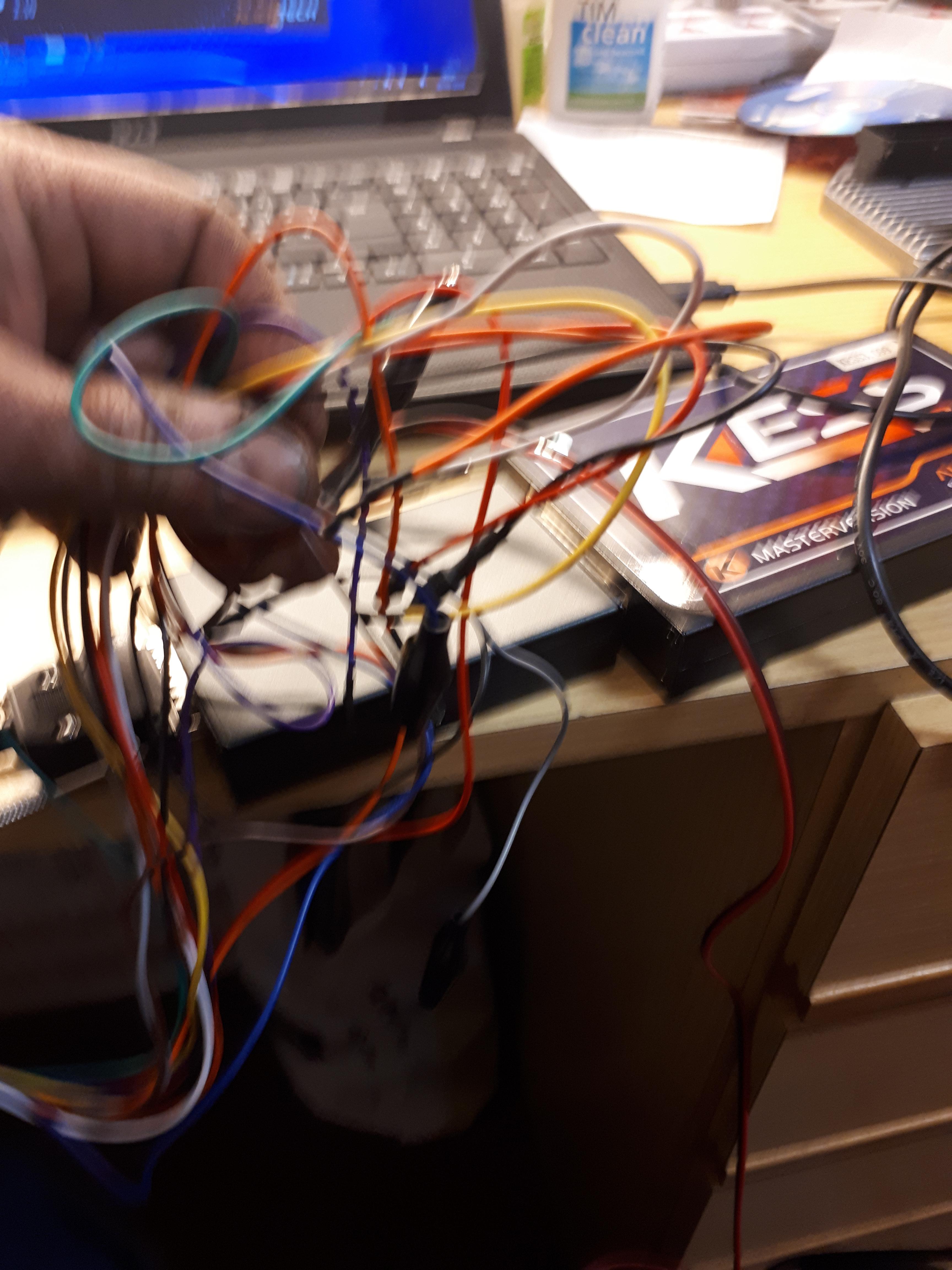

Maverikwart Inviato 29 Marzo 2018 Autore Condividi Inviato 29 Marzo 2018 In questo momento, INSONNIA-75 ha scritto: io uso il cavo obd normale del kess , collego i pinout da cavo a ecu e alimento con stabilizzatore o una classica batteria auto 12v Non mi trovo con i fili allora devo vedere le uscite del cavo eobd quali sono? Link al commento Condividi su altri siti Altre opzioni di condivisione...
INSONNIA-75 Inviato 29 Marzo 2018 Condividi Inviato 29 Marzo 2018 5 minuti fa, Maverikwart ha scritto: Non mi trovo con i fili allora devo vedere le uscite del cavo eobd quali sono? fermooo quello e' il modulo tricore , stacca tutto e metti cavo obd e poi ti colleghi con fili volanti 1 Link al commento Condividi su altri siti Altre opzioni di condivisione...
Maverikwart Inviato 29 Marzo 2018 Autore Condividi Inviato 29 Marzo 2018 2 minuti fa, INSONNIA-75 ha scritto: fermooo quello e' il modulo tricore , stacca tutto e metti cavo obd e poi ti colleghi con fili volanti Ok devo capire quali sono i fili Link al commento Condividi su altri siti Altre opzioni di condivisione...

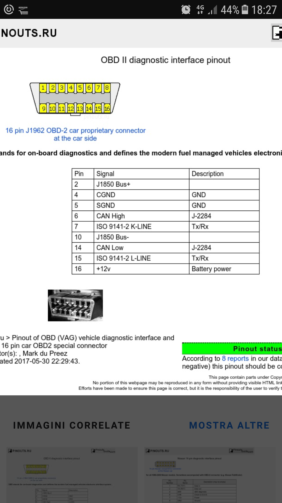

Maverikwart Inviato 29 Marzo 2018 Autore Condividi Inviato 29 Marzo 2018 Allora...il kes lo alimento dalla presa eobd poi porto il k-line pin 44 dove sull eobd? Link al commento Condividi su altri siti Altre opzioni di condivisione...
INSONNIA-75 Inviato 29 Marzo 2018 Condividi Inviato 29 Marzo 2018 Prendi una batteria alimenta ecu con I pinout che ti ho datp poi prendi l kess e collegalo alla ecu con fili volanti pin 44 al 7 del kess poi il 4 e 5 del kess a massa poi il 16 del kess a positivo e leggi 1 Link al commento Condividi su altri siti Altre opzioni di condivisione...
Maverikwart Inviato 29 Marzo 2018 Autore Condividi Inviato 29 Marzo 2018 1 ora fa, INSONNIA-75 ha scritto: Prendi una batteria alimenta ecu con I pinout che ti ho datp poi prendi l kess e collegalo alla ecu con fili volanti pin 44 al 7 del kess poi il 4 e 5 del kess a massa poi il 16 del kess a positivo e leggi Mi da sempre errore di sveglia Link al commento Condividi su altri siti Altre opzioni di condivisione...

INSONNIA-75 Inviato 30 Marzo 2018 Condividi Inviato 30 Marzo 2018 ecco la foto , sicuramente l errore che stai facendo e' nei pinout . devi prendere come riferimento la foto sopra della presa obd , quella che hai messo tu e' della obd femmina infatti il 16 positivo te lo ritrovi in basso a destra mentre sulla presa (maschio del kess ) il positivo e' il primo in basso a sinistra !!!! e cosi via . 1 Link al commento Condividi su altri siti Altre opzioni di condivisione...
