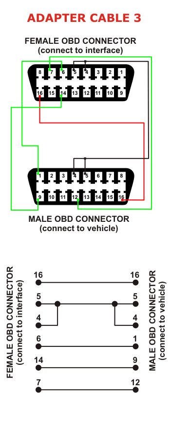

In questo momento, INSONNIA-75 ha scritto:

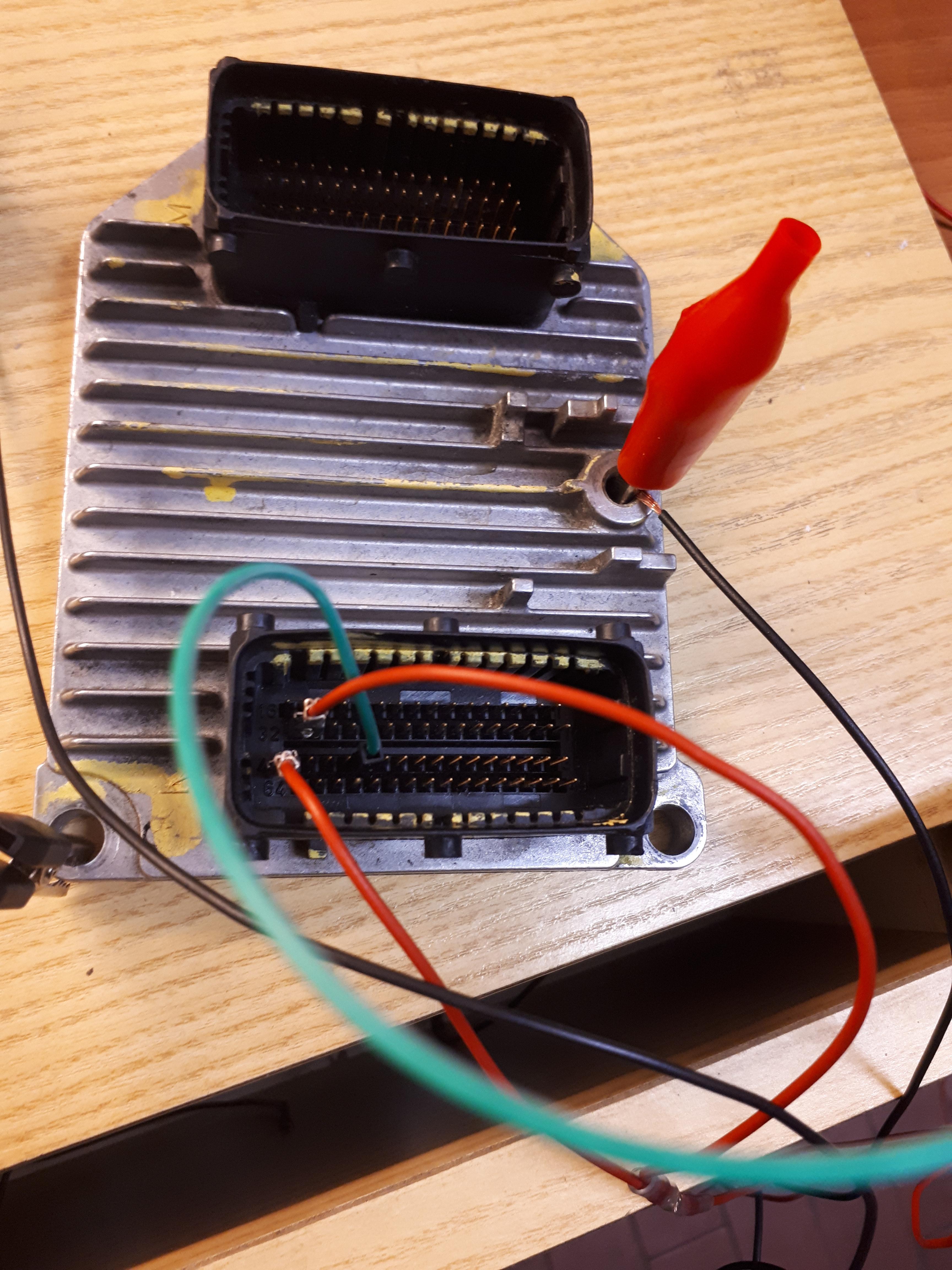

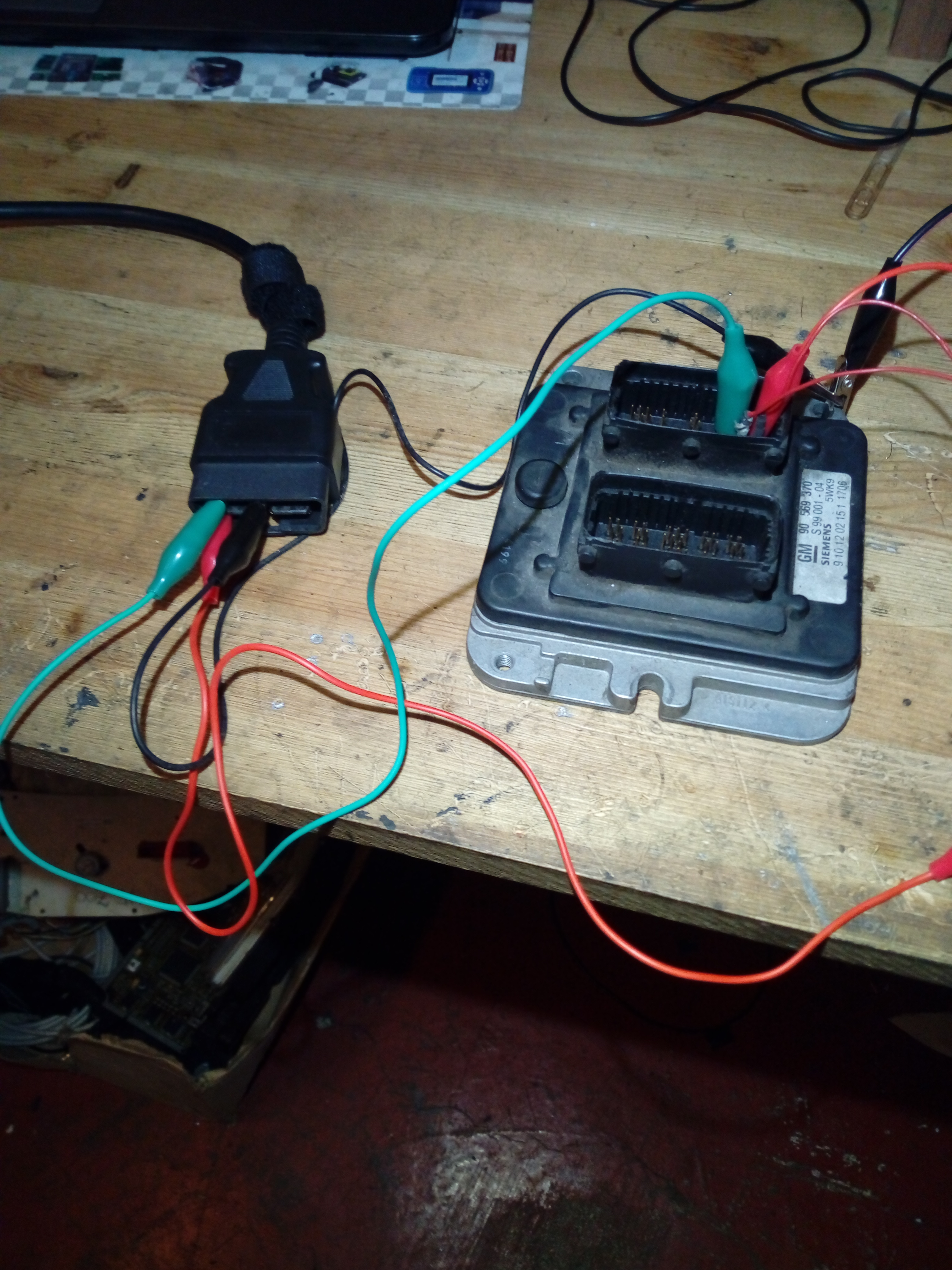

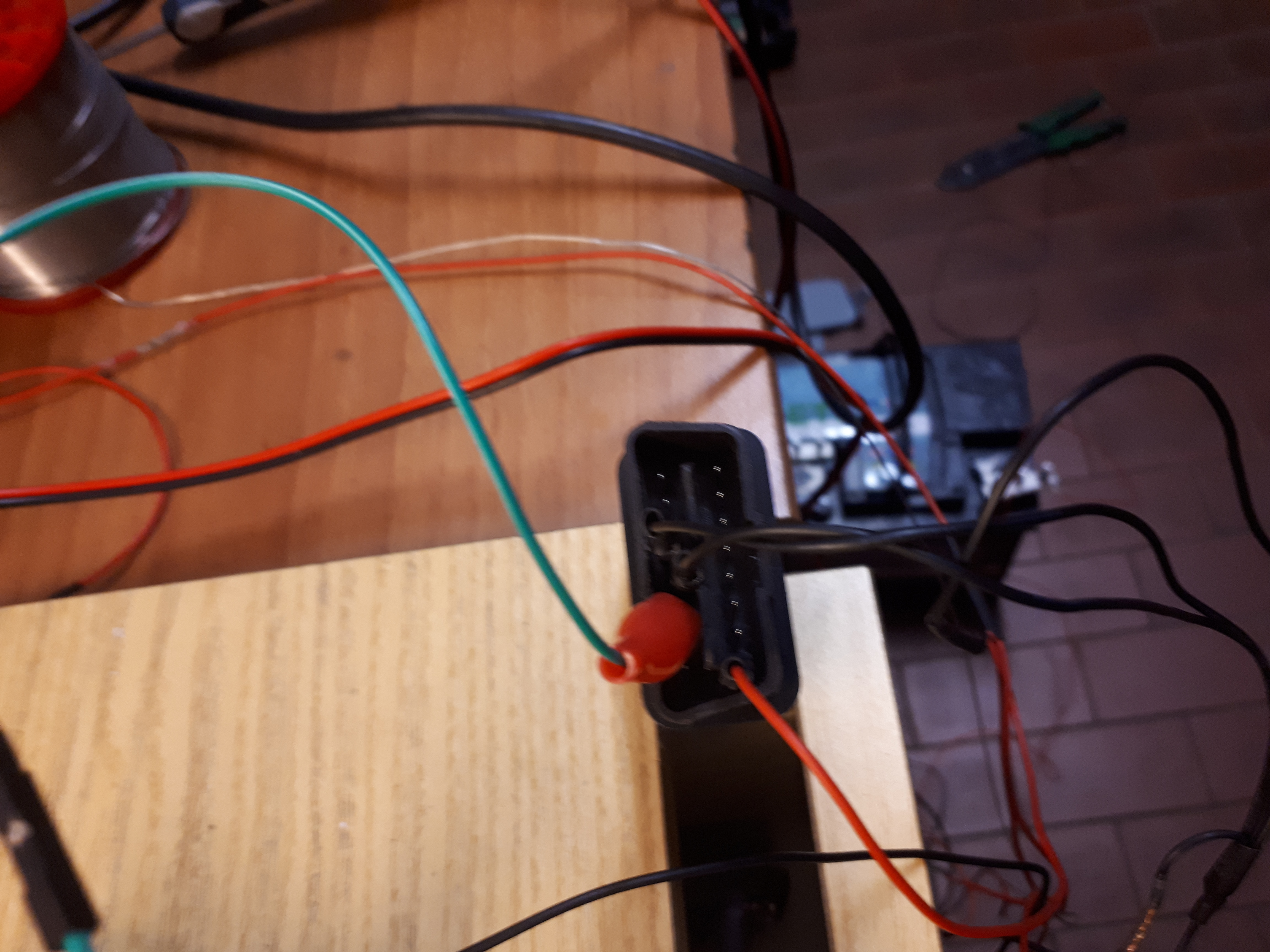

ecco la foto , sicuramente l errore che stai facendo e' nei pinout . devi prendere come riferimento la foto sopra della presa obd , quella che hai messo tu e' della obd femmina infatti il 16 positivo te lo ritrovi in basso a destra mentre sulla presa (maschio del kess ) il positivo e' il primo in basso a sinistra !!!! e cosi via .

allora    positivo fisso pin 32.31 positivo sotto chiave pin 64     negativo sulla carcassa   pin 5  kline     questi dovrebbero bastarti  ,   ti do ' anche la can .... pin 38 canH   pin 6 canL

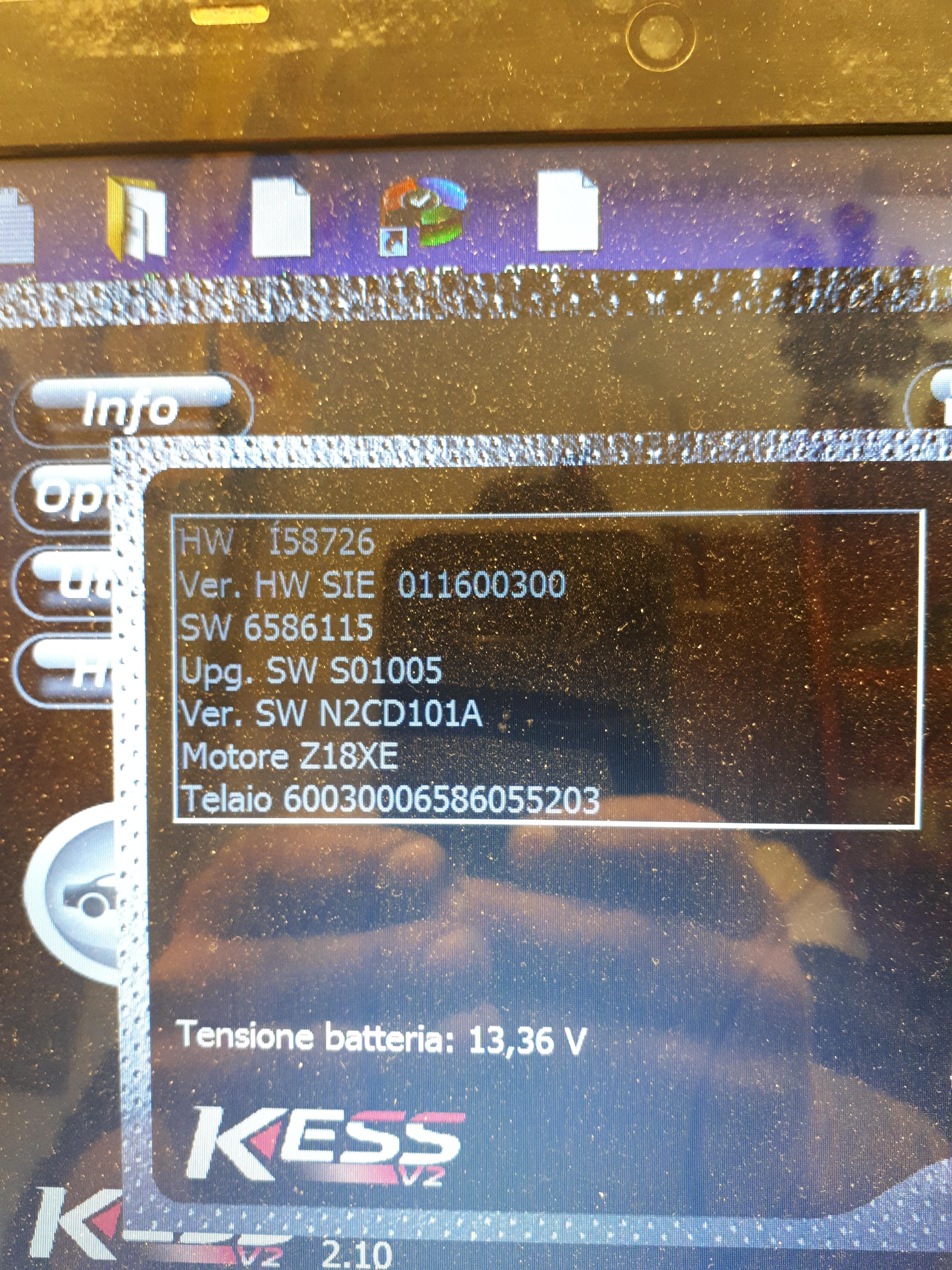

Si cosi legge lettura finita mi da 24kb,ora che ricordo mi da errore can ma ho controllato tutto neanche ha il body è del 2001

allora x cambiare il telaio devi riscrivere la eeprom dell originale nella nuova , tu ora stai scrivendo solo la parte mappa flash ecco perche quando fai id trovi sempre il telaio diverso . se hai carprog ci metti 2 minuti

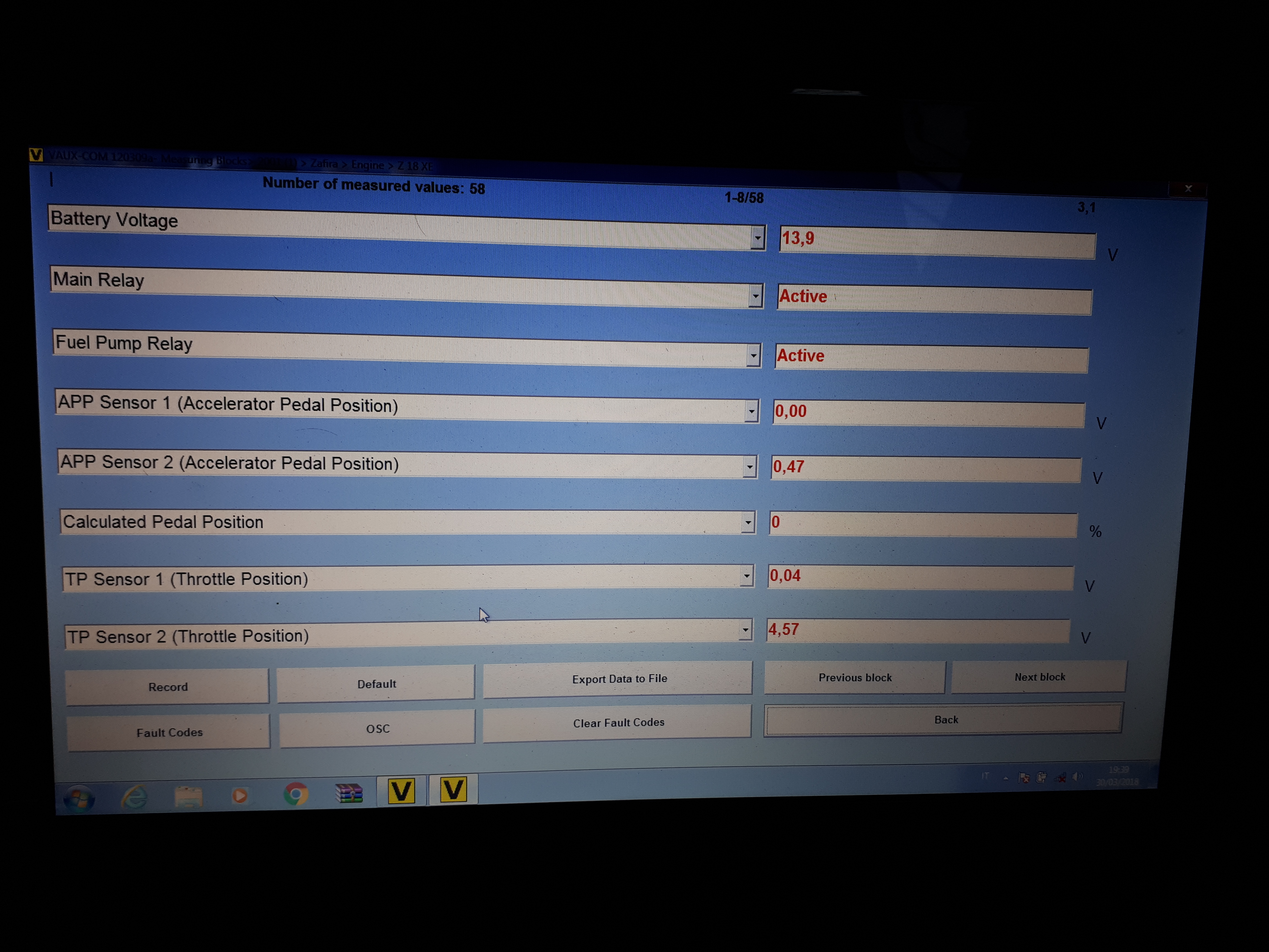

Scusa,ma con diagnosi attaccata,da fermo,accelerando fino al massimo,vedi nei parametri salire gradualmente la percentuale della farfalla fino al 100% ?
Le alimentazioni del potenziometro sono corrette?

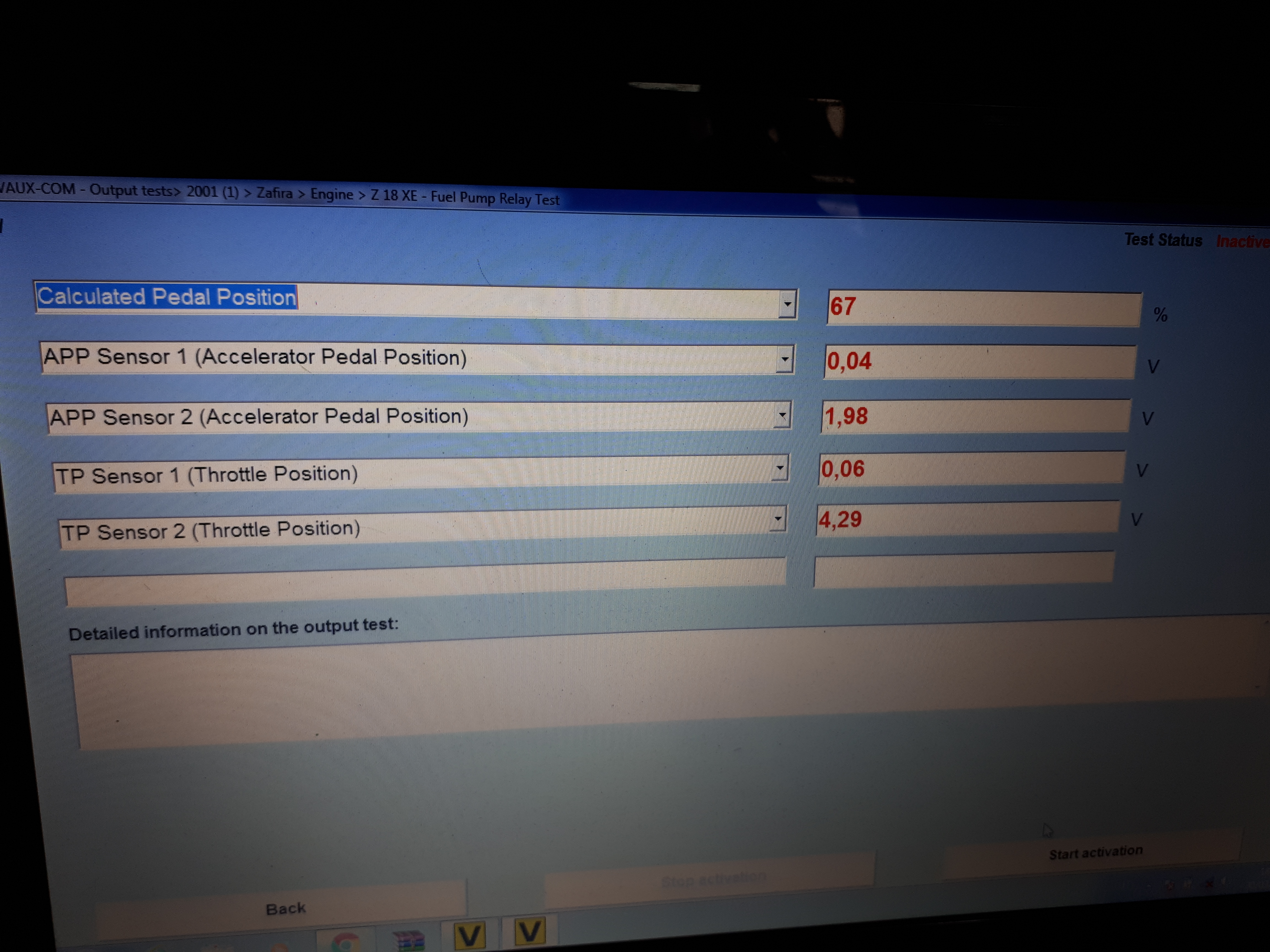

Allorra se da diagnosi schiaccio l accelleratore mi arriva fino al 67%se invece scollego il connettore M cioè quello che va verso al corpo farfallato e che fa tutto il resto schiacciando l accelleratore da diagnosi la farfalla mi va al 100%
Il connettore che stacco intendo quello da foto non al corpo farfallato
ma le alimentazioni del potenziometro,la +5v e il negativo ci sono?
Da quello che ho capito non esce il 5 volt dal.corpo farfallato mentre due 5 volt li ho sulla presa
il + 5v lo trovi sulla presa,mentre sul segnale di uscita a pedale tutto a max avrai circa 4,8 v.
Parli della presa sul corpo f?

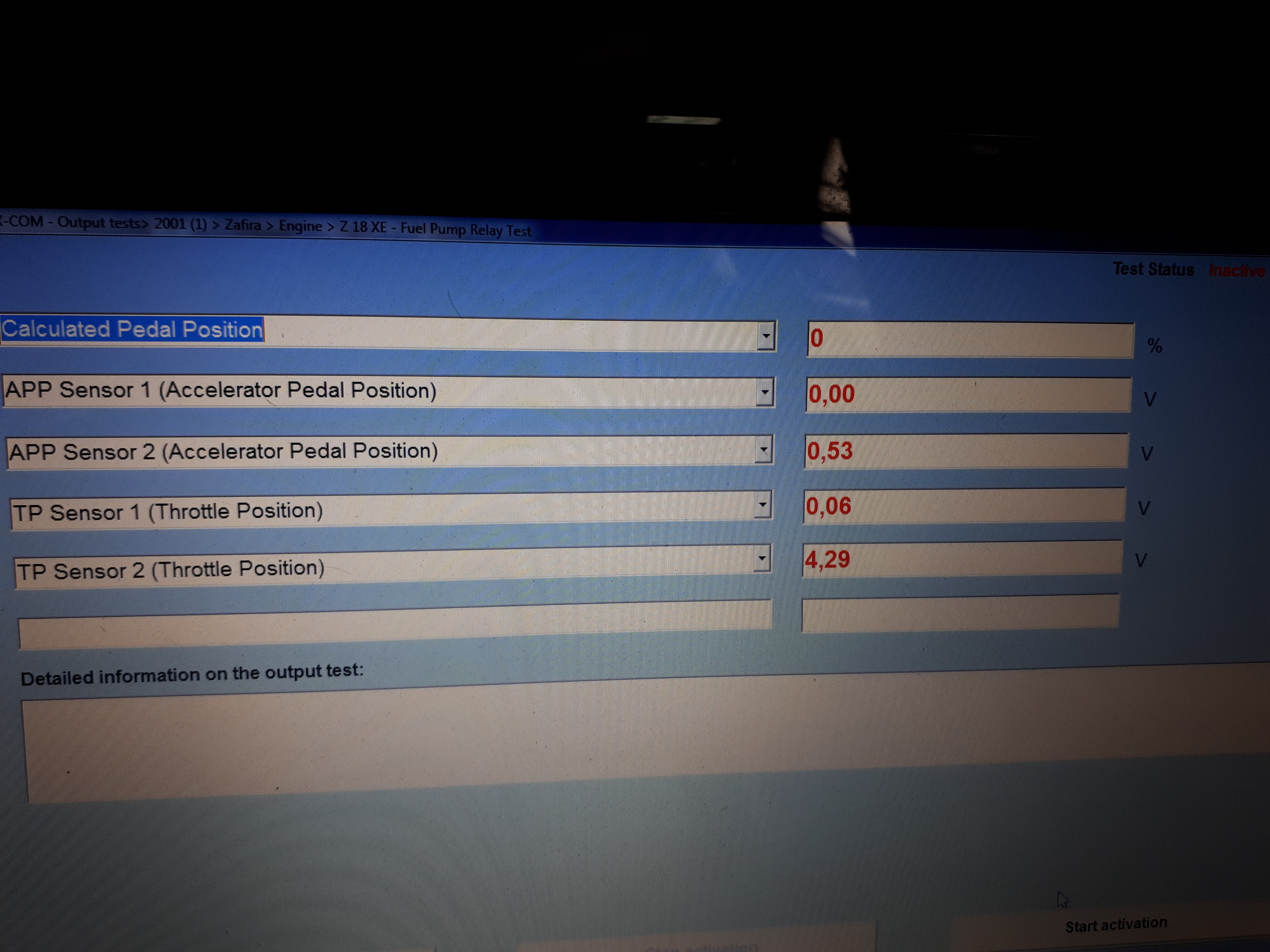

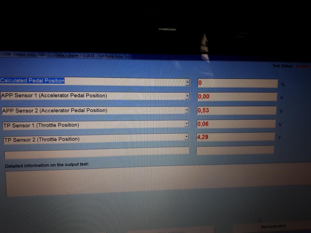

11 minuti fa, Maverikwart ha scritto:
Questi sono i valori tutto rilasciato prima foto
Seconda foto tutto premuto
sembrerebbe tutto ok,un pò bassina la massima
