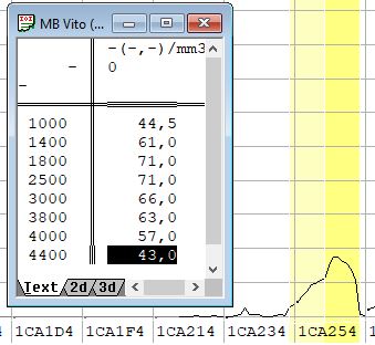

Così allora..... Solo l'asse dell'indirizzo 1ca260
Io l'ho portato a 75 .... Quindi posso arrivare anke a 90??20180324_214202.thumb.jpg.c045bf1cb69f161a92e16c1bb364c110.jpg
Si, esatto, in pratica i valori della curva prima di 1ca260 sarebbero l’asse rpm, mentre dopo ci sono i valori della mappa vera e propria, prima avevi alzato i giri

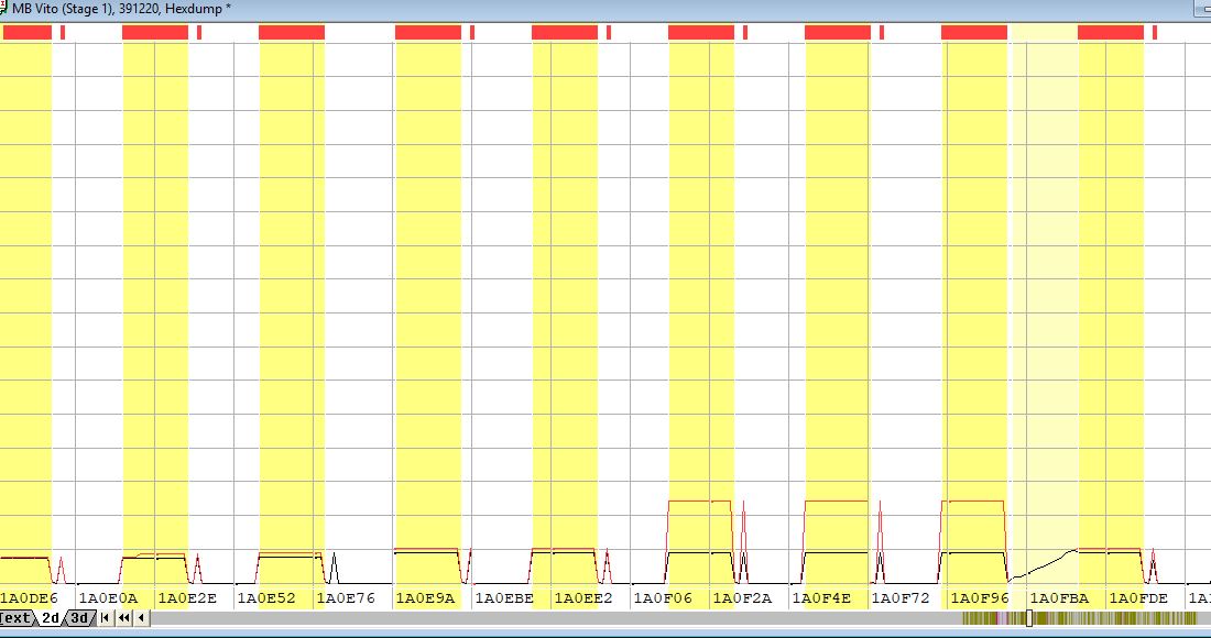

Tranquillo, per i lim per marcia potresti eliminarli sulle ultime marce mettendo il valore a 1000 (sarebbe 10000 se non lo convertiamo), compreso il singolo bit che viene dopo, ti faccio vedere:
