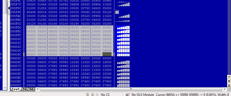

Ciao Isdlsd88, mi sono sempre chiesto perchè in modalità text i valori a volte sono in grigio chiaro e la maggior parte invece in nero, c'è qualche motivo che tu sappia? allego un immagine per chiarezzawinols.thumb.JPG.040ed9b17a8c9a03bf680ec2fcf9ac19.JPG

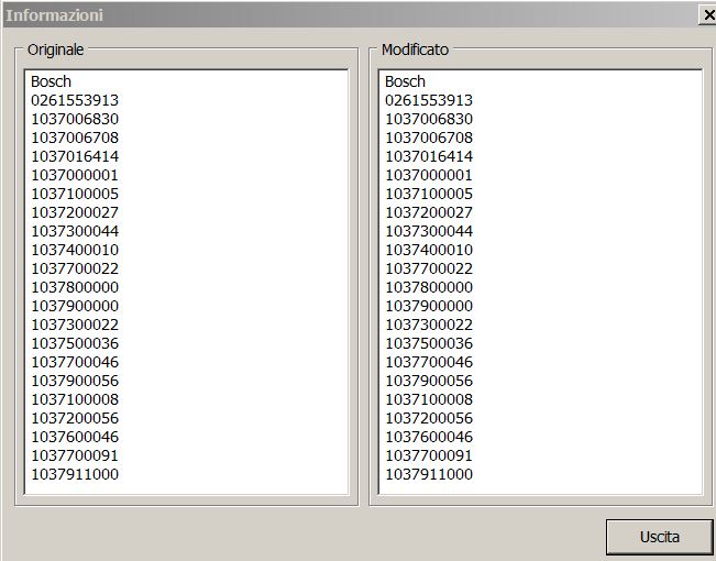

avrei un'altra domanda, ho alcuni files formato hex con relativi damos a2l  e siccome non capisco molto con win.... li apro contemporaneamente anche con tit......., se vado nella finestra info di tit.... mi appare un immagine con svariati numeri (presumo software) come devo interpretare questo? che quel file hex è valido per tutti quei numeri software? e anche il su damos?, allego immagine anche di questo, 5929ae1f8aabc_infofile.JPG.5fc554ae193e6ec7520a7332e8c38a19.JPGgrazie

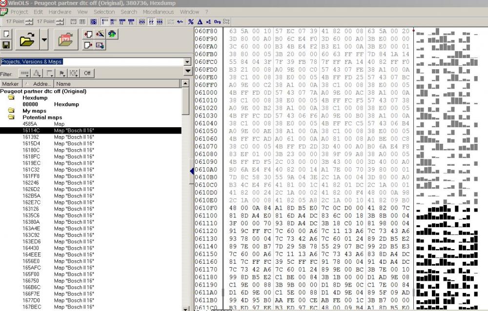

Allego un ori a caso preso nel forum e un grafico .
Fatemi le 2 mappe se possibile con grafico, o con istruzioni.
Riepilogo che le mappe so come si ottengono alla facile maniera,un pó a destra e un pó a sinistra si ottengono sempre.
Non é quello che voglio ottenere, voglio migliorarmi.
Grazie
gpunto Mjet 90cv MJD6F3HW03P 3443P591

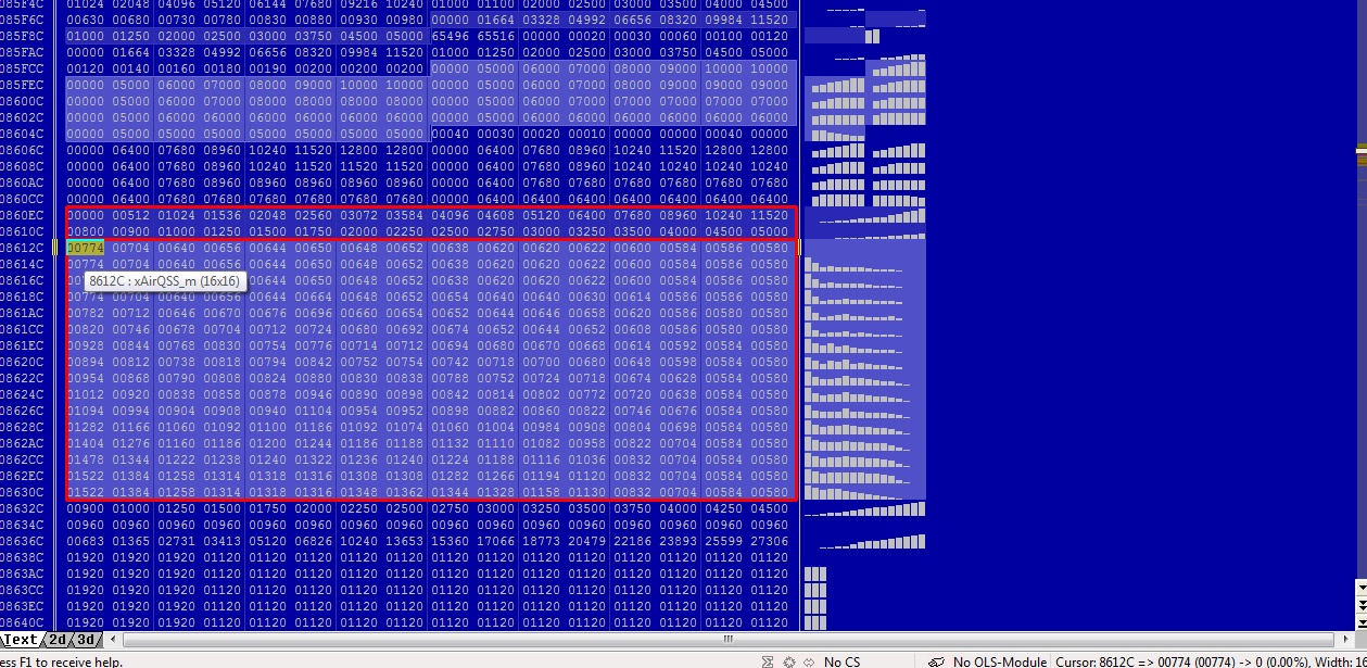

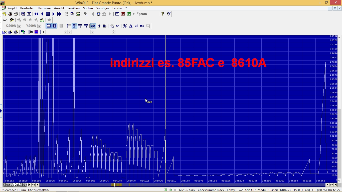

eh forse tu sbagli perche' selezioni i BP invece della mappa.
a 85FAC c'è l'inizio di uno dei 2 BP, ma per creare la mappa devi selezionare da 85FDC a 8605A. chiaramente con 8 colonne.
i BP poi li imposti a mano come ho mostrato nella prima parte del video "Confronto e modifiche".
Modificato da lsdlsd88
stesso problema, la mappa non inizia a 86130 inizia a 8612C. è una 16x16. aiutati guardando le stanghette sulla destra, quando imposti il giusto num. di colonne e la allinei bene vedi che hanno "più senso"
poi basta le altre 200 mappe te le crei da solo :P
comunque rinnovo l'invito a copiartele dal damos, ci metti 5 secondi invece di 5 minuti ^^
Almeno quando abbiamo gli strumenti mi sembra stupido non usarli..
Comunque NO, devi selezionare solo la mappa! I bp possono anche essere da tutt'altra parte!
Ti ringrazio, avevi ragione, il problema nel mio caso era che marchiavo i BP. Perché pensavo che dato le  mappe sono sempre con i BP integrati nella cornice rossa e che dovevo anche includerli.
