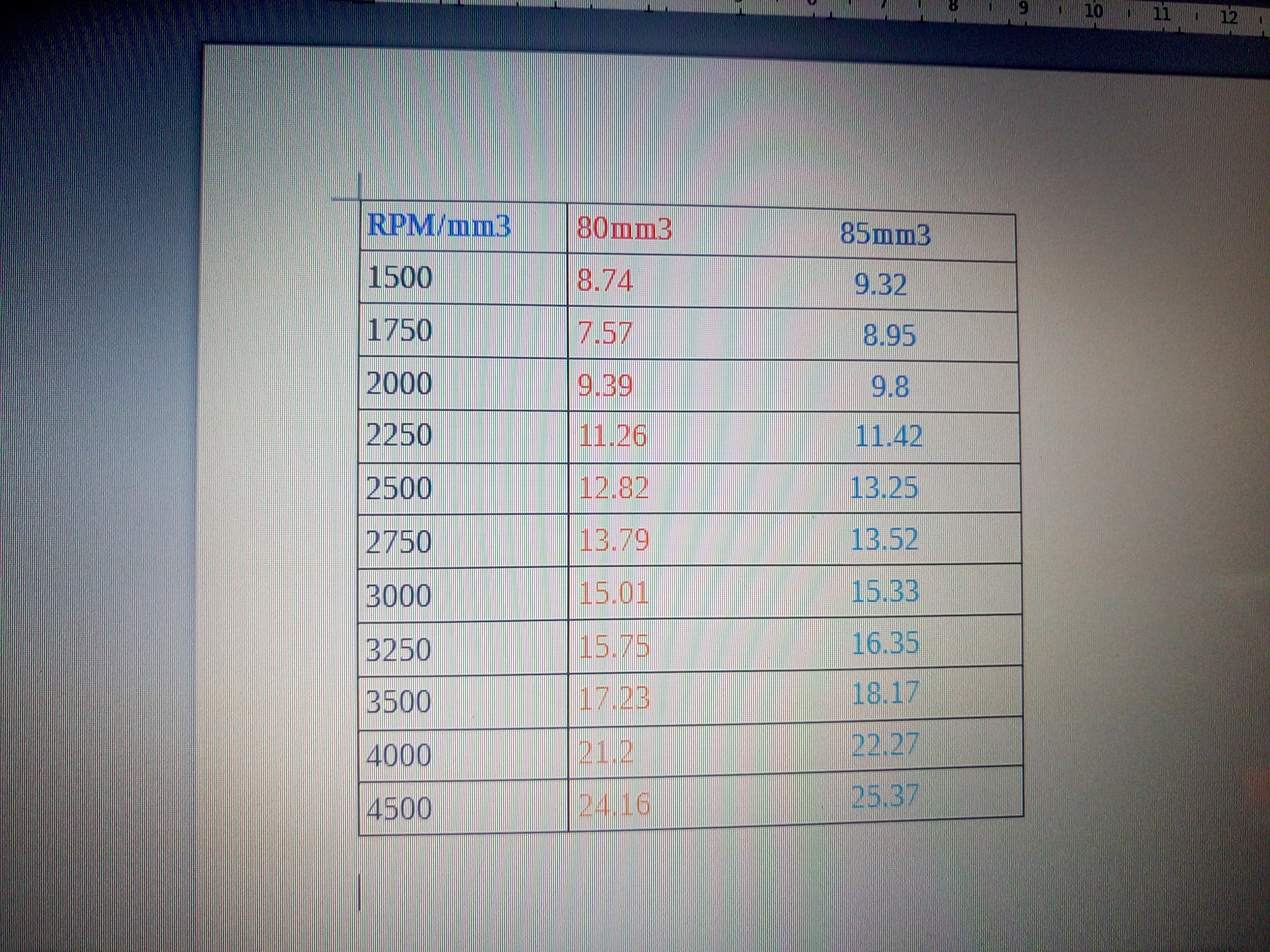

prima mappa grande punto 1900 130cv edc16c39
Mi spiace ma ora sono senza PC e posso darti solo indicazioni senza fare molto.. Dai che ci sei ;)
Allora..

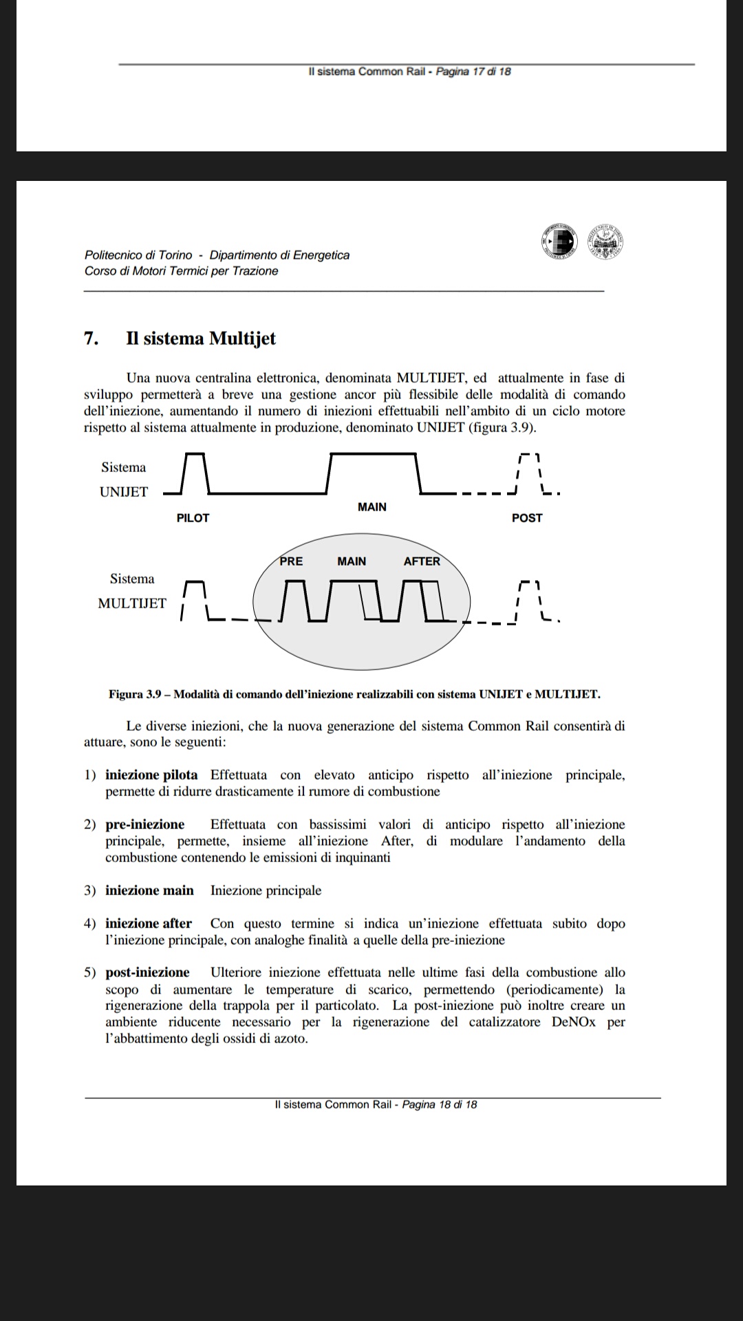

I valori nella mappa sono i gradi centrati approssimativamente da mamma Fiat, mentre i calcoli sono i gradi della totalità dell'iniezione fino al PMS.. Se leggi quel PDF postato oggi noti 3 fasi di iniezione, pre-main-post e qui devi capire la differenza di queste 3 e centrare l'iniezione

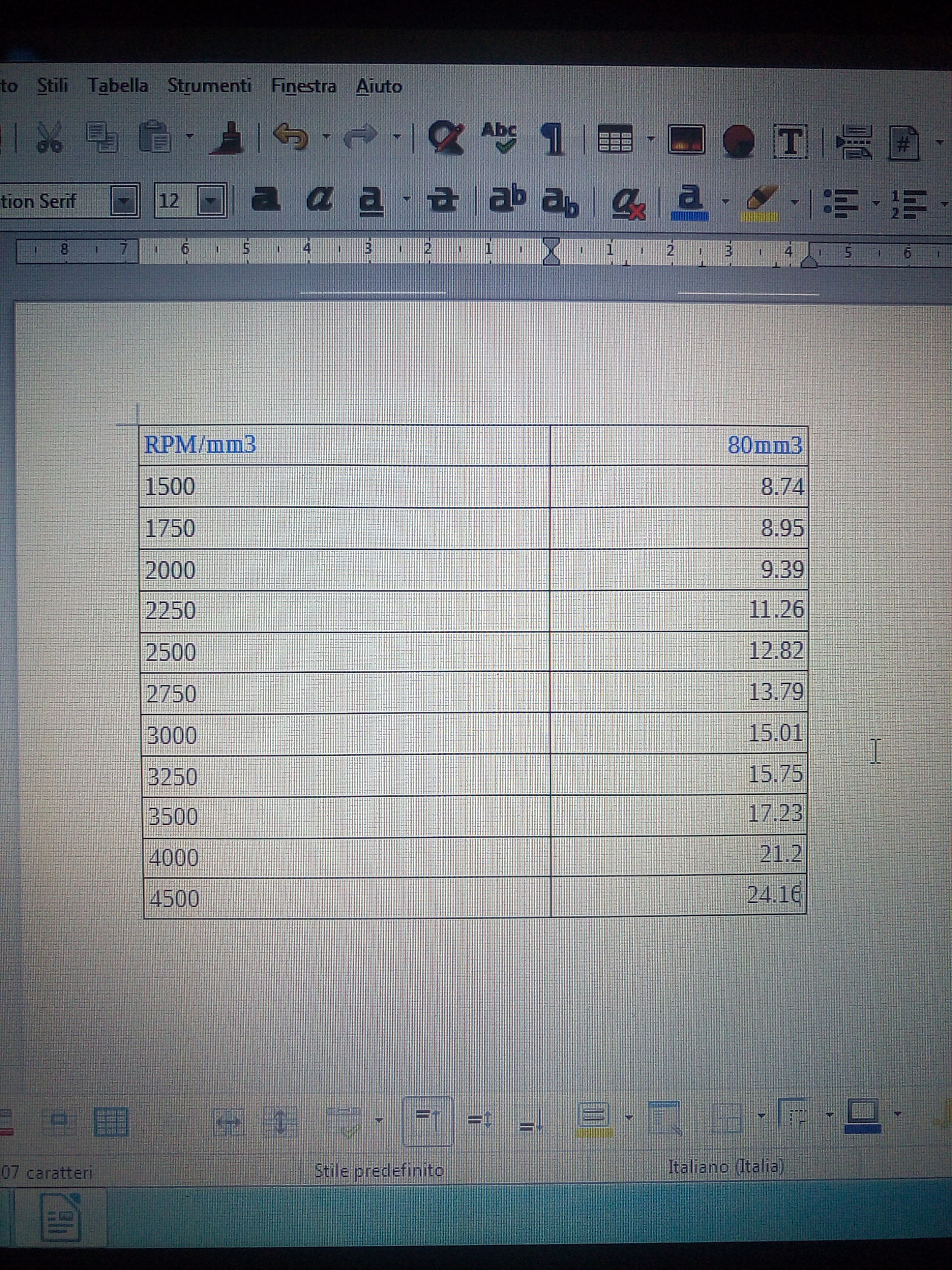

Guarda quella ori a 80mm3..
Da 22 al valore calcolato dividi per due e cerca di non andare oltre i 3° di post
Tu devi centrare l'iniezione in modo che, fai fare tutti i gradi di pre e main e di post cerca di non andare oltre i 4° anche se dicono che supporta fino a 10° di post.. Leggi come e cosa serve fare maggiore iniezione su pre e post.. C'entra la temperatura ;)
ricordati che per la nuova iq su gli anticipi devi interpellare i nuovi tempi con le nuove pressioni rail..
Per aiutarti segui questa tabella che ho fatto io sulla mia e leggi questa pagina dove hai TUTTO quello di cui hai bisogno..

Non capisco il discorso  che fate tu e sasquatch.  Ho capito che biaogna dividere i gradi per 2. Ma poi dove lo vedo di quanti gradi vado in post inj?
il calcolo ti riporta tutti i gradi di iniezione, la post la decidi tu anticipandola.. quindi a calcolo fatto sai a quanti gradi arrivi, decidi se anticiparla e di quanto e la posticipi dando un valore inferiore di quello calcolato.
quindi:
ori ho 22,01 per iq a 70mm3, mod ho 25,37 per iq a 85mm3
25.37 - 22,01 = 3,26 gradi di post e puoi fare 1° di anticipo e 2,26 di post e fai log..
se non va, fai 2° di anticipo e 1,26 di post e fai log.. e cosi via
detto in sunto è cosi ma leggi bene che c'è un calcolo da fare ben bene e poi ti centri la inj ;)

Mario.. Scusami ma...
Ora sai convertire i tempi da uS a gradi..
Sai a quanti gradi inietti a 85mm3..
Sai come calcolare l'incremento di gradi su base IQ..
Sai come centrarla..
Non capisco cosa non capisci..
Fai la mod.
