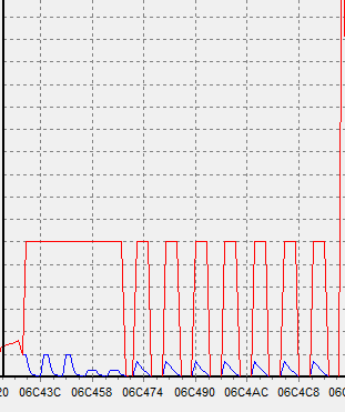

stavo guardando la mappa , potrebbero essere queste le curve ?
Bella mossa.. potrebbe essere a vista ma mancherebbe qualcosa a vista dell'img del topic postato sopra.. cmq sta anche su 04c43* la stessa mappa.. sta ecu lavora in dual-channel.. tutto doppio...
sarei tentato di provarla questa mod... il valore esadecimale mod andrebbe portato a 10000 giusto?
esatto

Domani carico questa modifica e vediamo se funziona, nell'attesa di prendere il diodo se non va, diodizzo e fanQ**!

il proprietario é un giovane meccanico e l'ha staccato appena presa l'auto ma non é capace a gestire ECU.
Un presunto preparatore di zona con la fama del frantuma turbine gli ha fatto la mod dicendo che aveva escluso il maf ma non ha fatto un cappero, ha solo aumentato due zone lineari che a fatti non ha cambiato un piffero.
Il debimetro é escluso fisicamente quindi debbo dargli na mano a fixare il maf.

Ho avuto indicazioni in un altro topic da lupotto. Domani provo e vedo se funziona una delle due mod da ECU. Poi se non va cosi, col diodo si risolve e amen.
