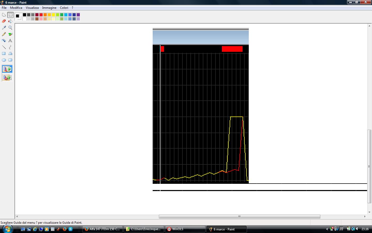

ok mi spieghi cosa c'e da abbassare?
6 minuti fa, fabbiotto ha scritto:
Quello che ho detto prima....in questa mappa sono addirittura sbloccati a 1000 nm ( nelle c8 è a 500 nm)  quindi comanda il limitatore base che hai nei driver. Ma se nel limitatore di 3 4 5 e 6 marcia nei giri dove gli slitta la frizione abbassa la coppia tra i 2000 e i 3000 rpm (il valore lo deve decidere lui in base alla risposta della macchina) dovrebbe limitare la coppia richiesta e avere meno slittamenti in quelle marce tenendo così prima e seconda al top. Per quello gli dicevo di provare a mettere la mappa della terza tutta a 80/100 nm per capire se sono attivi. In tal caso quando mette la terza non dovrebbe far fatica ad accorgersene
Ok adesso iniziamo a capirci e ne sono contento, comunque anche abbassandolo non gli cambia niente perche non sono attivi pero come dici tu fare una prova non costa nulla almeno ci togliamo tutti i dubbi e apprendiamo ancoara di piu.;) Notte.

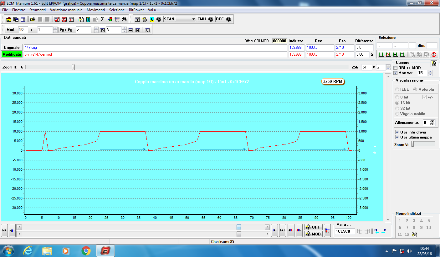

Allora è ufficiale ho settato il limitatore della terza marcia a 150nm lasciando tutto il resto invariato e funziona.
Spingendo a fondo il pedale la macchina sale di giri modella Panda 750 ovvero da 1500rpm a 4000 ci mette un quarto d'ora hahhahaha.
PS . TKY ho notato che mi è scaduto l'abbonamento quindi appena apre l'edicla ricarico paypal e provo anche le tue mod adesso non me le fa scaricare.
Se ci sono altri test da fare ditemelo che il mio gallo carica la mappa in 1 minuto
  • Like 2
me fai rosicààààààà.. la mia ecu ci mette 10 minuti!!! maledettissima auto!!!
Appena puoi prova quest'altra mod con la 3° messa a 0 proprio e vedi se passi da una panda 750 a una 126 con ruote bucate.
Fatto questo, rimetti ori quella mappa e vedi se ti piace ;)
Grazie per il test e per aver sfatato il mito della mappa fantasma.. ora sappiamo che la calcola e come la ecu.. altro che cambio automatico!
Grazie chryss......1 a 0 palla al centro!!

Comunque ti ringrazio della tua insistenza perchè per verificare se era giusta la mia tesi credo di aver anche capito come abilitare la sesta marcia nel caso uno passi da cambio a 5 marce a quello con 6...:D
  • Like 2
Ospite sergioT
errecinque risponde per me
ok
29 minuti fa, Errecinque ha scritto:
Che cappero é quella IMG?
Intendevo dire che avendo ora 5 marce ma la gestione ECU ne comprende 6.. Con quale rapporto la ECU stabilisce inizio e fine marca tra le due scatole?
Dalla 5° marcia del sei marce ha medesimi e speculari sapporti del cinque marce? Leggendo in giro sembra di no e non capisco il rapporto come lo metcha la ECU con la 6°..
Errata corrige.
Diciamo che ho capito.. Meglio tardi che mai..
Devo vedere quella zona in mappa per capire meglio..
Grazie sergioT & R5 per la spiegazione.
Ora attendiamo Chryss che finisce la mappa sicuramente in meno tempo di me!
