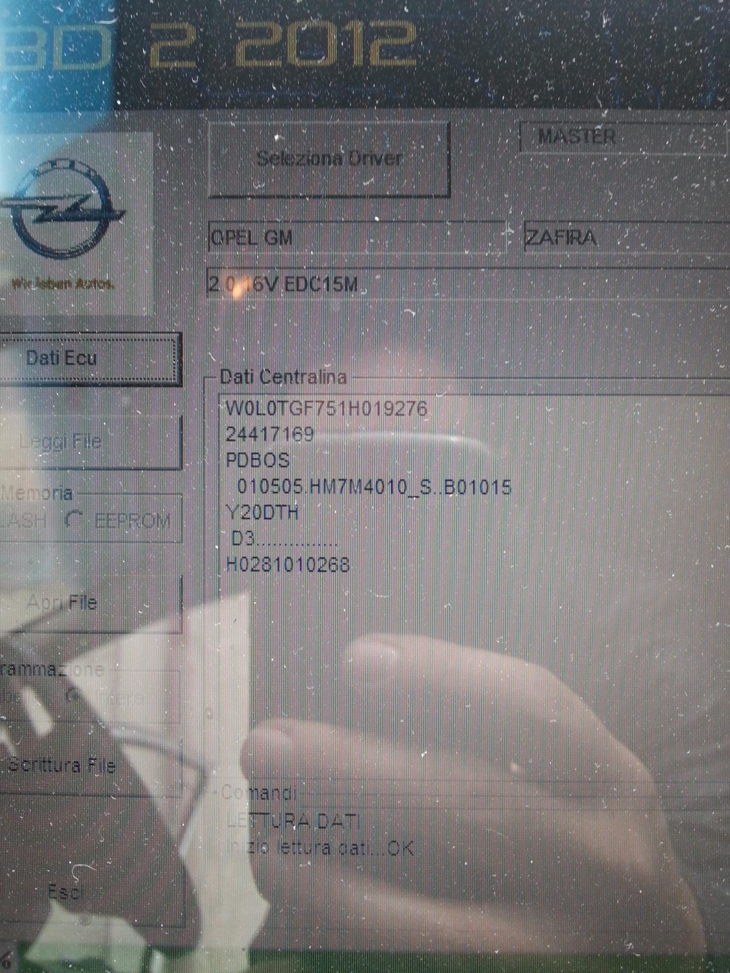

ETP Staff 01FDE Inviato 14 Aprile 2016 Condividi Inviato 14 Aprile 2016 Ciao a tutti, sto cercando il file corretto per questa vettura, vi allego la foto del ECU ID fatto tramite il galletto V54, qualcuno ha il file in questione? Grazie mille a tutti! Link al commento Condividi su altri siti Altre opzioni di condivisione...
Tky Inviato 14 Aprile 2016 Condividi Inviato 14 Aprile 2016 Ciao, di HM7M4010 ho una versione più vecchia, metre con quel seriale ne ho trovato un'altro. Vedi se possono esserti utili cmq. Opel_Zafira_R4V2_D2000_59kW_0281010268_96171442_HM7M4010_xxx_crc14d4a7c5.zip Opel_Zafira_B2000_R4V4T_141kW_0261207448_xxx_xxx_1037362726_crcE45766C9.zip Link al commento Condividi su altri siti Altre opzioni di condivisione...
ETP Staff 01FDE Inviato 14 Aprile 2016 Autore Condividi Inviato 14 Aprile 2016 Grazie mille per la condivisione, proverò, perché devo fare un EGR OFF, e mi serve l'ori in quanto non si può leggere in seriale questa ECU, ma solo scrivere. Link al commento Condividi su altri siti Altre opzioni di condivisione...
Sasquatch Inviato 14 Aprile 2016 Condividi Inviato 14 Aprile 2016 non ti ha fatto il virtual read ? Link al commento Condividi su altri siti Altre opzioni di condivisione...
ETP Staff 01FDE Inviato 14 Aprile 2016 Autore Condividi Inviato 14 Aprile 2016 (modificato) No, non te lo fa su tutti, su questa Ecu non è disponibile il VR, ma puoi solo fare scrittura, inoltre è raccomandabile in fase di scrittura avere attaccato un booster o carica batterie per avere un +13/14v costante e nel caso non fosse possibile, staccare il fusibile della ventola radiatore, perché in scrittura si aziona quest'ultima. Modificato 14 Aprile 2016 da ETP Staff 1 Link al commento Condividi su altri siti Altre opzioni di condivisione...
ETP Staff 01FDE Inviato 18 Aprile 2016 Autore Condividi Inviato 18 Aprile 2016 (modificato) Domani provo questa soluzione e vediamo se funziona, è la prima volta che faccio una EDC15M, lascio la parola e ben accetti consigli dai più esperti. 0281010268_EGR_OFF.MOD Modificato 18 Aprile 2016 da ETP Staff Link al commento Condividi su altri siti Altre opzioni di condivisione...

ETP Staff 01FDE Inviato 19 Aprile 2016 Autore Condividi Inviato 19 Aprile 2016 1 ora fa, Sasquatch ha scritto: bastava anche a 13000 per quello che so Diciamo che mi sono documentato anche tramite altri file tipo quelli per mercato "turchia" dove non sono previsti dispositivi ecologici, e mi sono basato su quelli, perché da quello che so, per queste EDC15M, non è sufficiente portare tutto al massimo come si fa con le classiche EDC15, ma vanno eliminati i DTC relativi e spento tramite un bit, il controllo della valvola EGR. Link al commento Condividi su altri siti Altre opzioni di condivisione...

ETP Staff 01FDE Inviato 19 Aprile 2016 Autore Condividi Inviato 19 Aprile 2016 Vi porto il mio feedback del file appena caricato sulla Zafira in questione, tutto ok, niente errori e niente spia accesa, e la macchina è diventata anche più silenziosa, unico neo di questa macchina, è lenta da morire è proprio un chiodo, però avendo 285.000Km non ci penso nemmeno di fare nessun incremento. Spero possa essere utile a tutti. 1 Link al commento Condividi su altri siti Altre opzioni di condivisione...
ETP Staff 01FDE Inviato 19 Aprile 2016 Autore Condividi Inviato 19 Aprile 2016 Ah confermo che se dovete scriverla, dovete staccare il fusibile o il connettore della ventola raffreddamento motore, perché in scrittura parte, e dovete procurarvi nel caso un caricabatteria/avviatore, o in mancanza un'auto accesa attaccata all'auto da scrivere, in modo da avere almeno 13v costanti, questa è una condizione necessaria per scongiurare qualsiasi problema in fase di scrittura. 1 Link al commento Condividi su altri siti Altre opzioni di condivisione...
