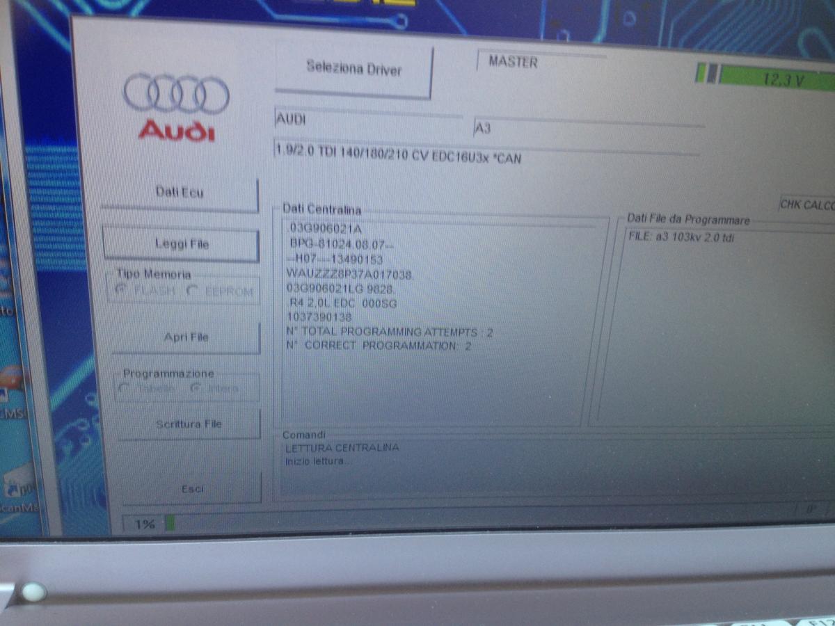

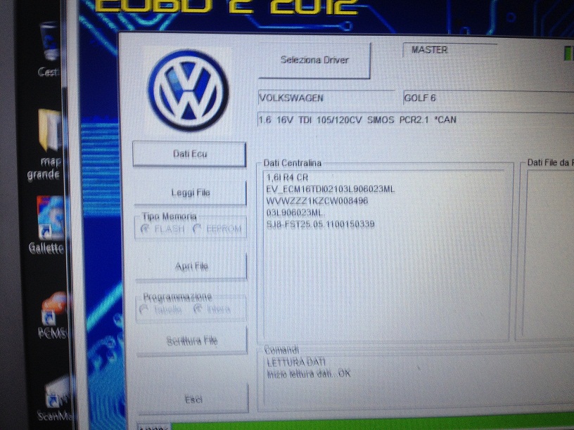

skypod Inviato 4 Novembre 2014 Condividi Inviato 4 Novembre 2014 faccio un po fatica a sovrapporle mi posteresti id della lettura oppure una foto dei codici sull'esterno della centralina, grazie Ecco lo screen dei dati ecu letti con galletto... Link al commento Condividi su altri siti Altre opzioni di condivisione...
skypod Inviato 4 Novembre 2014 Condividi Inviato 4 Novembre 2014 Ecco lo screen dei dati ecu letti con galletto...IMG_2803.JPG Ho sbagliato immagine scusate... Link al commento Condividi su altri siti Altre opzioni di condivisione...
skypod Inviato 4 Novembre 2014 Condividi Inviato 4 Novembre 2014 allego il damos con la speranza di poter aiutare. Ciao Lupotto potresti postare, se ce l'hai, un file ori compatibile con il damos da te publicato? Link al commento Condividi su altri siti Altre opzioni di condivisione...
