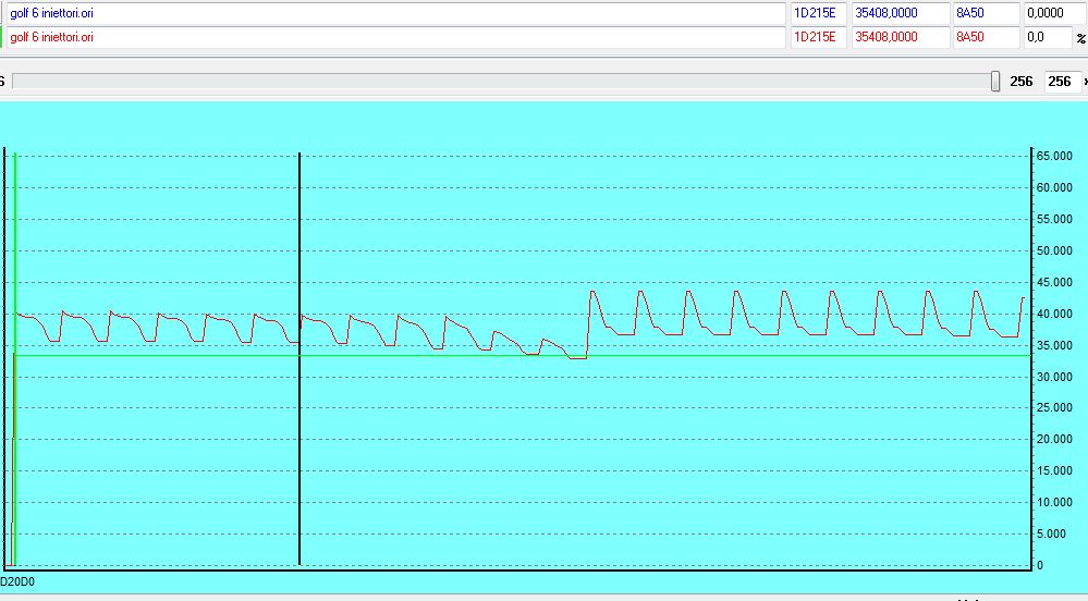

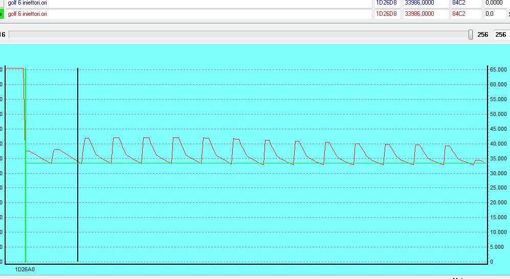

skypod Inviato 31 Ottobre 2014 Condividi Inviato 31 Ottobre 2014 Per evitare confusioni ricapitolando, questi sono i tre limitatori giusto? Link al commento Condividi su altri siti Altre opzioni di condivisione...
skypod Inviato 31 Ottobre 2014 Condividi Inviato 31 Ottobre 2014 Per evitare confusioni ricapitolando, questi sono i tre limitatori giusto? Ma nell'immagine centrale è il limitatore di coppia in base alle egt? gli altri due invece? Link al commento Condividi su altri siti Altre opzioni di condivisione...
lupotto Inviato 1 Novembre 2014 Condividi Inviato 1 Novembre 2014 la prima immagine e formata da due mappe 12x12 la prima TQISTGEN: Coppia di iniziare la seconda TQISTGEN: coppia di spunto per la modalità limp home iniezione forzata la seconda immagine è in realtà formata da tre limitatori a seguire: mappa 6x6 (Limitazione di coppia per la pressione ambiente) mappa 26x1 (Curva di coppia a pieno carico) mappa 6x8 Correzione della piena limitazione della coppia di carico per la protezione bollente la terza immagine si riferisce 1d26d8 (Limitazione di coppia di base per la protezione del turbocompressore in base alla temperatura dei gas di scarico); come da ols su allegato mi sono limitato ad una semplice traduzione dell'ols su allegato, ma credo che possa almeno chiarire le idee, sarebbe auspicabile un aiuto da parte dei big sulla loro eventuale modifica per far andare meglio l'auto ovviamente modificando anche gli altri parametri correlati. Ciao a tutti. 3 Link al commento Condividi su altri siti Altre opzioni di condivisione...
ETP Staff 14FM83 Inviato 2 Novembre 2014 Condividi Inviato 2 Novembre 2014 essendo limitatori di coppia il calcolo è in nm (asse z) egt per non avere limiti porti tutto al max oppure con il fattore di conversione setti tutto a 400mn che non arriverà mai ,pero non hai limite coppia regoli la coppia in base a quello che cerchi Link al commento Condividi su altri siti Altre opzioni di condivisione...

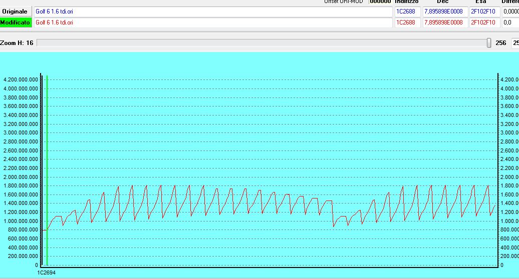

skypod Inviato 2 Novembre 2014 Condividi Inviato 2 Novembre 2014 Non corrisponde perché la prima mappa non l'ha postata lupotto... Cmq ecco anche il mio file ori Golf 6 1.6 tdi.rar Link al commento Condividi su altri siti Altre opzioni di condivisione...

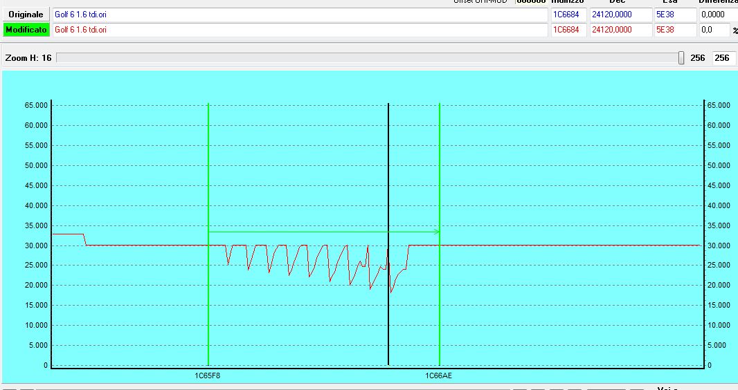

skypod Inviato 2 Novembre 2014 Condividi Inviato 2 Novembre 2014 Questa se non sbaglio dovrebbe essere la pressione turbina? E dopo il suo limitatore giusto? Ovviamente adesso sto parlando del mio ori... Link al commento Condividi su altri siti Altre opzioni di condivisione...
Ospite QUATTRO Inviato 2 Novembre 2014 Condividi Inviato 2 Novembre 2014 Questa se non sbaglio dovrebbe essere la pressione turbina? E dopo il suo limitatore giusto? Ovviamente adesso sto parlando del mio ori... ni....cioè ne si ne no... sulle simos il ragionamento è molto differente e si devono capire i riferimenti ecc....ragazzi avete il damos...state studiando bene? 1 Link al commento Condividi su altri siti Altre opzioni di condivisione...
lupotto Inviato 2 Novembre 2014 Condividi Inviato 2 Novembre 2014 skypod si credo, ve ne sono 6 mappe, ma prima ve ne sono altre 3 che sembrano limitatori e ancora prima altre 12, ripeto che secondo me più che cercare le mappe cosi alla rinfusa sarebbe opportuno partire dalle mappe pedali cercando di ricostruire un pò tutto. io partirei da qui indirizzo dell'ols 53848 Torque map for gear 1, manual trasmission a seguire, questa mappa secondo ols fa intuire che premendo il pedale si richiede coppia e da qui credo si stabilisca una correlazione con le mappe di gestione gasolio, per il momento mi fermo qui mi farebbe molto piacere dialogare e confrontarmi prima su questa cosa e poi tentare di andare avanti. è ovvio che chiunque voglia dare una mano fa sempre piacere a presto. 1 Link al commento Condividi su altri siti Altre opzioni di condivisione...

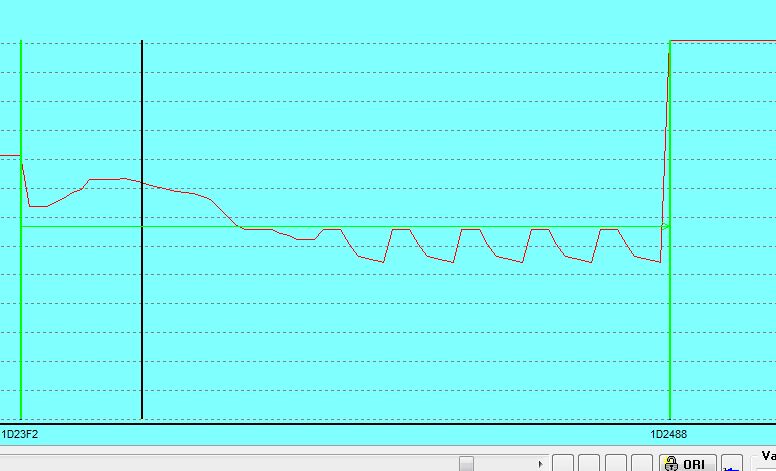

lupotto Inviato 3 Novembre 2014 Condividi Inviato 3 Novembre 2014 allego comunque uno screen del mio limitatore, visto che quello ols è diverso, a chiunque voglia aiutarmi a capirlo, Fabio se ti va visto che prima accennavi che erano simili purtroppo per me è comunque difficile, la mia golf è 105 cv, grazie a tutti. allego comunque uno screen del mio limitatore, visto che quello ols è diverso, a chiunque voglia aiutarmi a capirlo, Fabio se ti va visto che prima accennavi che erano simili purtroppo per me è comunque difficile, la mia golf è 105 cv, grazie a tutti. scusate per la duplicazione, non ero riuscito ad allegare lo screen. limitatore di coppia.zip Link al commento Condividi su altri siti Altre opzioni di condivisione...
Ospite QUATTRO Inviato 3 Novembre 2014 Condividi Inviato 3 Novembre 2014 allego comunque uno screen del mio limitatore, visto che quello ols è diverso, a chiunque voglia aiutarmi a capirlo, Fabio se ti va visto che prima accennavi che erano simili purtroppo per me è comunque difficile, la mia golf è 105 cv, grazie a tutti. allego comunque uno screen del mio limitatore, visto che quello ols è diverso, a chiunque voglia aiutarmi a capirlo, Fabio se ti va visto che prima accennavi che erano simili purtroppo per me è comunque difficile, la mia golf è 105 cv, grazie a tutti. scusate per la duplicazione, non ero riuscito ad allegare lo screen. ribadisco...ribadisco, è un limitatore ma non è un limitatore di coppia.... studiate ragazzi...partite dai pedali e non vi arrovellate il cervello Link al commento Condividi su altri siti Altre opzioni di condivisione...
skypod Inviato 3 Novembre 2014 Condividi Inviato 3 Novembre 2014 allego comunque uno screen del mio limitatore, visto che quello ols è diverso, a chiunque voglia aiutarmi a capirlo, Fabio se ti va visto che prima accennavi che erano simili purtroppo per me è comunque difficile, la mia golf è 105 cv, grazie a tutti. allego comunque uno screen del mio limitatore, visto che quello ols è diverso, a chiunque voglia aiutarmi a capirlo, Fabio se ti va visto che prima accennavi che erano simili purtroppo per me è comunque difficile, la mia golf è 105 cv, grazie a tutti. scusate per la duplicazione, non ero riuscito ad allegare lo screen. Ciao lupotto se hai notato il tuo limitatore è uguale a quello della mia golf, anchessa 105cv, prova a sovrapporli sono proprio uguali. Comunque io ho provato a incremtarlo facendo varie prove e ho notato un notevole incremento di prestazioni-coppia.. Ero convinto fosse il limitatore di coppia in base all'egt ma a quanto pare non è così, a sto punto non so piu che pensare, che confusione... Chiedo ai piu esperti, a questo punto, se arrivando a un 15-20% di incremento si possono creare problemi all'auto. Premetto che non sono uno che sta sempre a tirargli il collo. Link al commento Condividi su altri siti Altre opzioni di condivisione...
