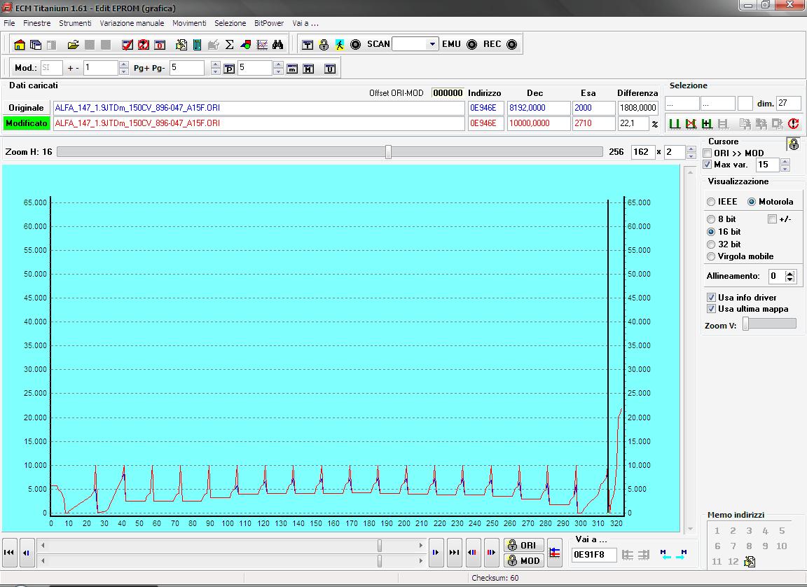

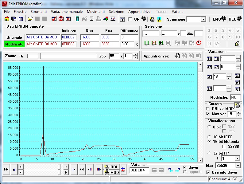

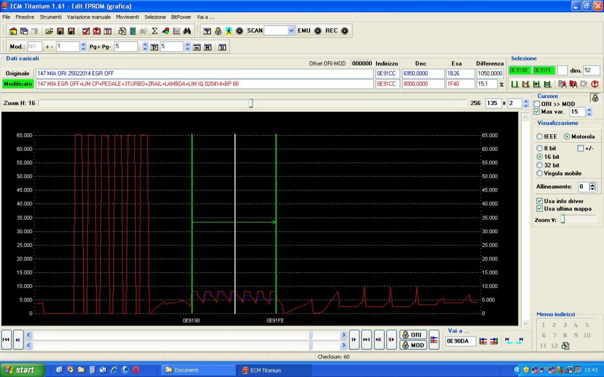

Vi scrivo poichè ho un dubbio sui limitatori iq della mia ALFA GT edc16c8....
Ho trovato su questo forum alcune info su dove trovare tali limitatori ....come in allegato....
Ora mi chiedevo quanto utile sia alzare tali limitatori se sono intervenuto sui tempi di iniezione ?...
Mi spiego meglio....se per ipotesi a 4000 giri a tavoletta richiedo 350nm che corrispondono a 70mm3 di gasolio ....vado nei tempi e nel rail e vedo che a 70mm3 corrisponde ad esempio a 1000ms e 1400mbar di pressione.....
se incremento i tempi relativi a 70mm3 ad esempio a 1100ms non ho raggirato il concetto di limitatore IQ facendo credere alla centralina di iniettarne 70mm3 ma iniettandone di più (10%) ????
La domanda è i limitatori IQ bisogna adeguarli sempre ? pensavo come giustamente si dice a 8192.....o non è necessario per arrivare ad 80mm3 ??
nello specifico ci sono alri limitatori IQ che mi sono sfuggiti ?....o sono quelli menzionati nelle Immagini ???
Spero di avere qualche consiglio in merito ;)
GRAZIE !!!!!!!

Ospite yallkok
Quelli da te postati non sono limitatori iq
L'unico limitatore è il 2 screen ma è limitatore di coppia x singola marcia

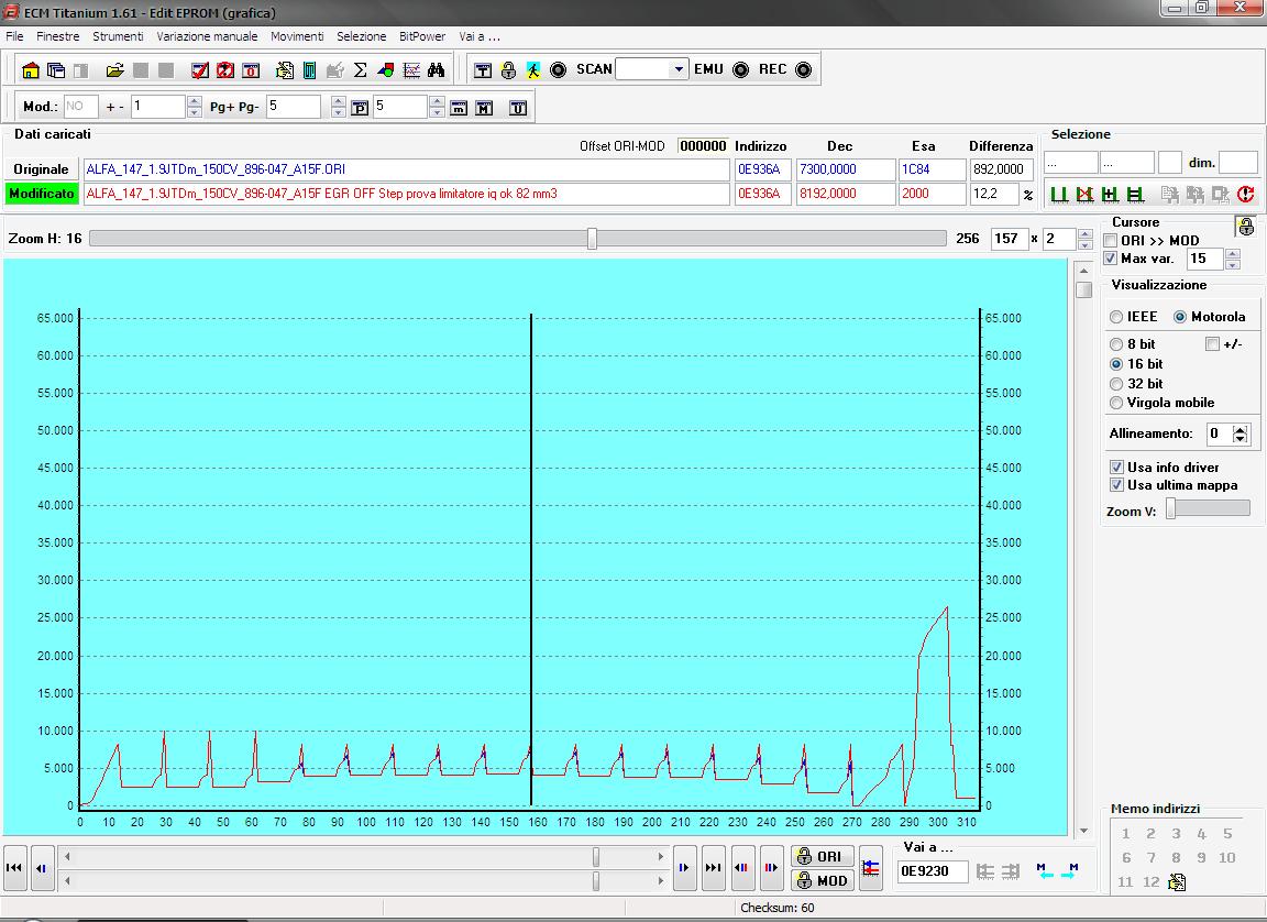

Ok !! ma il mio ragionamento sui tempi e i limitatori iq è giusto ?.....o è necessario modificarli lo stesso ??
I limitatori per definizione limitano un qualcosa....nello specifico se richiedi, tramite quantità operativa o/e pressioni e tempi, una quantità superiore a quella impostata come valore max nei limitatori iq, e non adattando gli stessi in funzione alle richieste delle mappe gasolio(le pressioni sulla quantità non hanno nulla a che vedere)non ci arriverai mai.

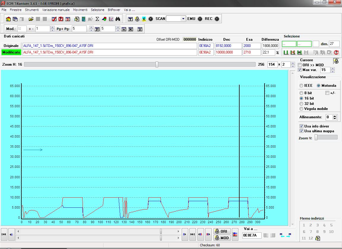

Ospite yallkok
subito dopo il limitatore di coppia verso 0e9230....guardando le curve penso possano gestire la portata in base alla temperatura e la portata in base la coppia...perchè dici che non sono limitatori ?...
non sono i limitatori che consentono di superare la portata di 82mm3 (8192)....ma qualcosa limitano.....

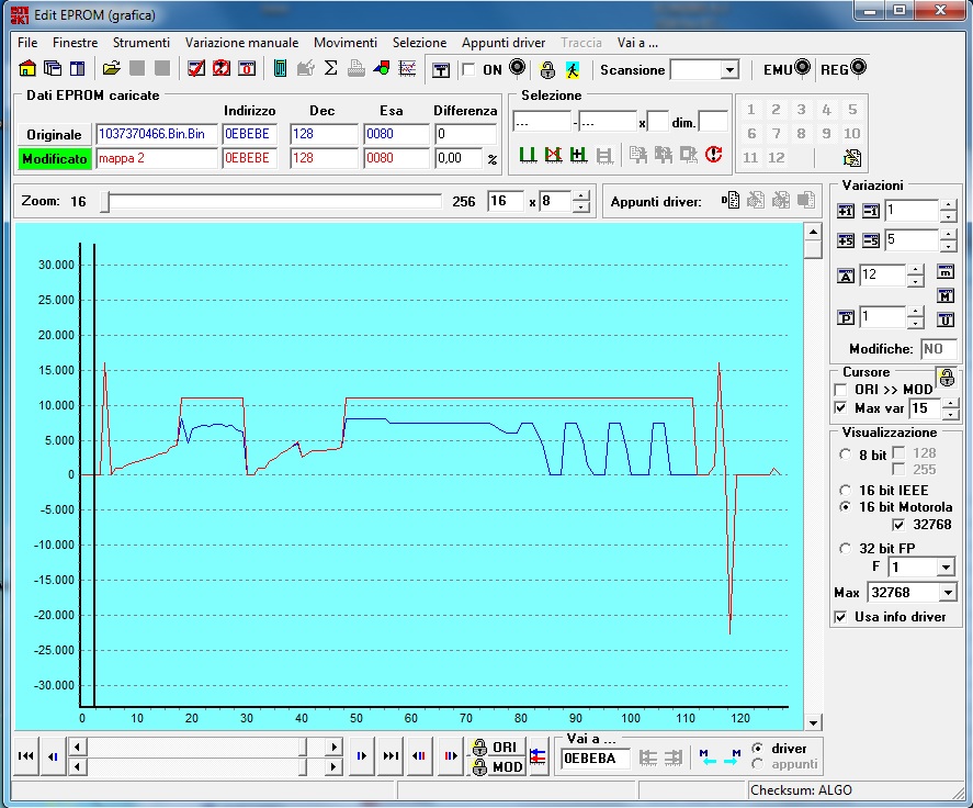

Ospite yallkok
è giusto modificarlo così ????????
