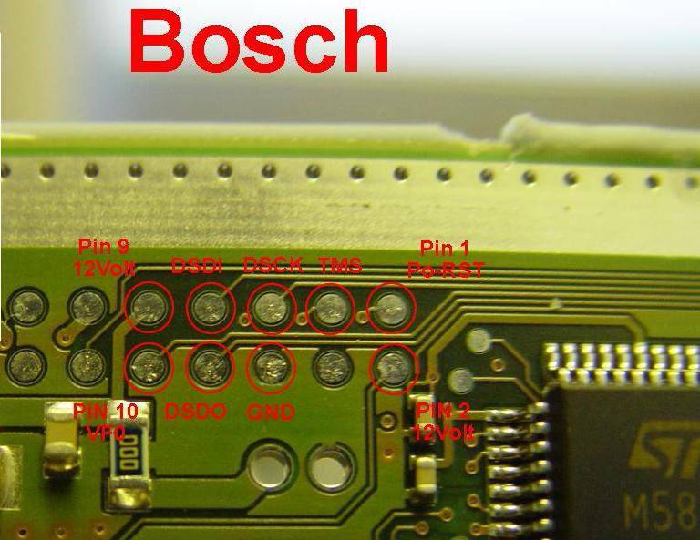

tmarc Inviato 30 Maggio 2014 Condividi Inviato 30 Maggio 2014 Ciao, io ho il BDM 100 e non il gallo e non l'ho mai visto usare mi dispiace. Io ho usato questo schema: e tu? Immagine allegata Link al commento Condividi su altri siti Altre opzioni di condivisione...

Elio Inviato 10 Settembre 2014 Condividi Inviato 10 Settembre 2014 Ciao, io ho il BDM 100 e non il gallo e non l'ho mai visto usare mi dispiace. Io ho usato questo schema: e tu? Immagine allegata BDM100.jpg ciao tmarc se hai la bdm 100 pero versione 1255 mi potresti cortesemente passare il software? ne ho comprata una nuova ma quando provo ad istallarla l'antivirus va in tilt, sara piena di virus come il gallo v53. grazie in anticipo Link al commento Condividi su altri siti Altre opzioni di condivisione...
