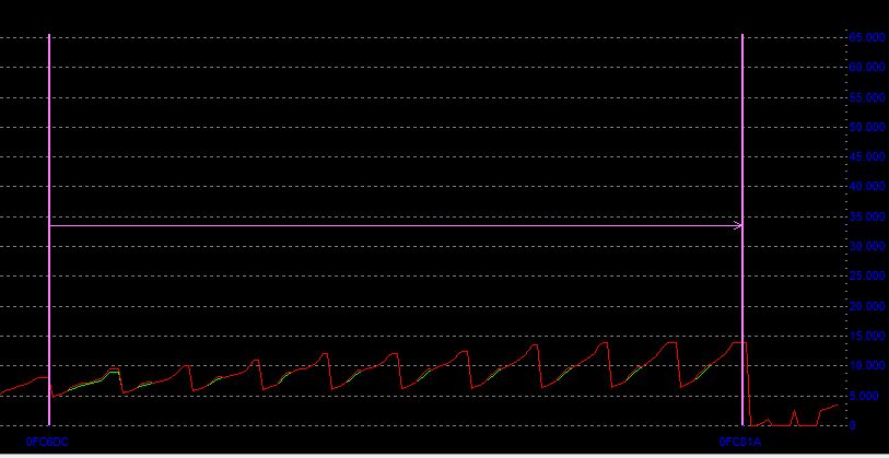

Ciao a tutti, grazie ai vostri consigli, ho preparato questa mappa per rendere la mia Gt più brillante.
L'auto monta un filtro a pannello K&N e un downpipe.
Ho utilizzato Titanium, perché ecm2001 mi chiedeva di codificare e decodificare il file bin/e16 essendo EDC16c8.
Vorrei sapere cosa ne pensate, i miei obbiettivi primari erano: 1)chiudere egr da mappa;  2)rendere più brillante il motore.
Ho raggiunto questi obbiettivi? Posso caricarla tranquillamente?
Grazie a tutti.
511_048.ori
511_048_NOEGR_PROVA6.MOD

Devo chiedervi scusa perchè nell'ultima mod postata, l'egr era 'normale'. Durante le mie prove avevo ripreso il file ori e avevo dimenticato di ritogliere l'egr.
Ho letto le istruzioni sul sito di come chiudere l'egr nell'edc16c8. Ho notato che è diverso in un punto rispetto a carsoft. Nelle spiegazioni del sito passa direttamente a 0 mentre con carsoft va frima ad un valore 4000 e poi a 0. Io ho fatto come nelle spiegazioni del sito, poi vedremo con Fes chi ha ragione. :)
511_048_NOEGR_6.MOD
