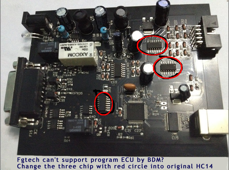

li ho presi su internet, in linea di massima sostituisci l'integrato hcf40106bt vicino il rele giallo e vedi se va. altrimenti bisogna controllare le resistenze di pull-up
si potrebbe avere una foto dei componenti che hai sostituito?
sto per prendere un v50 e in caso di problemi proverei con la sostituzione dei componenti
allora se può essere utile  vi indico i componenti da sostituire.
3 integrati SN74HC14D come da foto
post-21626-0-23787600-1375619153_thumb.j
integrato HEF40106BT
 1 quarzo 16mhz
4 resistenze in smd dietro il relè una da 470 1,5k 270 e 1.0k ohm
 1 resistenza smd sotto r28 da 3.9k
con queste modifiche dovreste avere un gallo v2 stabile e con funzione bdm
p.s. non ho ancora provato personalmente la modifica,appena mi arriva il gallo la testo e vi faccio sapere.
il gallo della foto non é quello a 3 led ma la versione precedente, comunque le modifiche da fare sono queste che hai elencato tu, salvo eccezioni, dipende da cosa si compra.
io sono indeciso se prendere la v53(a 3 led) o la v50.
ho letto in giro che la v53 da problemi,anche se io ho un dell che dovrebbe andare bene.
Voi quale mi consigliate v50 o v53?quali auto fa in più la v53?
ne ho riparate un paio di v53, in linea di massima sono tutti la stessa cosa,dipende sempre da ciò che si compra.
cmq ritornando alle modifiche da fare c'è la possibilità che lo strumento non lavori in linea can o peggio che il segnale della k-line sia debole. In quei casi sono gatte da pelare, xò c'è sempre la soluzione.

Ciao io ho in problema con il mio gallo v53 in pratica nn mi legge il k line qualcuno è disposto a aitarmi nel sistemarlo?
Che versione hai ?? posta una foto magari smontato oltre che di fuori per vedere se possiamo aiutarti
posta una foto delle resistenze accanto al relè azzurro,sul lato della presa bdm.
x gianluca84 le resistenze sono quasi tutte da 1/2 w, in ogni caso si misurano in ohm.
mindafuttu dici a me?
eccole avevo sbagliato
ciao longherone, potrei chiederti per favore una foto un'po' piu' nitida dell'hardware lato componenti, nello specifico mi interesserebbe la foto dell' U2 .grazie
dimenticavo, prova a controllare i rele, vedi se i contatti nc ed na sono al posto giusto o invertiti, io li avevo invertiti, non mi era mai capitato.vedi datascheet per rendertene conto .
