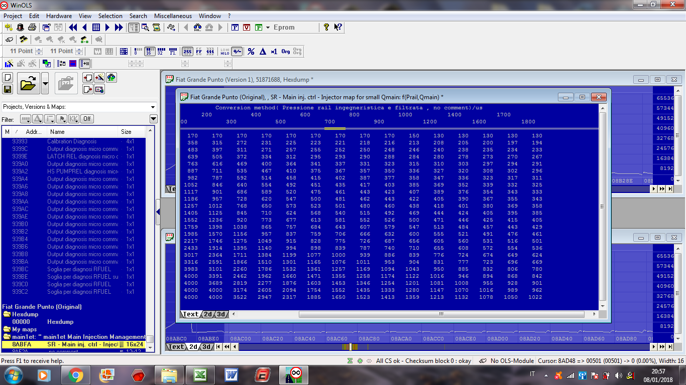

Semplicemente sono state riempite le ultime 2 caselle vuote della mappa tempi iniezione che riguardano i valori per 1600 e 1800.
Altrimenti se alzi a 1500bar o poco piu, interpolerebbe  con valore 0 sulla casella dei 1600 e andrebbe a scatti la pressione. Non so se hai capito.

Fresa la tua mappa tempi di iniezione è già autorizzata per 1800 non devi fare nulla almeno in questa se dai log se  vede il bisogno, ti allego uno screen
mi riferivo ai tempi iniezione Generali. Riguardo la parte rail credo di aver sboccato già tutto per bene. Appena ho tempo libero la testerò a 1800 bar.

la mappa che ti postato ai post precedente è la tua mappa tempi generale riferita ai 1800 bar sull'ultima colonna già autorizzata, vediamo la mappa che hai realizzato, piuttosto in generale l'auto adesso come va, ciao.
