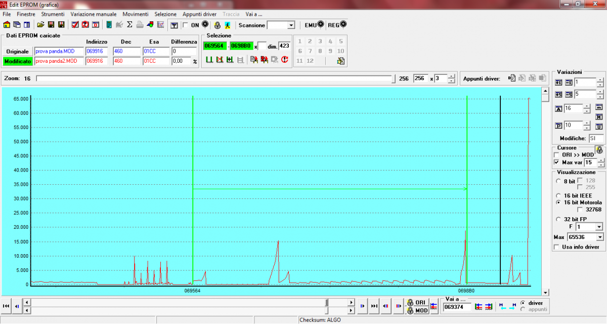

ciao ragazzi visionando i vostri indirizzi mi trovo su questa mappa mi potreste aiutare grazie
post-15086-0-95457600-1366196248_thumb.p

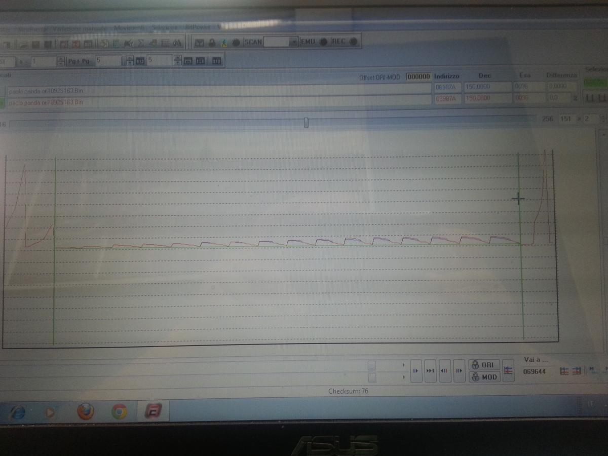

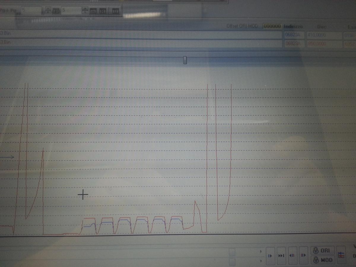

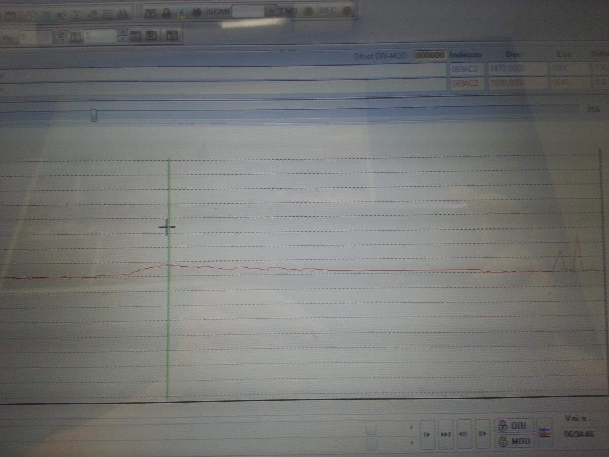

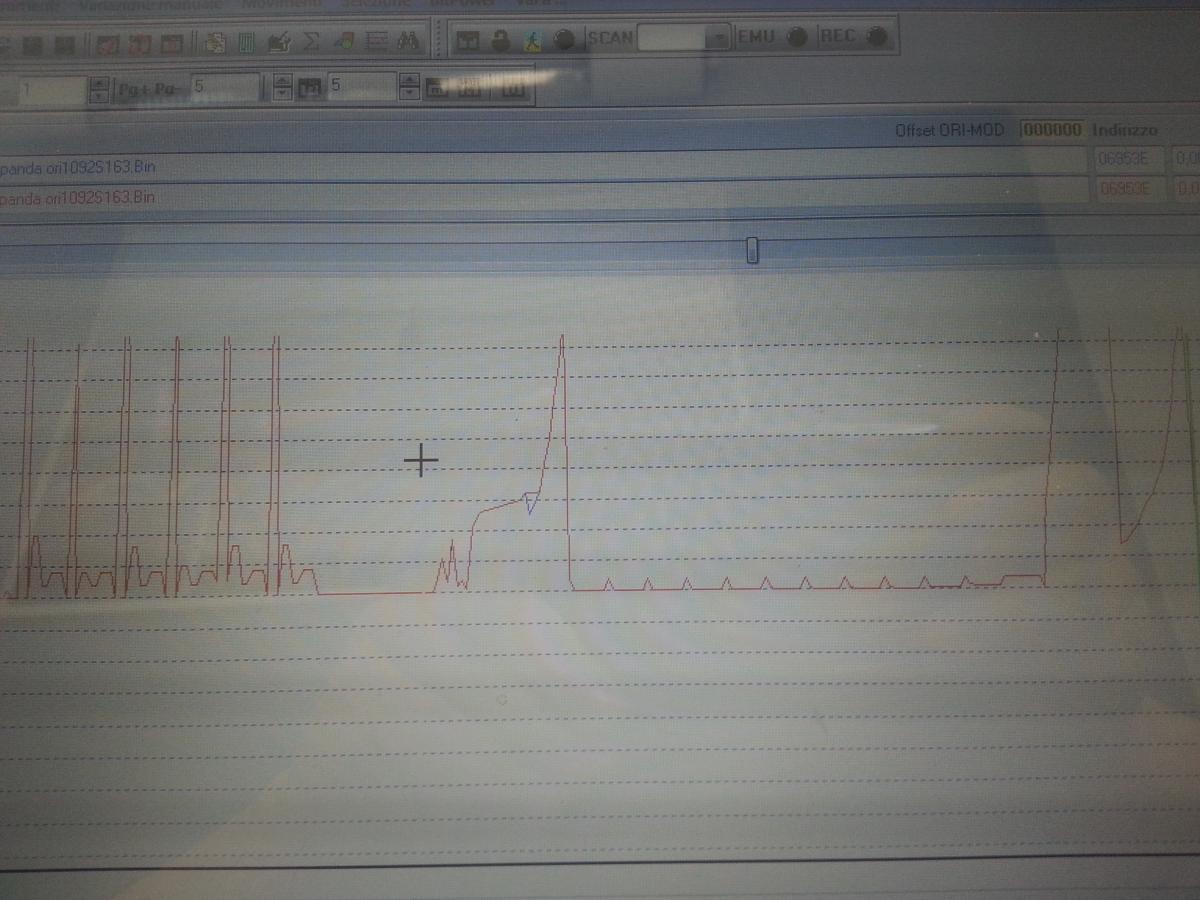

Ciao ragazzi allego un po di foto di possibili curve e indirizzi presi qua e là nei forum anche se sono abbastanza perplesso
post-15086-0-18481300-1395407273_thumb.j
post-15086-0-05124200-1395407354_thumb.j
post-15086-0-29613800-1395407416_thumb.j
post-15086-0-33332300-1395407475_thumb.j
