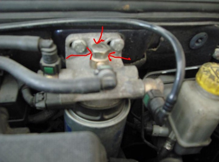

p.s.intanto provate a sostituire la valvola sopra il filtro(costo 31 euro),mettendo quella da 6bar,né 4,né3,..ma 6 bar.Dite al pompista che volete quella di 6 bar,punto e basta....I problemi molte volte stanno nella basse pressione,ripercuotendosi nell'alta quando si richiedono accelerazioni veloci.

allora,chi mi ha provato l'auto ha semplicemente messo ori l'ultimo limitatore e.....l'auto non stacca più.
Prima arrivava a non spegnersi mai ma tagliava l'erogazione di gasolio.Abbassando il turbo,migliorava la situazione ma,sempre tagliava.
Ora non stacca e non taglia più.

ragazzi vorrei aumentare il turbo con il rubinetto pero quando l'ho montato ho notato che la macchina taglia qualcuno mi dice che serve una resistenza ma nn so di cosa sia chi me l'ho puop spiegare?e dove si applica?
spendendo una cinquantina di euro,vendono i moduli antitaglio con un trim regolabile,cioé attraverso una minuscola manopola da ruotare ti setti il valore della resistenza adatta alle tue necessità,oppure spulci questi argomenti trattati in rete con tanto di foto illustrative.
Meglio se vai da uno pratico e in gamba,cioé che non ci stia mezza giornata a trovarti il valore adatto,e ti fai montare questa resistenza che costera 5 centesimi di euro,almenoché ne monti una di altissima precisione che nel tuo contesto non serve.Con un 10 euro,massimo 20,te la montano s eproprio ci ha dovuto perdere troppo tempo.
Oppure cerchi in rete,ti sbracci e cominci a fare prove.Sicuramente ci riuscirai ma sprecherai minimo mezzo pieno di gasolio per il valore adatto che deve essere quello inferiore possibile
A conti fatti,anche a comprare un modulo,non spendi poi di più perché spenderai al massimo 1 euro di gasolio,stando a girare quel trimmer.
l'elettrauto,il preparatore o chiunque sia,un po' di nafta te la sprecherà ugualmente.
In genere per piccoli adattamento con 80-100ohm hai finito.Man mano che si sale di pressione,il valore cresce esponenzialmente e non proporzionalmente,quindi é facile che ci dovrai mettere resistenze in kohm e non ohm.
Un bel modulo e avrai risolto anche per quando un giorno forse monterai una bella turbina grossaa più di 2 bar di pressione.
