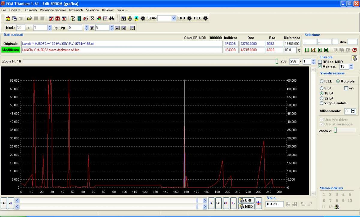

CASAUTO Inviato 17 Giugno 2015 Condividi Inviato 17 Giugno 2015 visto che nella precedente discussione non sono stato presente perchè ne sono venuto a conoscenza solo stamattina, vorrei dare il mio contributo qui. ecco una prova per eliminare il debimetro. la modifica viene fatta come l'egr, portando la soglia di attivazione da 9,99 V a 18V non l'ho testata ma dovrebbe andare, attendiamo che qualcuno la provi LANCIA Y MJ8DF2 prova debimetro off.rar è da un po di temoo che cerco come attivare il launch control, o per lo meno, come far aprire il turbo anche da fermo... se siete d'accordo posterei un po di file per test 5 Link al commento Condividi su altri siti Altre opzioni di condivisione...
CASAUTO Inviato 17 Giugno 2015 Condividi Inviato 17 Giugno 2015 prima preferirei provare e poi metto la guida in pdf su come trovare il bit.. in ogni caso ecco lo screen 1 Link al commento Condividi su altri siti Altre opzioni di condivisione...
Anto30 Inviato 17 Giugno 2015 Autore Condividi Inviato 17 Giugno 2015 visto che nella precedente discussione non sono stato presente perchè ne sono venuto a conoscenza solo stamattina, vorrei dare il mio contributo qui. ecco una prova per eliminare il debimetro. la modifica viene fatta come l'egr, portando la soglia di attivazione da 9,99 V a 18V non l'ho testata ma dovrebbe andare, attendiamo che qualcuno la proviLANCIA Y MJ8DF2 prova debimetro off.rar è da un po di temoo che cerco come attivare il launch control, o per lo meno, come far aprire il turbo anche da fermo... se siete d'accordo posterei un po di file per test Purtroppo di questa non ho auto per poter effettuare prove. Questo è un file di una ecu letta diverso tempo fa. Altrimenti sarei stato più che felice di sperimentare come sempre. Se qualcuno è disposto a fare qualche tentativo ci sarebbe di grande aiuto. Link al commento Condividi su altri siti Altre opzioni di condivisione...

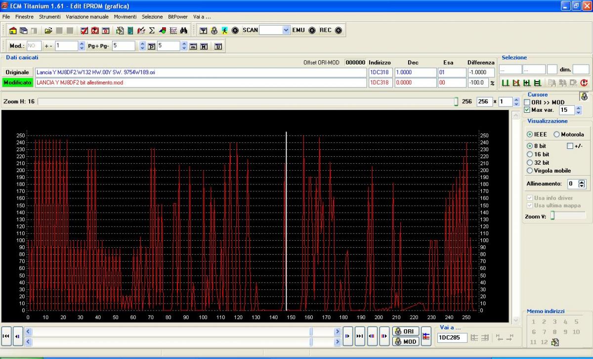

CASAUTO Inviato 19 Giugno 2015 Condividi Inviato 19 Giugno 2015 bit allestimento: cercare stringa in esadecimale 0A D1 01 portare il valore 01 a 00 la stringa è uguale sia per le 6xx che per 8xx allego screen e file mod LANCIA Y MJ8DF2 bit allestimento.rar 9 Link al commento Condividi su altri siti Altre opzioni di condivisione...

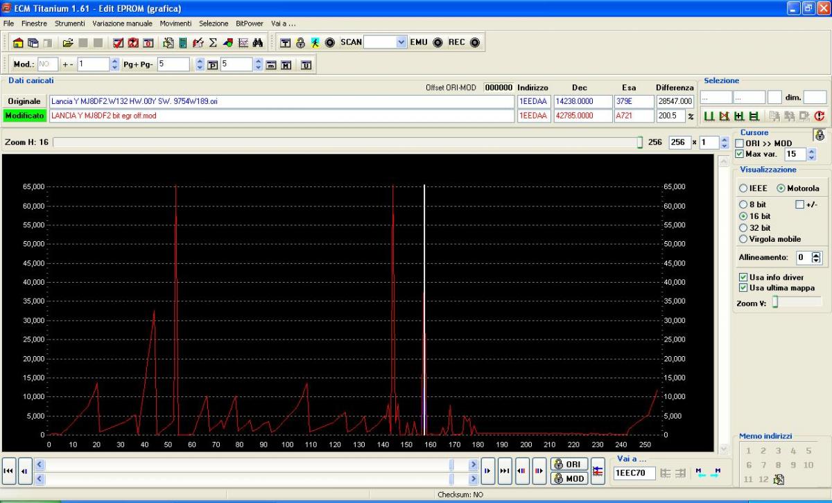

Questo è un messaggio popolare. CASAUTO Inviato 19 Giugno 2015 Questo è un messaggio popolare. Condividi Inviato 19 Giugno 2015 egr 8xx ci sono 2 modi per trovarlo cercare il valore esadecimale 379E, il bit che interessa a noi è quello che si trova dopo circa 1800 bit dopo la fine delle mappe egr duty cycle. oppure ricercare la stringa esadecimale 0D AC 00 64 00 01 00 00 37 9E una volta trovato impostare la visualizzazione in 16bit motorola e il nostro bit 379E avra valore decimale 14238 se lo moltiplichiamo per il suo valore di conversione che sarebbe 0.000421 otteniamo circa 6 volt che è la soglia in cui entra in funzione, quindi se gli diamo un valore come ho fatto io di circa 42000 l'egr entrerà in funzione a 18V quindi non si attiverà piu. allego file e screen LANCIA Y MJ8DF2 bit egr off.rar 12 Link al commento Condividi su altri siti Altre opzioni di condivisione...

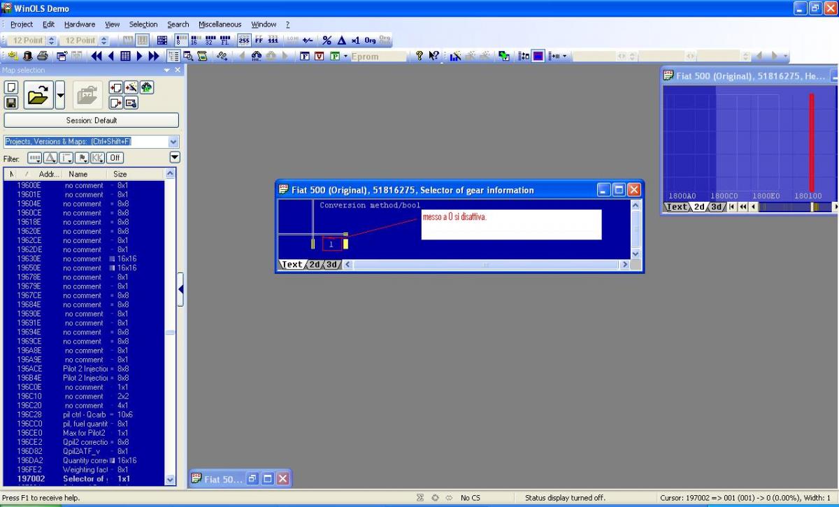

CASAUTO Inviato 19 Giugno 2015 Condividi Inviato 19 Giugno 2015 ragazzi, sto studiando sopra per il lanch control. ho trovato nel damos il bit Selector of gear information, sembra lo swith del selettore di marcia, cioè che fa sapere alla centralina in che marcia siamo, quindi penso che disattivandolo la ecu non sa che siamo in marcia neutra facendo aprire il turbo. chiedo a voi, vale la pena provare o sono fuori strada? 1 Link al commento Condividi su altri siti Altre opzioni di condivisione...
CASAUTO Inviato 19 Giugno 2015 Condividi Inviato 19 Giugno 2015 ragazzi, sto studiando sopra per il lanch control. ho trovato nel damos il bit Selector of gear information, sembra lo swith del selettore di marcia, cioè che fa sapere alla centralina in che marcia siamo, quindi penso che disattivandolo la ecu non sa che siamo in marcia neutra facendo aprire il turbo. chiedo a voi, vale la pena provare o sono fuori strada? oltre a questo di cui vi posto l'immagine qui sotto se non funzionerebbe con solo questa modifica proverei a fare quest'altra lasciando però ori l'indirizzo di cui vi ho parlato sopra (il selettore di marcia) non so... voi che ne pensate? 2 Link al commento Condividi su altri siti Altre opzioni di condivisione...

CREATIVE Inviato 21 Giugno 2015 Condividi Inviato 21 Giugno 2015 ragazzi, sto studiando sopra per il lanch control. ho trovato nel damos il bit Selector of gear information, sembra lo swith del selettore di marcia, cioè che fa sapere alla centralina in che marcia siamo, quindi penso che disattivandolo la ecu non sa che siamo in marcia neutra facendo aprire il turbo. chiedo a voi, vale la pena provare o sono fuori strada? Grazie Anto30 per la correttezza. Volevo precisare che in alcune versioni il 00 che si trova davanti alle 01 01 bisogna portarlo a 01, quindi i byte 00 01 01 diventerebbero 01 00 00. Buon lavoro a tutti. 4 Link al commento Condividi su altri siti Altre opzioni di condivisione...

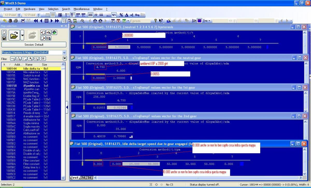

CREATIVE Inviato 21 Giugno 2015 Condividi Inviato 21 Giugno 2015 oltre a questo di cui vi posto l'immagine qui sotto 1 test per lanch control.JPG se non funzionerebbe con solo questa modifica proverei a fare quest'altra lasciando però ori l'indirizzo di cui vi ho parlato sopra (il selettore di marcia) 2 test per lanch control.JPG non so... voi che ne pensate? Casauto la tua interpretazione potrebbe essere corretta. A mio parere il launch control su questi mezzi sarebbe una cavolata, anche perché crea un sacco di problemi. Grazie cmq per il lavoro fatto. 1 Link al commento Condividi su altri siti Altre opzioni di condivisione...
CASAUTO Inviato 21 Giugno 2015 Condividi Inviato 21 Giugno 2015 (modificato) Casauto la tua interpretazione potrebbe essere corretta. A mio parere il launch control su questi mezzi sarebbe una cavolata, anche perché crea un sacco di problemi. Grazie cmq per il lavoro fatto. Infatti Lo scopo è far aprire il turbo da fermo per una spinta un po maggiore in partenza, non un vero e proprio lanch control, è impossibile per un motore 1.3 Cmq Non resta che provare ✌️ Modificato 21 Giugno 2015 da CASAUTO 1 Link al commento Condividi su altri siti Altre opzioni di condivisione...

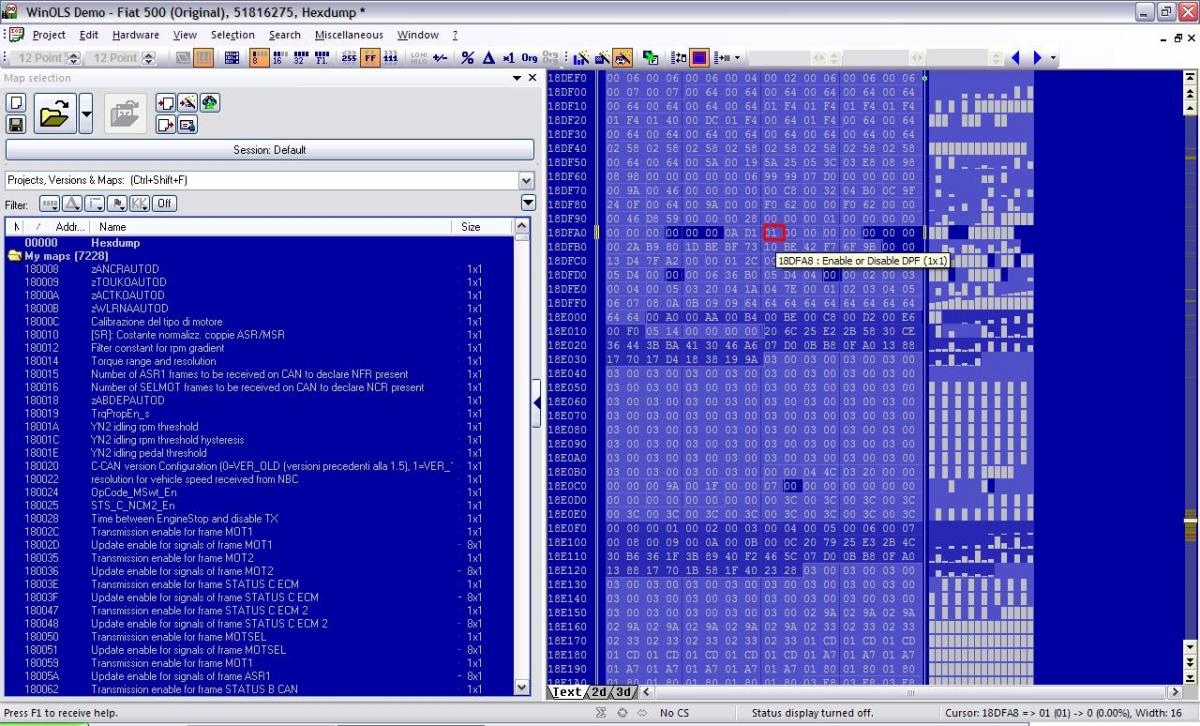

off Inviato 23 Giugno 2015 Condividi Inviato 23 Giugno 2015 Prendendo in studio il file di Anto30 e facendo una ricerca con i vari indirizzi che troviamo sulle 6f3 ho sviluppato questa soluzione dpf off! La condivido con voi per pareri e studio! DPF OFF STEP1.zip 1 Link al commento Condividi su altri siti Altre opzioni di condivisione...
