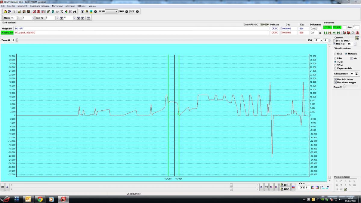

Chiedo se secondo voi è passabile una mappa fase iniezione, una delle 5  incrementata in questo modo o se troppo spinte, macchina va bene ma non saprei se se è troppo aggressivo l'incremento dell'anticipo, non vorrei rovinare il motore, incrementi massimi di 3° e qualcosa ma non mi rendo conto se siano gia troppi
post-7506-0-05726400-1365514770_thumb.jp
comunque la mappa base mi è stata fatta da un ottimo preparatore qui sul forum, sto strudiando per capire un po meglio il funzionamento degli anticipi sulla mia vettura e quanto poter arrivare, non saprei se a lungo andare quei gradi in piu possano rovinare qualcosa,
ho corretto i valori stando sempre sotto 2 ° massimo appunto 2 ° ed ho rifatto le curve in base hai nuovi valori massi, una curiosita, ma le 5 mappe della fase iniezionem quindi degli anticipi vanno fatte tutte o solo alcune, poiche pensavo che la 5a potesse essere la mappa per il fap che la mia vettura non ha e magari la prima la pre iniezione che non va toccata, grazie ancora per i consigli
Falle tutte allo stesso modo, ma non è questa mod che fa una mappa spinta o meno, gli anticipi aiutano, ma servono principalmente a non far fumare l'auto, e ti permettono di allungare i tempi d'iniezione

Si ok, stai attento che hai modificato pure prima, e dopo in negativo, hai fatto confusione col mouse.
Ce ne sono anche altri di limitatori..
Cmq se ti ha fatto la mappa un preparatore prendi spunto dalla sua, puoi fare un lavoro molto più pulito, sugli anticipi hai lascaito dei buchi e non ha molto senso modificare tutta la tabella.

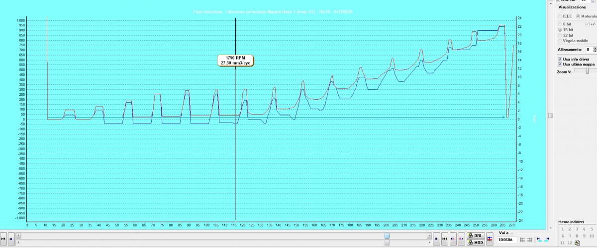

eccomi con l'ultima revisione della mappa, ho lavorato sul turbo per via di alcune piccate a 1.6 var dopo i 3800 giri, lavorato sui tempi di iniezione dopo i 50mm3 circa di gasolio, per cicra il 18 %, ma vevo comunque un freno che sono riuscito a rimuovere andando ad incrementare fino ad un valore di 89mm3 la mappa " q di carburante iniettata" quindi suppongo sia un limitatore gasolio, rail a 1700 bar, da diagnosi comunque non supera i 1680 bar, ho cercato di dare congruenza alle varie mappe wish e limitatori di coppia nel meglio che potevo cercando una mappa che facesse camminare veramente forte la macchina sui 160cv, a sensazioni penso di esserci riuscito, macchina vola, la frizione regge non slitta mai, o dato max 2.5° sugli anticipi che ho visto fanno molto in concomitanza con i tempi  che ho impostato in quanto a sensazioni, eccola qua, ho toccato solo 2 limitatori che conoscevo fuori driver che mi aveva settato il mio preparatore al tempo.
ovviamente come prima le modifiche all'overboost sono per evitare le piccate date dai tanti gas e dalla mancanza del precat e airbox dinamico ramair

ci stanno alcune cose che non mi piacciono tipo il limitatore di coppia che a 1200 giri è incrementato del 74%, oppure la pressione rail che non la estendi in maniera omogenea, il turbo ok.
penso che potresti avere di più da questa auto!
lavoro subito su queste correzioni, dove potrei lavorare inoltre per migliorare ancora l'erogazione? parliamo sempre di mappe fuori driver?
Ospite turbobit
no no parliamo di mappe su driver
diciamo che puoi gestire gli incrementi, capita la zona da incrementare puoi avere il massimo dalla tua auto
be i diesel non sono auto da 4500 giri, suppongo e correggimi se sbaglio che dovrei valorizzare la zona dai 2000 ai 3500, poiche sotto i 2000 rischio frizione e valona, sopra i 3500 a parte allungo e 0-100 non so quanto sia utile effettivamente
Ospite turbobit
diciamo che puoi fare incrementi più lievi da 1200 a 1700 su per giù per migliorare i consumi, e tenerti cara la frizione, ma hai fatto alcuni incrementi a 1200 giri del 74% se noti bene.
Ospite turbobit
come mai a 3500 su per giù fai incrementi alti, poi scendi e poi risali, io in genere lo faccio graduale
be cerco di fare in modo che le varie mappe coppia coincidano quel +35% alla fine è un errore di cui mi sono accorto qualche secondo fa! penso tu intenda quello sulle mappe wish, a perte quello che ora sitemo come ti pare ora?

salve a tutti scusate vorrei fare alcune domande per capirne un po di più.come mai ci sono dei punti in negativo sulla pressione rail?come mai il turbo è stato incrementato già a partire dai bassi giri?Ho visto anche che è stato decrementato il limitatore di coppia ai minimi potreste spiegarmi queste tre cose per favore?Ho una macchina uguale e vorrei capire grazie
Intanto mi sembrano strani valori rail negativi, vorrai dire minori rispetto all ori, turbo e piu alto dapertutto per semolicita, tanto ai bassi giri i gas nn ce la fanno a raggiungere alte pressioni, ai bassi coppie minori salvano la frizione
