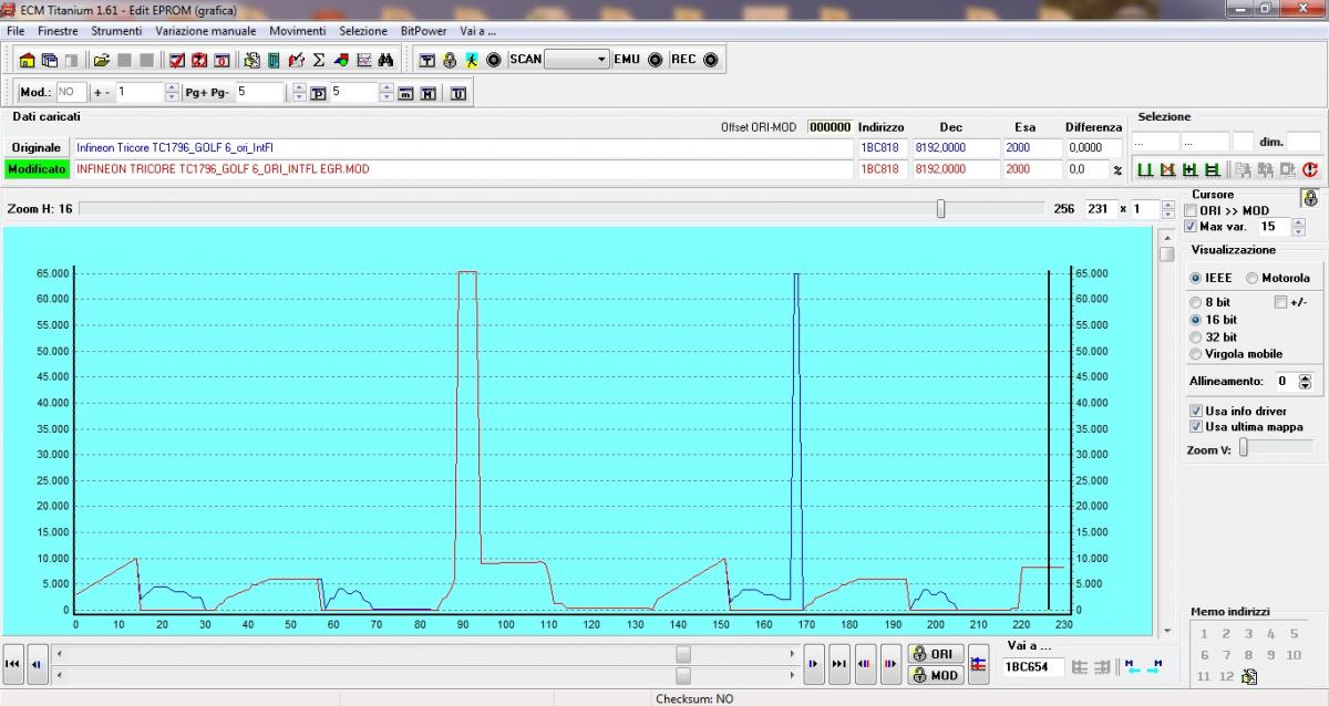

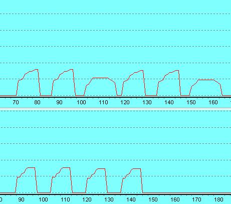

Se questa disabilitazione è corretta, come mai non ha alcun senso sulle Passat PPD?
L'immagine sopra è una GOLF, e la disabilitazione proposta ha un senso, quella sotto è una PASSAT, e la disabilitazione proposta non ha senso.
post-5454-0-54886000-1362864142_thumb.jp
Allego anche ORI
Passat.zip
Allego anche ORI
attachicon.gifPassat.zip
delle due immagina, nella prima, io metterei a zero il terzo ed il sesto panettone.
Ovviamente...ma del resto l'avevo scritto anche io " L'immagine sopra è una GOLF, e la disabilitazione proposta ha un senso, quella sotto è una PASSAT, e la disabilitazione proposta non ha senso."
Il problema e' che se il metodo fosse quello corretto,dovrebbe essere applicabile su tutti gli hw e sw invece sulla Passat come ho dimostrato non e' applicabile.

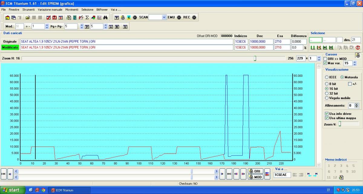

ciao a tutti, ho una musa 1.9 jtd 100cv del 2004 con edc16c9, ho guardato a pagina 4 ma non cè il grafico per escludere egr, sapete dove posso trovarlo? grazie

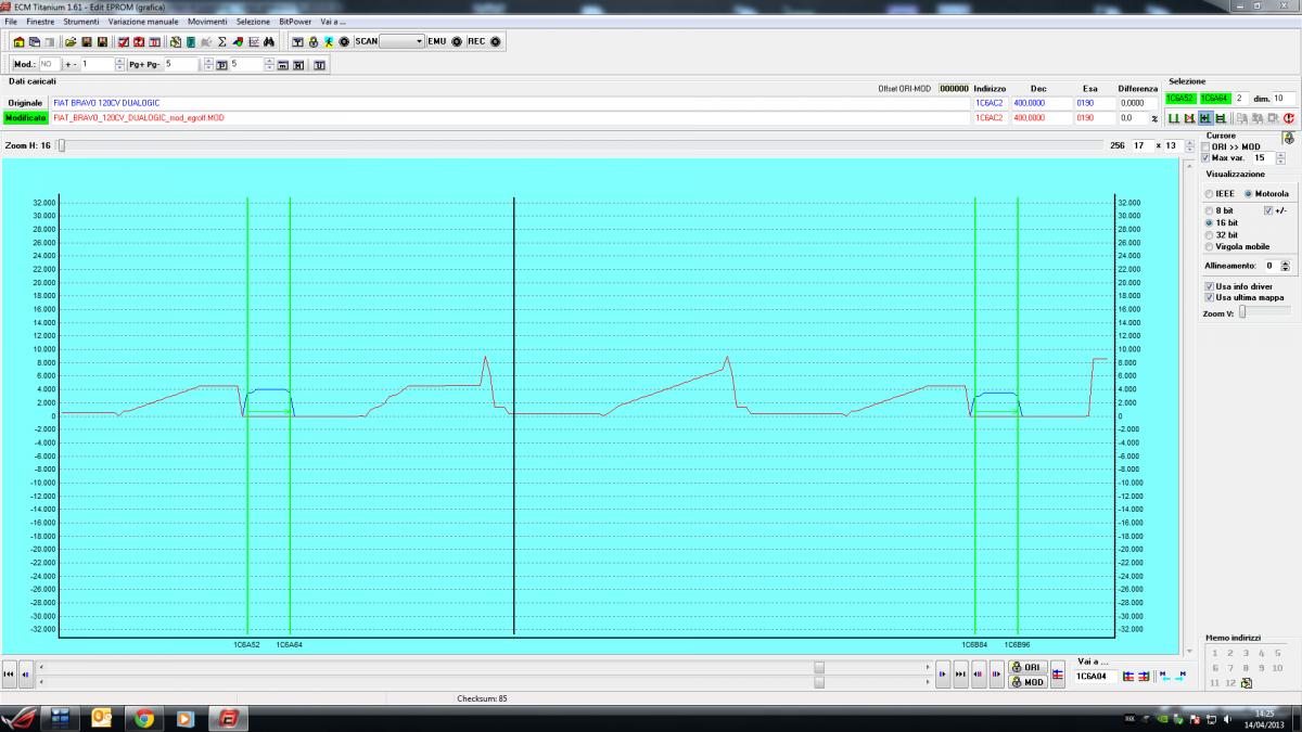

chiedo cortesemente dove si va ad agire per la chiusura dei controlli egr sulla motorizzazione 1.6 jtdm 120 cv di fiat bravo, è una edc16c39 ma non mi ritorna con le vecchie 120e 150 cv
penso di aver trovato posto screen
Bravo EDC16C39 1.6 JTDm 120 cv, covrebbe valere anche per mito e giulietta 1.6 105cv e 120cv
spero sia utile a qualcuno
