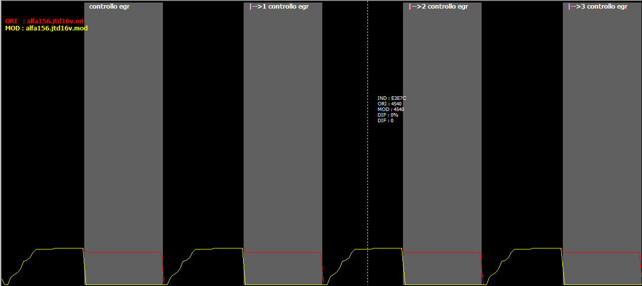

ETP Staff 14FM83 Inviato 20 Ottobre 2011 Condividi Inviato 20 Ottobre 2011 questo metodo funziona solo per le edc15 la prossima volta spieghero' come chiuderla sulle edc16 gradirei un GRAZIE This post has been promoted to an article 9 Link al commento Condividi su altri siti Altre opzioni di condivisione...

AndreaGolf Inviato 5 Novembre 2011 Condividi Inviato 5 Novembre 2011 Salve ragazzi... Ho fatto anche io la procedura sulla mia Golf 1.9 TDI 105+++... Non ho sentito alcuna differenza, volevo vaggarla ma per ora per motivi vari non posso farlo... Io sapevo che la mappa gestione EGR su ECM sulla EDC16 che monta la mia Golf fosse FASE INIEZIONE. Mi sbaglio? In tal modo descritto che ripeto ho gia effettuato sulla mia Golf, come agisce nella parzializzazione della valvola??? Grazie a tutti... Link al commento Condividi su altri siti Altre opzioni di condivisione...
ETP Staff 14FM83 Inviato 5 Novembre 2011 Autore Condividi Inviato 5 Novembre 2011 la mappa è fase iniezione,ma su edc16 golf si toglie la gestione per, non avere l'avaria... differenza !!! non penso che escludendo solo egr potrai sentire differenza cmq grazie ankora agli amici che hanno postato la chiusura egr su edc 16... ci sentiamo alla prox avventura su altre vetture Link al commento Condividi su altri siti Altre opzioni di condivisione...
AndreaGolf Inviato 5 Novembre 2011 Condividi Inviato 5 Novembre 2011 la mappa è fase iniezione,ma su edc16 golf si toglie la gestione per, non avere l'avaria... differenza !!! non penso che escludendo solo egr potrai sentire differenza cmq grazie ankora agli amici che hanno postato la chiusura egr su edc 16... ci sentiamo alla prox avventura su altre vetture Quindi tramite quella mappa si parzializza o gestisce, tramite questo intervento si blocca la gestione e si chiude? Scusami, così mi tolgo il dubbio se tramite il passaggio che ho fatto da voi descritto ho fatto qualcosa o meno... Colgo per RINGRAZIARE anche io. Link al commento Condividi su altri siti Altre opzioni di condivisione...
ETP Staff 14FM83 Inviato 5 Novembre 2011 Autore Condividi Inviato 5 Novembre 2011 ripeto: tramite quel controllo si kiude totalmente.... Link al commento Condividi su altri siti Altre opzioni di condivisione...
AndreaGolf Inviato 5 Novembre 2011 Condividi Inviato 5 Novembre 2011 ripeto: tramite quel controllo si kiude totalmente.... Grazie mille. Link al commento Condividi su altri siti Altre opzioni di condivisione...

E_M_Line Inviato 23 Novembre 2011 Condividi Inviato 23 Novembre 2011 scusatemi ma io sulla alfa 17 euro 4 edc16 vedo un grafico molto simile al primo rappresentato, che evince l' edc15? c'è qualcosa che non riesco a capire? Link al commento Condividi su altri siti Altre opzioni di condivisione...
E_M_Line Inviato 23 Novembre 2011 Condividi Inviato 23 Novembre 2011 Fatto!!! quindi cosi' ho escluso la EGR? Link al commento Condividi su altri siti Altre opzioni di condivisione...

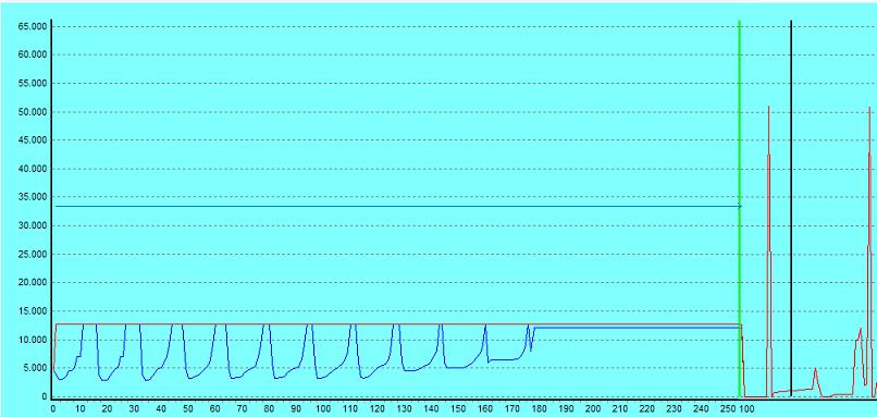

Fabrigm Inviato 30 Novembre 2011 Condividi Inviato 30 Novembre 2011 Qualcuno sà come se deve intervenire sulle EDC16U31/34? Così: Link al commento Condividi su altri siti Altre opzioni di condivisione...
ETP Staff 14FM83 Inviato 1 Dicembre 2011 Autore Condividi Inviato 1 Dicembre 2011 fabri ogni tua immagine che posti ,uscirà nella nuova sezione con tanto di "thank's fabrigm" Link al commento Condividi su altri siti Altre opzioni di condivisione...
Fabrigm Inviato 1 Dicembre 2011 Condividi Inviato 1 Dicembre 2011 fabri ogni tua immagine che posti ,uscirà nella nuova sezione con tanto di "thank's fabrigm" Ottimo Link al commento Condividi su altri siti Altre opzioni di condivisione...
Fabrigm Inviato 2 Dicembre 2011 Condividi Inviato 2 Dicembre 2011 Si prega gentilmente a tutti di non inviarmi messaggi privati chiedendomi l'esclusione della valvola egr sui vostri file. Questa guida è stata creata apposta e se ne discute qui. Grazie! Link al commento Condividi su altri siti Altre opzioni di condivisione...

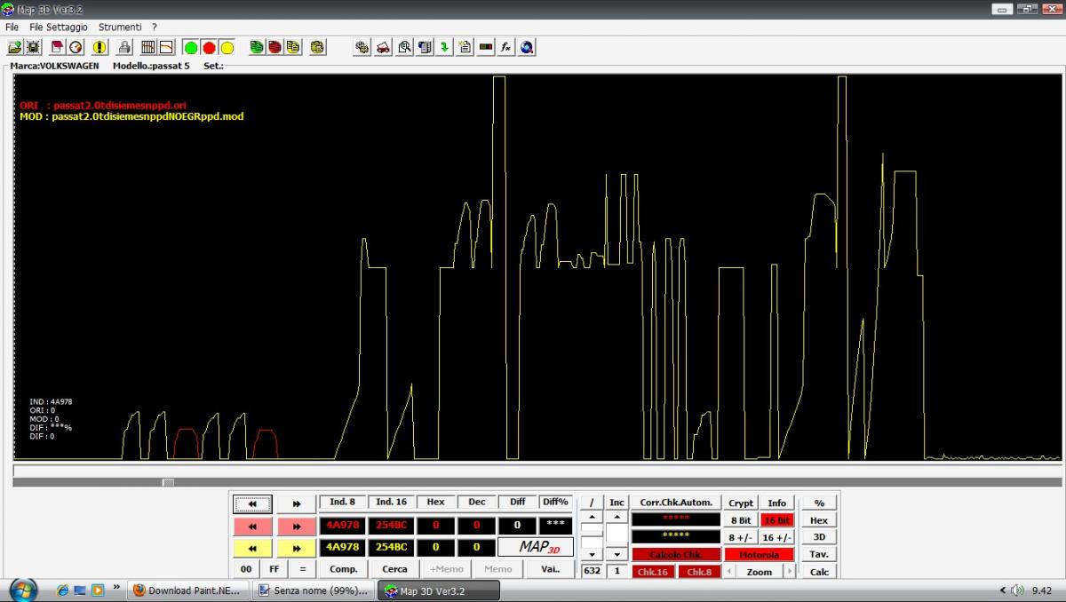

Ospite carriuolotuning Inviato 22 Dicembre 2011 Condividi Inviato 22 Dicembre 2011 eliminazione egr per siemens ppd Link al commento Condividi su altri siti Altre opzioni di condivisione...
ETP Staff 14FM83 Inviato 23 Dicembre 2011 Autore Condividi Inviato 23 Dicembre 2011 ragazzi per citroen c4 con simens avete uno screen? Link al commento Condividi su altri siti Altre opzioni di condivisione...
