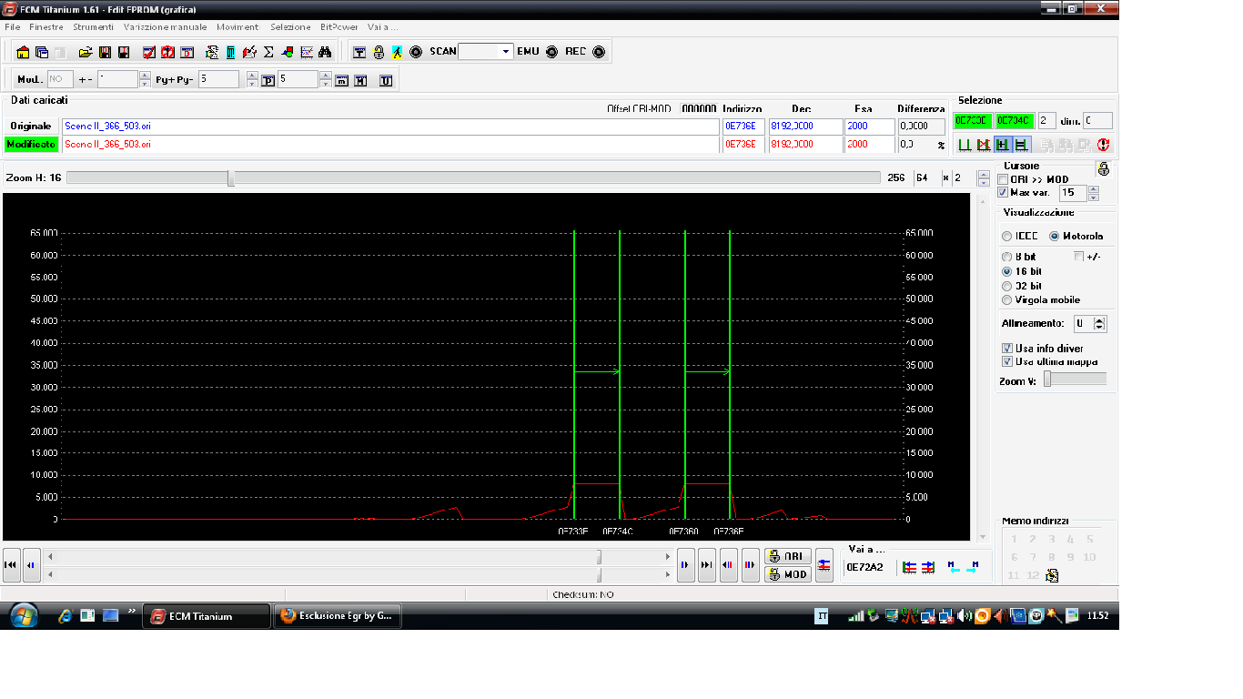

Salve a tutti chi mi da una mano a trovare il controllo per chiudere l'egr su una scenic 1.9dci 130cv Bosch EDC16C3-1037379277
1037381503
quello della foto potrebbe essere?
