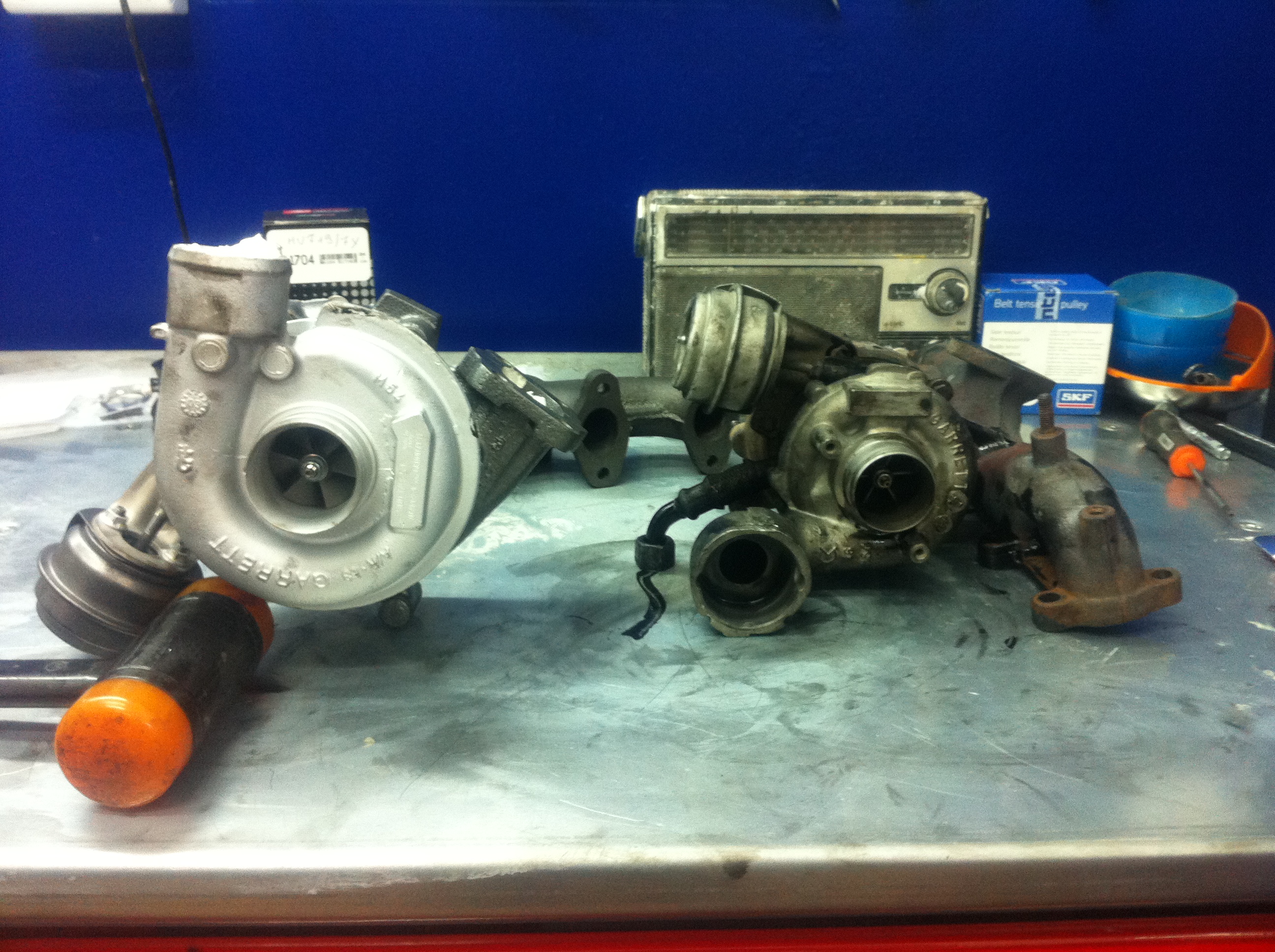

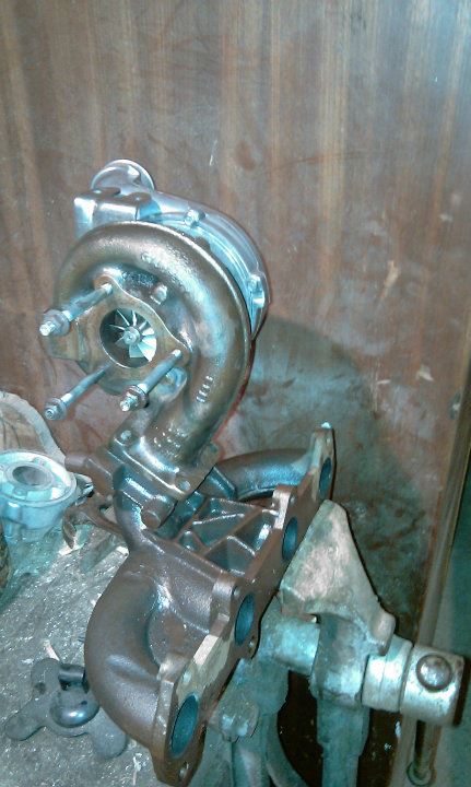

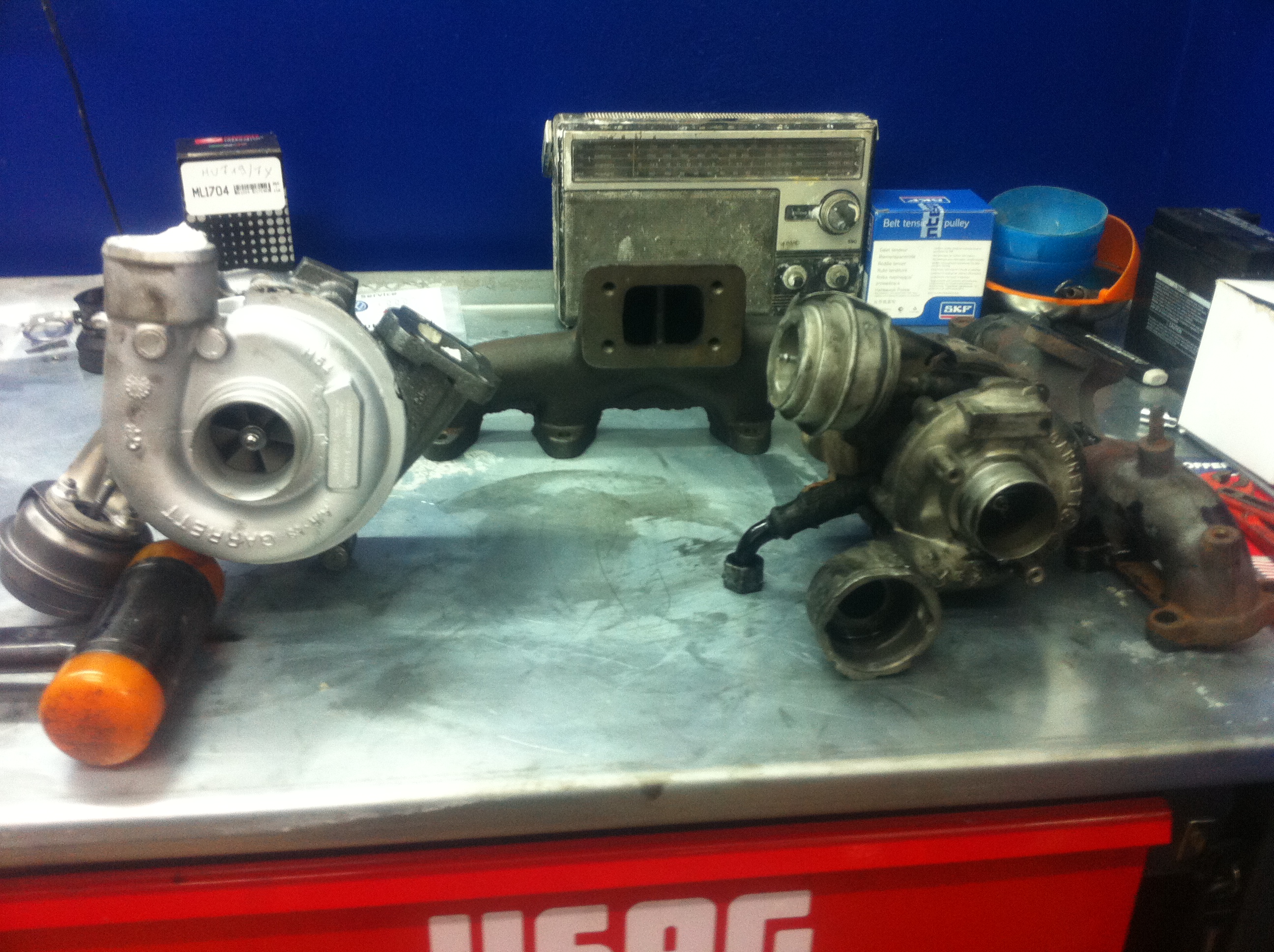

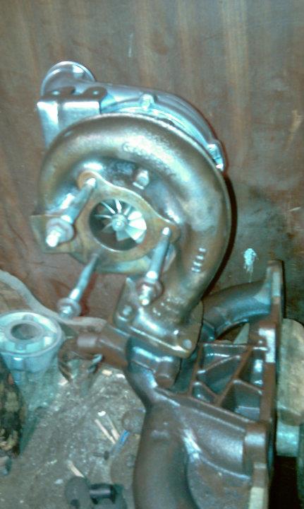

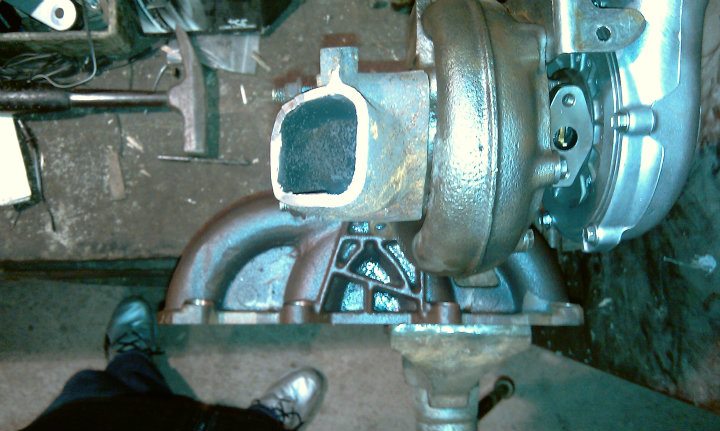

Dai su ragazzi....sto facendo i salti mortali per capire se questa turbina (gt2056v) che domani andro' a ritirare a bologna... in termini di prestazioni e' superiore alla mia gia' modificata(gt1749va...se non erro con girante d'aspirazione da 52)...Qualcuno puo' essere cosi' gentile da darmi un consiglio?
la gtb2056v é sicuramente una buona e robusta turbina,a prescindere che ci sia di meglio o no.Con quella realizzerai sicuramente i tuoi desideri di coppia e cavalli.
Piu' che altro superare la soglia dei 200cv senza problemi....
i collettori l'ho presi in ghisa dalla turbomotor...
per i tubi dell'olio posso mettere gli areonautici? sono in teflon calzato inox resistente fino a 250 gradi...
per raccordare i manicotti quali posso usare, quelli da radiatatore dovrebbero bastare....sono solo 2 pezzettini... che dite?
post-5307-0-36747400-1317382215_thumb.jp

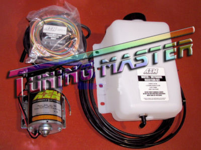

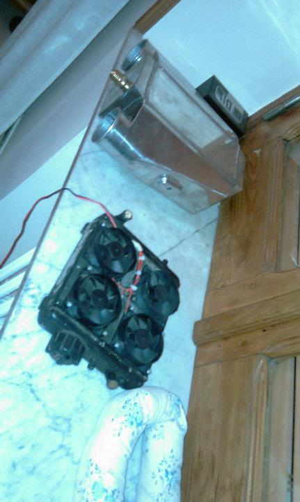

la turbina se vuoi cammina forte e nn fare fumo e questa. bastano piccole modifiche ai collettori che hai preso e sei ok. sul jtd 8valvole in abbinamento all ic a liquido e il successivo impianto acqua e metanolo e capace far sviluppare 250cv. ricordo l importanza di raffreddare l aria senno e inutile montare turbine piu grosse. questo vale per tutti i diesel
