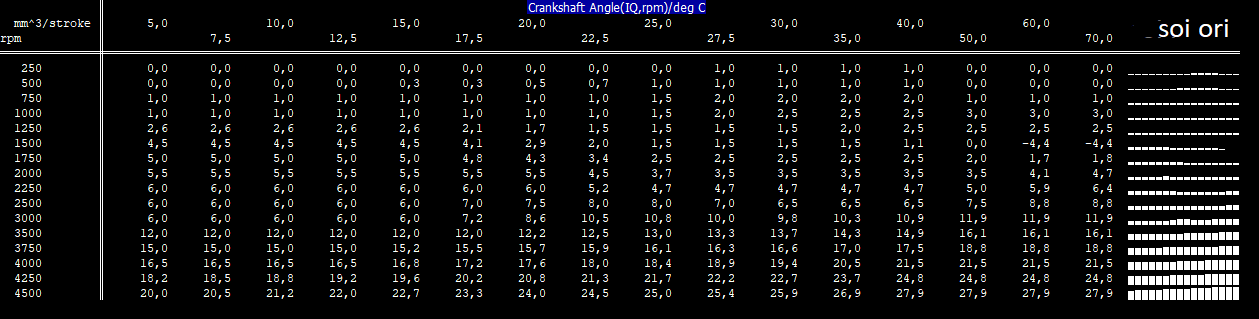

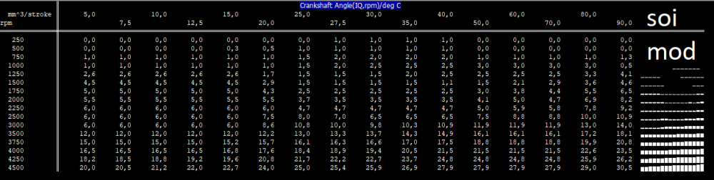

Tky Inviato 30 Agosto Inviato 30 Agosto Poi se vuoi iniziare a centrare gli anticipi, o calcoli punto.punto o fai interpolazione con +8% max così vedi le differenze e adegui man mano.
Vinss Inviato 30 Agosto Autore Inviato 30 Agosto (modificato) 2 ore fa, Tky ha scritto: Ora ti manca di monitorare la pressione rail e vedere se rispetta la strategia attesa, visto che non ne hai citato l'andamento. Considera che sicuramente avrai una R70 per cui non andare oltre i 1700 bar, anzi rimani nei 1650 per star tranquillo o sali a 1675 ma oltre rischi. Il 1.6 è delicato confronto ai 1.9 Era proprio quello il prossimo passo... un bel log per vedere a conti fatti cosa manca e dove devo intervenire più approfonditamente. Dovresti consigliarmi però qualche strumento obd abbastanza preciso (e abbastanza economico. Mi devo fare la mappa non dico a costo zero, ma spendendo meno possibile). Quello che ho io non ha una frequenza di aggiornamento abbastanza alta (mi segna ogni 2-400 rpm per volta). Come software ho il multiecuscan delle bancarelle, quindi sto apposto. 2 ore fa, Tky ha scritto: Poi se vuoi iniziare a centrare gli anticipi, o calcoli punto.punto o fai interpolazione con +8% max così vedi le differenze e adegui man mano. Aspe non ho capito che vuoi dire? Devo lavorarmi le colonne delle IQ nelle mappe SOI? Io le mappe soi me le sono un po' lavorate anche alle basse IQ (dove teoricamente non serviva) per anticipare un po' in alcuni punti dove mi sforava i 10° di eoi, poi ho scalato i bp per ficcargli dentro 80mm3 e 90mm3 per poi calcolarmi i valori in asse z (base di partenza da bp 70mm3, ho anticipato con un range di circa 0,8-1,2° i valori per farmi la colonna 80mm3, e lo stesso procedimento dalla colonna 80mm3 per crearmi la 90mm3 (se guardo l'andamento dei valori delle altre IQ a tot rpm bosch ha utilizzato diciamo la stessa logica, per cui...). Ma, stavo pensando, secondo te ste spianassi tutte le mappe lambda con un afr davvero basso, tipo 12, giusto ovviamente per una fase test, potrei farlo tranquillamente? Vorrei avere la certezza che non ci sia la lambda a rompere i co tagliandomi la nafta, per poi una volta fatto un log per bene andarmeli di nuovo a calcolare, basandomi sul maf e sulle iq. Modificato 30 Agosto da Vinss
