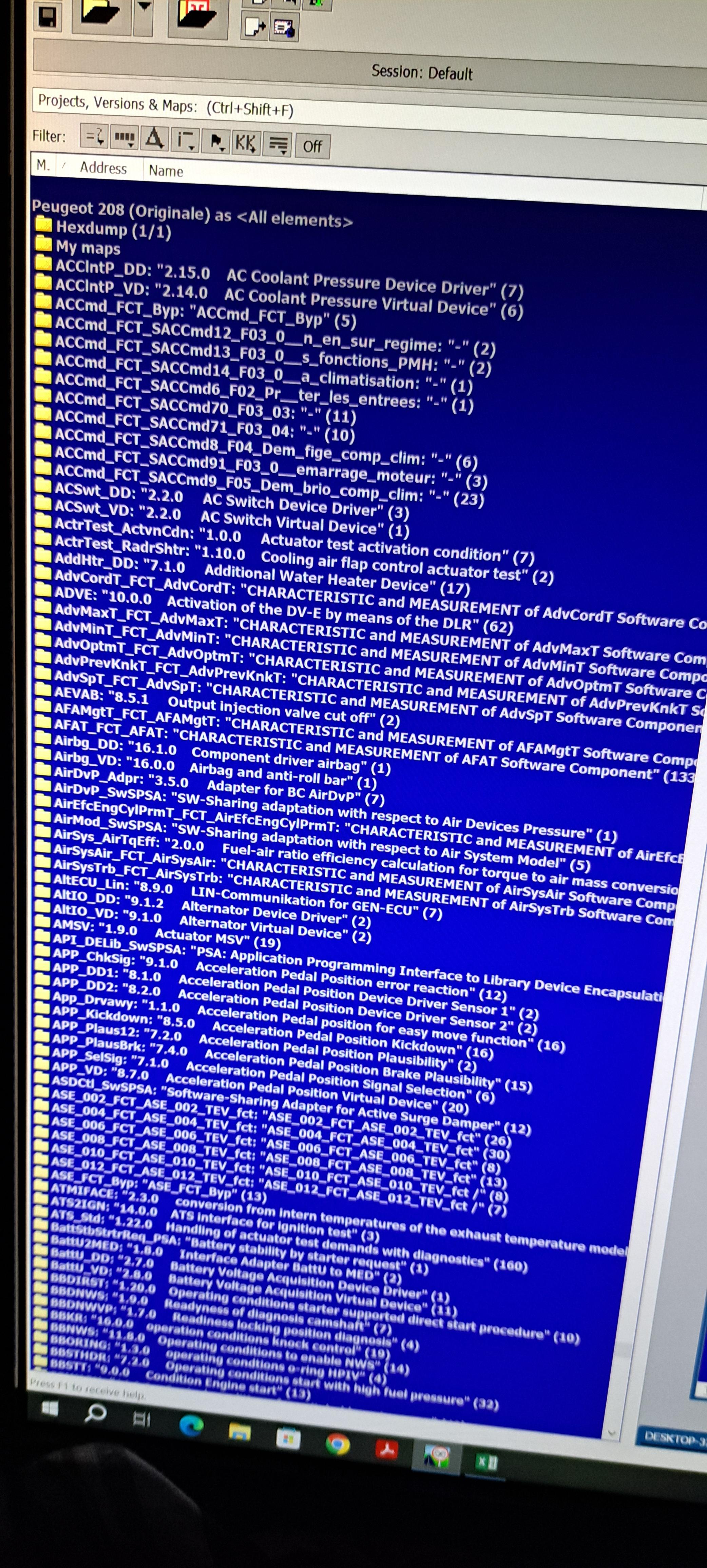

Ti allego una foto del mio a2l ... magari è lo stesso 🙂
io uso inca, non te ne faresti niente.
