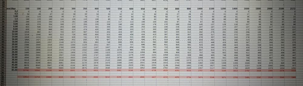

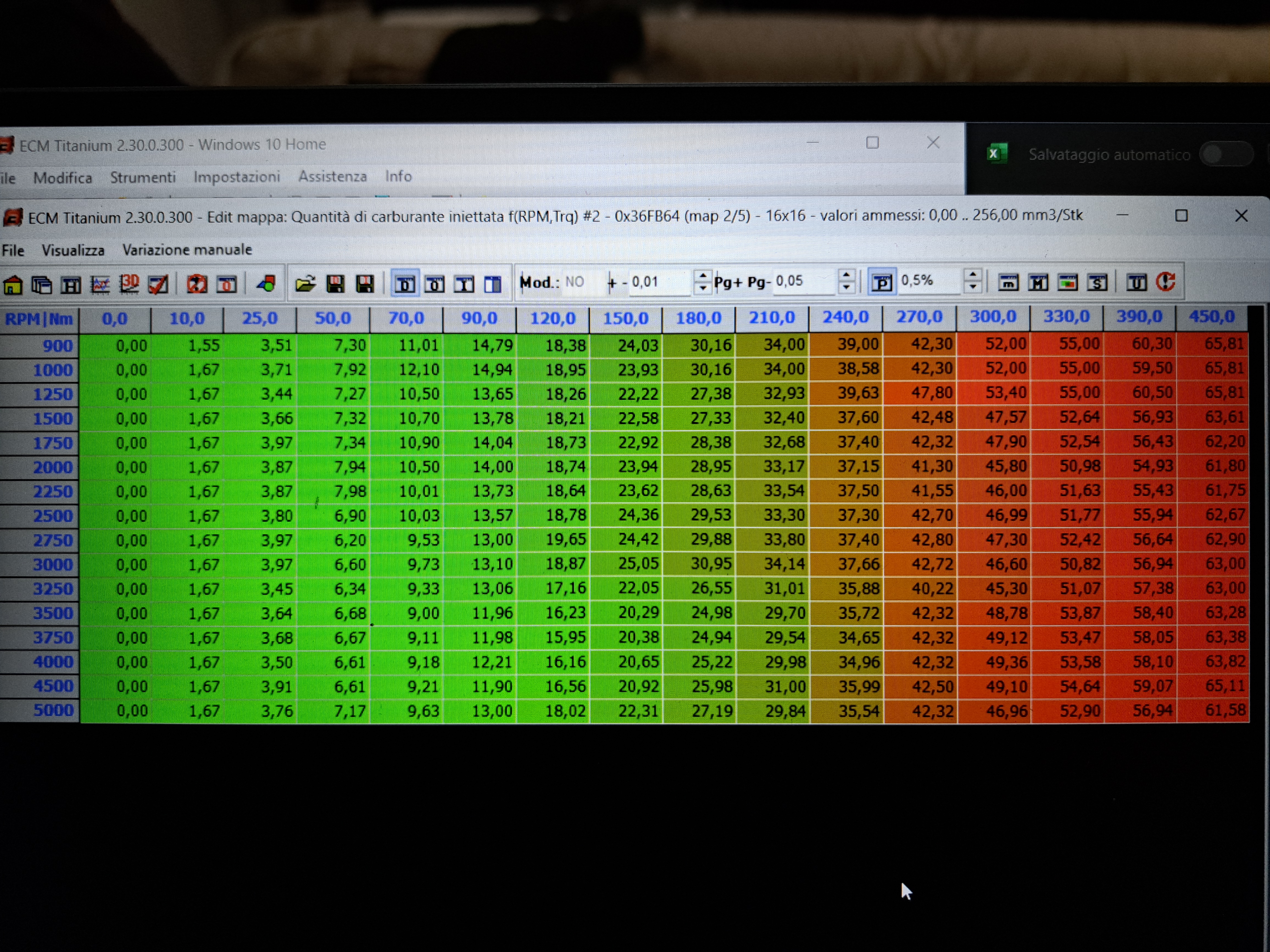

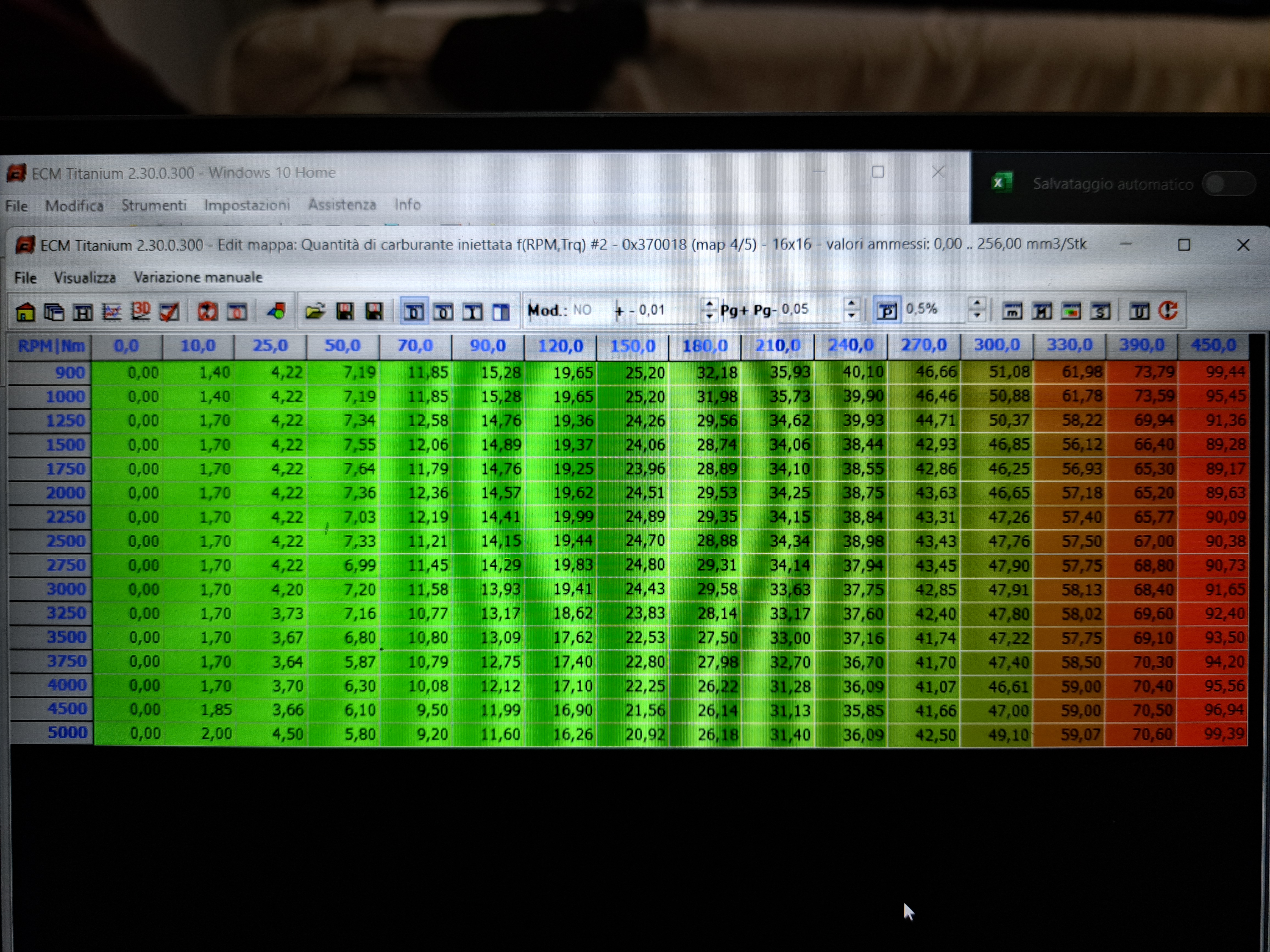

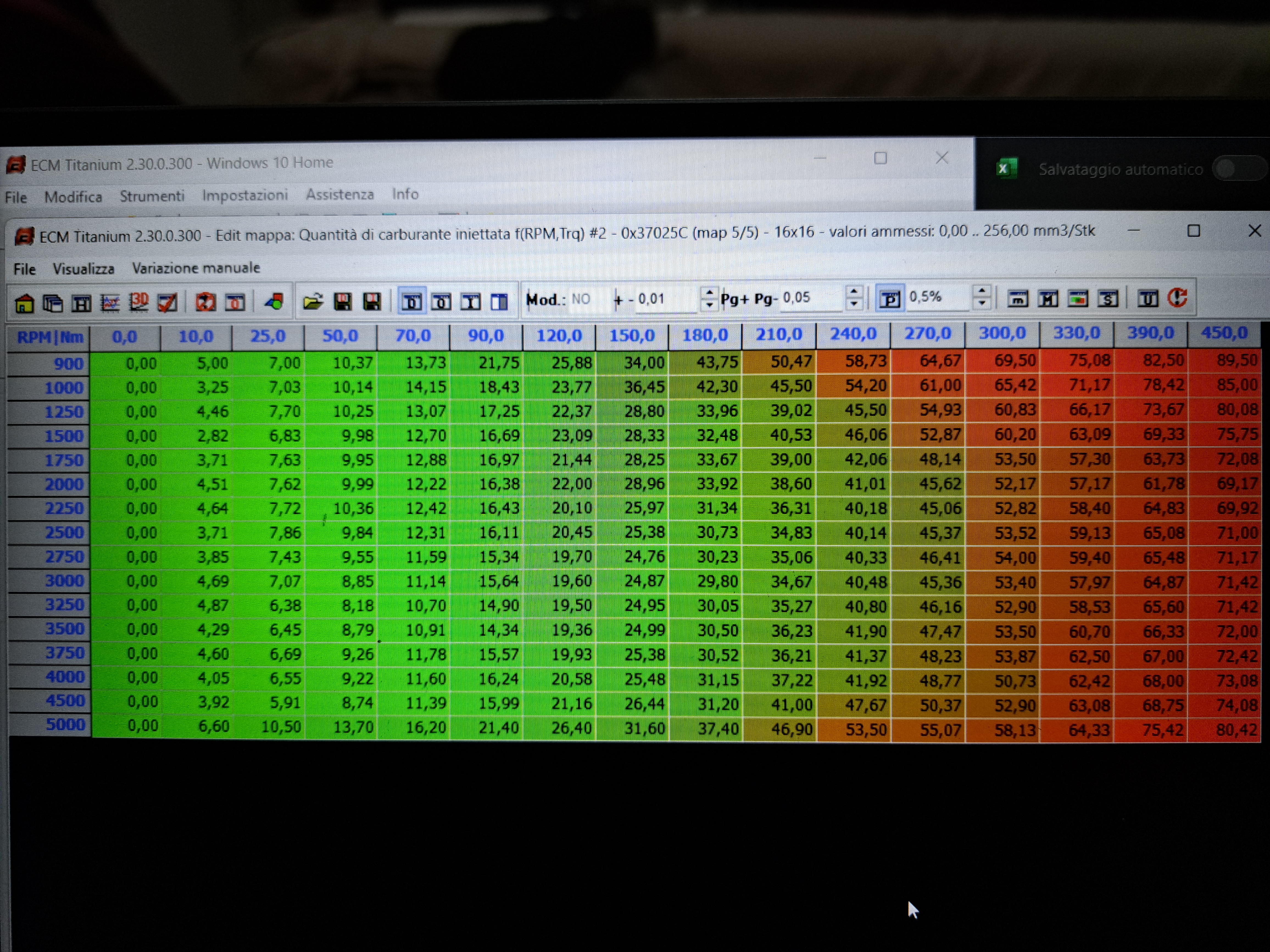

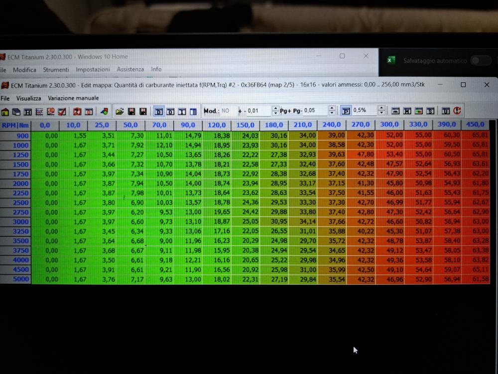

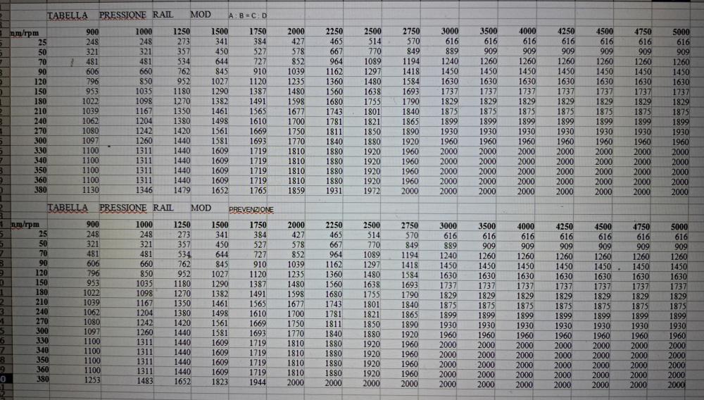

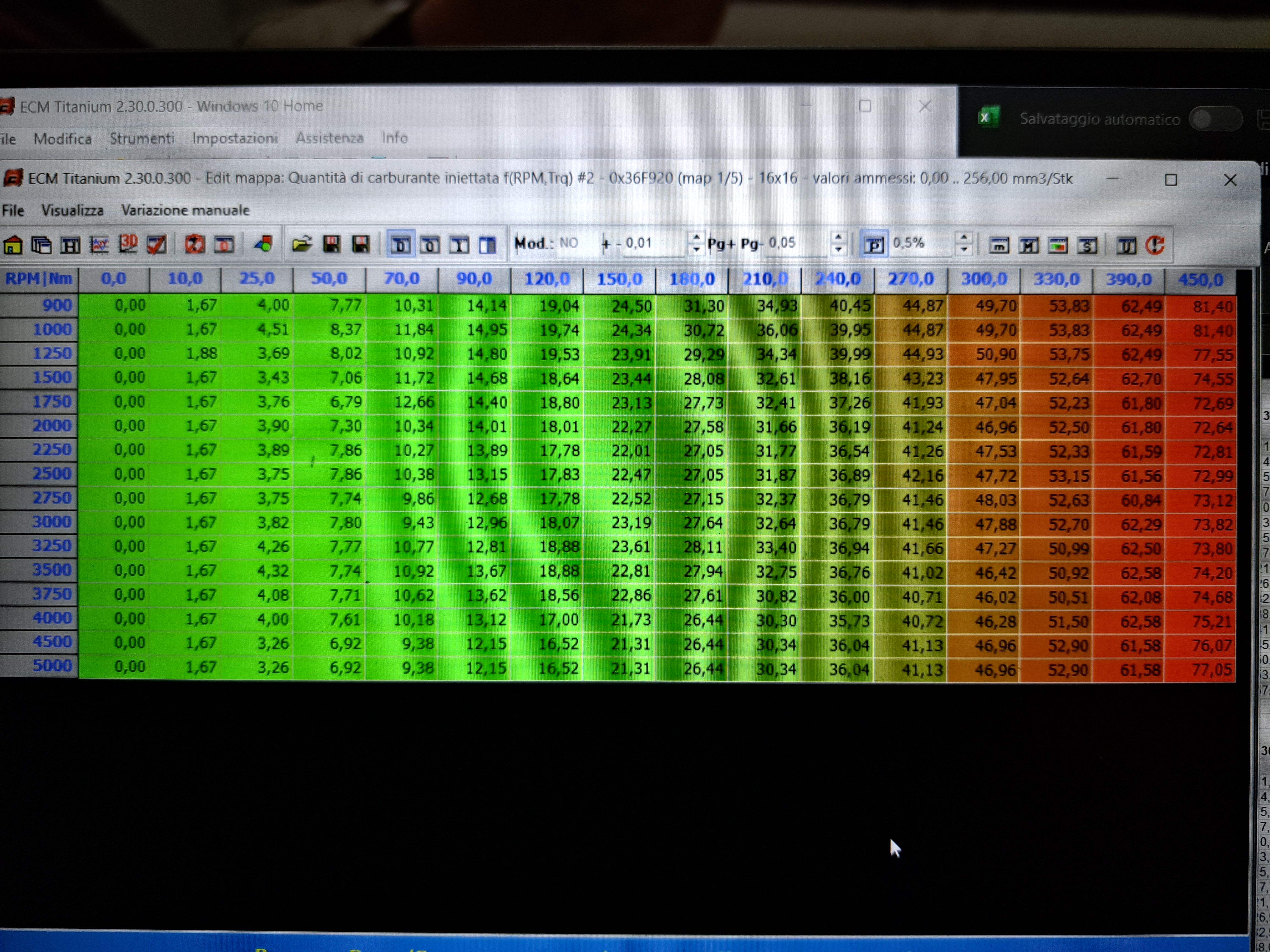

Dunque andiamo con ordine ... per me cosi a vista direi che ci siamo almeno per la tabella IQ.
Attento però alle unità di misura la tua tabella è mg/str mentre la gtd  è mm3/str una è una massa l'altra un volume.
Per le duration sei sicuro che è espressa in mm3 e non mg ?
Originale era sui 80mm. Ma se vado sulla tabella quantita prendo il dato 70.98mg della mia tabella mi ritrovo facendo il calcolo con 82mm per quello ho messo 85 come dato
E' per questo che ti ho chiesto le unità di misura della tabella...
24 minuti fa, Simoners3 ha scritto:
Invece la duration è in mg Asse y e bar rail Asse x all'interno us

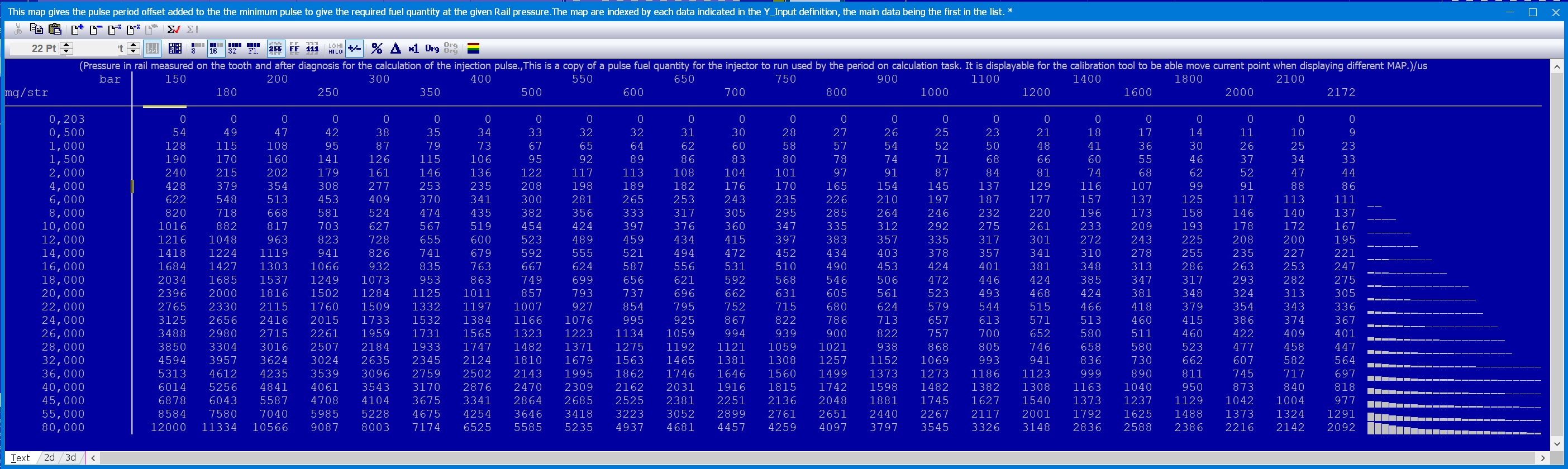

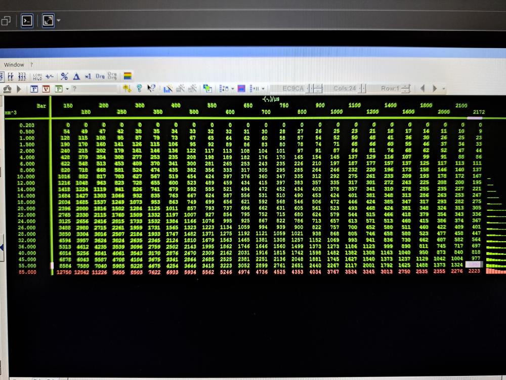

Allora ci ho messo un po ma alla fine l'ho trovata.image.thumb.jpeg.870f2ba12d42cd8f414e1d3ca815a307.jpeg
e come pensavo è in mg/str non in mm3.
Quindi occhio alle unità di misura sono molto importanti e ti portano facilmente fuori strada,
Detto ciò per il momento non la toccare. tienila cosi

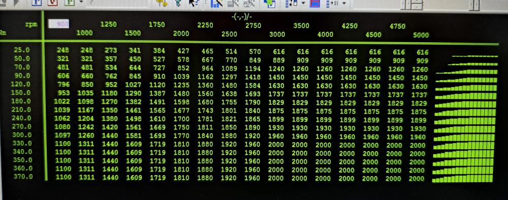

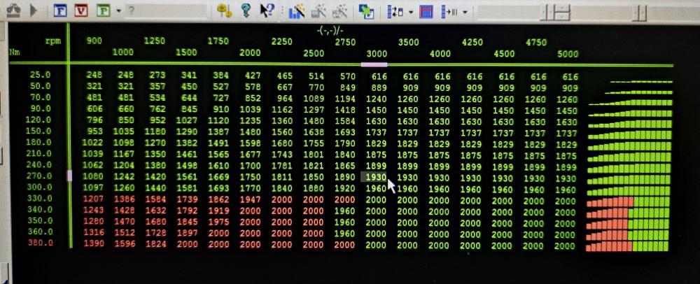

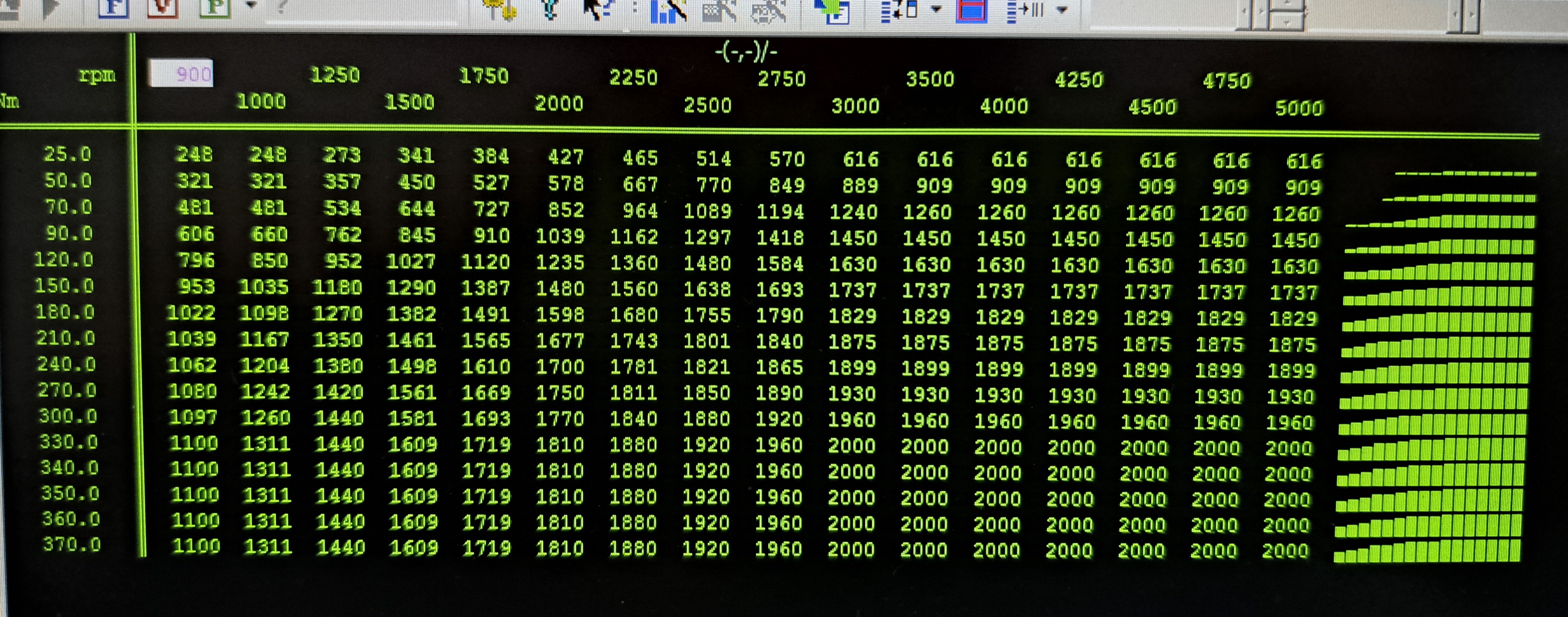

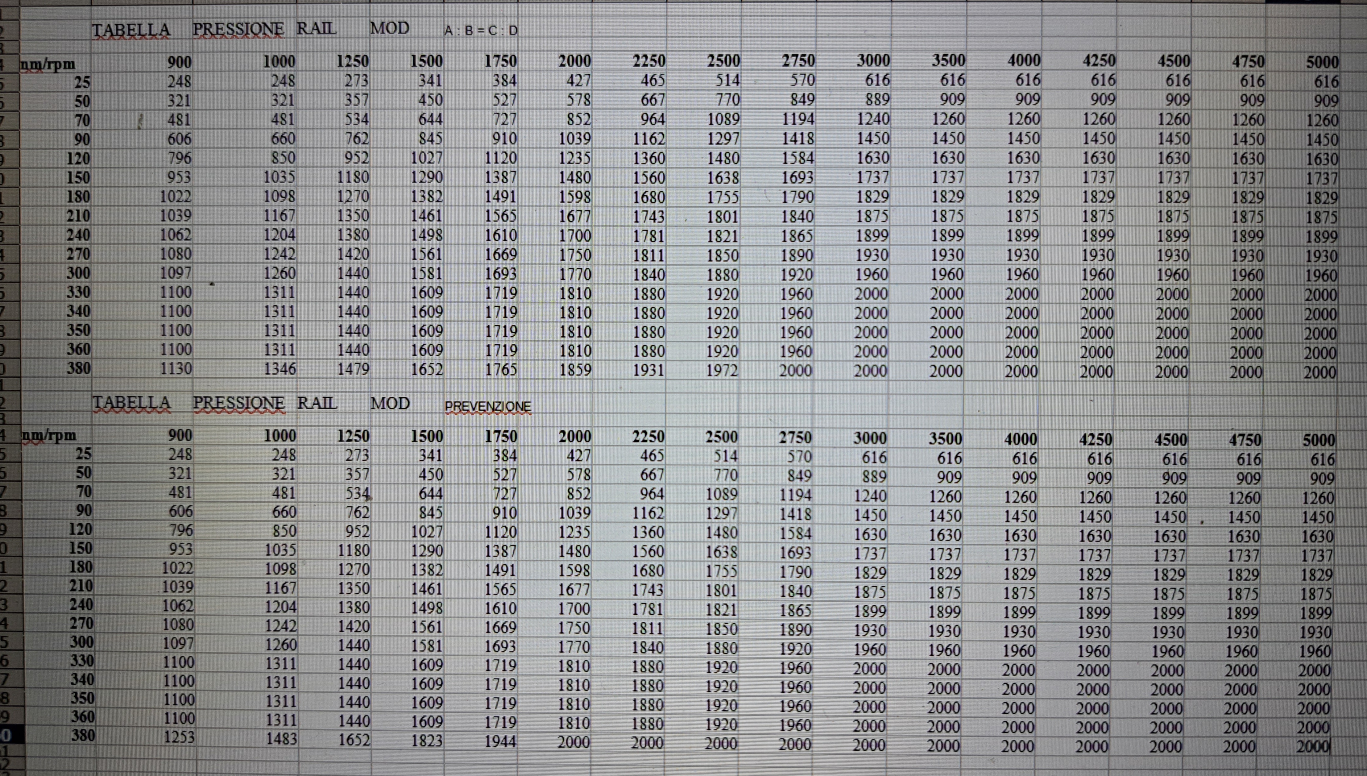

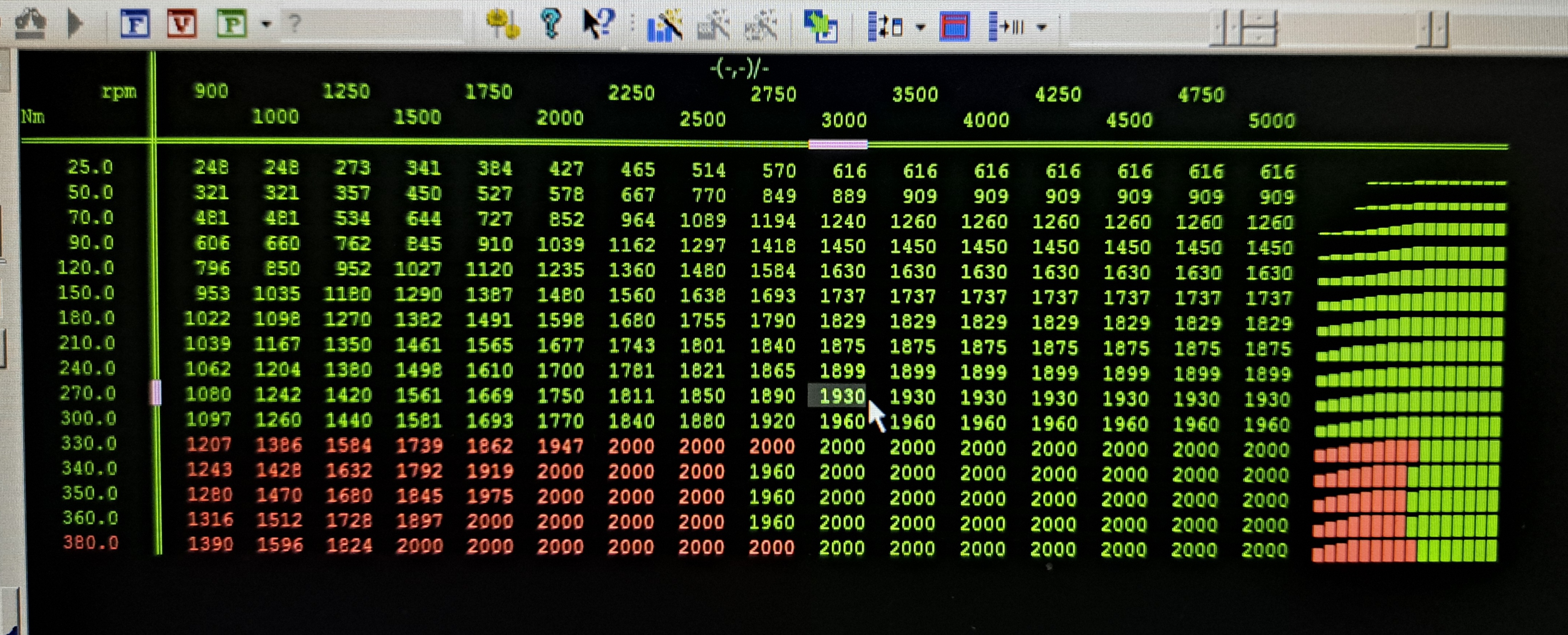

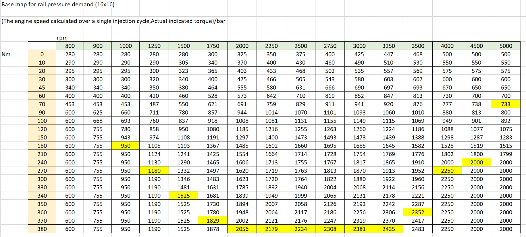

Bha sta tabella rail sembra che sia studiata per arrivare al max a 330 nm.
Trovo strano che i valori impostati da 330 in su siano tutti uguali.
Modificato da Crx76

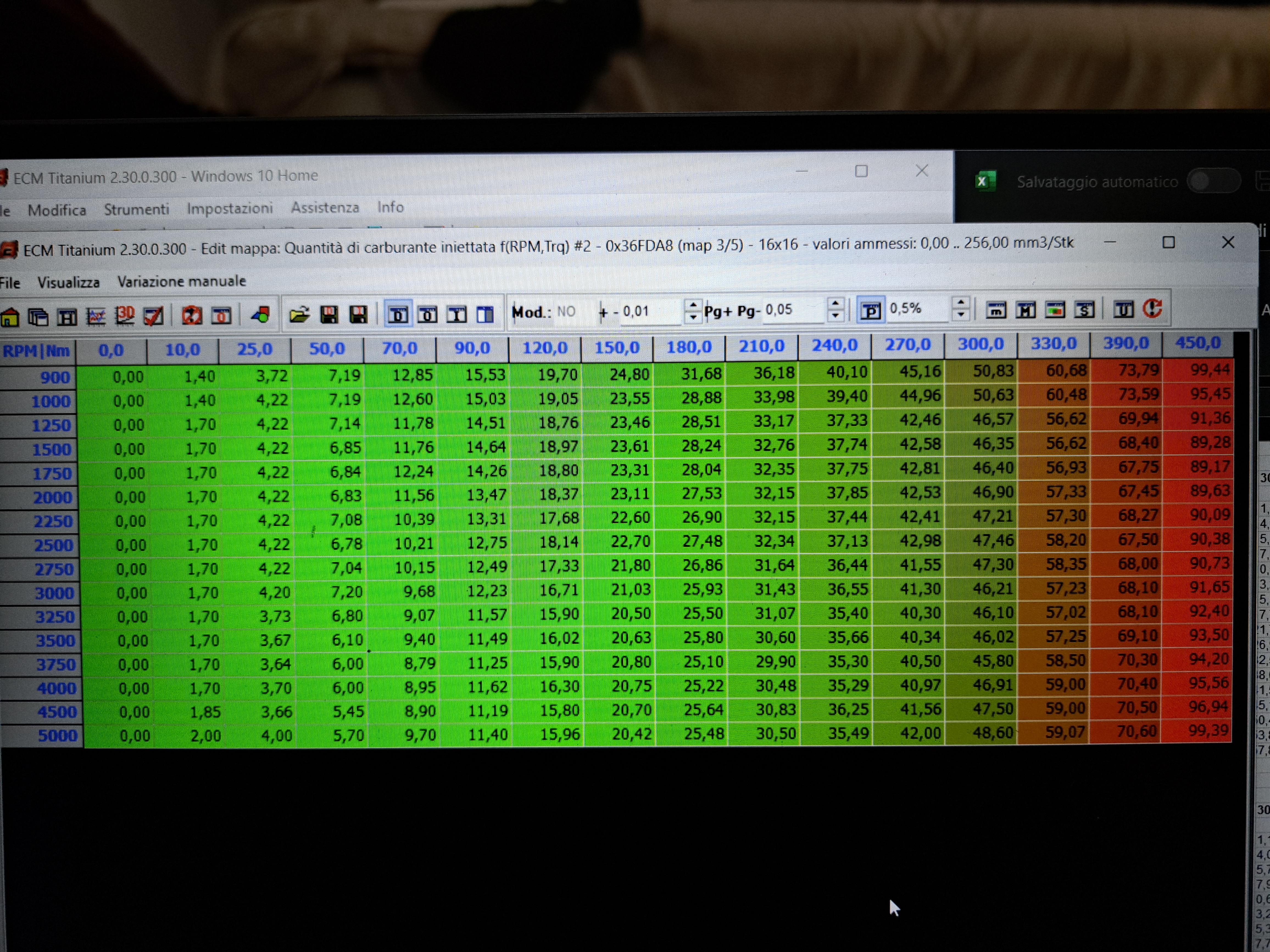

Sincero sincero non è che mi piace molto.

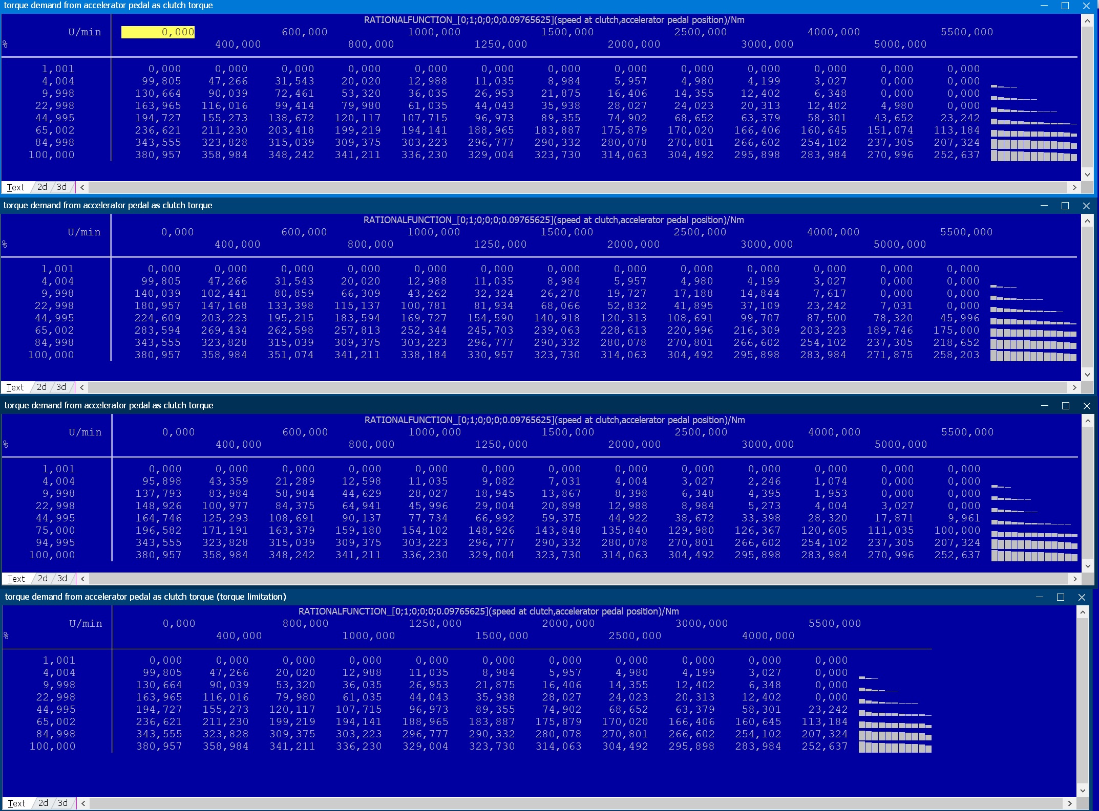

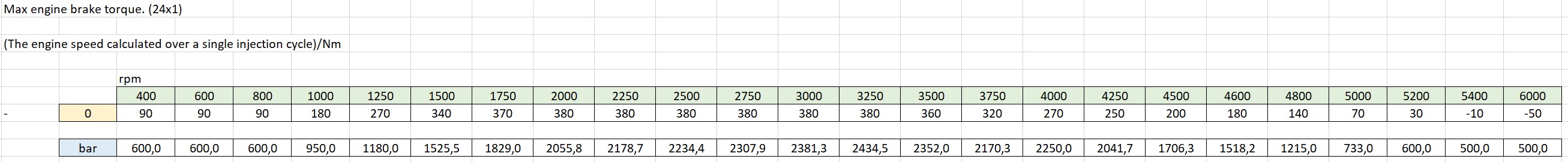

Facciamo un piccolo passo indietro... come coppia limite cosa hai pensato?
Ovvero la limitazione di coppia ai vari regimi come l'hai impostata/pensata?
Ho cercato nel tuo file ma non riesco a trovarla, ho trovato le driver demand e una mappa che sembra essere la driver torque limit ma la torque limit (21x!) non la trovo.
Limitatori di coppia sono 2 dovrebbero essere 24x1
Poi ci sono delle mappe che sono percentuale per giri motore cene sono se non ricordo male 5 8x8 e 3 8x13
Li ho impostato al 100% 380nm
Limitatori 24x1 FDAD8 FDB08

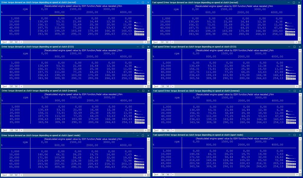

richiesta di coppia 12x12 FDB08 FF6D6
6x6 10A432 10A47A 10A4C2 10A50A 10A552 10A59A 10A5E2 10A62A
8x13 10EAA4 10EBF0 10ED3C
8x11 10F492
Non c'è ne sono 8x8 quelle sopra sono tutte le mappe la macchina ha il selet driver con mappa eco confort auto dynamic individual (individul puoi mettere motore dynamic e sterzo duro tipo)

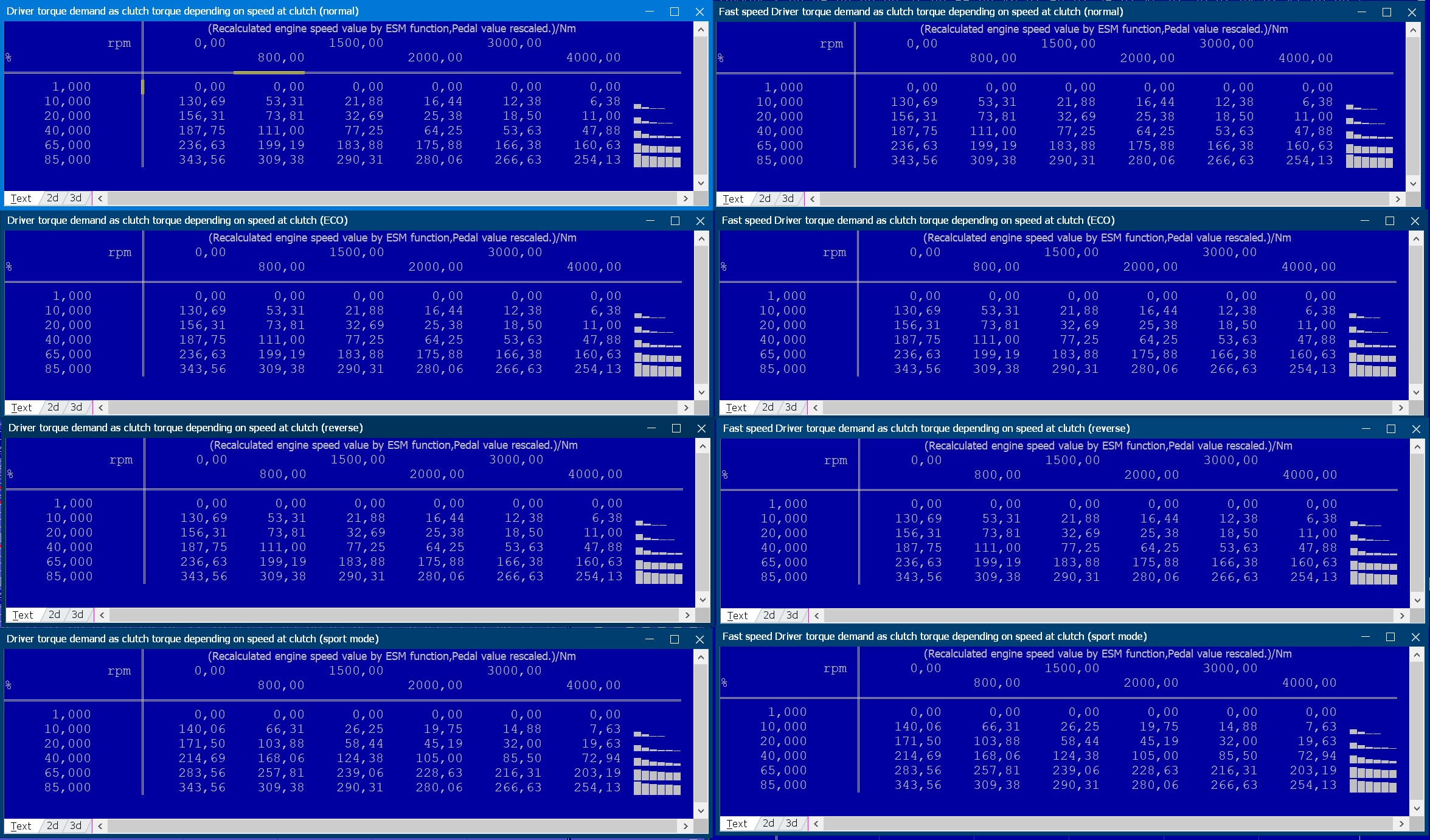

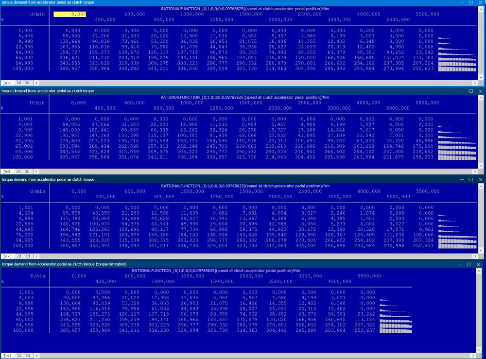

ESM Driver Demand Acceleration
Modificato da Crx76
8x11 10F492
 Driver demand acceleration
Modificato da Crx76
Poi sei libero di fare come preferisci ovviamente.
Sulle mappe precedenti ti consiglio di seguire un po' l'andamento dell'originale andando a decrescere man mano che sale il mumero di giri magari invece del 400 parti da 440.

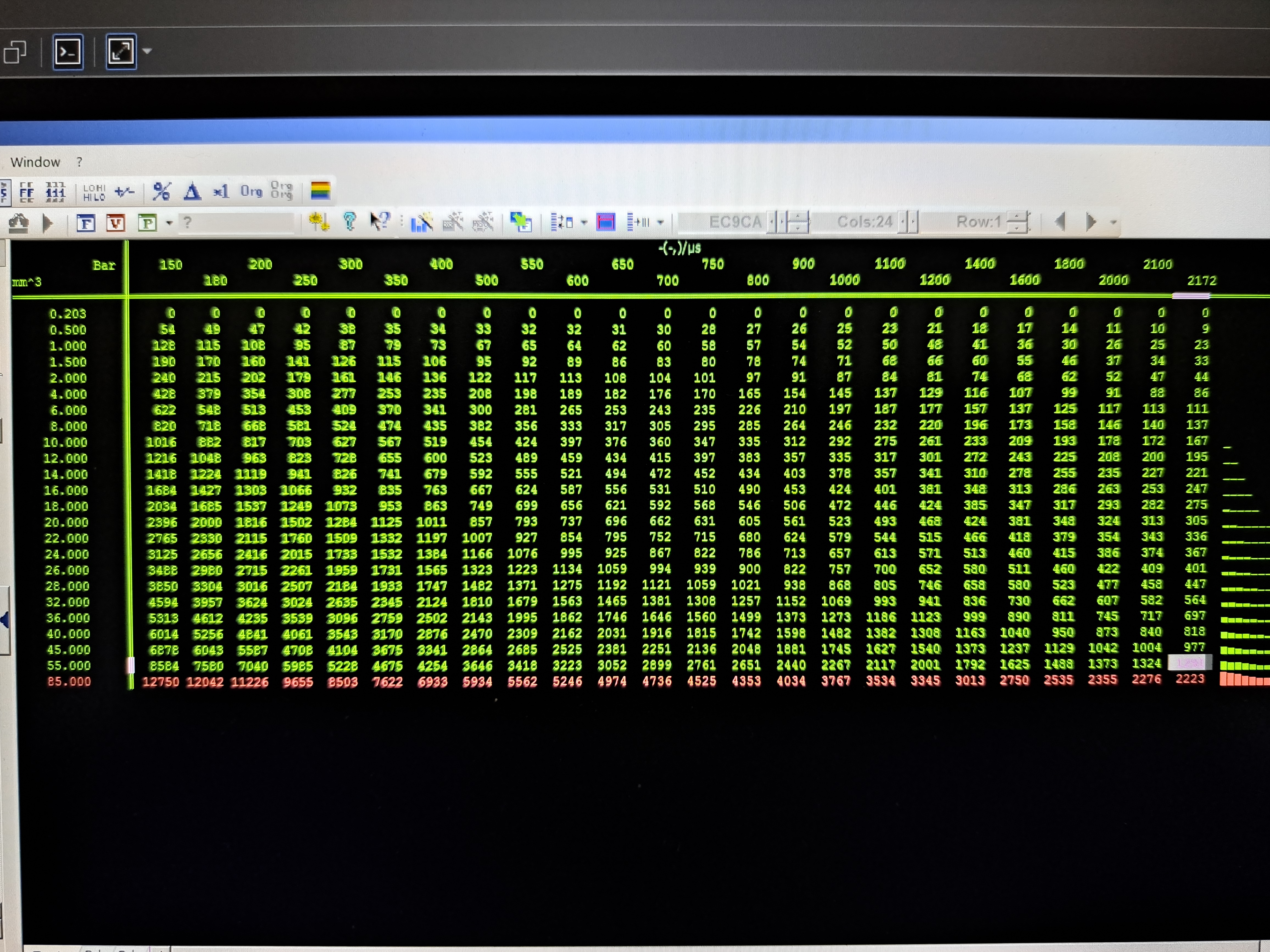

1 minuto fa, Simoners3 ha scritto:
Come mai il rail fatto cosi? Calcolato come?
E' fatto cosi perché segue la limitazione di coppia... calcolo proporzionale.
Prova farlo con i valori originali di coppia limite.
Sto guardando la mappa E01C8 e una 16x16 ma tu da excel hai aggiunto più caselle di 16.
Quidi calcolo ultima riga che è 300nm e faccio a metodo proporzionale e ci riscrivo i valori nuovi?
Rail quello che arriva a 370 è all'indirizzo E09D8
SI ho aggiunto più righe per avere una maggiore "accuratezza" nella proporzione.
