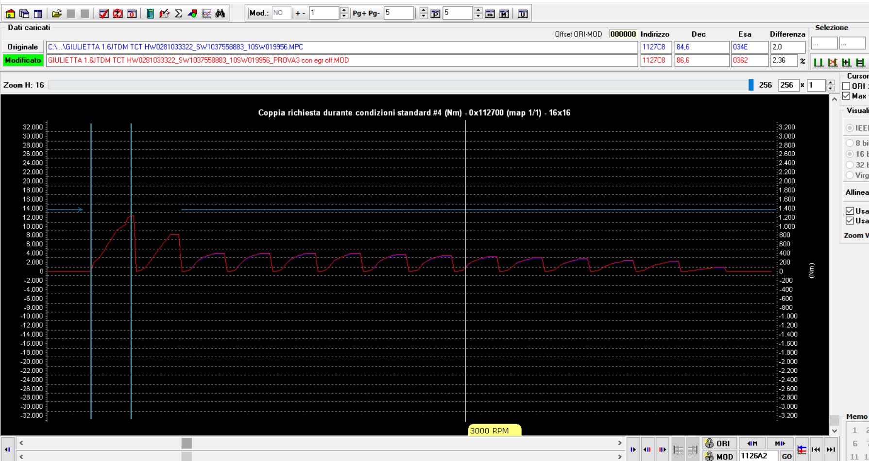

ah ok perfetto cmq la macchina va onestamente l'unico dubbio è nn so quanto e se ho dato troppo @speedtuning riesci a dare una valutazione della mappa che ho fatto?
questi sono i parametri che ho toccatomappa.thumb.PNG.3746a02ecc147e97a4821e1cdd42d53c.PNG

vista cosi hai toccato le cose giuste, che ecm usi? cmq allega ori e mod

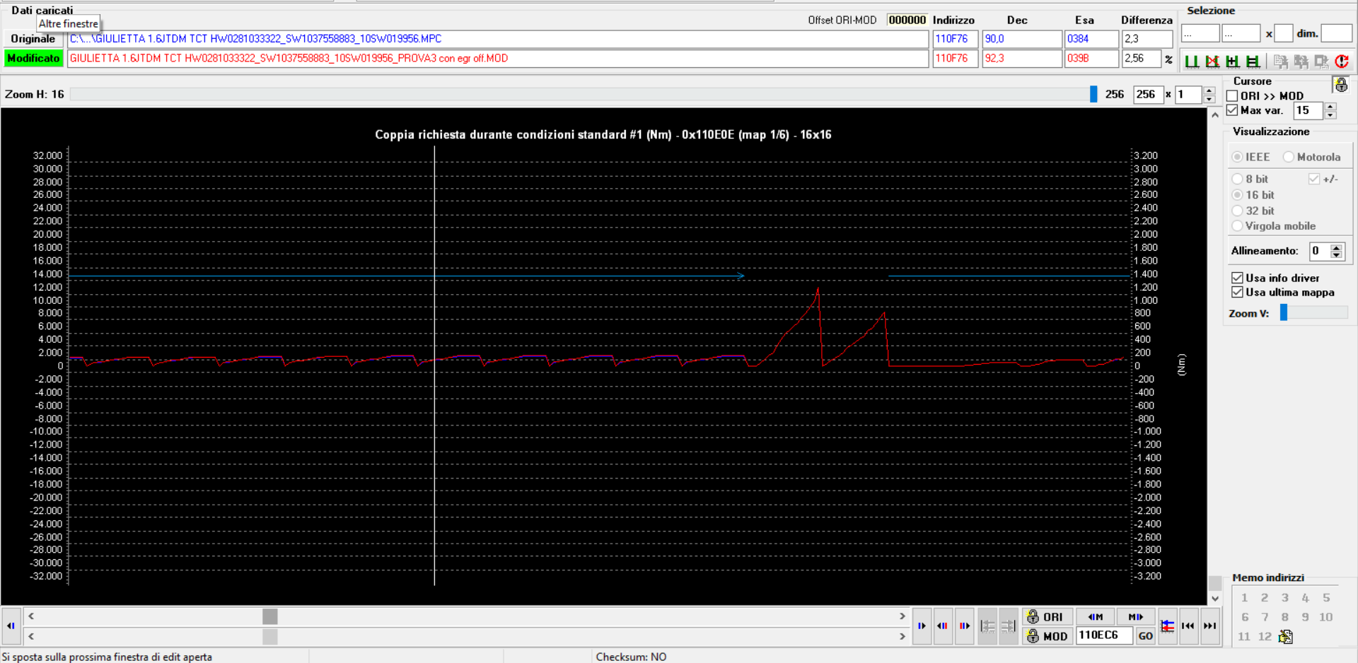

ok non è fatta male puoi dare anche qualcosa in piu soprattutto qui mappe pedale giusto? dai fino a un 20%image.thumb.png.9678a28fe55d0bad6b140827d5a439b9.png
queste cosa sono?
cmq manca il rail...i limitatoti di coppia aumenta anche li fino a un 20, turbo ok
già adesso cmq sembra aver guadagnato un bel pò rispetto all'originale e anche tanto risparmio sui consumi,
quindi dici di aumentare del 3% sul rail da 1500 giri in su? o 1500 intendi i bar?
e aumentare il pedale del 40% non è troppo?

no, cmq dai 1500giri in su da un 40% di pedale!

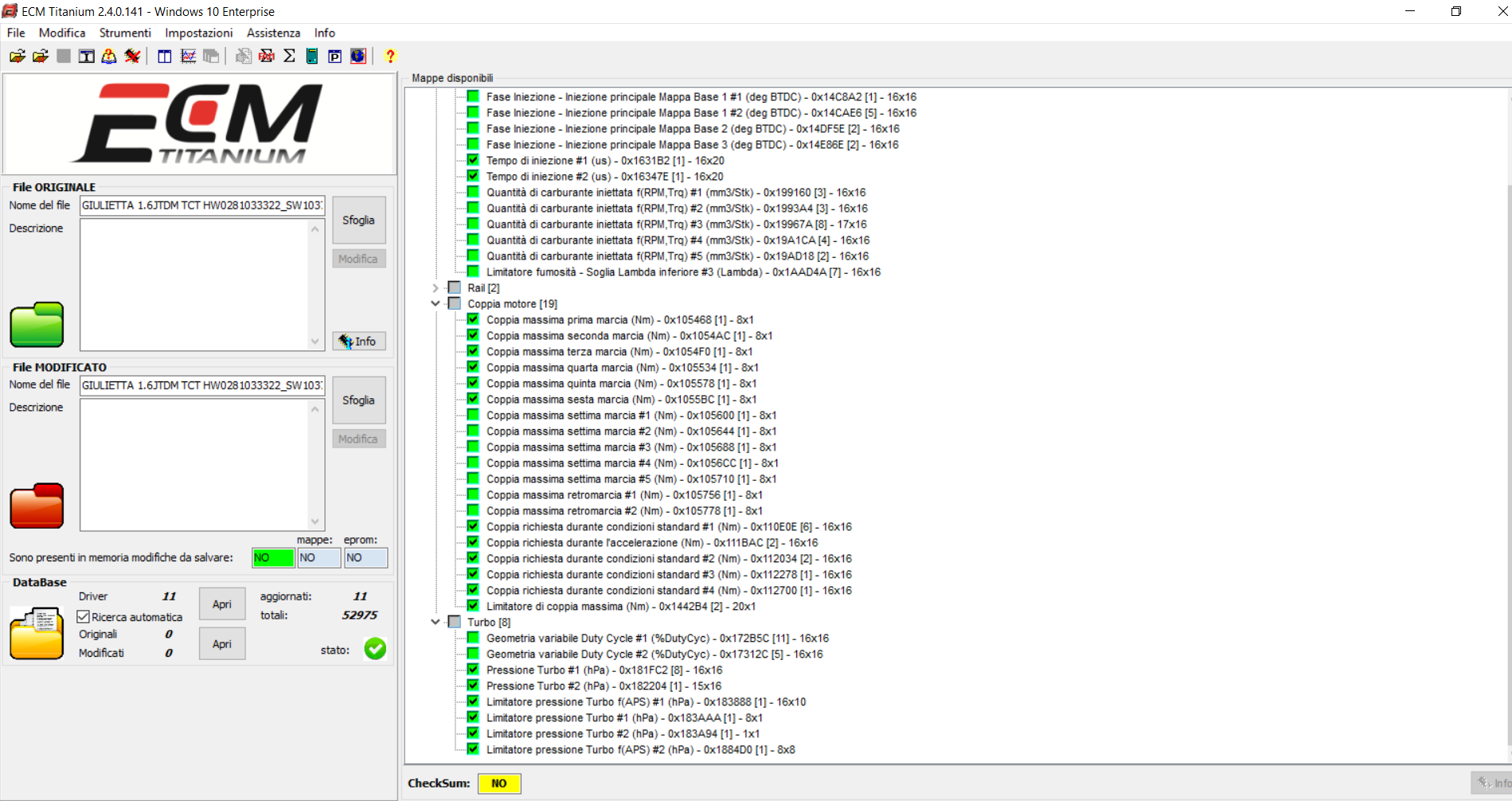

@speedtuning l'ultima domanda poi non disturbo piu, ma io ricordo durante il corso che nelle mappe si poteva cambiare la modalità di visualizzazione per capire meglio le differente tra file originale e modificato? mi sai dire come si fa?
mi spiego meglio, partendo dalla mappa originale poi do l'aumento in percentuale e ottengo il file modificato, poi se volessi rifare un confronto visivo come ci torno nella mappa originale per riguardare le differenze?
grazie

puoi vedere le differenze con questi tasti
