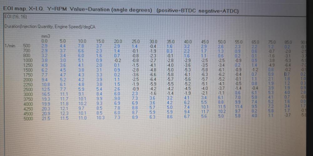

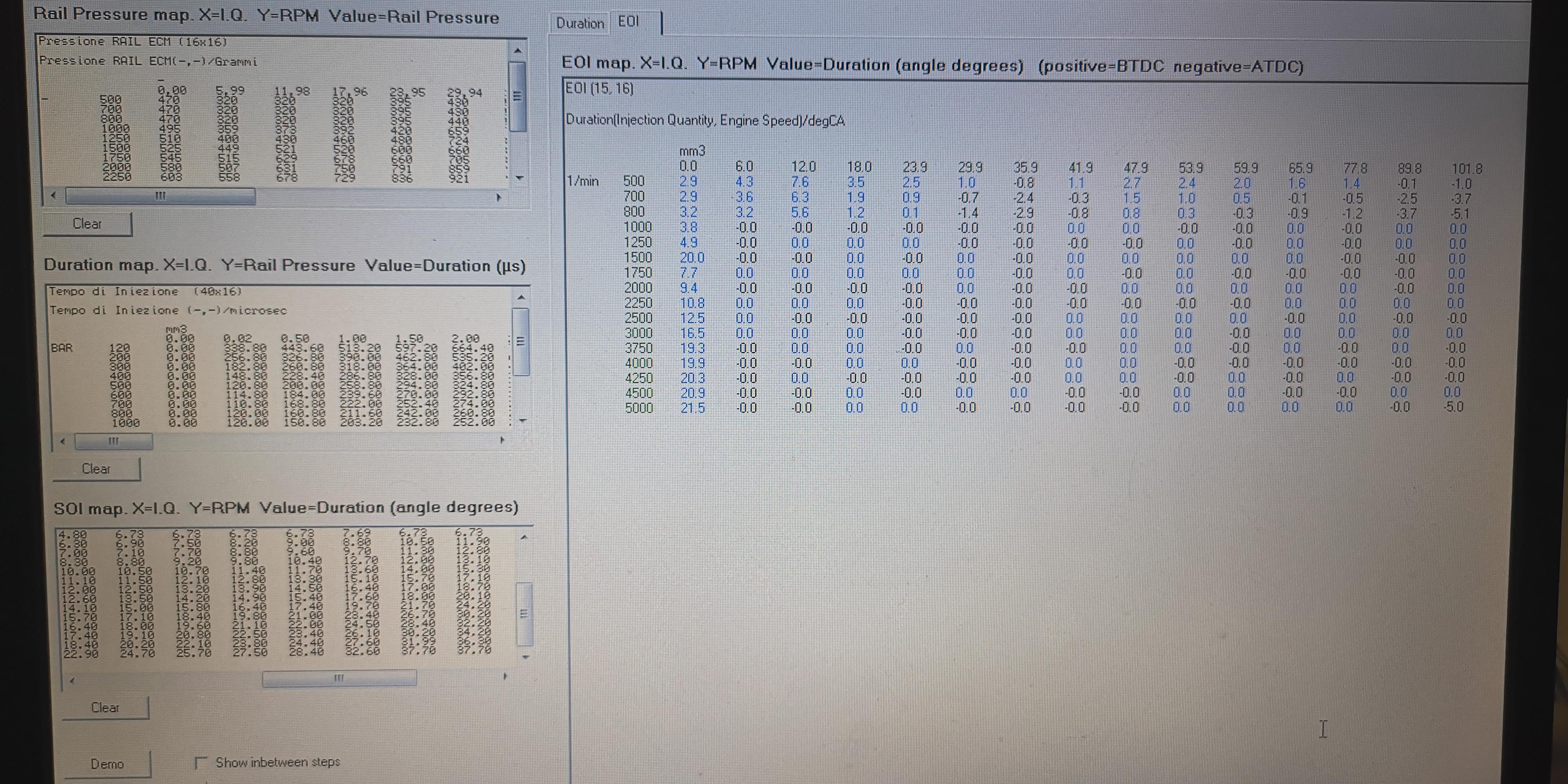

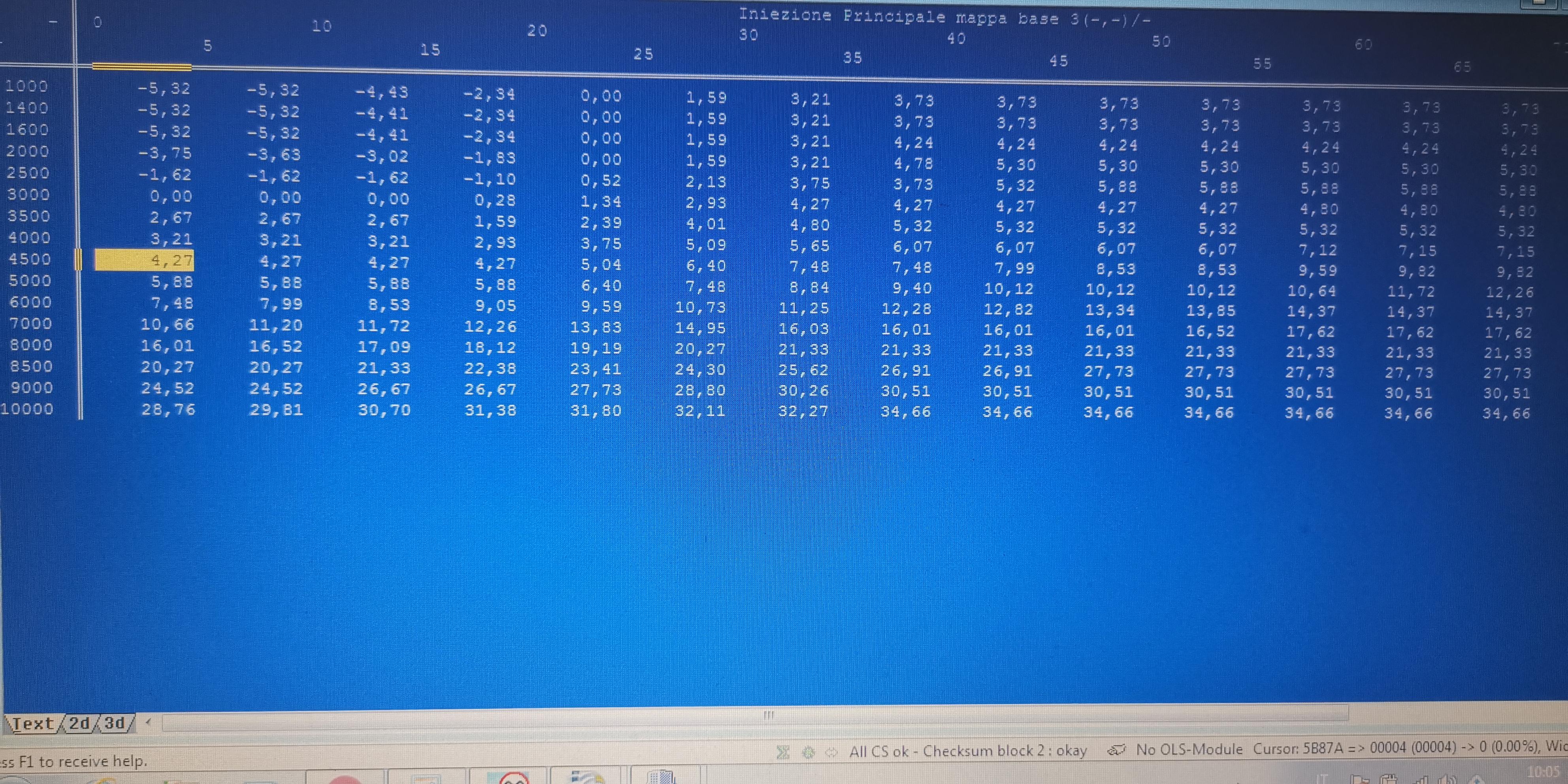

Questo è il risultato del calcolo con le SOI corrette solo dove ho calcolato il massimo carico attuale.
Ma il resto? Dove sono negativi e positivi, li faccio arrivare più o meno a "0"  regolando le SOI e ad alti RPM lascio più o meno uno scarto di 4 gradi oltre il PMS?
Si. Sto procedendo fin dove me lo consente.
Per esempio a 4500rpm 101.8mm3 (85mg) non posso andare oltre 31.99. Di anticipo.
Posto una immagine quando finito
Ah ecco. No perché il massimo valore che avevo trovato in tabella era 31.99.
Ok procedo. Anche se va in punti dove non arriverà mai...
35 gradi di anticipo a 4500rpm 101.80mm3...
Ok dai finisco e riporto.
Grazie...

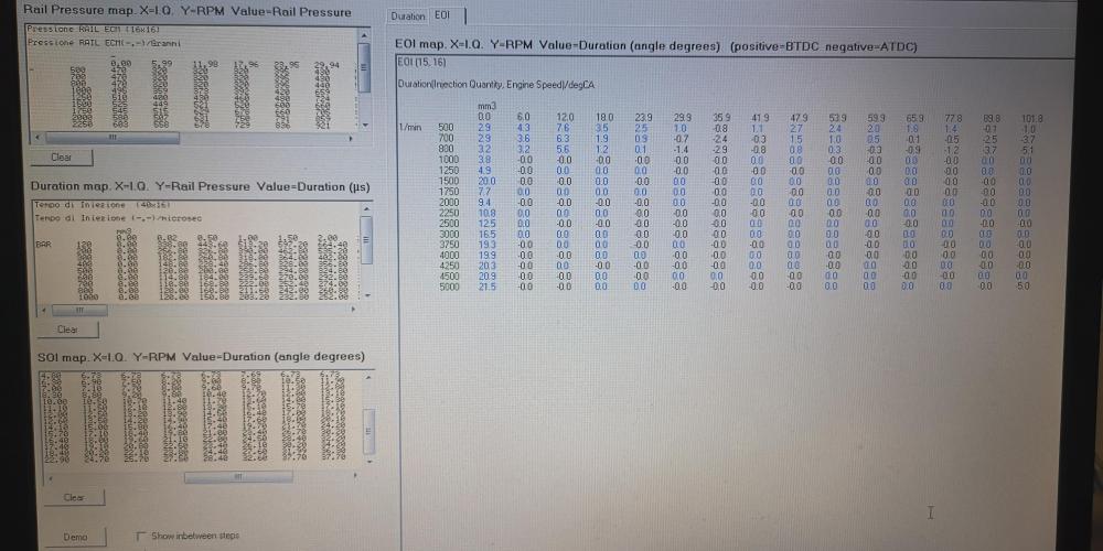

Intendi a 5000RPM a pieno carico? L'ho lasciato così perché ho già 42.7° di durata iniezione e soi a 37.70°.
Ma tanto credo che non capiterà mai di arrivare a 5000RPM con oltre 101.8mm3 di gasolio !
le modifiche le ho fatte da 1000rpm in poi, credo di aver fatto bene no?
ma agli alti RPM, non si era detto di dare un anticipo maggiore per far bruciare bene il gasolio? Quindi la EOI prima del PMS?
Insomma...così com'è ora, non si "scassa" niente ?
No assolutamente, considera che in quasi tutta la mappa hai posticipato quindi hai "recuperato energia". Nei casi limite hai anticipato intorno ai 7° ma se noti l'anticipo sta intorno ai 20° e se metti su un grafico noterai che è tutto lineare.
Il fatto di posticipare è per evitare che ti crei la cosiddetta coppia negativa, cosa che avviene quando l'iniezione è troppo anticipata e/o finisce prima del PMS.
Come spiegato in precedenza puoi anche non finire esattamente al PMS ma qualche grado dopo, ma sempre come ti ho spiegato è una filosofia quindi puoi benissimo provare a 0° e 4° (max 8°) inteso come EOI.
Nota bene che facendo terminare l'iniezione al PMS comunque sia per ragioni fisiche e chimiche l'iniezione terminerà sempre qualche grado dopo il PMS (e ritarderà anche), quindi facendo finire ulteriormente le EOI qualche grado dopo sicuramente aiuterai il pistone a scendere (dovuto alla combustione ancora in corso) ma avrai meno efficienza termica (meno potenza e più consumi) ma più inerziale (sentirai il motore più lineare). Comunque ribadisco che va valutato su ogni motore perché potresti trovare giovamento a farlo finire qualche grado dopo il PMS rispetto a farlo finire a 0° come ti dico io ma questo lo devi provare.

Perfetto. Tutto molto chiaro.

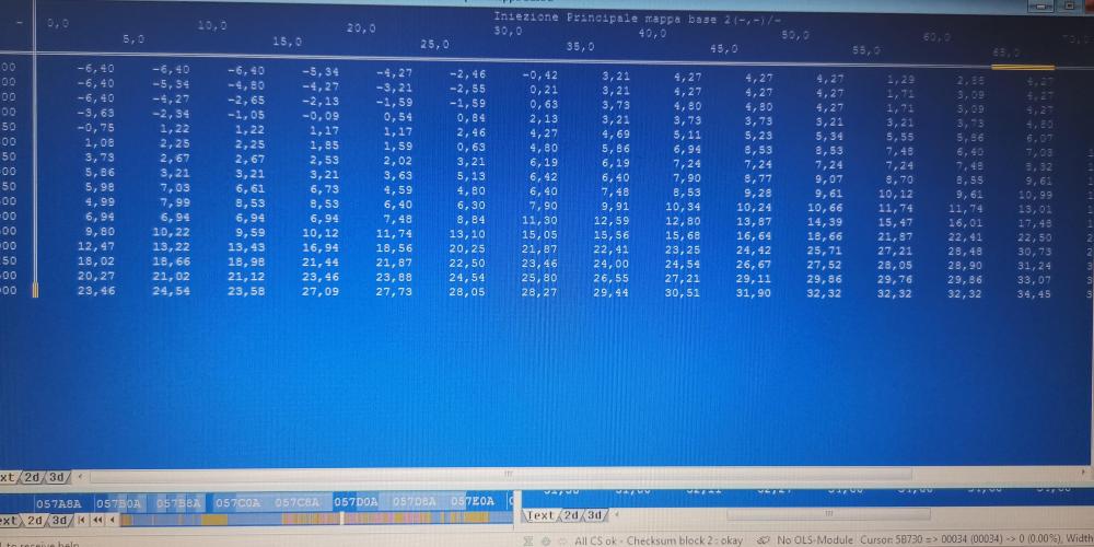

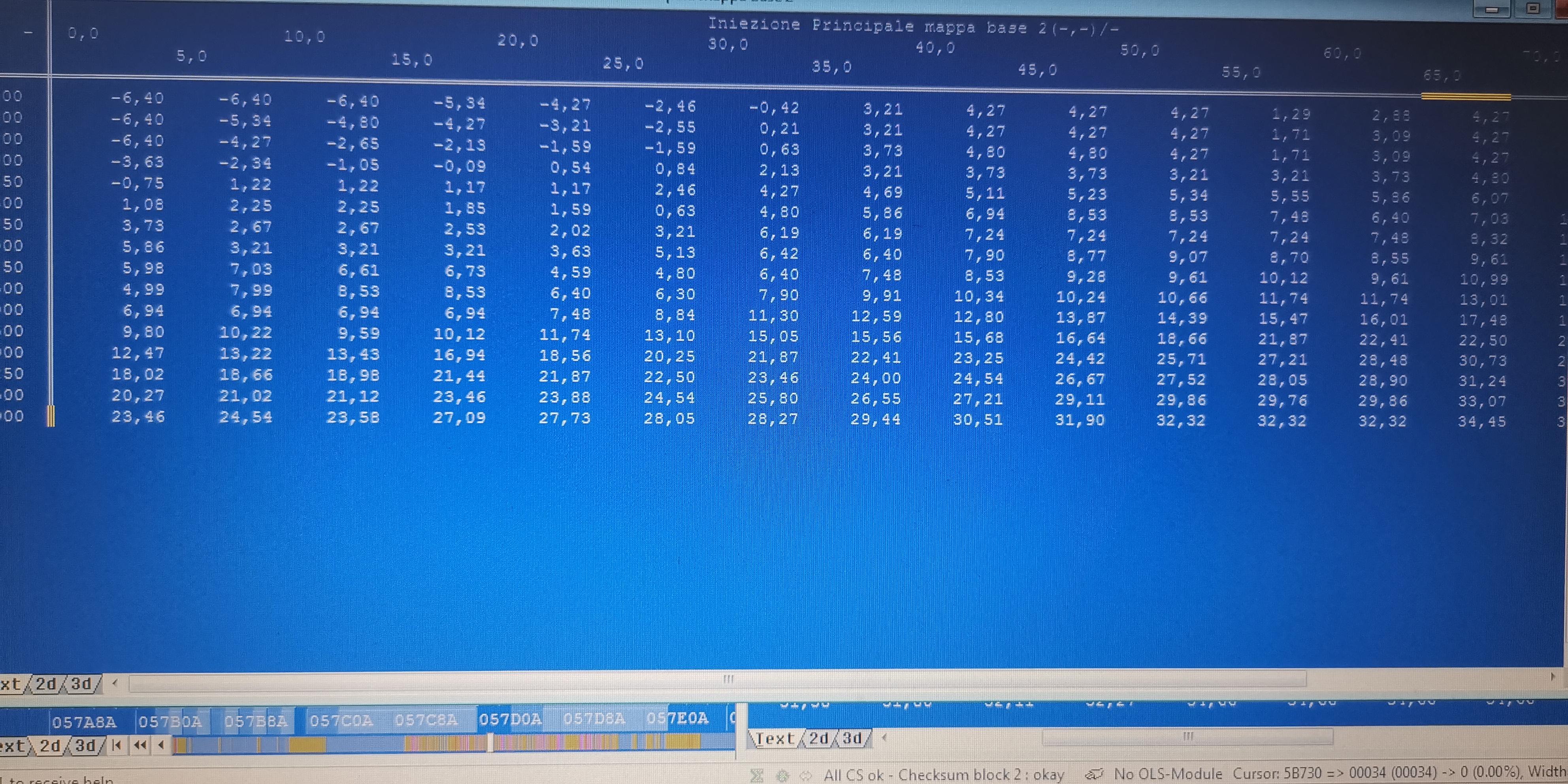

In ultimo, noto che ci sono altre due mappe SOI.
Forse si riferiscono alla pre e post iniezione?
Sono da modificare in relazione alle modifiche della mappa SOI principale?
Modificato da Jakalfree
No, quelle sono 1 per il recovery e 1 per le rigenerazioni (Pol1). Nelle iniezioni bosch rispetto a quelle marelli, di cui hanno il brevetto, vi sono 3 iniezioni (5/6 nelle marelli); in base alla configurazione le pre iniezioni sono fisse, ovvero avvengono sempre con tempi e gradi sempre uguali. Poi c'è la principale che avviene ovviamente dopo la pre iniezione.
La post iniezione, di solito avviene solo in caso di rigenerazione. Dico di solito perché nel corso degli anni la gestione è cambiata da costruttore a costruttore e da sistema a sistema, per esempio nella tua avviene solo in caso di rigenerazione.
Per quanto riguarda la modifica della pre iniezione, si lascia sempre originale a meno di necessità di iniettare maggior carburante per dar modo di far "riprendere" l'iniettore. Nel caso di modifica ci sono 2 soluzioni: eliminazione (overwriting) o la semplice modifica come hai fatto per la main.
Il processo di overwriting, come dice la parola è la sovrascrittura, o più rozzamente parlando è la sovrapposizione dell'iniezione principale durante la pre iniezione, questo avviene, logicamente, quando le SOI della main partono nel solito punto della preiniezione.
Come avrai ben capito agli alti regimi per motivi di tempo le pre iniezioni non avvengono.
Allora la post iniezione non dovrebbe farla più perché non ci sono più rigenerazioni.
Per la pre, mi pare di capire che, nel mio caso, non va modificata, in quanto l'iniezione principale non "interferisce" con la pre iniezione.
E corretto?

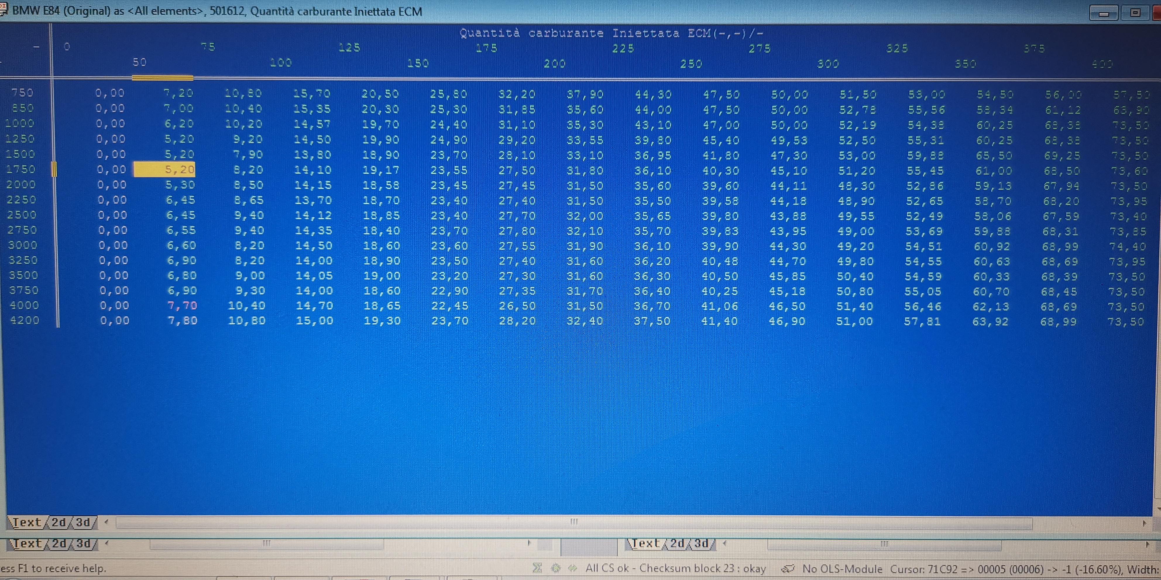

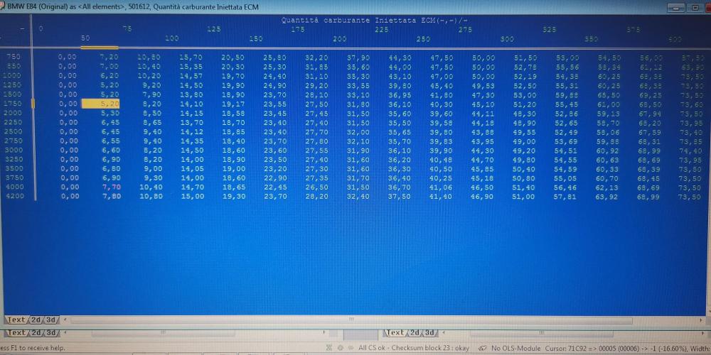

Ti faccio un altro appunto, le curve nm/iq le hai modificate ma non ce ne è bisogno perché, se non sbaglio, sono già settate per 540 nm (oltre 93 mg) rischi dopo di stressare troppo la trasmissione.
Modificato da flamingsn3AK3r
Quella da 540 nm l'ho trovata all'interno ma non utilizzata.
Che però ho trovato uguale sulle altre ECU del 177cv e 204cv.
L'ho solo copiata e lasciata così com'era in modo da non cambiare nulla. Quella originale terminava a 400Nm.
In ogni caso la ECU la utilizzerà fino a max circa 460Nm.
Credo che 460 Nm siano già abbastanza.

Ok allora dovresti ricalcolartela perlomeno fino a 500 nm.
Sì appunto ho utilizzato quella fino a 540NM . Era già bella e fatta per il mio motore. Tra l'altro ho controllato ed ha gli stessi valori dei modelli superiori. Credo vada bene.

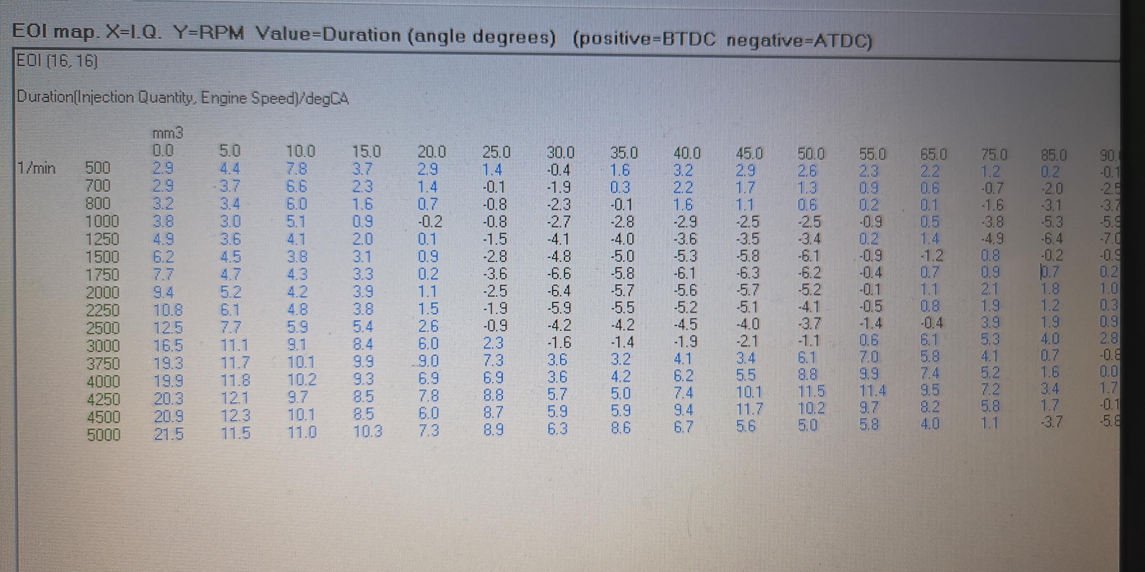

Tu hai comunque già avuto esperienza con le EOI su questi motori N47 bmw? Qualcuno mi ha detto di farle terminare intorno i 6° dopo PMS e che comunque, anche impostandole al PMS (0°), i vari limitatori SOI sparsi non lo consentiranno. Questo perché altrimenti batterebbe come un tamburo o termine simile.
Cosa ne pensi?
Per i SOI è vero ce ne sono ma sono a 45°.
Come ti ho già ripetuto ognuno la vede a proprio modo, dovresti vedere un'analisi tecnica per poter valutare (in modo del tutto personale).
Per il discorso battito, solo un piccolo appunto visivo... ma se da originale arriva anche a 32° come può battere ai regimi medi con gradi inferiori, poi si parla nei giri e carichi alti di 2 gradi e in alcuni punti anche nessuno.
Io ormai ho una BMW con 70 mila km all'attivo dopo aver messo le EOI a 0° (300.000 km totali). Sviluppa poco più di 500 cv e fa 16 km/l fai te (tutto stock, sono fuori con la coppia per la trasmissione ma la tengo sempre mantenuta).

Purtroppo troverai pareri contrastanti, quello lo dovrai vedere te sul tuo motore e ti ripeto è possibile che nel tuo caso l'eoi a 0 non vada bene (difficile ma non impossibile).
P.s.: posticipando il motore avrai un motore più elastico ma meno "brillante" è giusto un appunto per le sensazioni che potresti avere.
Per il calcolo della pressione "non esiste" devi vedere direttamente il compressor map e le aree di efficienza.

Esattamente, poi se non ti piace perché ti sembra troppo morto puoi riportare originale la prima parte della mappa. Considera che il posticipo (non troppo ovviamente dopo il PMS) non crea danni rispetto ad anticipare il motore.
Se sei troppo posticipato lo noti da 2 fattori:
- Fumo dalla scarico
- l'auto reagisce male
Più il motore è di cubatura grossa meno senti questa differenza.
Quindi iniettare al PMS è un buon compromesso tra i pro ed i contro della iniezione anticipata o posticipata.
Un vero e proprio punto "0", di li poi, (escludendo totalmente il discorso emissioni) in base al comportamento del motore, esperienze personali, gusti personali ed , non in ultimo, utilizzo finale dell'auto, si decide se posticipare od anticipare lievemente l'iniezione andando a comporre la melodia che fa vibrare nel modo corretto le proprie emozioni.
