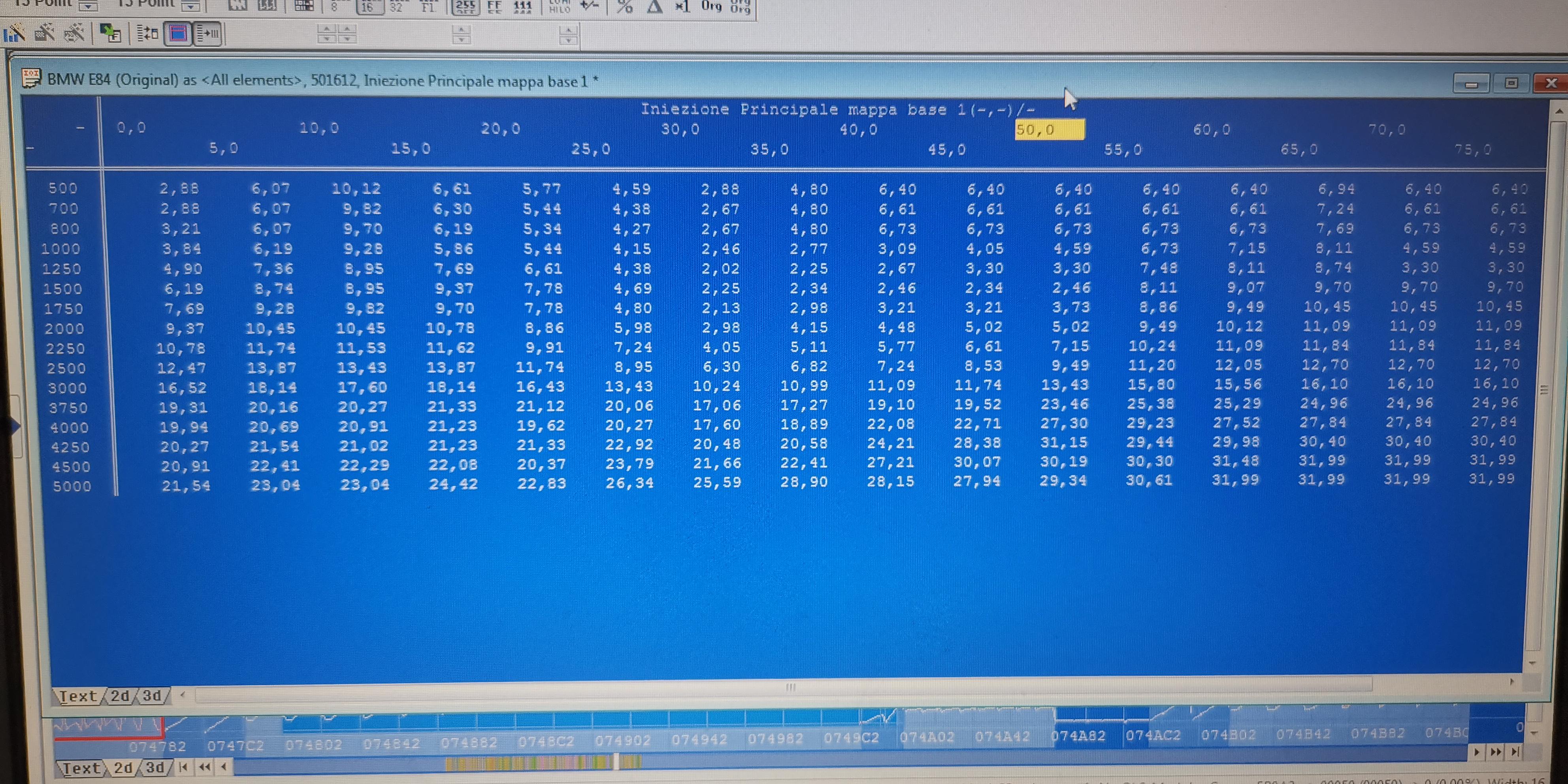

Jakalfree Inviato 9 Marzo 2020 Autore Condividi Inviato 9 Marzo 2020 7 ore fa, flamingsn3AK3r ha scritto: oggi i motori moderni a giri elevati possono arrivare anche oltre i 30/32° di anticipo e non è una modifica da poco, considerando, basandomi sulla foto, che l'X1 finisce con 23°, quindi non direi che con 7° in più si fermi sotto i 200 cv, poi è diverso se si vuole rimanere sotto per altri motivi Errore mio con ECM. Winols infatti credo proprio riporti i valori esatti. Ed a 4500 giri/Min 75 grammi, riporta 31,99°. Quindi il massimo in base a quello che hai detto. Ora è tutto più chiaro. E di questo ti devo ringraziare, come si dice dalle parti mie "le cose giuste" 👍 Link al commento Condividi su altri siti Altre opzioni di condivisione...
Jakalfree Inviato 9 Marzo 2020 Autore Condividi Inviato 9 Marzo 2020 (modificato) Infatti con 90g di gasolio a 4000 rpm e 1800bar (1600 originale) di rail dovrei avere un anticipo di 33,6°.... Modificato 9 Marzo 2020 da Jakalfree Link al commento Condividi su altri siti Altre opzioni di condivisione...
Jakalfree Inviato 9 Marzo 2020 Autore Condividi Inviato 9 Marzo 2020 Quindi, per rientrare nei max 31,99°di anticipo max, a 4000rpm, 1800bar di rail, la massima quantità di gasolio iniettabile che ho calcolato è 102 mm3 di gasolio. Ed ora forse i conti tornano... Link al commento Condividi su altri siti Altre opzioni di condivisione...
Jakalfree Inviato 9 Marzo 2020 Autore Condividi Inviato 9 Marzo 2020 Ti porgo le mie scuse, avevi ragione tu. Vuol dire che nella mia mappa c'è qualcosa che non va e cioè i calcoli, confondendo i mg con mm3 a causa dei driver ECM. Ed ora tutto da capo! Molto meglio winols👍 Grazie. Link al commento Condividi su altri siti Altre opzioni di condivisione...
flamingsn3AK3r Inviato 9 Marzo 2020 Condividi Inviato 9 Marzo 2020 33 minuti fa, Jakalfree ha scritto: Infatti con 90g di gasolio a 4000 rpm e 1800bar (1600 originale) di rail dovrei avere un anticipo di 33,6°.... Penso che tu abbia sbagliato, partendo dalle foto, non puoi aver trovato un anticipo di 6° in più considerando che sono circa 27° di partenza e avendo aumentato di poco la quantità e alzato discretamente la pressione, credo che tu stia giocando a freccette con la curva sbagliata. 21 minuti fa, Jakalfree ha scritto: Quindi, per rientrare nei max 31,99°di anticipo max, a 4000rpm, 1800bar di rail, la massima quantità di gasolio iniettabile che ho calcolato è 102 mm3 di gasolio. Ed ora forse i conti tornano... diciamo che siamo un po' più sopra, esagerando 115 mm^3 +\- 8 minuti fa, Jakalfree ha scritto: Ti porgo le mie scuse, avevi ragione tu. Vuol dire che nella mia mappa c'è qualcosa che non va e cioè i calcoli, confondendo i mg con mm3 a causa dei driver ECM. Ed ora tutto da capo! Molto meglio winols👍 Grazie. meglio, perchè stavi creando parecchia confusione usando 2 programmi diversi Link al commento Condividi su altri siti Altre opzioni di condivisione...

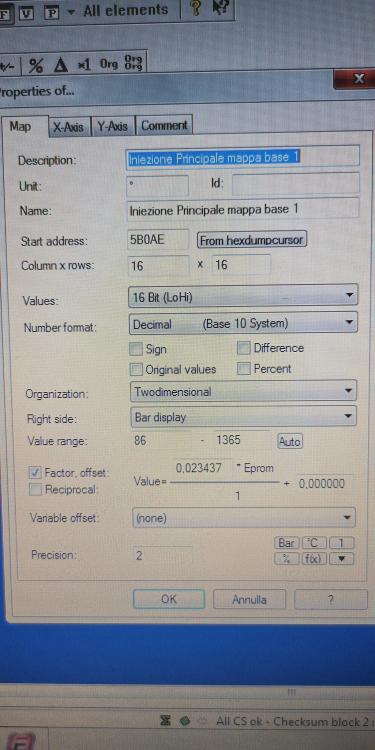

Jakalfree Inviato 9 Marzo 2020 Autore Condividi Inviato 9 Marzo 2020 (modificato) Allora credo che i valori ECM siano completamente sballati. corretti credo siano quelli di winols che utilizza il fattore conversione dalla mappa di 0,023437 che è poi lo stesso che utilizzo per calcolare i gradi di iniezione dai tempi in microsecondi. Cosa ne pensi? Ti allego di nuovo le foto winols Modificato 9 Marzo 2020 da Jakalfree Link al commento Condividi su altri siti Altre opzioni di condivisione...
Jakalfree Inviato 10 Marzo 2020 Autore Condividi Inviato 10 Marzo 2020 (modificato) tutto ora mi è più chiaro, pero c'è un'ultima cosa che davvero non comprendo. calcolando con i valori originali le SOI e i gradi di iniezione sempre originali, ottengo : 4000rpm - 40g di gasolio- 1600 Bar rail => 17°,87 di iniezione con SOI 22° - Quindi l'iniezione termina circa 4° prima del PMS 3000rpm - 55g di gasolio- 1556 Bar rail => 17°,1 di iniezione con SOI 15°,80 - Quindi l'iniezione termina circa 1°,3 dopo PMS 2500rpm - 50g di gasolio- 1249 bar rail => 15°,45 di iniezione con SOI 9°,49 - Quindi l'iniezione termina 5°,96 dopo PMS ! Vorrei capire come ora devo ritoccare gli anticipi Devo mantenere sempre i gradi originali dopo pms oppure devo sempre far finire l'iniezione intorno al PMS (0°) ?? perché in base ai nuovi calcoli con mappa modificata: 2500rpm - 90g di gasolio - 1800 Bar rail => 21° di iniezione con SOI originale a 12°,70 che dovrei portare ad almeno 21° ma è normale aumentare di 8°,30 ovviamente inserendo la relativa colonna 90g ? Modificato 10 Marzo 2020 da Jakalfree Link al commento Condividi su altri siti Altre opzioni di condivisione...
Jakalfree Inviato 10 Marzo 2020 Autore Condividi Inviato 10 Marzo 2020 ovviamente 12°,70 è nella mappa SOI originale nella colonna 75 Grammi..... Link al commento Condividi su altri siti Altre opzioni di condivisione...
flamingsn3AK3r Inviato 10 Marzo 2020 Condividi Inviato 10 Marzo 2020 (modificato) 4 ore fa, Jakalfree ha scritto: calcolando con i valori originali le SOI e i gradi di iniezione sempre originali, ottengo : SOI o gradi di iniezione nel diesel sono la solita identica cosa, giusto per non creare confusione. 4 ore fa, Jakalfree ha scritto: 4000rpm - 40g di gasolio- 1600 Bar rail => 17°,87 di iniezione con SOI 22° - Quindi l'iniezione termina circa 4° prima del PMS 3000rpm - 55g di gasolio- 1556 Bar rail => 17°,1 di iniezione con SOI 15°,80 - Quindi l'iniezione termina circa 1°,3 dopo PMS 2500rpm - 50g di gasolio- 1249 bar rail => 15°,45 di iniezione con SOI 9°,49 - Quindi l'iniezione termina 5°,96 dopo PMS ! Vorrei capire come ora devo ritoccare gli anticipi Dipende dal costruttore cosa aveva necessità di migliorare, nella maggior parte dei casi è per le emissioni 4 ore fa, Jakalfree ha scritto: Devo mantenere sempre i gradi originali dopo pms oppure devo sempre far finire l'iniezione intorno al PMS (0°) ?? Come scritto precedentemente è una filosofia personale; a me piace così ma non sempre posso farlo. 4 ore fa, Jakalfree ha scritto: perché in base ai nuovi calcoli con mappa modificata: 2500rpm - 90g di gasolio - 1800 Bar rail => 21° di iniezione con SOI originale a 12°,70 che dovrei portare ad almeno 21° ma è normale aumentare di 8°,30 ovviamente inserendo la relativa colonna 90g ? I tuoi calcoli sono sbagliati. Modificato 10 Marzo 2020 da flamingsn3AK3r Link al commento Condividi su altri siti Altre opzioni di condivisione...
flamingsn3AK3r Inviato 10 Marzo 2020 Condividi Inviato 10 Marzo 2020 4 ore fa, Jakalfree ha scritto: ovviamente 12°,70 è nella mappa SOI originale nella colonna 75 Grammi..... Se fossero grammi a quest'ora avremmo prosciugato tutti i bacini petroliferi.....sono milligrammi, occhio che è importante. Link al commento Condividi su altri siti Altre opzioni di condivisione...
Jakalfree Inviato 10 Marzo 2020 Autore Condividi Inviato 10 Marzo 2020 (modificato) 17 minuti fa, flamingsn3AK3r ha scritto: SOI o gradi di iniezione nel diesel sono la solita identica cosa, giusto per non creare confusione SOI (start of injection) sono i gradi a cui deve iniziare l'iniezione. Gradi di iniezione sono i microsecondi di durata iniezione trasformati in gradi . EOI (end of injection) È sbagliato? Non capisco... 17 minuti fa, flamingsn3AK3r ha scritto: I tuoi calcoli sono sbagliati. Perché? Dove sbaglio? 16 minuti fa, flamingsn3AK3r ha scritto: Se fossero grammi a quest'ora avremmo prosciugato tutti i bacini petroliferi.....sono milligrammi, occhio che è importante tutti dicono che nelle Edc17 bmw tutte le mappe sono in mg tranne la mappa "tempi di iniezione" che è in mm3. Giusto? Infatti solo la mappa "tempi iniezione" finisce a 85.(originale) Mentre le altre a 75.(originali) Sì hai ragione milligrammi ho sbagliato a scrivere. 😉 Modificato 10 Marzo 2020 da Jakalfree Link al commento Condividi su altri siti Altre opzioni di condivisione...
flamingsn3AK3r Inviato 10 Marzo 2020 Condividi Inviato 10 Marzo 2020 (modificato) 18 minuti fa, Jakalfree ha scritto: 29 minuti fa, flamingsn3AK3r ha scritto: SOI o gradi di iniezione nel diesel sono la solita identica cosa, giusto per non creare confusione SOI (start of injection) sono i gradi a cui deve iniziare l'iniezione. Gradi di iniezione sono i microsecondi di durata iniezione trasformati in gradi . EOI (end of injection) È sbagliato? Non capisco... Scusa ho sbagliato io ho letto male, comunque ok è giusto. Ho fatto io confusione. 18 minuti fa, Jakalfree ha scritto: Perché? Dove sbaglio? Dipende come li calcoli, +/- sei fuori di 4°. Modificato 10 Marzo 2020 da flamingsn3AK3r 1 Link al commento Condividi su altri siti Altre opzioni di condivisione...
