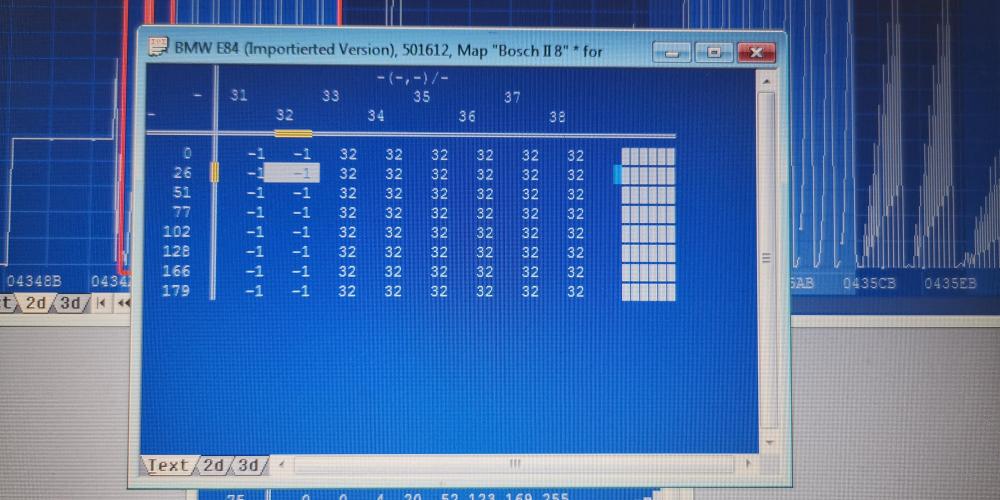

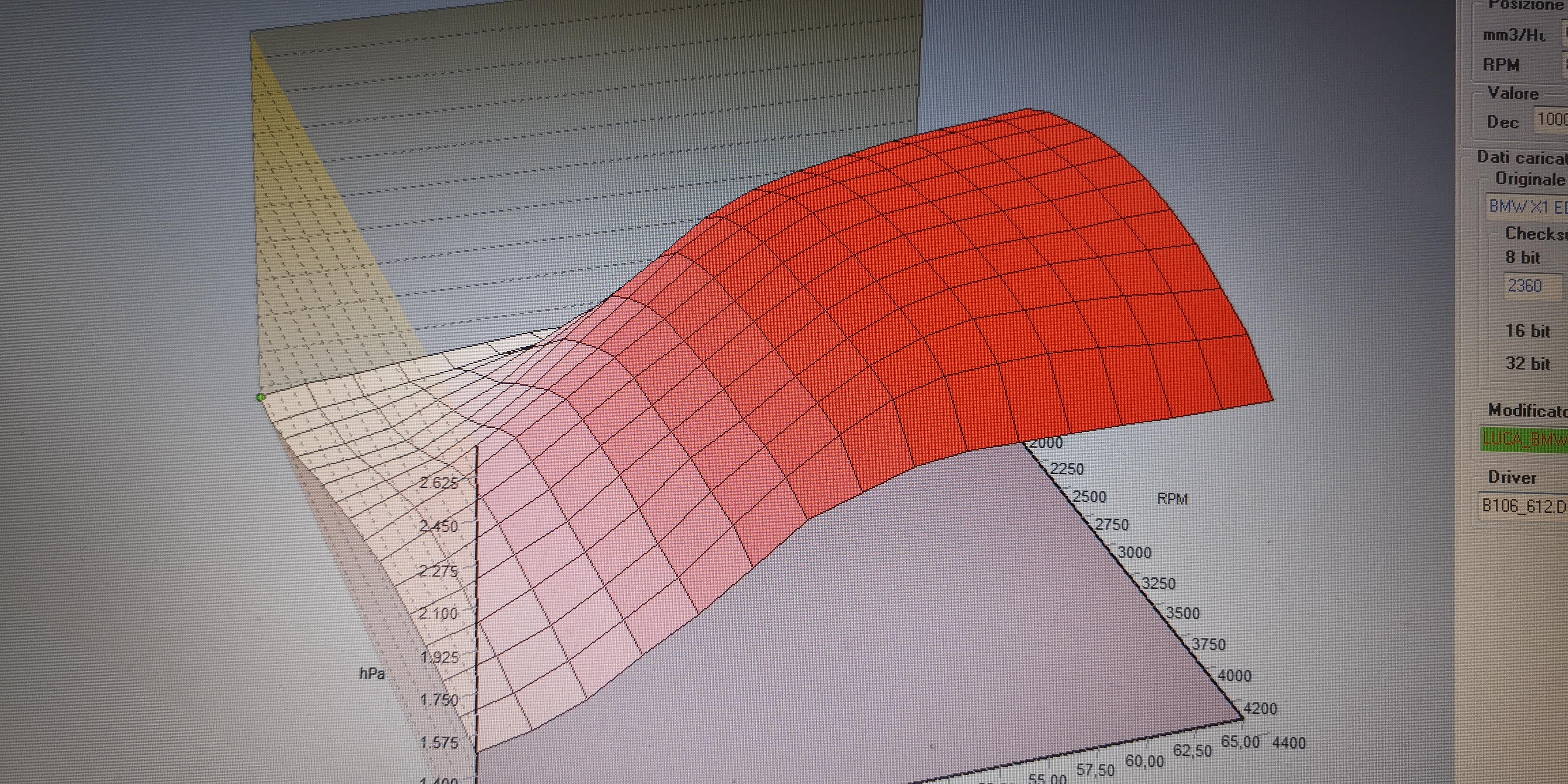

Qualcuno ha voglia e tempo per aiutarmi solo in questo?

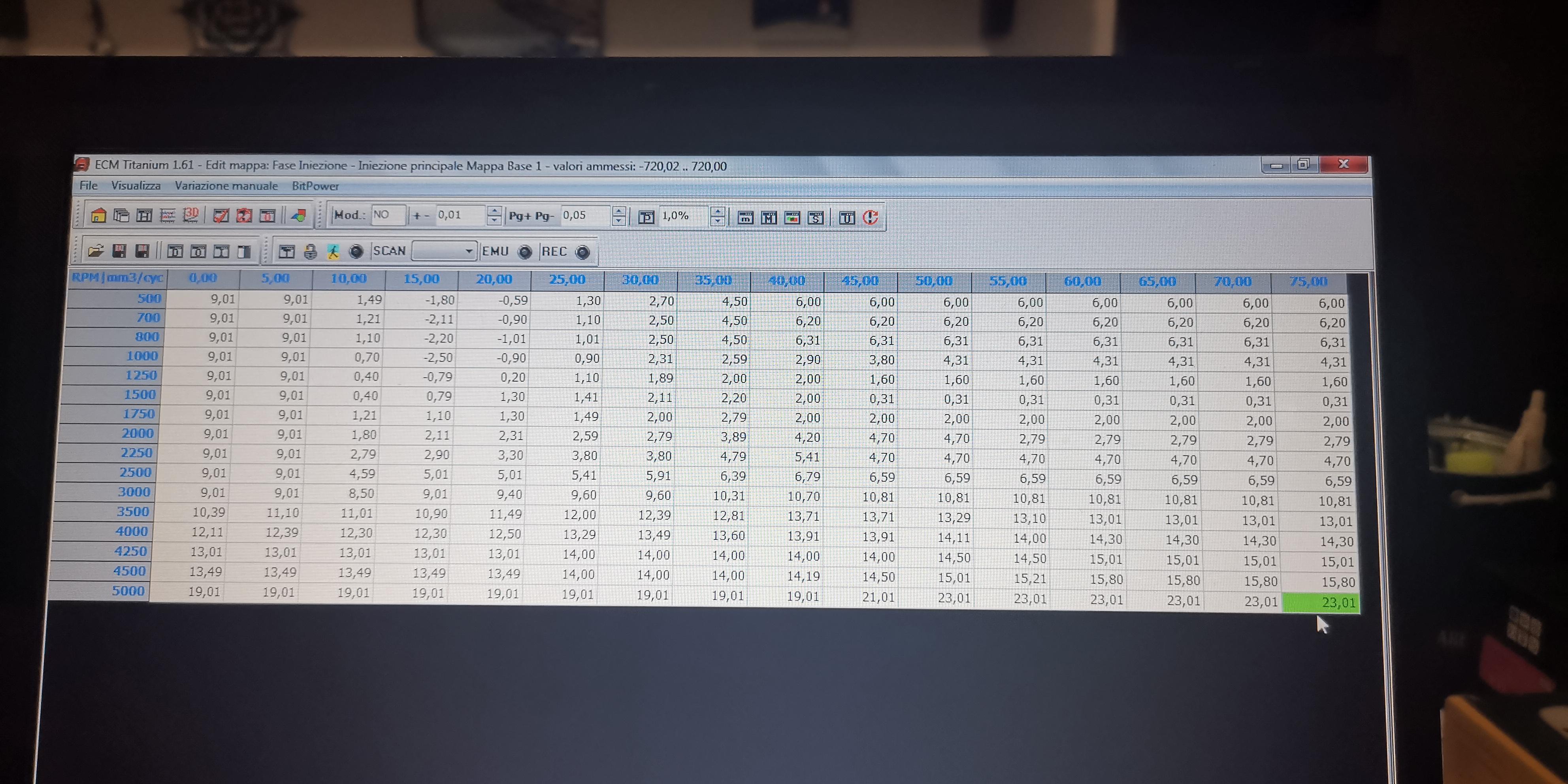

ECM mi da dei valori e winols altri. Avranno un fattore di conversione diverso, ma non riesco a capire
Grazie a chi lo farà.
Con una foto così non si può capire granché.
Comunque, considerando come lavorano le EDC BMW, e valutando dalla foto che hai postato (mi avevi mandato i file ma non li ho più quindi vado a palmi) il 75 sono mg e non mm3 come scritto nel driver di ECM il che equivale a poco più di 90 mm3. Da questo dato hai incrementato dalla tua descrizione circa 10 mm3; come tutte le BMW (o quasi) la mappa iniezione è già settata per 100 mm3, percui quello che hai fatto è solo sbloccare la centralina, dato che la stessa BMW ormai da quasi 20 anni fa centraline modulari e da circa 10 fa lo stesso con i motori ( dal 40% al 60%). Da questo principio ti posso dire che hai perso un po' di tempo per nulla (per modo di dire) dato che bastava un coding, che tra l'altro è già qualche anno che ci sono i tutorial per sbloccare quei ~30 cv " a gratis". Questo solo per dirti che se non hai toccato gli anticipi e hai toccato i tempi (inutilmente dato che non è aumentata la quantità) la cavalleria ottenuta è di soli 20 cv dovuti all'aumento delle pressioni e del pedale (sblocco della coppia).
Altra cosa, con quella coppia l'auto dovrebbe avere altri 20 cv in più quindi circa 210, quindi o hai spiattellato male l'erogazione o non l'hai effettivamente calcolata.
Detto questo, non avevi gli inglesi?
Modificato da flamingsn3AK3r
In quello che mi dici c'è qualcosa che non quadra.
75 credo proprio siano mm3 perché in effetti l'aumento di potenza è stato notevole, poco più della mappa ingannata al max.
E mi ritrovo 460Nm e 193Cv.
Altro dato che lascia il tempo che trova , ma significativo: 80-120 km/h in IV marcia originale : 9.2 secondi
Dopo modifica :5.4 secondi (tempo come x1 23d 204cv 450nm)
La vedo difficile con soli 20 cavalli...

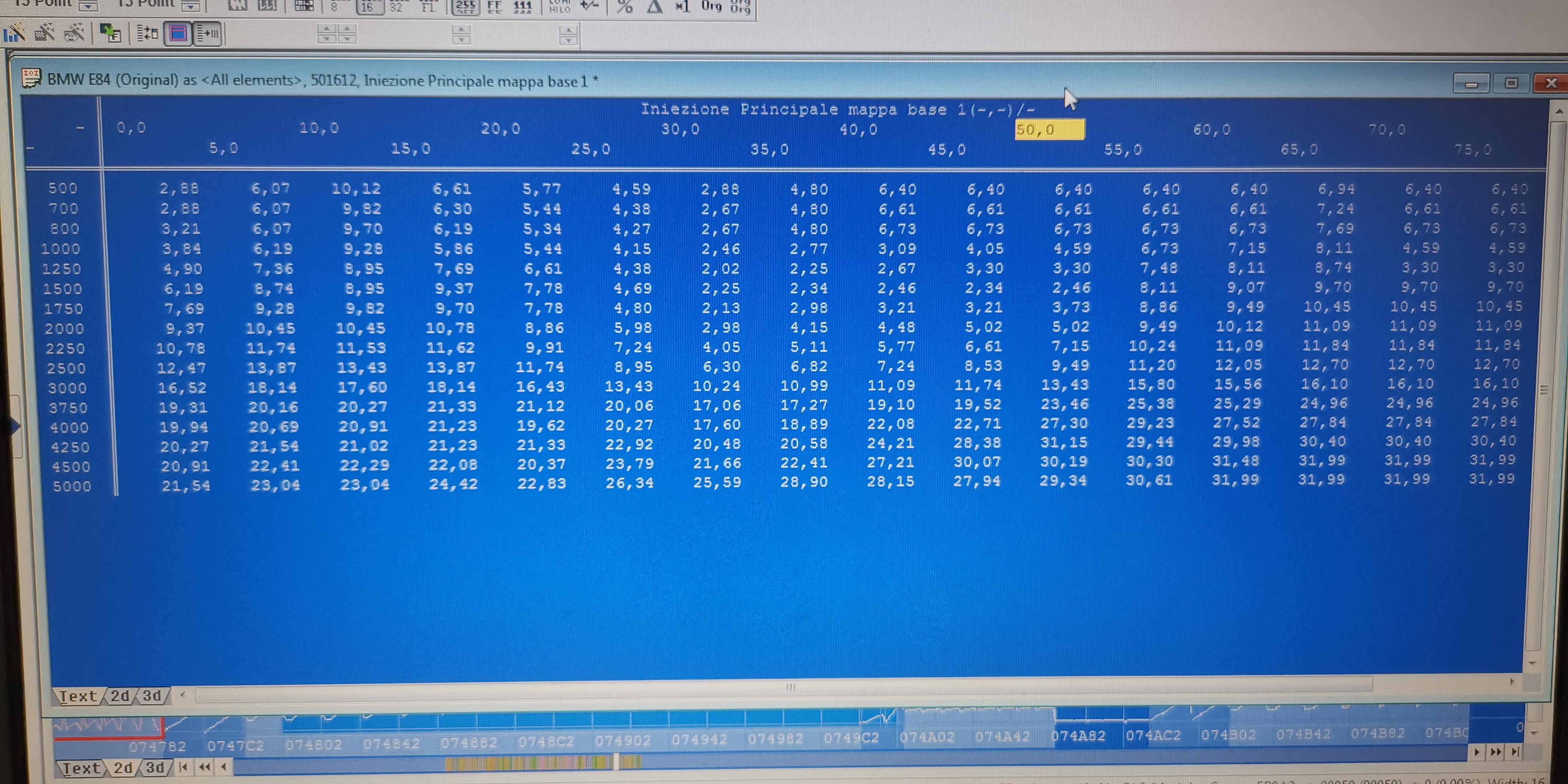

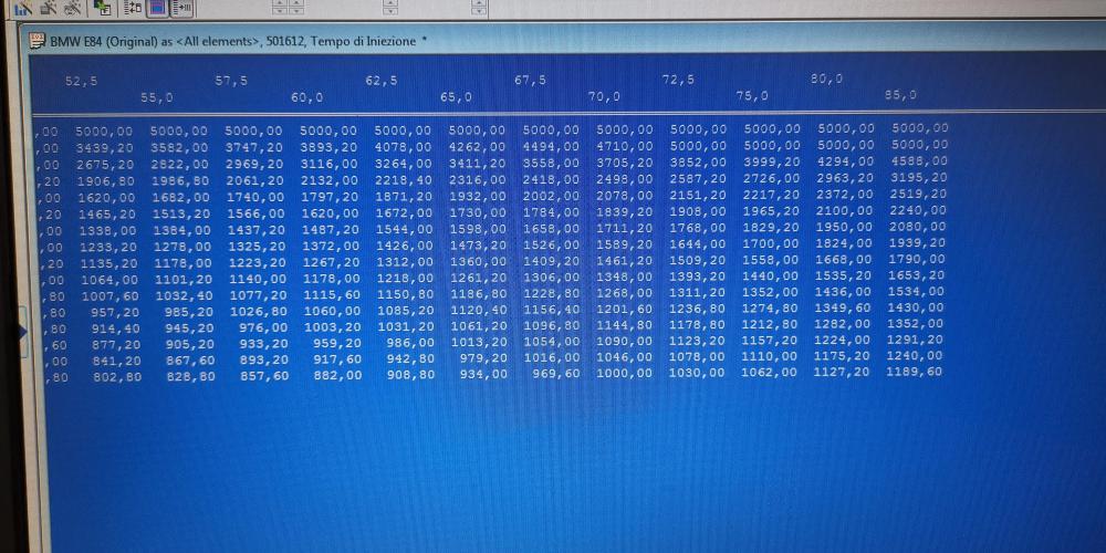

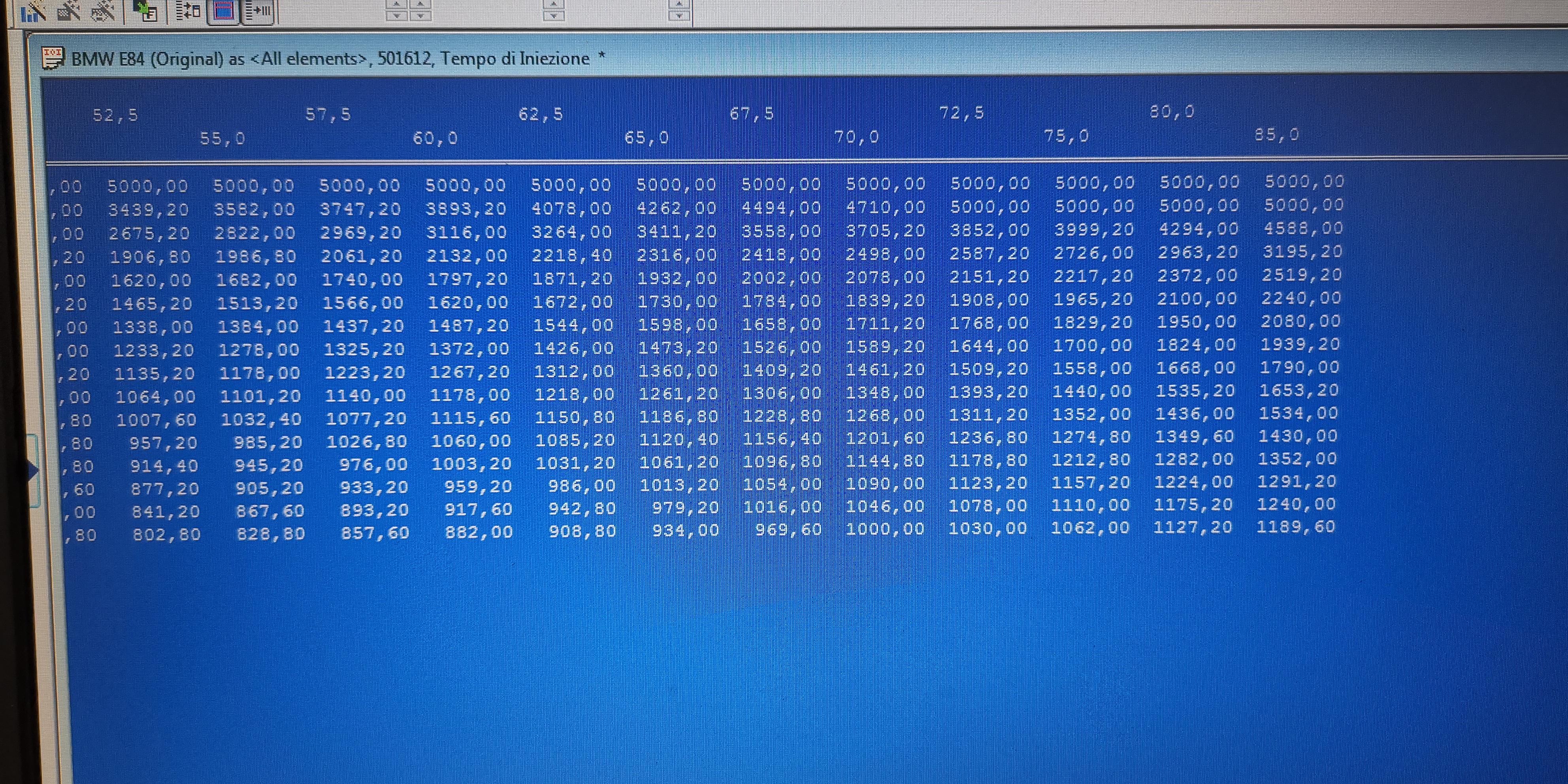

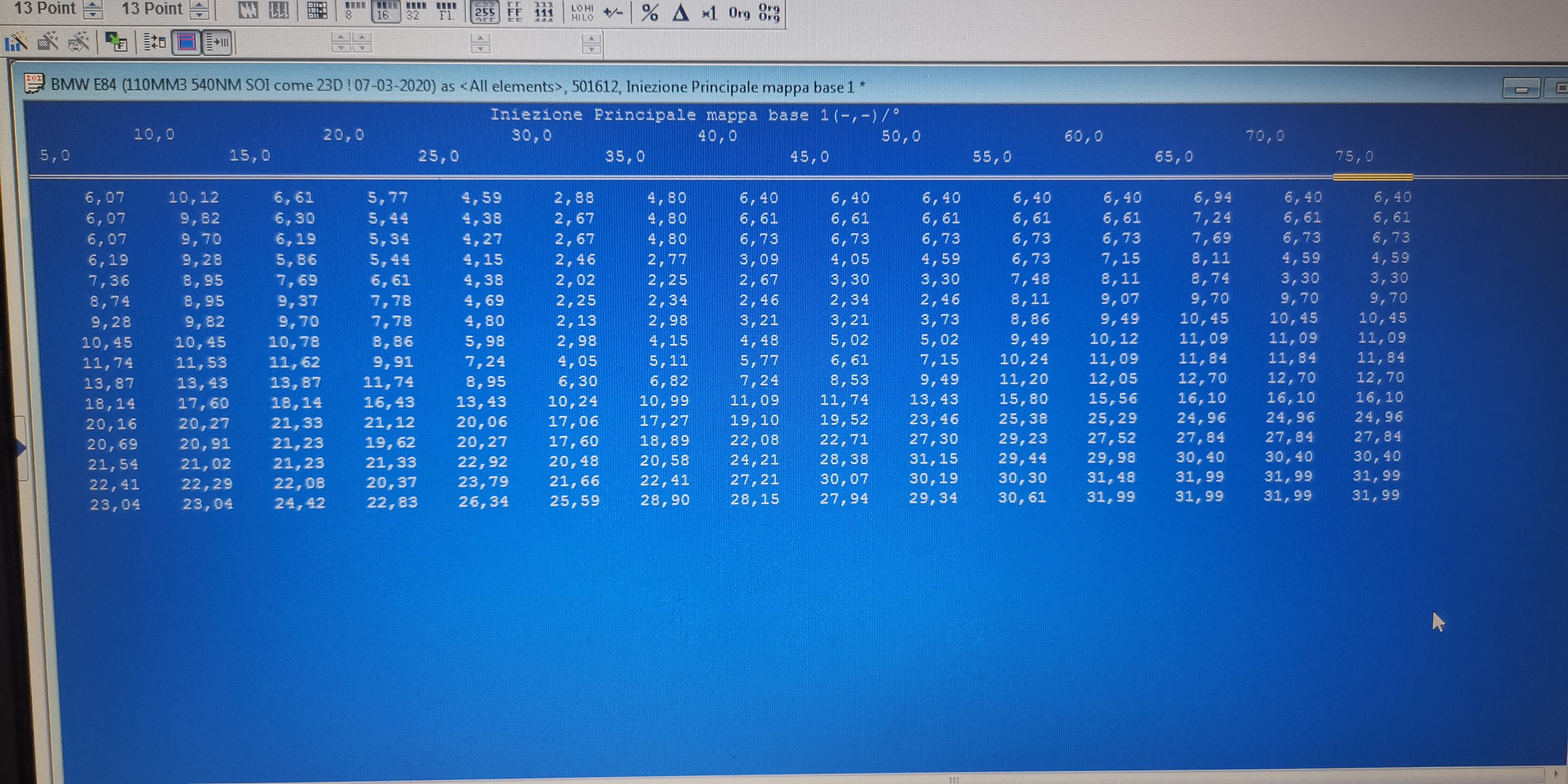

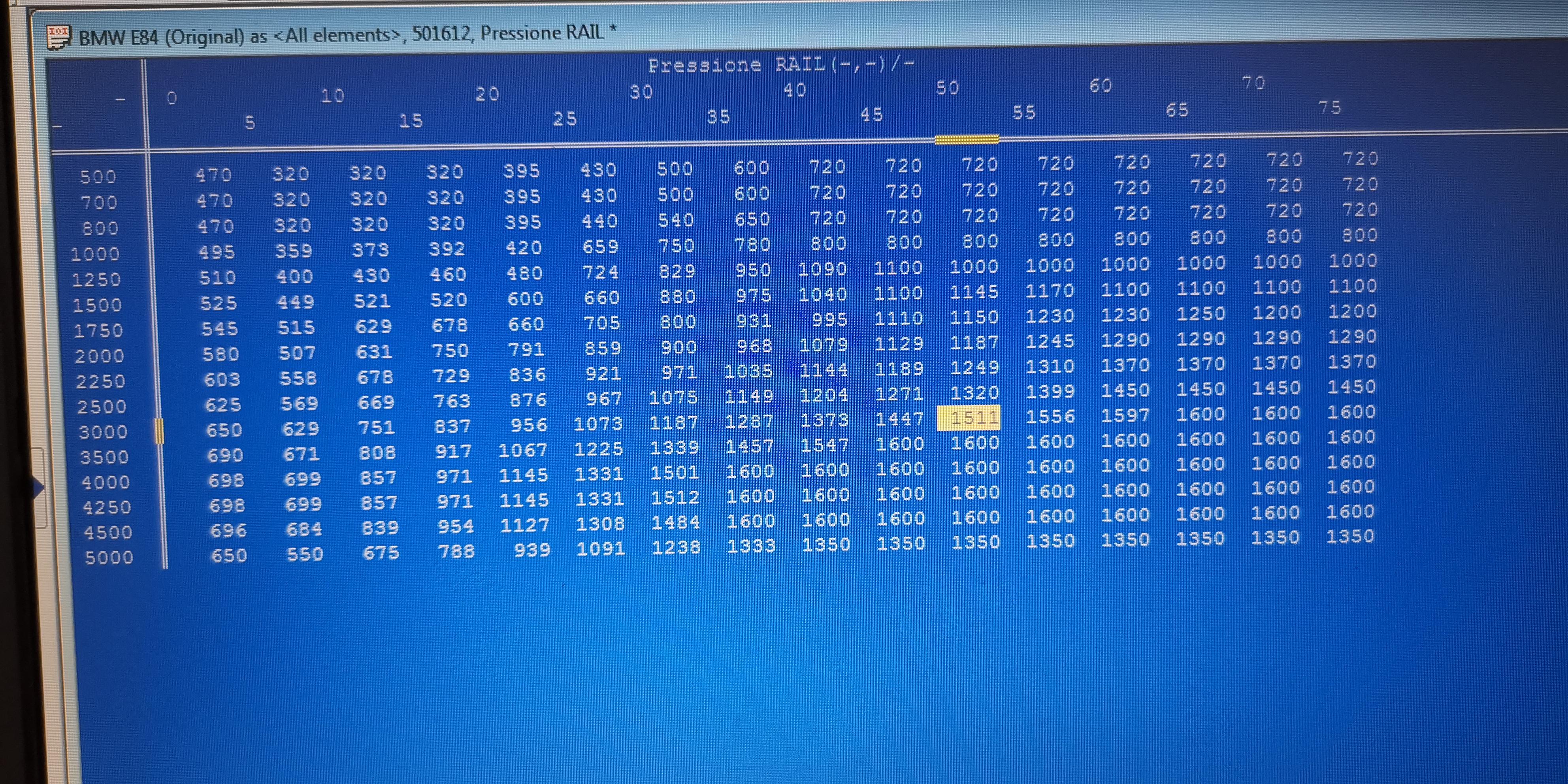

Cmq , ora devo ricalcolare uno per uno i valori di anticipo per riottenere il termine della iniezione come da valore originale.

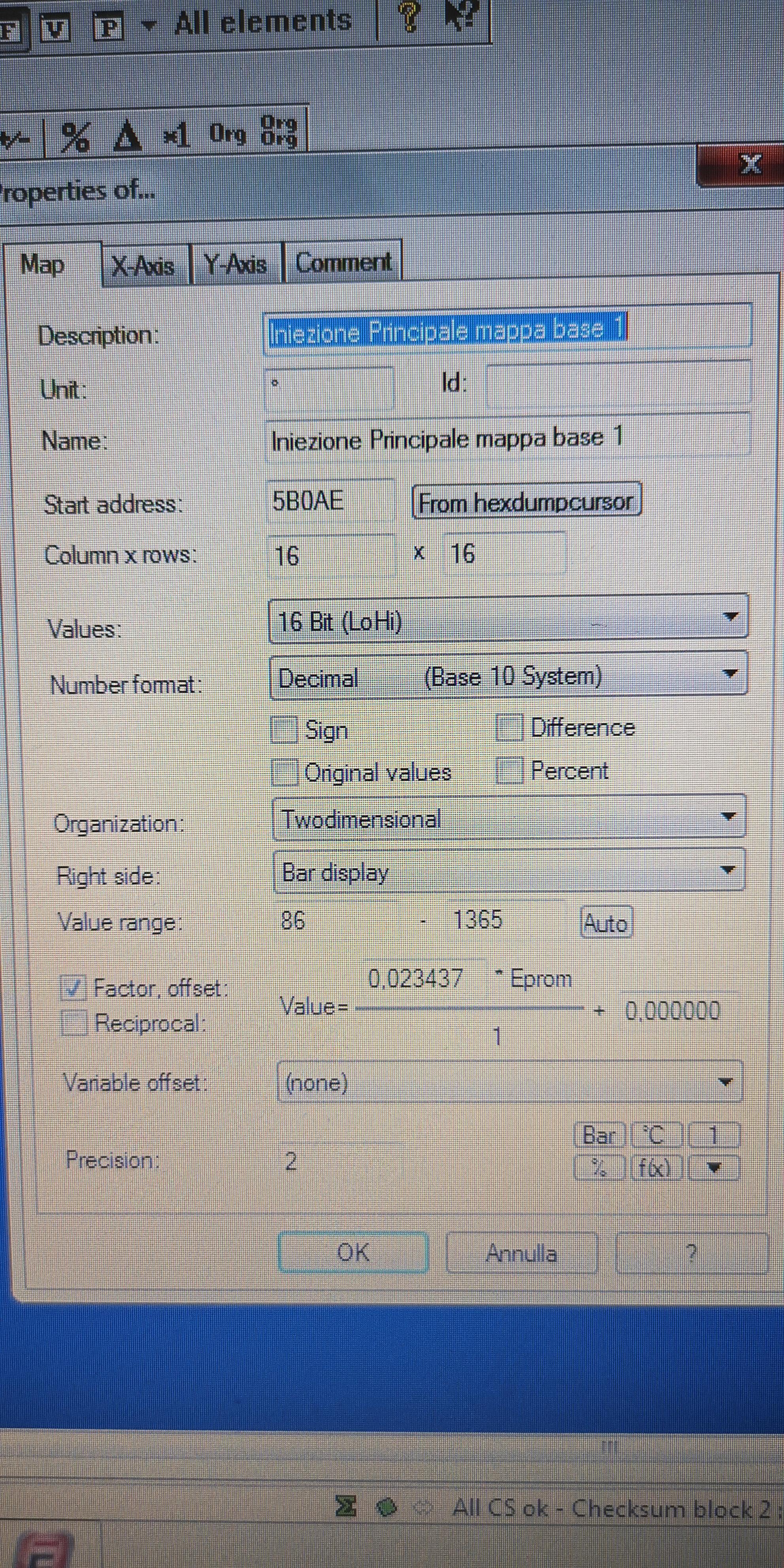

Ho notato che l'iniezione nella mappa originale finisce sempre a circa 2° dopo il PMS....
Credo che sia la cosa migliore da fare giocando con la pressione rail originale e modificata. Altrimenti piccole modifiche alla mappa SOI.
Titanium mi da dei valori, winols usa un altro valore di conversione, che credo sia quello giusto. (0.0234437)
Titanium mi da dei valori, winols usa un altro valore di conversione, che credo sia quello giusto (0.023437)
Modificato da Jakalfree

Ti allego lo screenshot di winols. I valori sono diversi.
Dici di seguire questi?
Per la fine dell'iniezione non mi è ben chiaro se è ottimale farla finire al PMS (0°) oppure prima o dopo (dicono fino a 10° dopo pms) .
Mi chiariresti questo aspetto? E perché secondo te è meglio a 0° al PMS ?

Per il termine della iniezione accolgo il parere e farò in modo di farle terminare grossomodo a 0°.
Ora vorrei capire cosa converrebbe fare secondo te?  spostare l'anticipo o aumentare un pochino la pressione rail rispetto l'originale? (dalla mappa che finiva a 1600 bar ho aggiunto e calcolato fino a 1800)
Perché iniettando più velocemente il gasolio (a pressione rail superiore) l'iniezione finisce prima e quindi potrei arrivare a 0° senza toccare, entro un certo limite l'anticipo.
Cosa ne pensi? E soprattutto i valori winols sono corretti ? Cosa ne pensi? Ho visto che winols usa semplicemente il valore di conversione come da foto.
A parte che il rail non si calcola poiché insieme al turbo sono mappe svincolate, quindi sei abbastanza libero, quindi dipende cosa vuoi "sacrificare", di solito però si modificano entrambi.
Si e no.
Si perché finisce prima ma a parità di carburante
No perché se richiedi più carburante necessita di un tempo maggiore anche se incrementi la pressione, e non è un valore fisso.
57 minuti fa, Jakalfree ha scritto:
Inoltre dove leggi sulla mappe originali 75 sono grammi e dove leggi 85 sono mm3 ?
Perché i sensori lavorano con quelle unità di misura. In base alla curva devi sapere su quale PID lavora e lo capisci da solo.
Si, volevo dire che posso calcolare la pressione rail (e quindi magari alzarla) da inserire in mappa ad un certo numero di giri per evitare che i tempi si allunghino troppo.
Quindi opererò come mi hai indicato , aggiustando rail e poi anche poco le SOI.
Quindi tutti in mg tranne nella mappa dei tempi di iniezione che in tot microsecondi inietta mm3 che ovviamente sono un volume, dato che il cilindro "ragiona" in volume.
Sono migliorato? 😜
