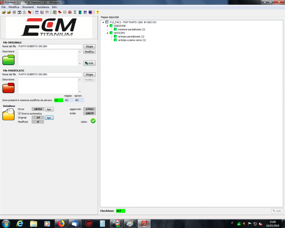

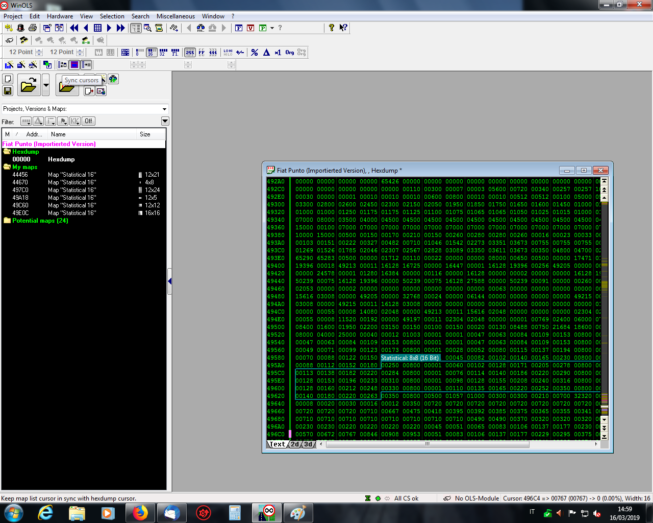

Daniele 82 Inviato 16 Marzo 2019 Inviato 16 Marzo 2019 Ciao a tutti, dopo aver letto la mappa di una punto del 2001, 1.2 60 cv E3 188A4000 (usando il Kess V2 per lettura e scrittura, tutto ok), ho visto che ECM propone poco ma soprattutto che quello che chiama anticipo a pieno carico, in Winols ha una forma diversa. Ho comunque fatto una bozza di modifica e l'amico che ha la macchina mi ha detto che già si sente la differenza, ma avrei piacere di ricevere qualche opinione a riguardo e soprattutto sapere se la mappa anticipo è come dice ECM (ma mi pare strano) oppure come le ho trovate in Winols. Punto roberto ori.bin Punto roberto ori.txt Punto roberto MOD.bin
Daniele 82 Inviato 6 Luglio 2019 Autore Inviato 6 Luglio 2019 Riprendo questo post, non avendo più avuto risposta: qualcuno mi può dare una dritta?
Daniele 82 Inviato 15 Agosto 2019 Autore Inviato 15 Agosto 2019 Buongiorno, nessuno sa darmi una dritta? Allego una seconda modifica (mai caricata, però) della mappa, la vettura al momento corre ancora con il primo step già postato. Grazie in anticipo. Punto roberto MOD PROVA.bin
