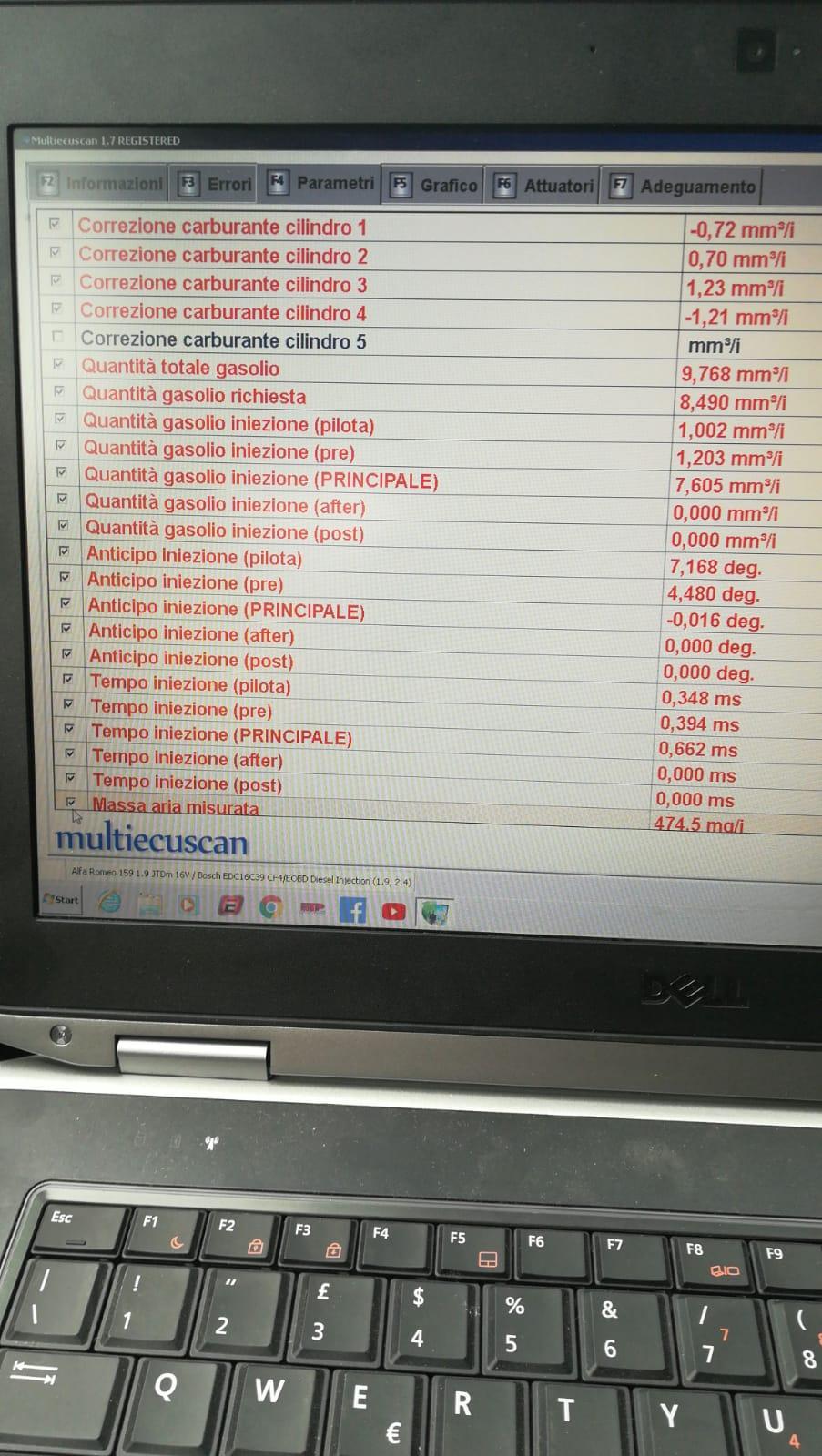

Il 30/9/2018 at 18:11 , Tky ha scritto:
Se il problema lo fa a caldo sicuramente o flusso o pompanti.. a caldo perde pressione causa oring
ho fatto un log a freddo ,come vi sembra ?
2 minuti fa, Dany88 ha scritto:
Iniettori 3 e 4 fuori,tolleranza 0,50
ora sto facendo un ciclo di pulitore tunap , se ho ancora problemi di minimo che sbalza dici che possono essere loro ?
