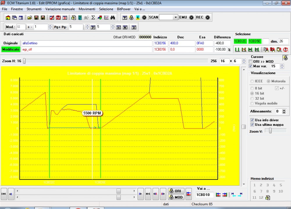

allora prova ad abbassare il limitatore di coppia al max a 400nm in modo da non andare oltre l ultimo bp della nm to iq o aumenta l ultimo bp della nm to iq in modo da dare coerenza alle 2 mappe.
dalla vecchia mappa (no errore) l unica cosa che penso possa centrare con questo errore è che nel limitatore arrivi a chiedere 405nm sorpassando cosi la nm to iq......prova e facci sapere!!

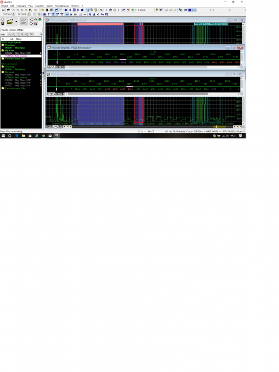

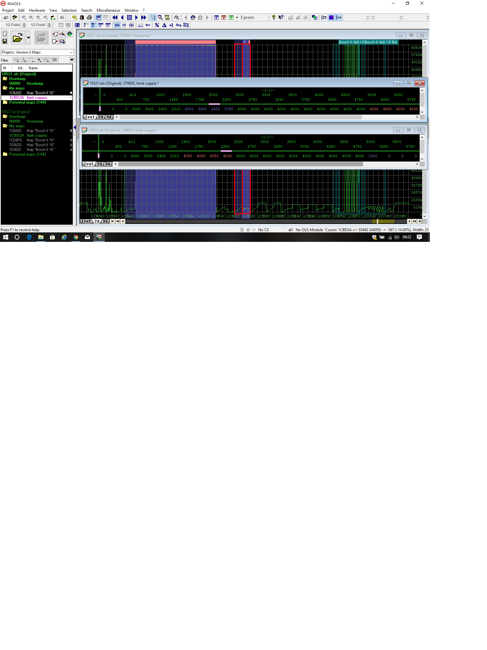

riporta ori i bp dei driver wish e la mappe: 1C1F86 e 1C23AC
limitatore di coppia massima sei 5 nm fuori dalla nm/iq
tempo iniezione calcolato x 85 mm3 ma nm/iq non riscalata proporzionatamente.
io inizierei da qui a fare queste correzioni,  prova e fai sapere
ok, proviamo... ma sai cosa sono quelle due mappe? 1c1f86 e 1c23ac
In forum esteri, parlavano di problemi anche causa maf sporco, che leggeva troppa poca aria, e quindi si torna all'idea : fattore limitante ambientale, che porta uno scostamento troppo alto dalla iq nominale -> errore calibrazione..
Per dirimere questi dubbi un bel log ci aiuta..
1c23ac dovrebbe essere una mappa di correzione pedale ma essendo impostata a 8192 non serve a nulla toccarla.
L'altra dovrebbe essere una mappa di coppia a ruota o qualcosa di simile.. qui o @Overbooster o @EcuT possono darci chiarezza.. neanche i damos la riportano quella mappa
