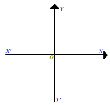

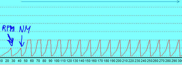

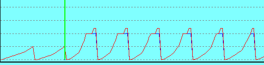

Tky Inviato 23 Agosto 2018 Condividi Inviato 23 Agosto 2018 31 minuti fa, Simone Triumph ha scritto: e cosa intendi spostare i bp mi potresti spiegare? il BP è la zona che vedi in 2d prima della mappa che definisce le assi cartesiane nella tabella con asse X e Y. ori sono definite con 500nm 100mm3.. se vuoi arrivare a 120mm3, informa la ecu che oltre i 500nm c'è ancora gasolio.. quindi spostati a 600nm la tabella, informandola. Link al commento Condividi su altri siti Altre opzioni di condivisione...
Tky Inviato 23 Agosto 2018 Condividi Inviato 23 Agosto 2018 sicuramente incombi in blocchi su questa ecu che ha un limite di coppia a 500nm ma provare per credere.. sbagliando si impara! Link al commento Condividi su altri siti Altre opzioni di condivisione...
Simone Triumph Inviato 23 Agosto 2018 Autore Condividi Inviato 23 Agosto 2018 quindi dovrei alzare l'asse dei giri per far si che vada oltre la soglia Link al commento Condividi su altri siti Altre opzioni di condivisione...
Tky Inviato 23 Agosto 2018 Condividi Inviato 23 Agosto 2018 1 minuto fa, Simone Triumph ha scritto: quindi dovrei alzare l'asse dei giri per far si che vada oltre la soglia mani in alto... chi ha parlato di giri? ho parlato di coppia.. definita in mappa conversione . Link al commento Condividi su altri siti Altre opzioni di condivisione...

Simone Triumph Inviato 23 Agosto 2018 Autore Condividi Inviato 23 Agosto 2018 ma come si sposta la tabella non riesco a cipire Link al commento Condividi su altri siti Altre opzioni di condivisione...
Tky Inviato 23 Agosto 2018 Condividi Inviato 23 Agosto 2018 13 minuti fa, Simone Triumph ha scritto: non intendevo questo intendevo dire che magari non so cosa si intende x bp e quindi capire dove sono e di cosa parliamo,per evitare confusioni,certo se volevo un file pronto non stavo qui a rincoglionirmi...........pero leggo leggo altri post ma se ti parlo di una cosa e non sai materialmente cosa si intende e voglia di dire bp all'infinito ok mo ce penso io.. tappa le natiche e apri l'occhietti... <-- assi cartesiane... asse X orizzontale asse Y verticale In mappa conversione hai 2 visuali utili.. 2d e tabella... in tabella hai: NM/Coppia in X RPM su Y le vedi no? poi vai in 2d e vedi questo che se guardi in tabella capisci che sotto i 500nm hai tutte le punte finali delle curve.. tagliane una sotto che non serve, scala il bp e inserisci la nuova iq sotto la nuova 600 ti devi scalare l'erede del bp ovviamente.. cerca di guardare ste mappe in tabella e 2d e capisci la logica Link al commento Condividi su altri siti Altre opzioni di condivisione...
Simone Triumph Inviato 23 Agosto 2018 Autore Condividi Inviato 23 Agosto 2018 che vuol dire tagliane una che non serve?senza mandarmi a quel paese Link al commento Condividi su altri siti Altre opzioni di condivisione...
