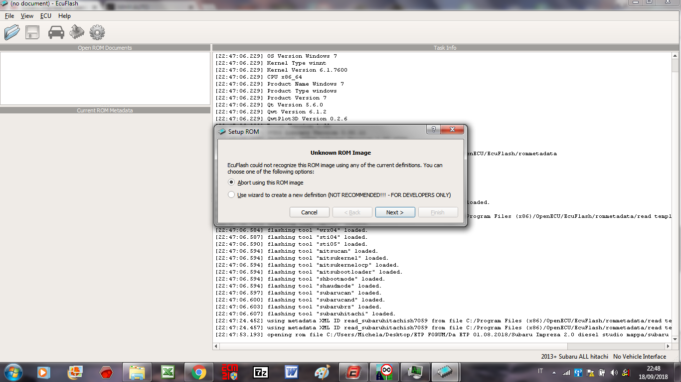

Sicuramente devi aggiungere la definizione relativa alla tua ROM nella directory e poi vedi non le 10/15 mappe vendute dai soliti,ma centinaia di mappe relative a tutto.
3 minuti fa, Gianluk69 ha scritto:
Inanzitutto sono senza abbonamento e non posso scaricare e vedere il suo lavoro fatto fin'ora.
Per lavorare su quelle ecu và usato l'ECUFLASH dove addirittura le definizioni sono FREE e complete per davvero,a differenza di altri prodotti commerciali venduti a caro prezzo dove ti permettono la modifica di pochi parametri con addirittura le indicazioni sbagliare. Nn faccio nomi....ma è sempre la solita solfa purtroppo.
In quella "comunità" invece si possono scambiare le informazioni complete senz costi,ho anche contribuito a realizzare tali definizioni per i Diesel Subaru.
ho provato a caricare il files, ma mi chiede una serie di passaggi alcuni non li conosco e quindi on termino la procedura, ti va di aiutarmi, grazie.
purtroppo senza abbonamento, non si può scambiare aiuti in privato, se puoi e non e troppo complesso facciamolo qui così aiutiamo anche il collega.
qualche giorno fa sono riuscito a caricare un files di una ecu da subaru impreza da 160 kb semplicemente facendo due soli passaggi, con questa non riesco sembra che il files debba essere tagliato ad un 1024 Kb mi confermi
I file da 160k sono quelli per le ecu OLD (sti 2002?)....queste sono Sh7058/59 con file da 1 mbyte o 1,5 mbyte,decisamente piu semplici.
Ma lavori sempre con il file completo.
Di norma come interfaccia si usa il tactrix,che supporta praticamente anche il 99% delle auto in circolazione ad un prezzo ridicolo.

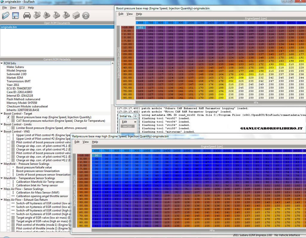

Detto questo,procediamo:
Ho ripescato il tuo BIN STOCK avendo gia realizzato lavori proprio su quella vettura.
Per poter usare ecuflash dovete prima scaricarvi la definizione aggiornata completa dei DIESEL e aggiungerla nella DIRECTORY. Dopo di che aprendo il BIN automaticamente verrà riconosciuto e vi verranno mostrate TUTTE le mappature presenti (davvero tante). La sequenza che hai fatto tu può anche non essere corretta,ma in ogni caso ti permette di visualizzare solamente l'ID della ecu e null'altro.
Ora vi posto uno screenshot,ma andare in quel sito a pescarvi il malloppo,iscrivetevi con il vostro nick
Ecco a voi come si presenta con la definizione associata. Vedete la lista a fianco... è enorme,altro che Titanium.
Inoltre potete anche resettare il contatore scritture direttamente dalla mappa o impostarne uno a piacimento o addirittura far credere alla DIAGNOSI ufficiale che è originale!
Se non avete mai lavorato con tale interfaccia e / o software....visto anche il costo ridicolo rispetto ad altri c'è da farsi un pensierino per davvero.

Sei iscritto con il tuo nick nel forum ecuflash/romraider? Comunque guarda il mio screenshot che ti viene utile.
