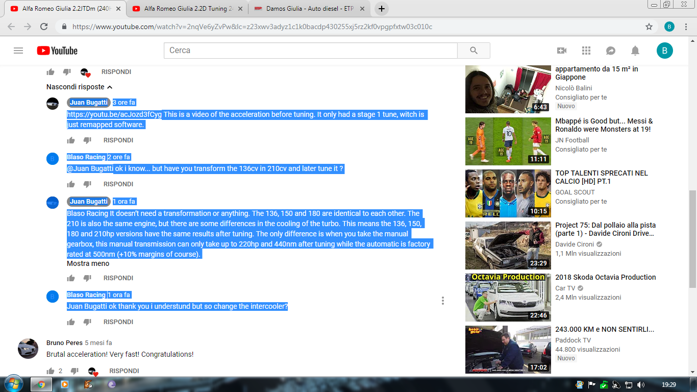

3 ore fa, speedtuning ha scritto:
ragazzi leggete i commenti sotto! si puo fare cosi dalla 150!
Ottimo, l’ultima conferma che cambia solo la mappa ;)
Confermo che il file in questione sembra essere proprio del 150cv, penso che tutte le mappe siano uguali (pedale, turbo, ecc) ma ci sarà un qualche limitatore che blocca la coppia o i kw… inoltre ho fatto caso solo ora che tutte le versioni a parte la 210 hanno 450Nm di coppia e cv differenti, quindi ci sarà qualcos'altro che blocca

beh allora potremmo intanto sentire uno di quelli del video xD oppure studiarsele x bene quaando avremo cose piu concrete sotto mano e da fare... cmq mi hanno fatto un altro commento interessante... dice che sono uguali ma che cambia il raffreddamento del turbo (quindi penso intercooler)
è vero, mi ero dimenticato di dirlo, il 150 ha il turbo raffreddato solo ad olio, le altre acqua e olio
raffreddamento ad olio non lo sapevo... cmq quello è partito dalla 136!!! dice che quando la mappi il risultato è uguale x tutte
sicuramente, sono piccole differenze per maggiore affidabilità come le molle valvole del 210 o il doppio raffreddamento per le altre

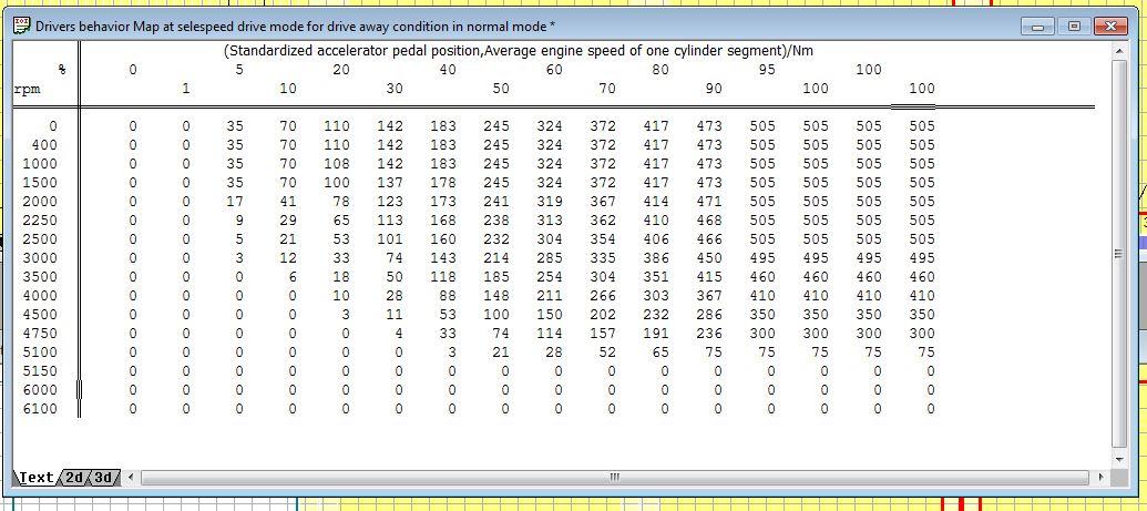

Il 6/2/2019 at 19:00 , psim ha scritto:
Questa è una mappa ped ed anche lei è coerente con il resto del software, richiede sui 500Nm, trq lim a 479Nm corrispondente a poco meno di 100mm3 dalla torque to q.. veramente strana la cosa :wacko:
Ciao! Ci sto diventando matto a scorrere tutte le mappe... non è che potresti dirmi a che indirizzo si trovano le mappe pedale?
Gli indirizzi non sono tutti uguali, ogni versione sw ha i suoi
Del file postato ;-) …al momento non penso di intervenire sulla mappa, anche perché non ho la strumentalizzazione adatta per leggere o scrivere la ecu. Lo scopo è studiare le mappe pedale per capire le differenze tra le varie modalità Dna.
