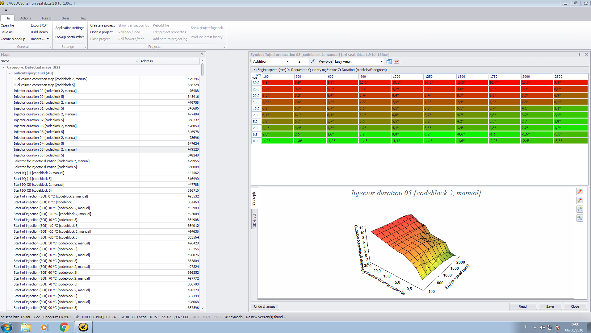

Io quella mappa non ce l'ho in winols hai la prima che e diversa le altre sono tutte uguali... La prima ho scoperto che e un limitatore se guardi i files caricati ce il mappack che ho fatto io..
Per aumento hai la duration moddata che ti dice a quanto sta aperto l iniettore.. Es se la duration e 30 gradi a 70mg e in mappa soi hai a 60mg di - 27 gradi con una duration di 29 hai una post di 2 grdi a 60mg mentre per 70 che spostando il bp prende la colonna 60 avrai una post di 3 gradi se teniamo buono i - 30 gradi..  Oltre i 4 max spostiamo la soi per anticipare l apertura e diminuire le post.. Lo 0 e il pms

Quindi dai un incremento solo nella colonnada 1000 a 5000 giri nella massima quantità iniettata?? Un paio di gradi in più o in meno??
Perché ho provato a incrementare i gradi su edc15siute e andando a ricontrollare la mappa in 2d su emc titanium me li trovo decrementati

Allora ho il mappack ed e in alto nell archivio postato da me.. Appena arrivo a casa metto un altro damos ma non e completo.. Con i 2 hobfatto il mappack
