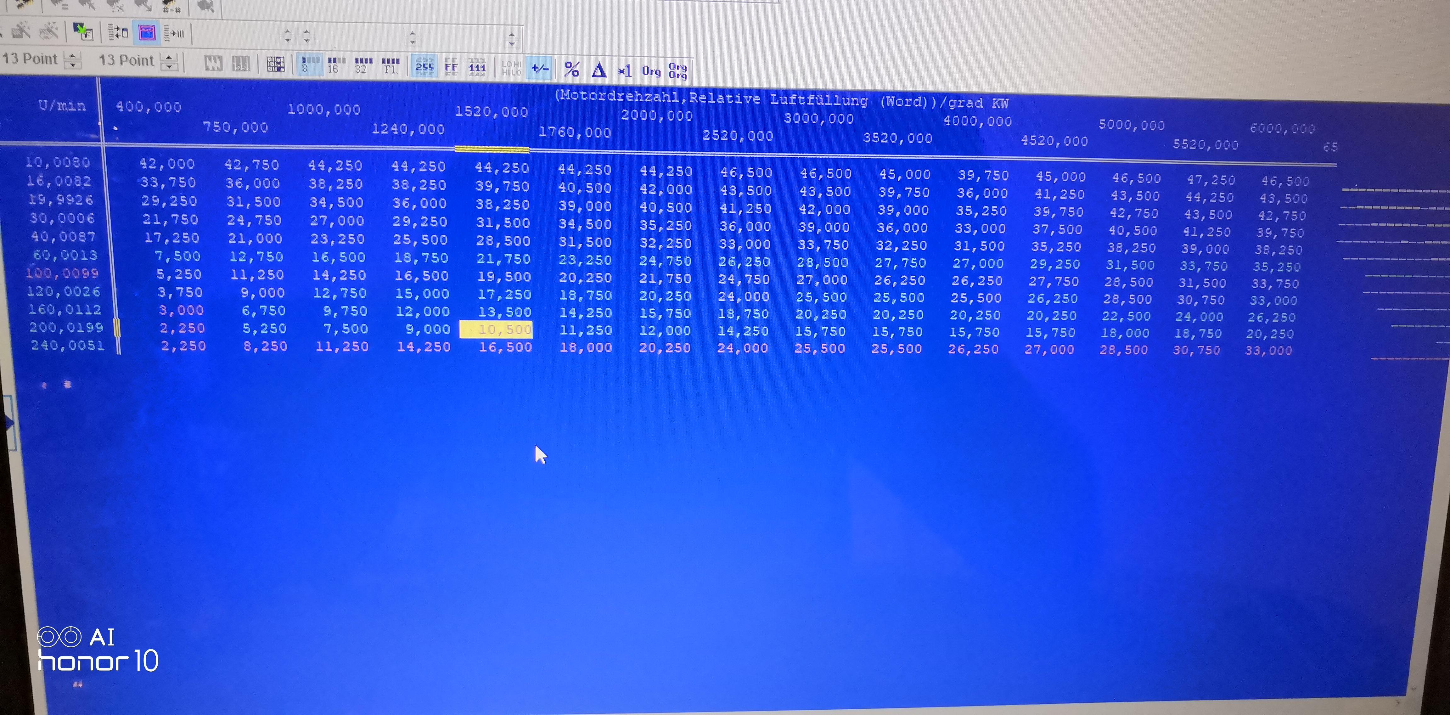

esempio se voglio calcolare il bp del 204% a 750rpm
partendo dal vecchio bp del 160% faccio 160/204*9 = 7 gradi :blink::blink: o usi altro sistema.......
penso che mi sto complicando la vita tanto per cambiare :wallbash::wallbash:ma ci devo vedere chiaro........

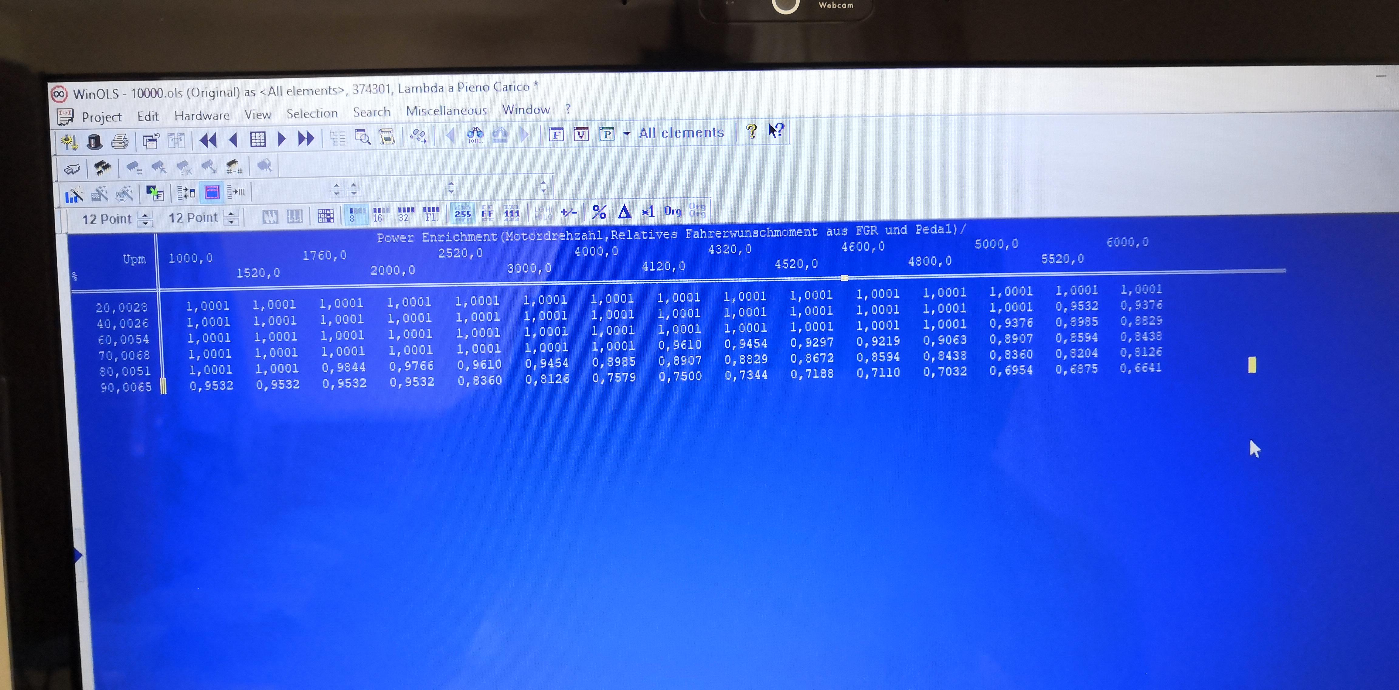

Allora questa è la mappa lambda che ti dicevo, ti chiedevo di riscalare i bp xké a pelle così mi pare che sia percentuale aria e non pedale o forse sbaglio?
se non ricordo male questa che dici è una lambda "protezione componenti",dovrebbe essere una sorta di mappa che viene attivata dopo che le egt passano tot gradi in modo che la miscela venga ingrassata per abbassare le temperature.ci deve essere anche un bit che ci indica a quanti gradi egt la ecu va a vedere questa lambda.
nella normalità invece la ecu dovrebbe guardare la mappa lambda driver wish dove abbiamo rpm e % coppia in z sempre valori lambda.
aspettiamo conferma......

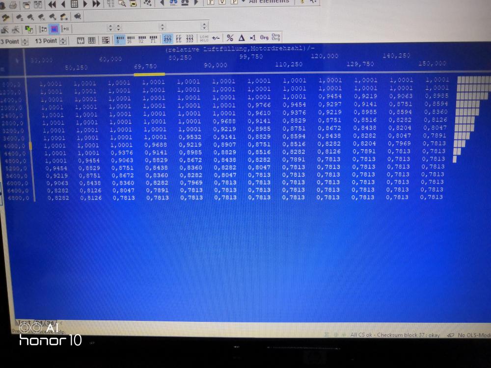

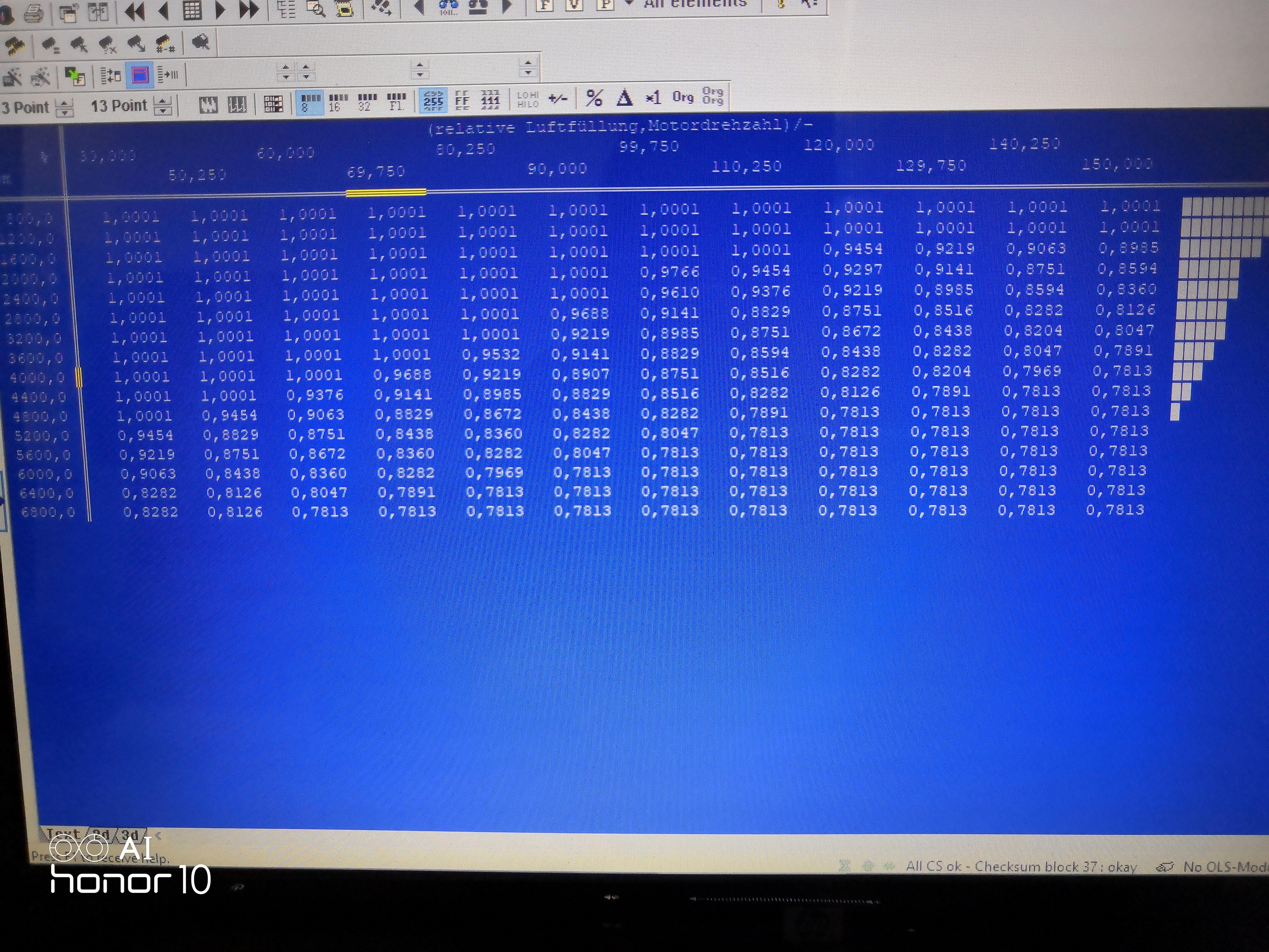

Lambda per protezione dei componenti (LAMBTS )
Lo scopo di queste importanti funzioni è proteggere componenti chiave come collettore di scarico, turbocompressore e convertitore catalitico. Il principio di funzionamento è la riduzione della temperatura di scarico elevata arricchendo la miscela aria-carburante. Il carburante in eccesso (incombusto) evapora raffreddando le pareti del cilindro, quindi la temperatura di scarico diminuisce. L'efficienza dell'angolo di accensione diminuisce all'aumentare dell'EGT, ma l'arricchimento della miscela può neutralizzarlo.
Lambda per protezione dei componenti = KFLBTS + (KFDLBTS x KFFDLBTS)
ho dato uno sguardo alla mappa cosi vedo di impararne di più anche io.....

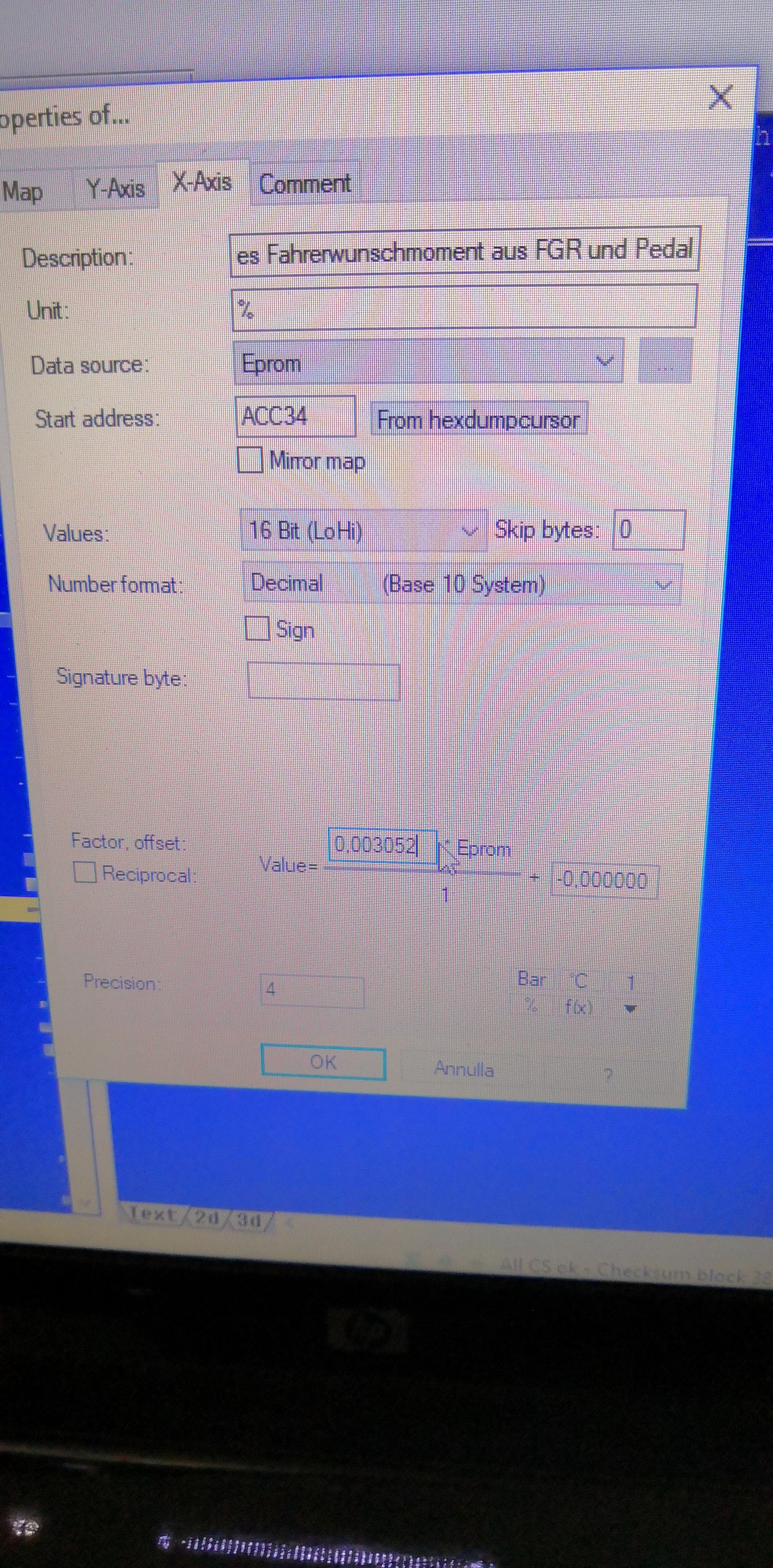

kfzwoz vedo che hai solo riscalato i bp penso vadano anche ricalcolati i valori in z abbassando come ci ha spiegato @PurePowerPerformance(potrebbe detonare per questo,+ carico con stesso anticipo)
kfmiop e kfmirl io le ricontrollerei non mi sembrano che i valori in z vadano a braccetto tra le 2
kfped mi sembra che hai decrementato in z a bassa percentuale di pressione......non ne vedo il motivo....
per le lambda hai incrementato i valori, in questo modo neghi benzina,secondo me devi muoverti nella direzione opposta........in z hai comunque valori lambda non è che la tua diagnosi misura i mv della sonda e non ti ritrovi???

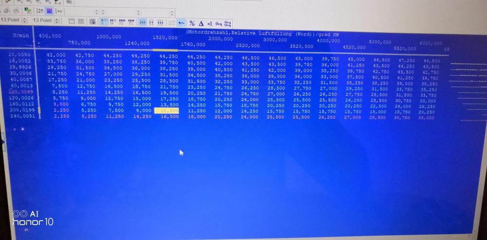

I valori su kfzwoz sono stati ricalcolati infatti xké altrimenti era troppo anticipato ed era costantemente in correzione
kfzwop (ind a106c) io vedo solo i bp riscalati ma in z è tutto ori......vedo delle mod in una mappa più avanti che assomiglia a kfzwop forse è qui l errore indirizzo a1c52

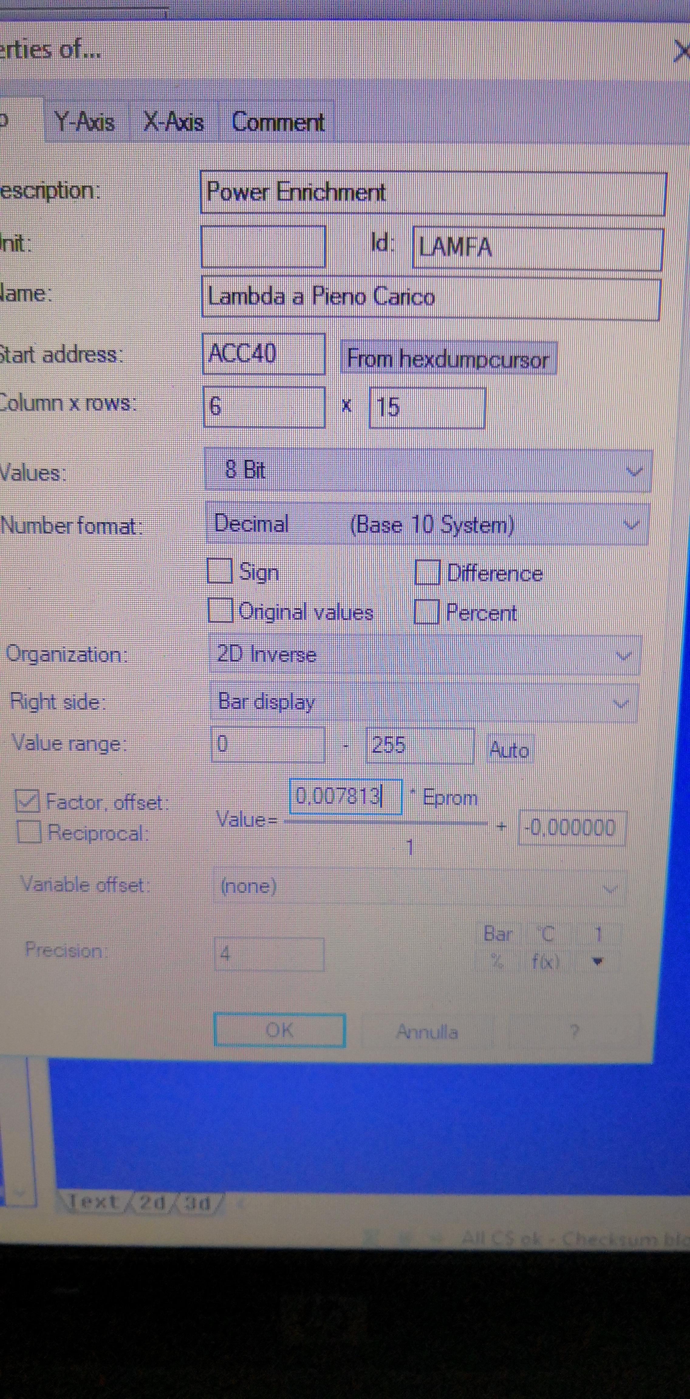

per le lambda hai prot componenti a ind a8e18 8bit(io lascerei ori) e lambda driver wish a ind acc3f 8bit.
in z hai valori lambda non mv......
I valori in kzwop hai ragione sono originali xké tempo fa mi hanno detto che in teoria è una specie taratura che nn va modificata poi nn saprei. L'a1c52 è la mappa anticipo motore vera e propria infatti è stata ricalcolata. Per il resto la protezione componenti non l'ho modificata io ma il precedente mappatore ma l'ho lasciata in quel modo sapendo che cmq tanto nn va a interferire. La mappa lamba sul driver wish invece è stata modificata e sto vedendo che sui 3000 giri sta tarata sui 0.96, potrebbe essere un po altina forse??
kfzwop da quanto ha spiegato @PurePowerPerformance va riscalata sia su asse %aria che su z e penso sia corretto, di fatto non andiamo a modificare i valori ori ma solo a ricalcolare la nuova taratura anticipi su nuova % aria; comunque ognuno fa come vuole...io sto solo ragionando assieme;)
per gli anticipi ok ho visto...non mi esprimo in quanto devo ancora capirci bene.....cmq a vedere anche la mappa ori abbiamo a bassi giri tanto anticipo forse la mappa lavora al contrario....se ragiono più salgo coi giri meno tempo ho a disposizione per la combustione quindi dovrei avere più gradi di anticipo.....
la protezione componenti io rimetterei ori...così come è stata modificata non protegge un bel niente anzi.......

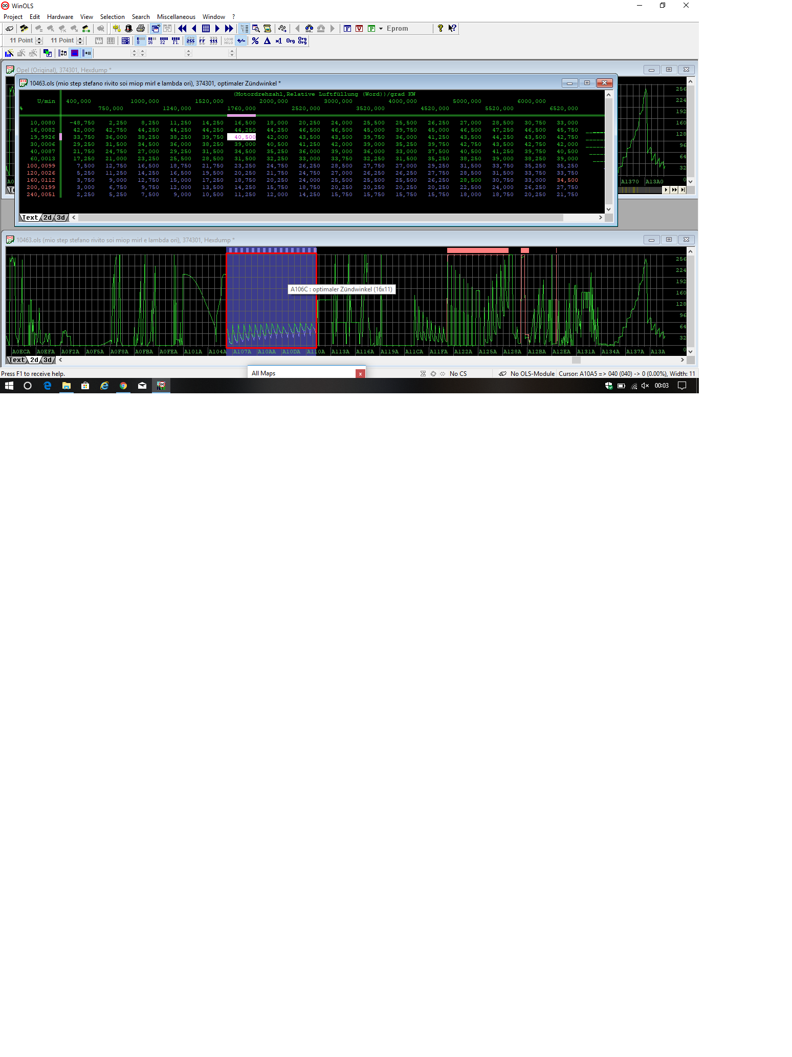

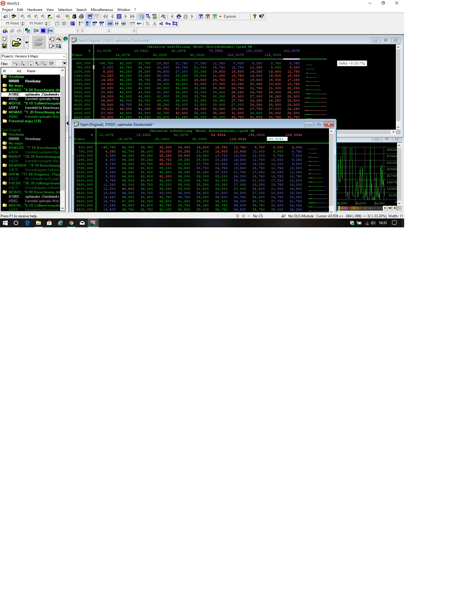

@joker01 allora ho provato poco fa la macchina e devo dire che ora di correzioni non ne fa, il problema è che ha perso un bel po soprattutto a coppia e a risposta sull'acceleratore, che mi consigli di fare? Magari rianticiparla un po?

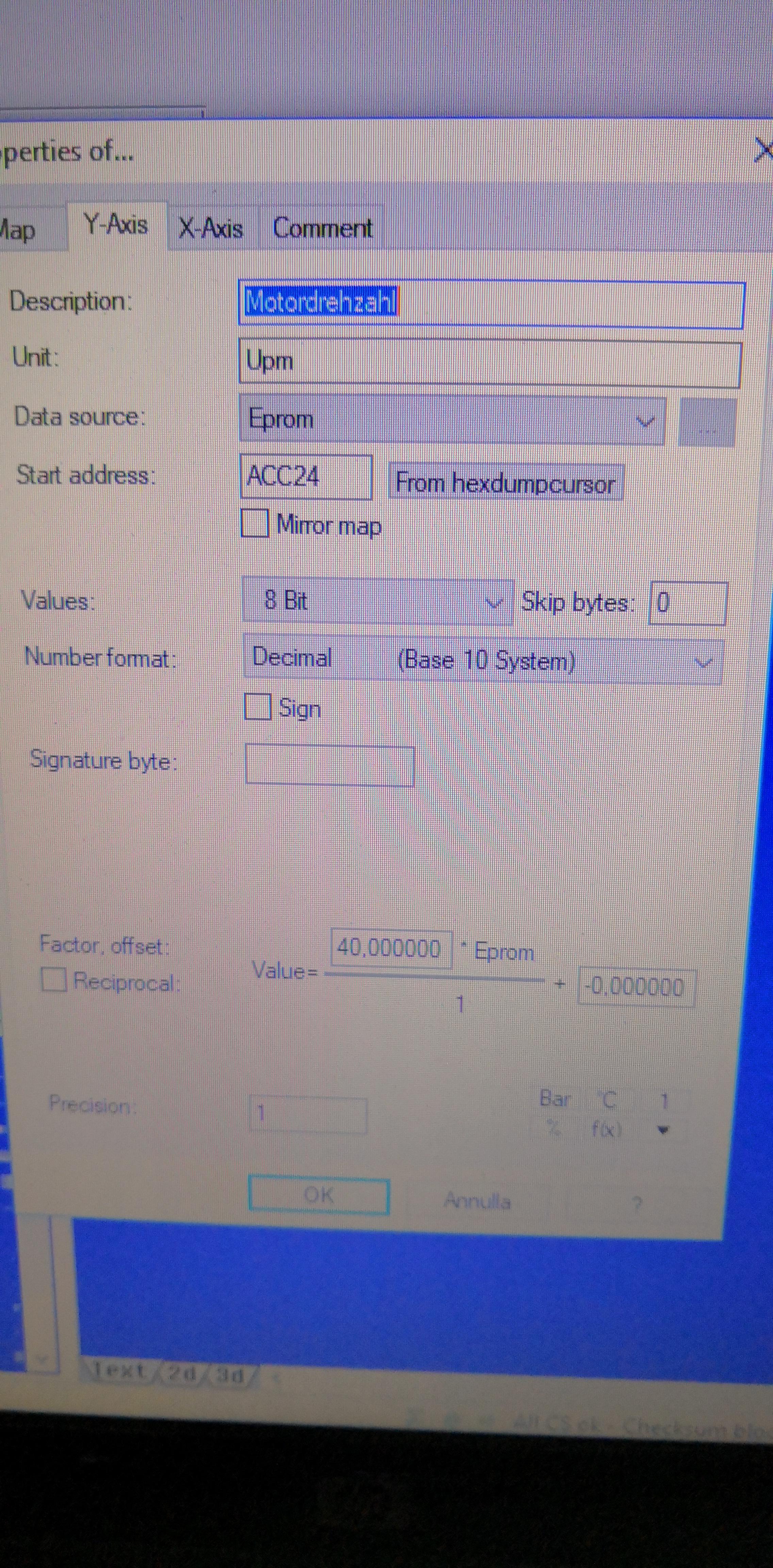

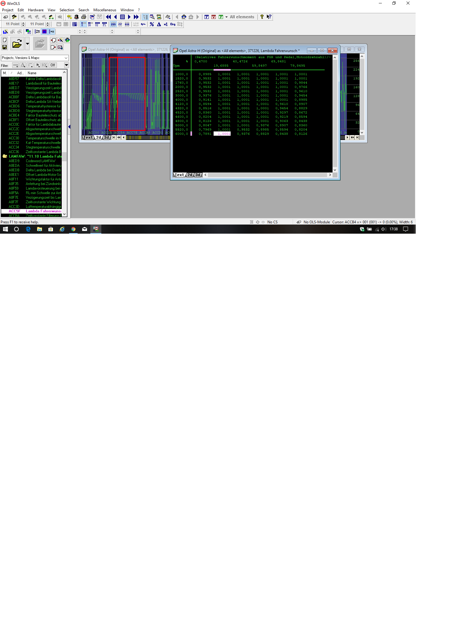

@joker01 non capisco una modifica che hai fatto sulla mappa anticipi??? Perché sul 240% d'aria aspirata su tutto l'asse hai aumentato i valori se in realtà la mappa va sempre a scendere??  Mentre sulla A1C3C ha seguito la tendenza e sei sceso anche sull'ultima riga? Mi sono perso un attimo :(
ciao guarda il mio screen....questo è come ho selezionato io la mappa usando la funzione transfer map di winols in pratica l ultima tua riga che vedi nel tuo screen io non l ho modificata perchè a seguire winols non fa parte della mappa,infatti nel mio screen i valori della tua ultima riga non li ho. la mia kfzwop inizia a a106c ed è una 16*11...domani ricontrollo magari è un errore mio di selezione.....

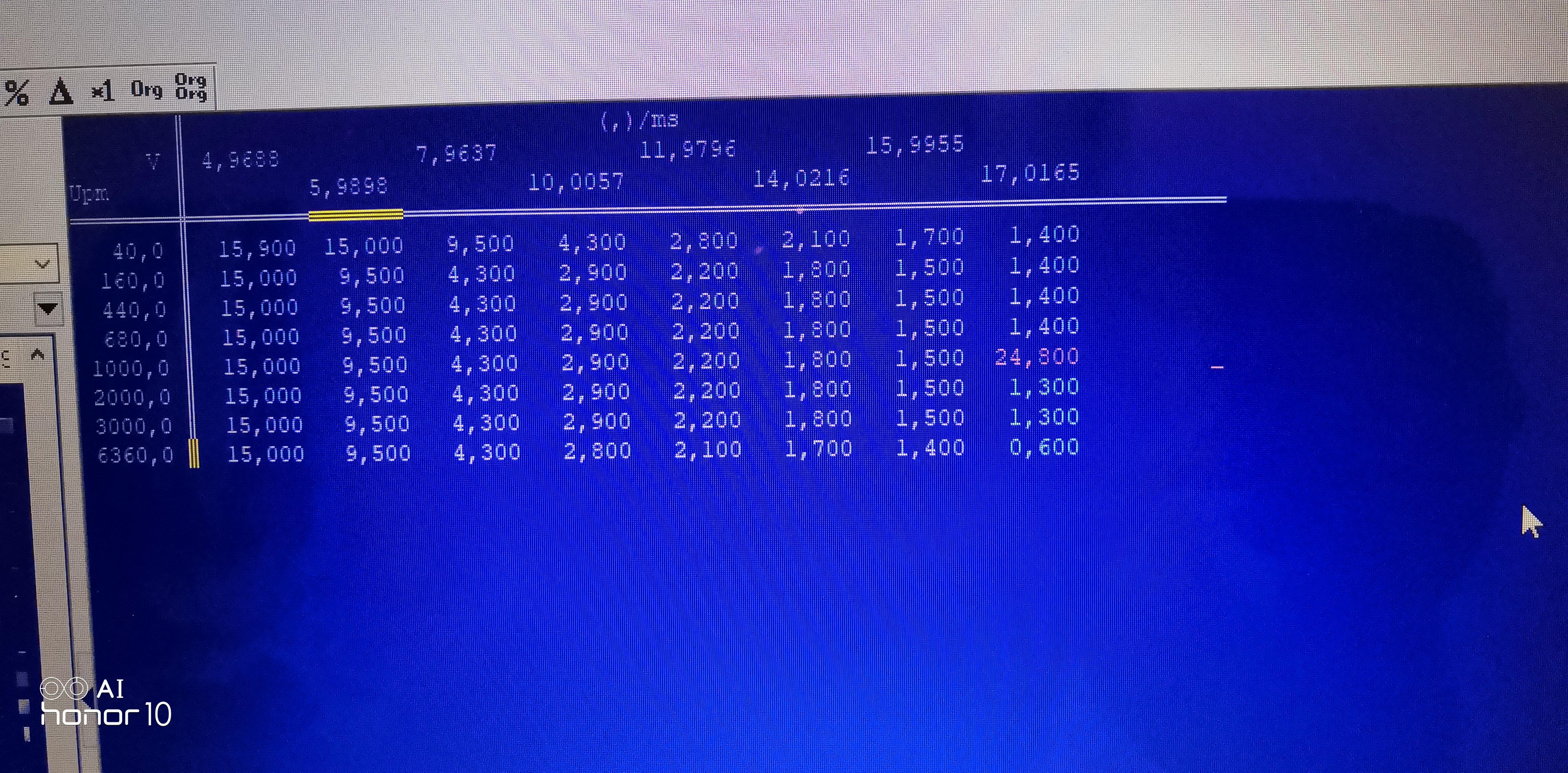

@joker01 scusa se disturbo di nuovo ho visto anche qualche modifica qui, A1BFB, che cosa riguarda questa mappa se posso sapere?
all ind a1bfb non vedo questa mappa....comunque non ho fatto io questa mod,è una di quelle mod che ci sono sparse su tutto il file.
se non corregge più direi che qualcosa abbiamo risolto per la correzione,ora per coppia e risposta accelleratore io riporterei il file ori tranne che per le mappe che abbiamo toccato noi, poi un bel log con rpm,coppia,carico motore,lambda 1,prex turbo e egt se hai la sonda......e poi ci studiamo.......
Buongiorno Joker01, allora come ti avevo accennato ieri sono ripartito dalla mappa che mi avevi corretto tu, ho anticipato di nuovo la macchina di un pelo xk altrimenti mi aveva perso un botto, provata su strada solo in alcuni momenti fa qualche piccola correzione colpa probabilmente anche della benzina di c....a! Cmq ti posto la mappa che ho ora e devo dire che si è migliorato moltissimo la macchina ora spinge abbastanza bene, se si può fare di più cmq non mi dispiacerebbe, ma penso che cmq la strada sia quella giusta. Le altre modifiche che vedi in mappa sono per lo più tutti limitatori di boost e di q.tà aria che sono stati squadrati, niente di particolare alla fine. Ti ringrazio di cuore degli aiuti che mi stai dando.
astra .mod
se modifichi kfmiop riadegua anche la mirl
lambda hai modificato allo 0,5 % di richiesta driver wish in pratica ad accelleratore non premuto c'è un motivo...
kfzwop hai mod il bp del 10% di carico motore c'è motivo anche qua???

@joker01 ho la sensazione che non visualizziamo la stessa cosa, nel senso non vorrei che uno di noi due abbia gli indirizzi leggermente spostati e vediamo una cosa per un'altra mmm
Il 19/8/2018 at 14:18 , joker01 ha scritto:
a che indirizzo parte la tua lambda driver??
Ecco ti invio qualche foto di quello che vedo io. La mia mappa lambda parte da ACC40.
guardando la tua lambda è più plausibile come valori....io sto seguendo un ols trovato in rete e me la da spostata di un bit rispetto a te.....penso che sia giusta la tua......
grazie per la foto cosi aggiusto l ols:thumbsup:
fattore conversione per asse y cosa hai usato.....anche qua ho valori differenti dai tuoi......
Allora @joker01 eccoti le foto
