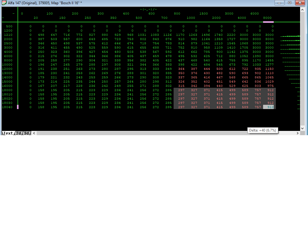

la butto li avendo dato un occhio veloce alla mappa.....mi è saltato all occhio che sulle lambda hai decrementato fino ai 3500rpm. dai 4000 invece è ori e abbiamo lambda a 20 di afr
a velocità max penso tu sia intorno a 4000/4500rpm quindi consenti un po di gasolio anche li e vedi. In mappa passi da afr15 a 3500rpm a afr20 a 4000.
prova...........non dovrebbe centrare con la vel max ma comunque io aggiusterei. se hai il sospetto che slitti abbassa il limitatore come hai detto anche se te ne dovresti accorgere durante la guida......

Ok, abbasso ancora la lambda dopo i 3500giri... pero, non so se dico bene, ma se modifico ed inietto fino a 80mg ? da quanto vedo dalla mappa, arrivo a 70 oppure 74mg... se non ricordo male... potrei arrivare a 82mg in teoria... e una buona idea?
non è una mappa con bp riscalati a quanto vedo quindi fai log e vedi cosa riesci a iniettare.......e sinceramente non ho capito che chiedi nell ultima frase:lol::lol:
ehh... sono giorni che non dormo come si deve :))) avvolte anche una piccola frase diventa molto difficile. Niente, volevo solo sapere se e una buona idea iniettare un po di più di gasolio... con la pressione attuale della turbina, potrei andare fino a 80-82 mg gasolio... per il log ho perso l'occasione oggi :((( percio rimane per un'altra volta. Pero, se mi dici che e una buona idea riscalare ed aumentare fino a 80mg, inizio a lavorare su.
ah ora ho capito:P:P con quella prex per consentire 80 mg devi mettere lambda a 14 circa(tutti calcoli teorici)cmq se riscali fai un lavoro più preciso di sicuro......prima di buttare mg io farei log.........
altro appunto...guarda lo screen......mappa tempi hai incrementato quella zona dove non arriverai mai con la pressione rail quindi se vuoi provare a modificare questo file senza rifare tutto è un altro accorgimento......parti da prima ad incrementare e calcola un interpolazione nel range di lavoro della pressione rail......
