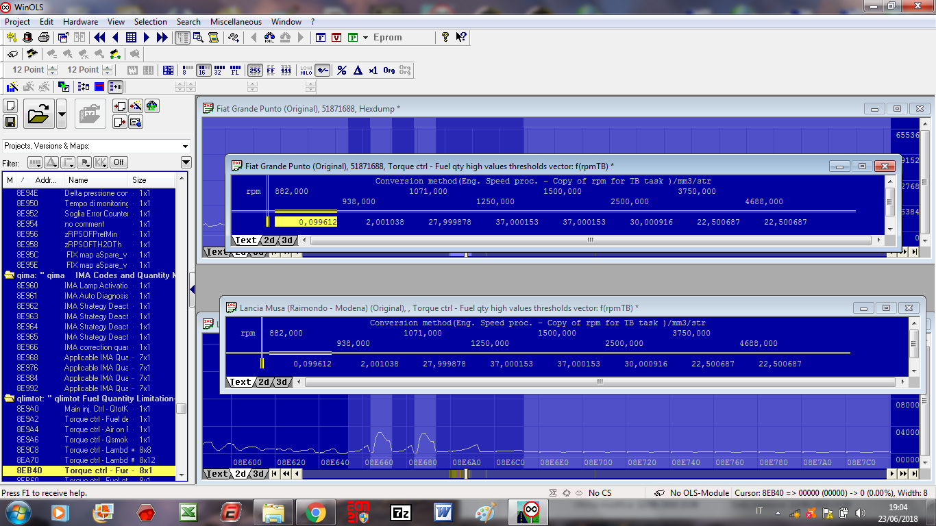

e comunque quei valori che ti ho selezionato, servono a capire il debimetro quanta aria sta aspirando, con i parametri pressione gasolio e quantità gasolio iniettato si può capire come sei messo con l'iniezione con la pressione turbo quanto ancora puoi ottenere dalla spinta del turbo, cercando di utilizzare parole e esempi a te più comprensibili.
ci sto lavorando, mi servirà un pò di tempo, perche devo fare tante cose e purtroppo domani ricomincia un'altra settimana spero più leggera cosi avrò tempo di finirlo
hai fatto qualche altro log inserisci se puoi anche il pedale così si capisce anche quando lasci, infatti ieri volevo commentare i tuoi log per farti capire la loro funzione, riferita alle mod di cui la vettura potrebbe aver bisogno.
si hai ragione winols è un po complesso ma solo all'inizio ed è comunque molto completo alcune cose con ecm non le potrai mai fare e soprattutto comprendere cosa stai facendo

Io comunque sto studiando ho preso il mio file ori ed ho chiuso EGR ma non so se sia stato fatto bene.
bene posta il files che lo controllo.
