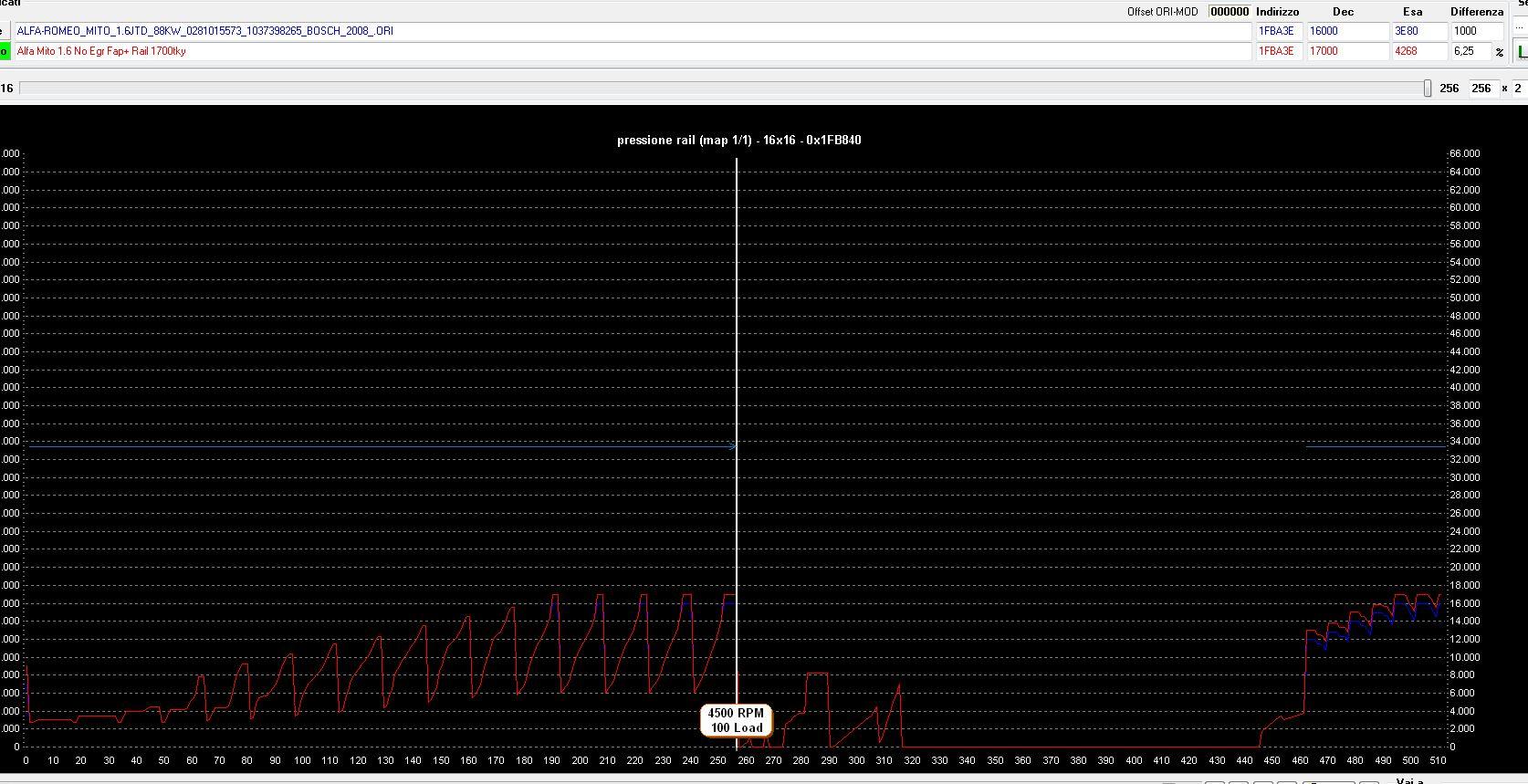

test rail
2 ore fa, Cobrax ha scritto:
Per ora mi sto documentando e dopo aver letto diverse discussioni ho trovato un topic in cui si sono degli indirizzi per dei limitatori rail.
Si trovano prima della pressione rail.
Sono corretti??
test rail
sbagliato..
confronta con questo... ti ho fatto anche una presunta mod al rail per farti capire l'obiettivo senza toccare i bp ovviamente.. dovrai farli tu :)
test rail

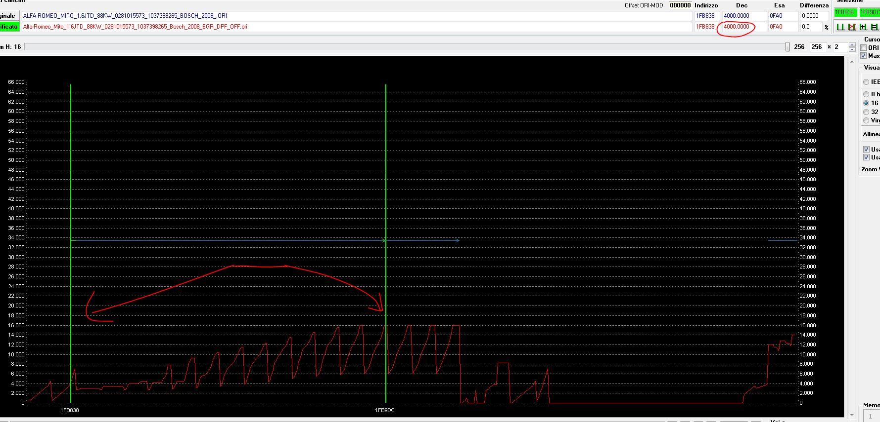

vista la mod ma hai solo alzato il bp e mantenuto la mappa come te l'ho fatta io... riporta la mappa ori, cambia il bp e definisci l'incremento sul nuovo bp
6 minuti fa, Cobrax ha scritto:
Ho portato tutto originale, aumentato il bp da7000 a 9000 salvato ma non cambia niente sembra rimasto tutto originale
se aumenti il BP, in tabella devi incrementare la colonna dell'ex 7000 incrementato a 9000.. quindi la pressione rail da 1600 ori dovrà avere un valore maggiore.. se cambi solo il bp non cambi nulla..
cerca di raggionare a schema...

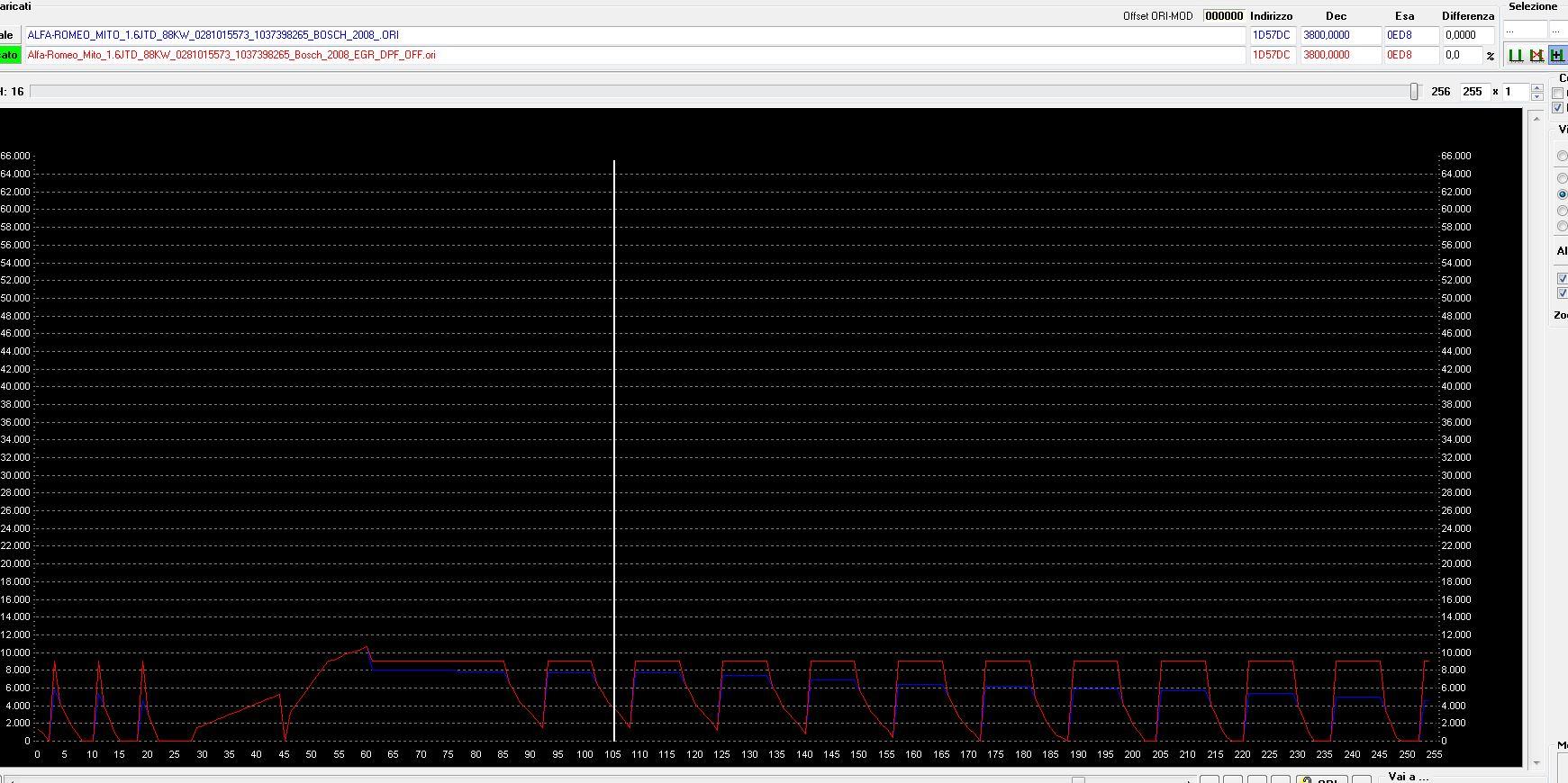

C'è una cosa che non capisco...
Vedendo la tua mappa su principianti sulla 147 cambiando il breakpoint quando passo sopra la mappa con il mouse compare ad esempio se il bp è impostato a 90 nella mappa ad esempio rail compare 90mm a 4500rpm invece facendo come tu mi dici mi compare 100 load
Io ho capito cosa mi vuoi dire perche prendendo la tua mappa e cambiando il bp cambia anche nella mappa totale e spuntano mm3 non load come nel mio caso
il load che vedi è da 0 a 100%.. non ti ci affidare.. guarda i valori in 2d.. ecm farlocco fa vedere mappe farlocche..
5 minuti fa, Cobrax ha scritto:
I guardo in 2d ma non vedo differenza tra il cambio di bp a 90mm e originale mi spuntano gli stessi valori
salva e riapri il 2d
  • Thanks 1

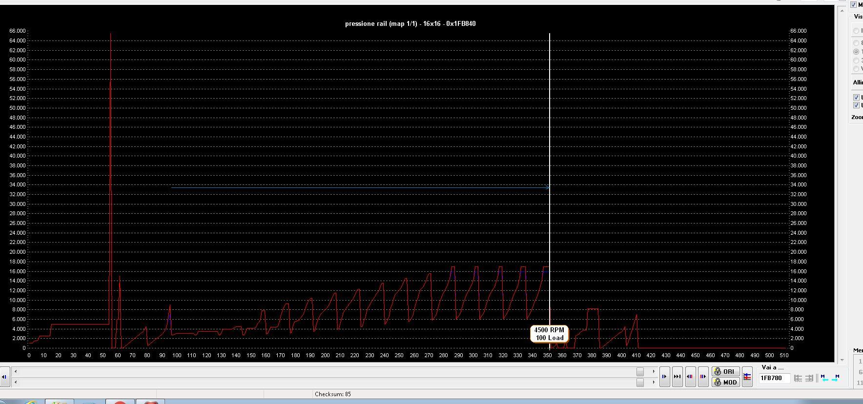

16 minuti fa, Cobrax ha scritto:
Per ora ho tralasciato il breakpoint non ne vengo a capo.
Ho ricominciato la mappa ed ho modificato il rail, il limitatore di coppia e il rev limit a 5000
Può andare?
Alfa Mito 1.6 No Egr Fap+ Rail1700+limit coppia 500nm+Rev5000
allora inutile dirti che cosi non arrivi a nulla... stabiliamo prima i principali incrementi che vuoi fare e poi veniamo a capo su come farli..

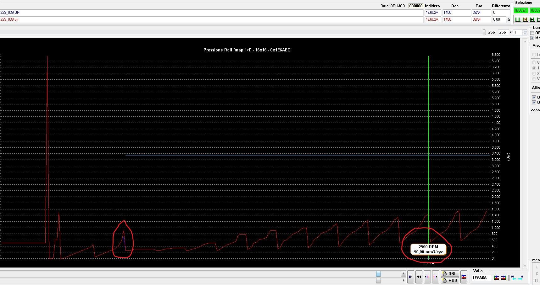

Essendo testone ho preso una mappa di una 159 e modificato il Bp del rail e in questa come da immagine spunta 90mm ma nella mia facendo la stessa operazione non cambia nulla...
sono di nuovo qua..
ti avviso che questo che notifichi è una malafunzionalità del software crack,, leggermente fuori regolamento ma te lo dico per chiarezza.. sulla tua mappa ecm vede i mm3 in % da 0 a 100..qualsiasi sia il valore che cambi per lui il 100% è 100% .
mentre sulla 159 ti fa vedere il valore reale della iq.. questione di driver diverso...
Lavora in 2d e tabella e non far affidamento a quanto riportato dal driver
Io lavoro anche in 2d e tabella ma non vedo differenza,
Presumo, visto che compare solo 100% che basta che modifico il Bp a 90 in automatico il 100% del load corrisponde a 90mm
Dico giusto??

sbagli a visualizzare... non dal programma ma correlazione sguardo-cervello... ti spiego..
passa su tutti i punti del bp e vedi che valori ha.. quelli sono i valori che in asse ti da sempre 100% ma se ori (ad esempio) hai come ultimo punto 8000, significa che il 100% è 80mm3.. lo sposti a 9000 (90mm3) che il tool vede sempre 100%... quindi sbattitene di come lo individua il tool farlocco.. devi categorizzate tu le assi delle mappe.. correla il bp nell'asse della mappa che incrementi..

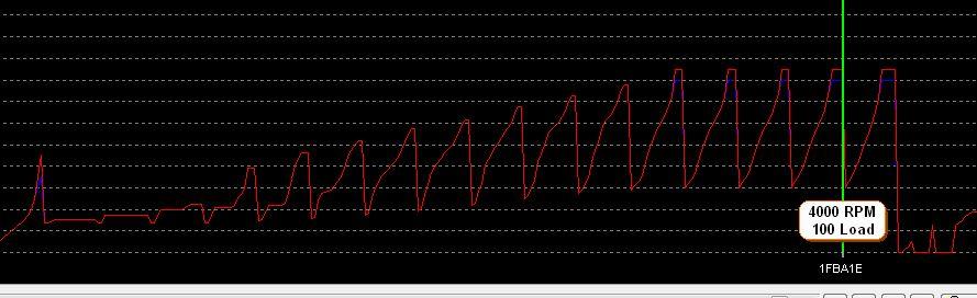

Forse sto cominciando a capire posto l'immagine
Praticamente il Bp corrisponde al massimo delle curve che ci sono in mappa
Sono nella giusta via??
Per esempio questo Bp che ho selezionato nello screen corrisponde a 3250 giri quello dopo a 3500 e cosi via..
Modificato da Cobrax
errore a trascrivere
molto più semplice..
i due BP prima delle mappe stanno ad indicare le assi cartesiane della mappa in questione.. una definisce l'asse Y, l'altra l'asse X
Sono confuso :(:wallbash:
Lasse y sono i giri e l'asse x i mm iniettati?
Non capisco come fare
guarda la tabella!!!!!!!!!!!!!!!!!!!!!!!!!!
Asse X (orizzontale) IQ.. Asse Y (Verticale) RPM
