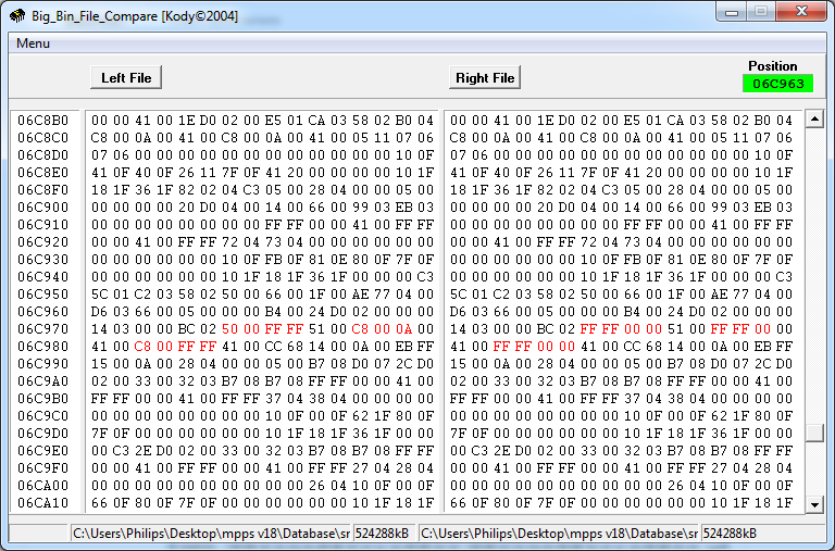

Il 8/5/2018 at 21:23 , aladino81 ha scritto:
no a me era 41 ma su il mio file tu devi trovare la sembianza prima se ci fai caso dove hai abbassato gli altri bit sono uguali i binari prima però
Per la cronaca ho risolto grazie hal tuoaiuto. Sei un artista. E ringrazio tutti quelli che mi hanno aiutato. Domani posto il file unplug totale
Ciao Carmine spero che posti il file con cui hai risolto, per capire dove ho sbagliato, ( perchè io pensavo di essere vicino alla soluzione del problema). Grazie anche a Aladino, saluti
Certo domani mattina posto la soluzione. Dovevo già farlo ma me ne ero dimenticato. Scusatemi

23 ore fa, roby71 ha scritto:
Ciao Carminefo, ma hai dimenticato di postare la soluzione!!!
Sarebbe bello vedere come hai risolto!
ecco a voi, scusatemi per il ritardo.
grazie a tutti per la collabborazione
