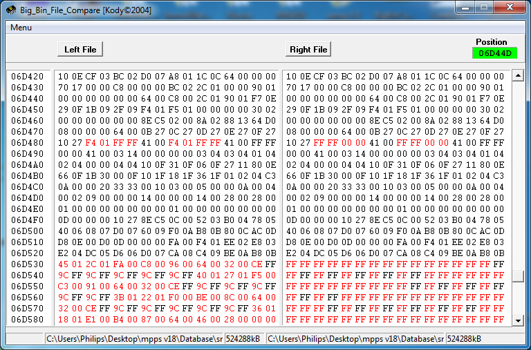

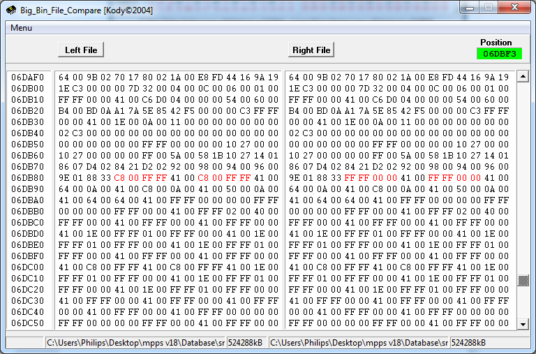

Ciao Carmine, ho riguardato il file che ti ho mandato e ho visto che ho fatto degli errori, 6d532-6d538-6dc66-6dc6c sono da rimettere ori, e guardando anche il file di Paoletto io con le mappe egr sono partito a mod un pò prima di lui, magari gli errori che ti ho descritto non risolvono oppure si, comunque se vuoi puoi fare ancora 2 prove con quello che ti ho detto

e per ultimo questo e stao un vero rompicapo ma deve essere quello all indirizzo 06dc62 lo stesso
FFFF00 salti i due bit decimali e metti FFFF0000 e vedi se va a spina staccata!!! spero di esserti stato utile adesso buona notte !!!!!! ah dimenticavo la mod usa quella si Gtc tia con i dtc miei e vediamo ok !!!!

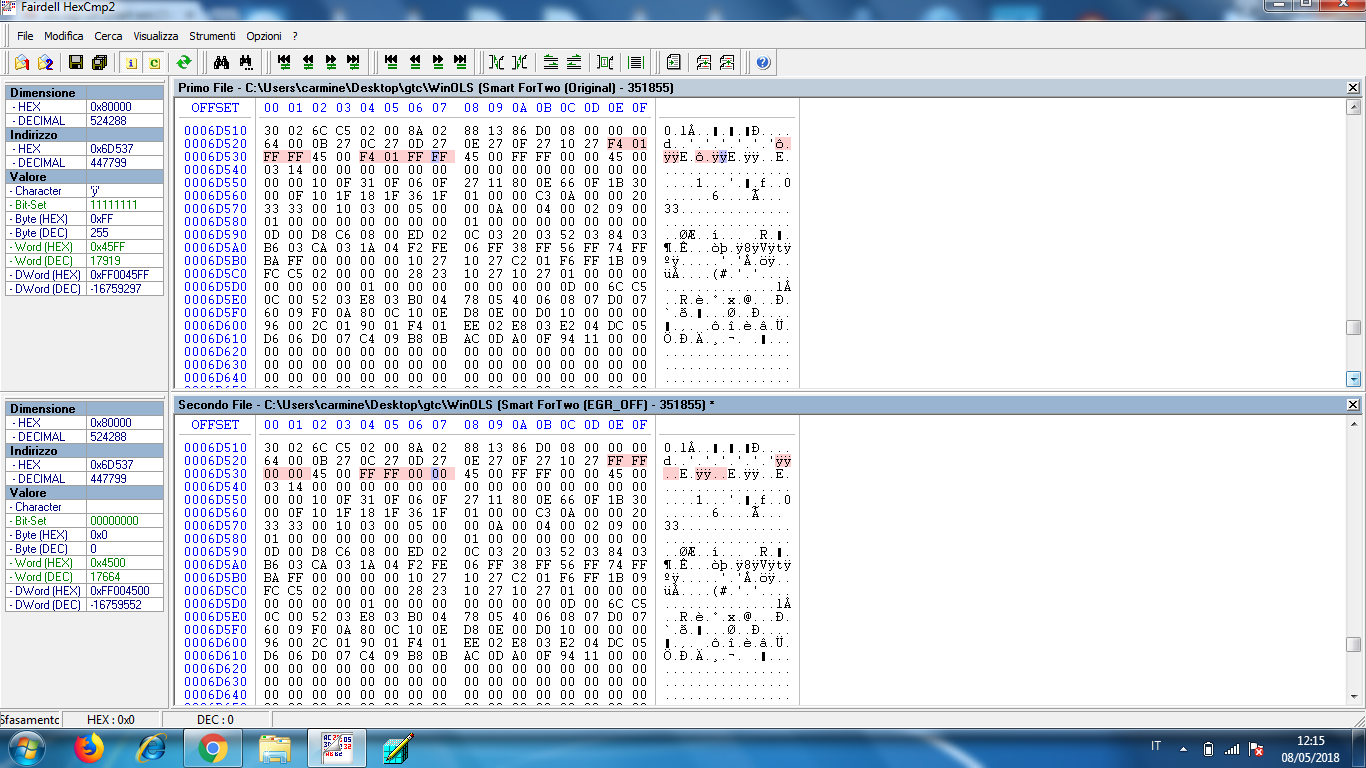

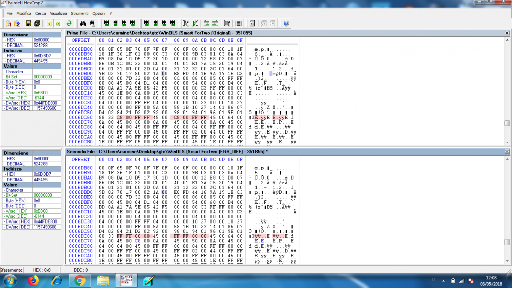

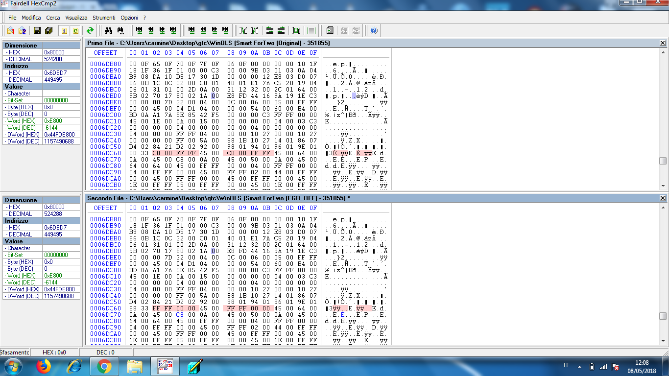

scusate dove.dico indirizzo 06dc62 ci vanno modificati due bit 00 ma.con una.logica.spero che hai capito
ciao mi sa che non ho capito questa logica. ti faccio lo screen delle modiche che ho fatto.
1 ora fa, aladino81 ha scritto:
la logica e giusta il risultato ?????
La macchina e in protezione con il p1401. Cancello l’errore la macchina prende tutti i giri per 3 secondi e poi ritornasubito a 3200 in recovery. La spina egre scollegata
5 minuti fa, aladino81 ha scritto:
adesso che ho visto mancano altri bit da togliere
2 minuti fa, aladino81 ha scritto:
