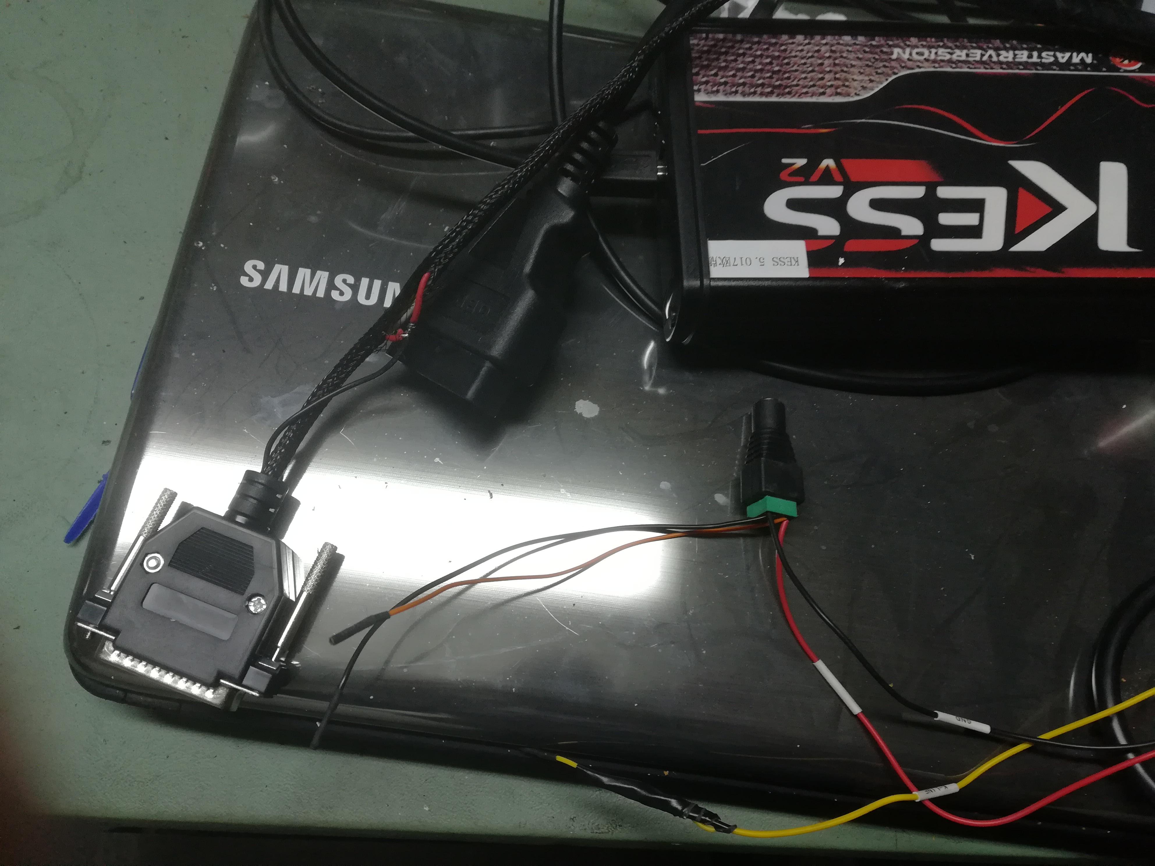

utiilizzando la cartella help del kess. sono riuscito a leggere e scrivere
e come hai risolto ?non so se posso scrivere email qui sul post ,io cmq facendo help su kess mi da un'altro cavo da mettere a me e tmax 2004 se mi puoi spiegare o un disegno o la foto del cavo collegamenti...mi da sempre errore sveglia
Ospite francescosparco
scusatemi solo ora leggo. sul kess. c e l opzione hel che ti dice che cavo utlizzare. e i collegamenti. neanche a me andava. ho dovuto fare una modifica al cavo. ora vi posto la foto. il mio e 2008 ma i collegamenti etc sono uguali
Il filo a ponte che vedete arancione è un positivo. Ovvero rosso
prendi uno spinotto x alimentazione. fai entrare 1 nero 1 un rosso. metti a ponte il nero e il rosso che andranno sui pin della ecu. e il giallo viene direttamente dal cavo sempre da collegare sul pin come descritto sulla cartella help. et voilaaa
ps. dove colleghi il cavetto al kess. esce un filo nero. collegarlo sul piu. guarda attentamente la foto
ciao francesco, allora, giusto per essere chiari, allo spinotto a ponte ed al filo nero dello spinotto, va collegato un 12v.
giusto?
grazie per queste delucidazioni importanti
sullo spinotto. fare 1 ponte x il negativo e 1 ponte x il positivo

Ciao ragazzi io ho fatto come nella foto postata da Francesco ma mi da sempre errore sveglia
  • 8 mesi dopo...
Grazie Francesco
La dritta del filo da collegare sul Kess per lettura e scrittura funziona benissimo. Con quel cavolo di errore di sveglia stavo diventando
matto
