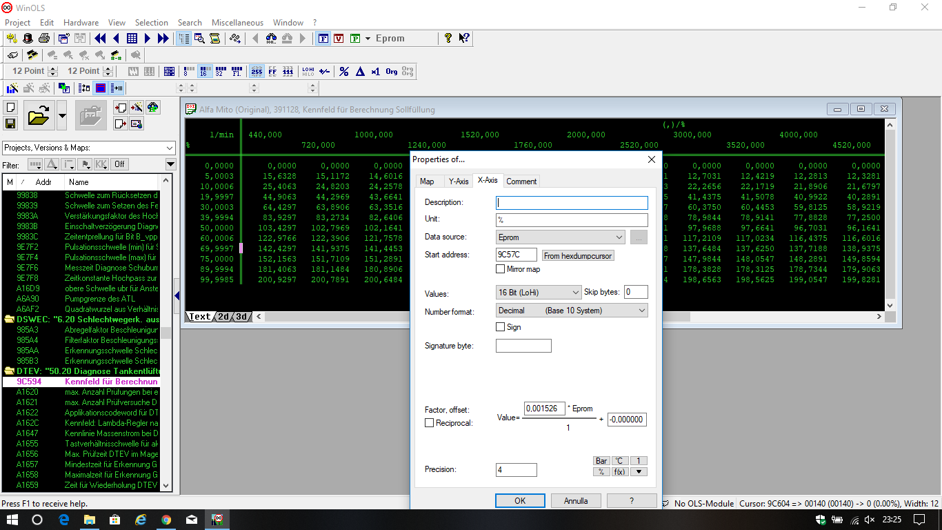

fatti un map pack del tuo file su winols con i fattori conversione  in modo da avere la visione chiara delle curve e dei dati  e continua nella tua discussione...........
vedrai che qualcosa salta fuori....
quando apri damos avrai delle mappe già evidenziate......
apri la mappa in tabellare sul damos,poi doppio click su un punto a caso in asse z e ti si apre una finestra con le proprietà della mappa....
da li vedi asse z, x e y con i vari indirizzi di breakpoint, fattori conversione, precisione e quant altro......
riporti il tutto per le tue curve cosi capisci dove e cosa stai incrementando.....
se non sei pratico di winols farai fatica,guardati qualche tutorial nella sezione "video degli utenti" del forum.....

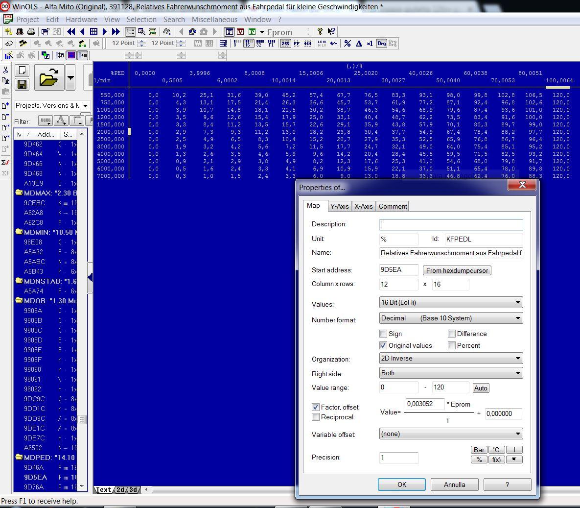

No no grazie, questo lo so fare da tempo....
Mi spiego, ad esempio per la mappa pedale: ok x e y, ma il valore max su z è 120. Ossia? E'la % di coppia che chiedo, quindi?
Modificato da Max Giulietta
Dico male se è il 120% del mio 100% di coppia totale (206nm), e quindi circa 247 nm???
non impazzire con calcoli strani che mi fai impazzire pure a me:P:P.....
dimentica i nm in questa ecu e in generale nelle mappe benzina.....
viene tutto basato su %
poi magari è giusto il tuo calcolo non saprei.......io ne so poco più di te non credere........
Sicuramente non va toccata mai, però che logica del cavolo no? Nell'ultima colonna a pedale tutto premuto dovrei chiedere il massimo ed invece come z ho il 120%....valore irraggiungibile direi....o meglio, perchè non mettere 100%? Forse per farci impazzire nel "comprenderla" :) Mah!
ah ah ah.....grazie mille!!! Buon week end
