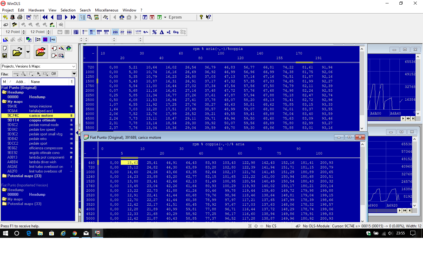

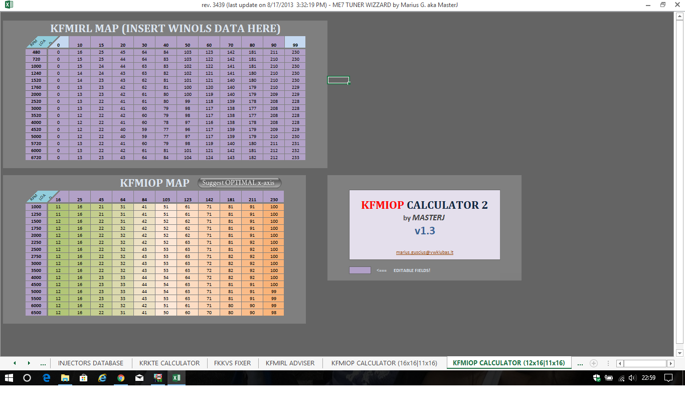

in winols mi modifico la kfmirl,la importo nella tabella excel,premo sul pulsante in alto a dx della kfmiop,lui crea la mappa kfmiop con i bp di aria riscalati e suddivide la coppia in z.
giusto patrick??

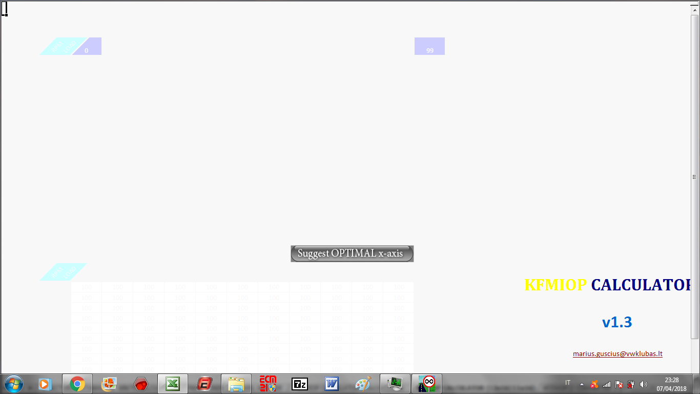

quale tasto, io non riesco mi spieghi grazie.

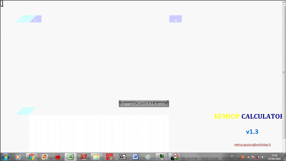

mi spiace ma non riesco a  me il programmino si vede sbiadito e quindi pur importando la mappa non vedo il tasto e non riesco ad andare avanti mi aiutate, grazie

non capisco perchè si vede cosi molto strano
purtroppo e quello che si vede a me, vorrei chiedere a joker se lui ha usato il programma cosi come oppure ha tolto le protezioni.
2 minuti fa, joker01 ha scritto:
il tasto è l unico che si vede.......
"suggest optimal x-axis"
io apro con excel 2013
grazie adesso ho capito, ma tu hai tolto le protezioni ai fogli e alla cartella, grazie.

questo fuori driver che mappa è.......
io sapevo veniva chiamato sblocco farfalla.....in altre mappe me7 vedo che viene sempre modificata al max valore......
dove prende il bp,fattore conversione???
quello in teoria è per far rimanere aperta la farfalla fino al massimo dei giri
